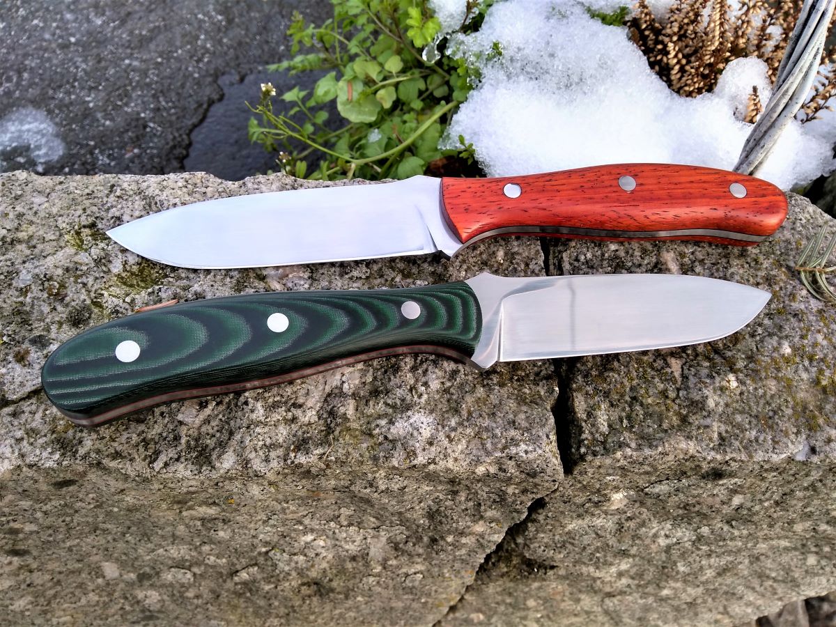

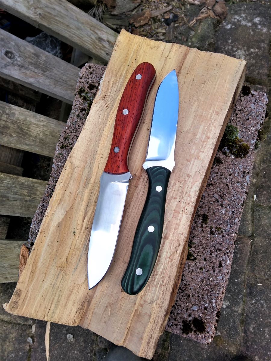

wie angekündigt, habe ich einen Vergleichstest mit meinen beiden Outdoor Messern 12C27 und 14C28N durchgeführt. Gleich zu Beginn möchte ich feststellen, dass dieser Test nicht unter wissenschaftlichen Bedingungen durchgeführt wurde und nur meine subjektiven Erfahrungen widerspiegelt.
Um was geht es mir bei diesem Test? Es geht nicht nur um die Messer selbst, sondern auch wesentlich um den verwendeten Stahl. Für mich war es wichtig festzustellen, wie unterscheiden sich die beiden Stähle im Outdoor Einsatz, gibt es besondere Stärken oder Schwächen der beiden Stähle hierbei?
Folgendes wurde betrachtet: Sind die Stähle (Messer) grundsätzlich für Outdoor Aufgaben geeignet? Ist die Schneidkantenstabilität im Rahmen der von mir vorgegebenen Geometrie ausreichend (Neigt der Stahl unter Belastung zu Ausbrüchen? Wie gut ist grundsätzlich die Schneidhaltigkeit (dies wird kein Test bei dem ich stundenlang Holz, Leder oder Sonstiges schneiden werde, es geht hier vielmehr um die kurzfristige Schneidhaltigkeit, bei mehr oder weniger schwierigen Aufgaben)? Gibt es Anwendungen bei denen der Stahl (Messer) im Outdoor Einsatz versagt?

Die Maße und weitere Daten zu den Messern, bitte ich den Berichten zu den Messern zu entnehmen (habe ich ganz oben verlinkt).

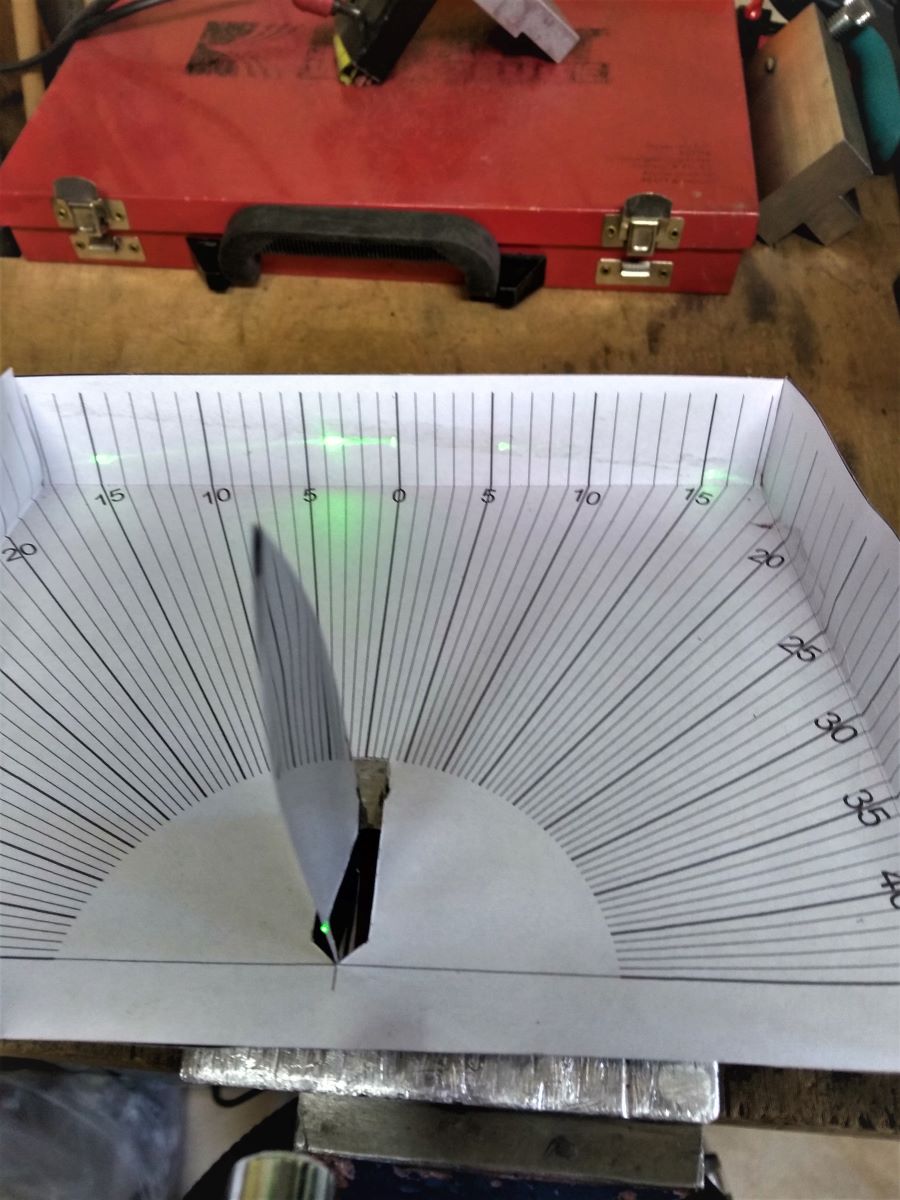

Ich habe bei beide Klingen mit der Tormek T4 einen Schneidenwinkel von gesamt ca. 30° angelegt (vielen Dank nochmal an @Hofi mit seiner Tormek App zur Winkelbestimmung und seiner „Winkelmessschablone“ hat er mir sehr geholfen). Die Klingen wurden bis Korn 1000 geschliffen und abschließend mit dem Leder und Sic Paste abgezogen. Die Stärke der Klinge 1 mm hinter der Wate beträgt bei beiden Messern 0,5 mm. Die Klingenhöhe (ca. max. 30 mm) und Stärke der Klingen (4 mm am Klingenrücken) ist bei beiden Messern annähernd identisch. Mit beiden Messern war es möglich in ein frei gehaltenes Stück Zeitungspapier Kurven zu schneiden. Arm- bzw. Beinhaare sprangen vor Angst fast von alleine weg. Sollte diese Schneidengeometrie beim Test versagen, werde ich den Schneidenwinkel auf 36° oder höher umschleifen.

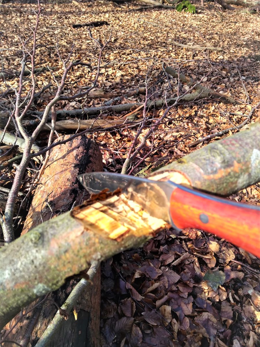

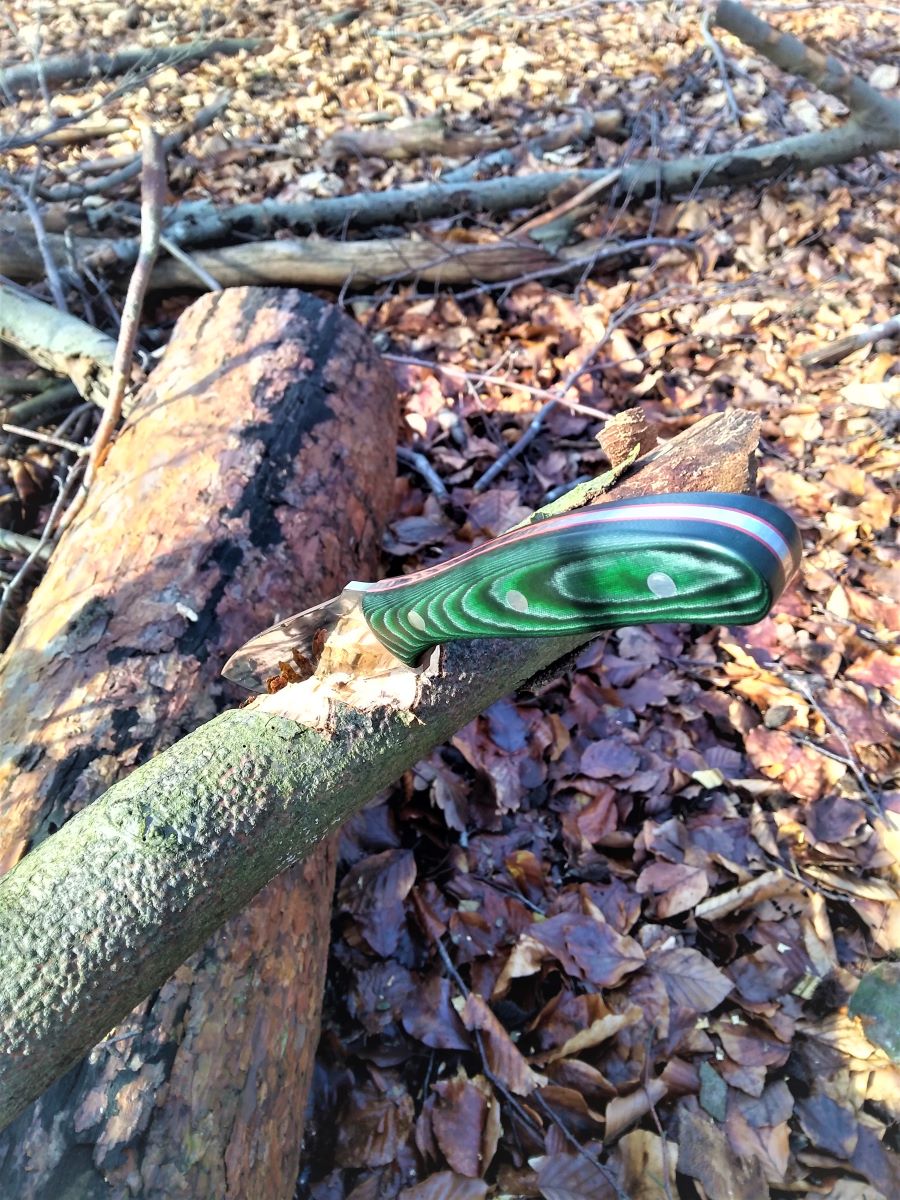

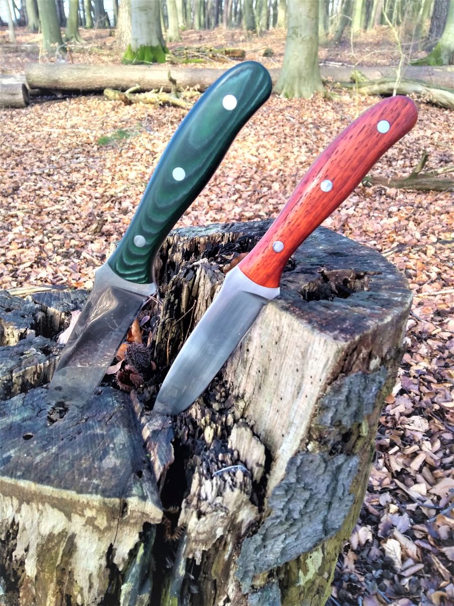

Zu 1. Zur „Beschaffung“ von Holz für einen Unterschlupf, habe ich mit jedem Messer drei ca. 5 cm – 10 cm starke Äste aus Holz von einem relativ frischen Windbruch durchgehackt, was mit keinem der beiden Messer ein Problem darstellte, die Holzspäne flogen nur so! Danach waren beide Messer noch Rasur scharf! Ich gehe davon aus, dass der Bau eines Unterschlupfs mit beiden Messern ohne nachzuschärfen möglich ist.

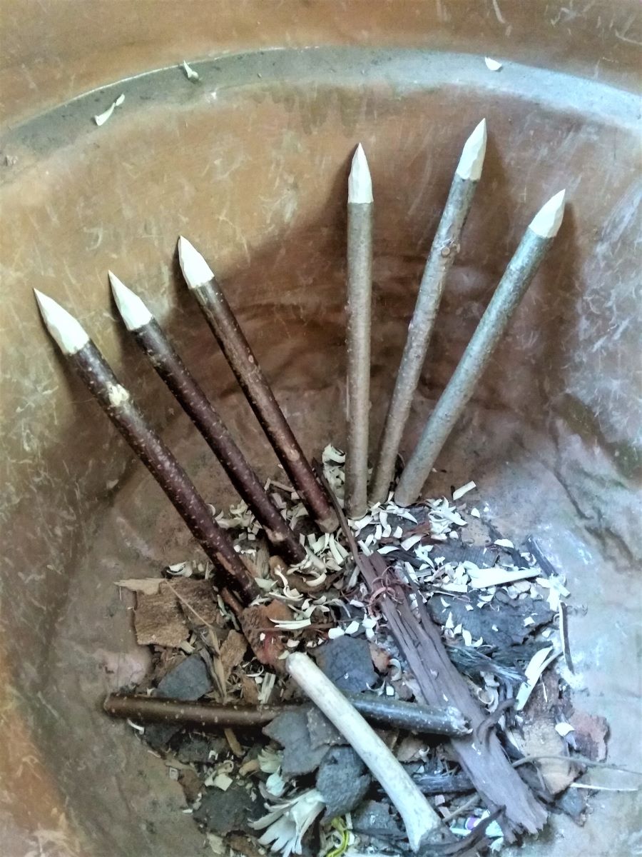

Ergänzend wurden mit jedem Messer noch 3 Heringe aus trockenem Haselnussholz geschnitzt. Das Schnitzen von Heringen für ein Zelt oder eine Plane machte Spaß und war problemlos möglich. Sicherlich hätte das Ganze mit einer dünneren Klinge noch mehr Freude gemacht, aber die sehr gute Schärfe der Messer hat das, zumindest zum Teil, wett gemacht. Bis jetzt war für mich kein Unterschied bei der Schneidleistung festzustellen. Das 12C27 mit dem Griff aus Padouk lag minimal angenehmer in der Hand. Es fühlte sich etwas wärmer, griffiger und besser an, wobei sich das 14C28N mit dem Griff aus Micarta auch gut anfühlte. Ein Schärfeverlust war nach dem Schnitzen bei keinem der beiden Messer festzustellen.

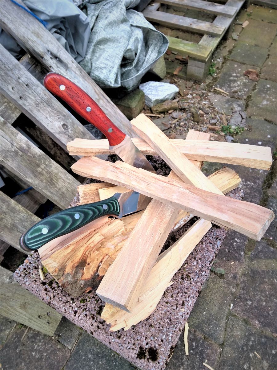

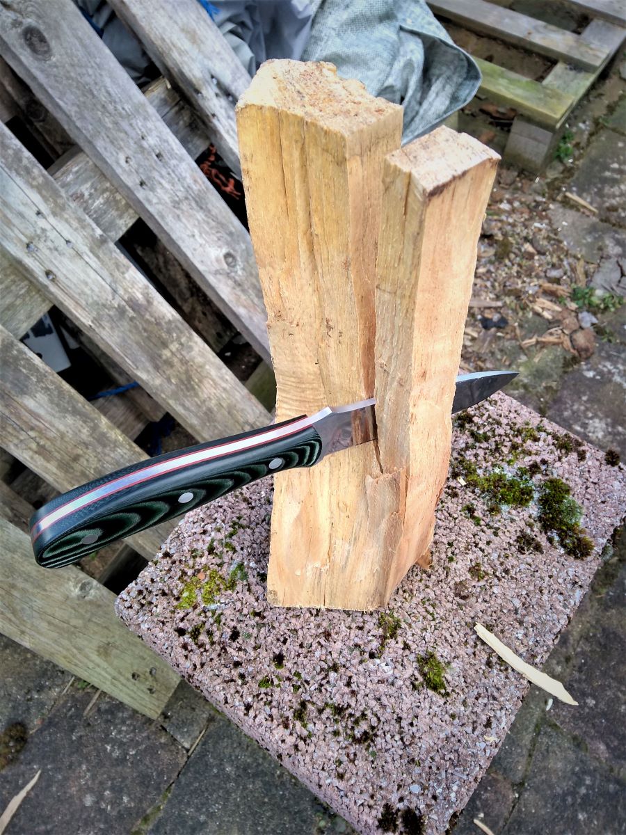

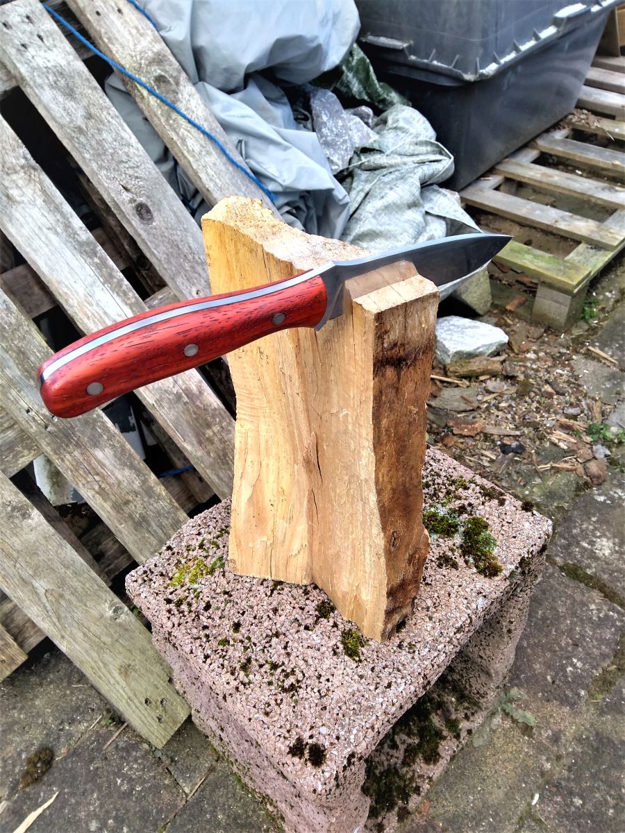

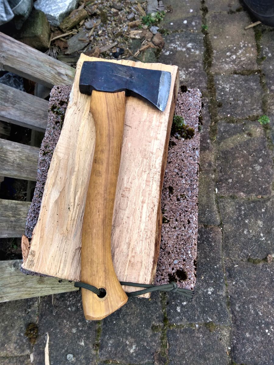

Zu 2. Das Spalten von Holz wurde an einem trockenen Buchenholzscheit getestet. Auch diese Aufgabe wurde von beiden Messern ohne Schwierigkeiten bewältigt und hatte keine Auswirkung auf die Schärfe der Messer. Die Klingen habe ich durch Schläge mit einem abgebrochenen Axtstiel durch den Holzscheit getrieben. Durch den 4 mm breiten Klingenrücken war die Spaltwirkung gut. Aufgrund der identischen Klingengeometrie waren keinerlei Leistungsunterschiede festzustellen. Trotz heftiger Schläge auf den Klingenrücken war nicht der kleinste Kratzer auf dem Klingenrücken zu entdecken. An den Klingenseiten waren feinste Kratzer zu entdecken, beim 12C27 etwas mehr als beim 14C28N. Die Kratzer konnten später sehr leicht wegpoliert werden. Grundsätzlich ist das Spalten von Holz mit einem Messer eine Notlösung, selbst ein kleines Beil (im Bild ein kleines Jagdbeil von Wetterling) ist fast jedem Messer hierbei weit überlegen.

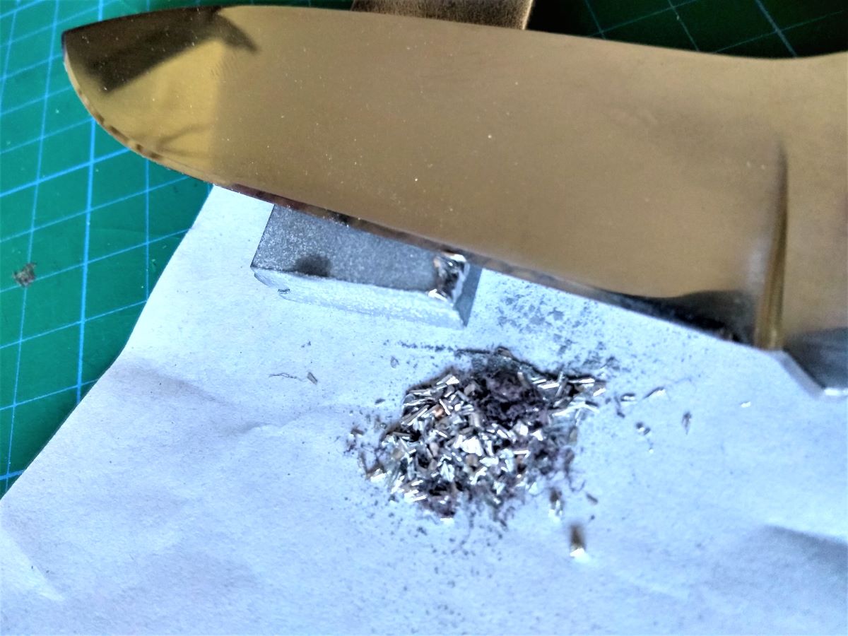

Dann kam der nächste Schritt, das Abschneiden von Magnesiumteilchen von einem Magnesiumfeueranzünder. Der 14C28N Stahl löste das mit Bravour! Kein chipping oder sonstige Probleme, die Klinge blieb absolut unbeschädigt.
Die 14C28N Klinge nach dem Einsatz

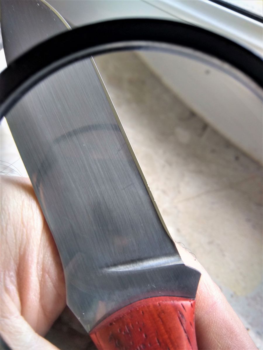

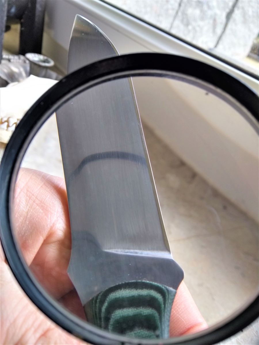

Der 12C27 scheiterte auch nicht an der Aufgabe, allerdings musste ich nach getaner Arbeit feststellen, dass es zwar keine Ausbrüche aber winzige Verformungen an der Schneide gab, die ich mit 3 Strichen über den Sinter (nach Ende des gesamten Tests) wieder richten konnte. Ich denke, dass ein Schneidenwinkel von 30° gesamt grundsätzlich für ein Outdoor Messer etwas klein ist. Ich habe am Ende des gesamten Tests beim 12C27 Messer eine ca. 36° Microphase angelegt aber nicht komplett umgeschliffen. Damit war das Problem gelöst, mit der stabileren Schneide gab es bei der Bearbeitung des Magnesiumfeueranzünder keine Verformungen mehr. Auch mit einem Winkel von 36° + sind noch hervorragende Schärfen zu erzielen und mit einem Outdoor Messer muss man ja auch keine Haare spalten.
Die 12C27 Klinge nach dem Einsatz

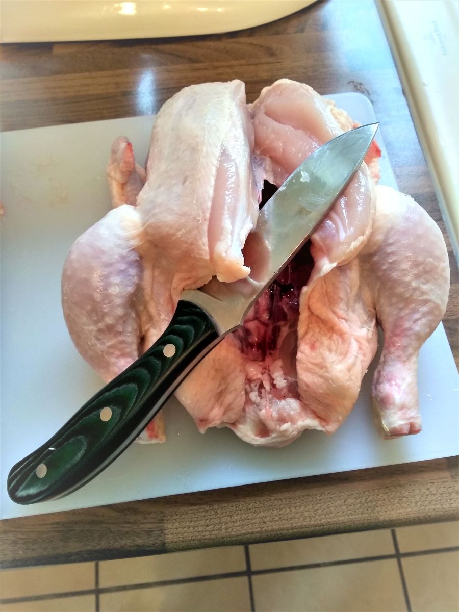

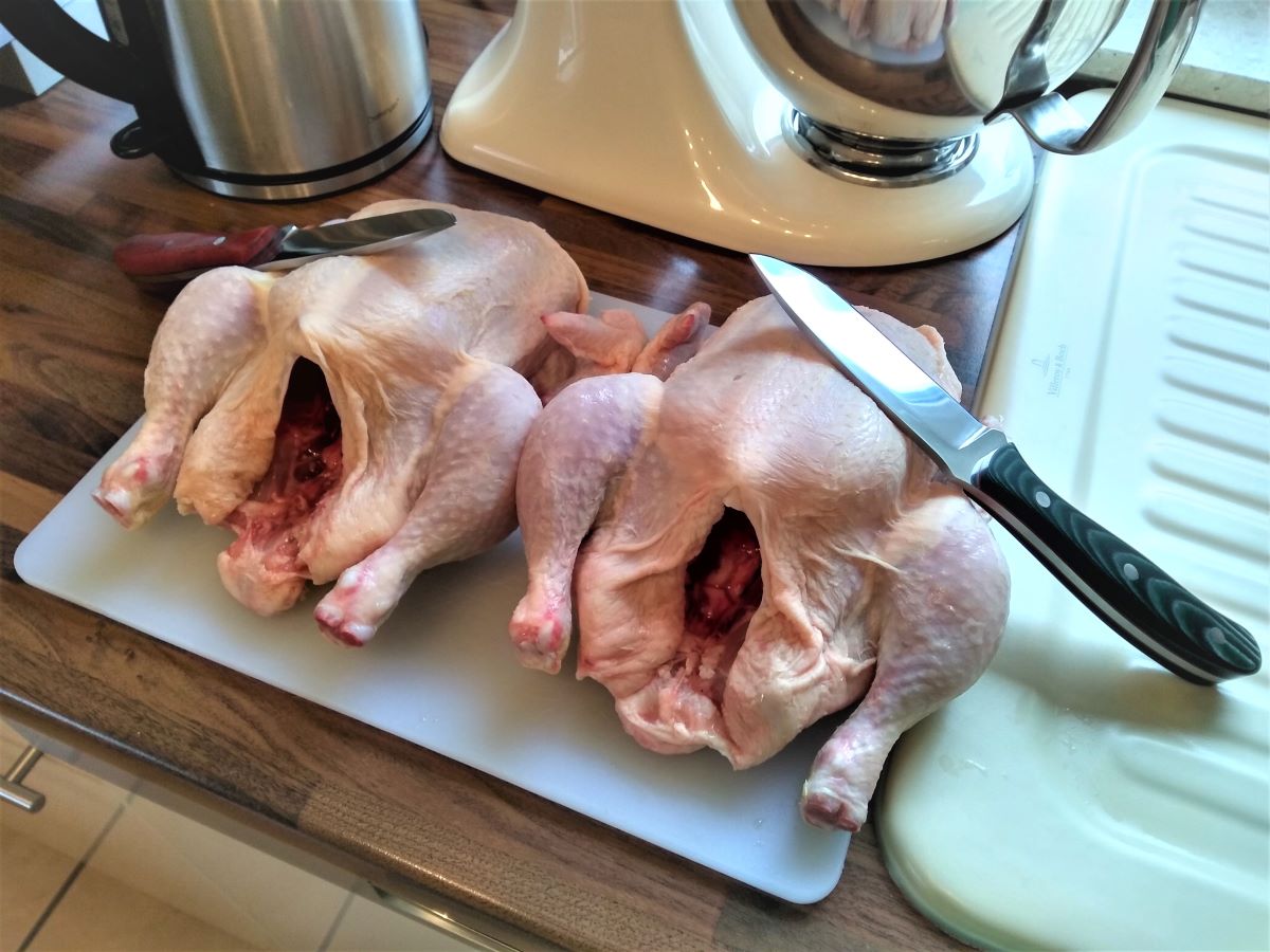

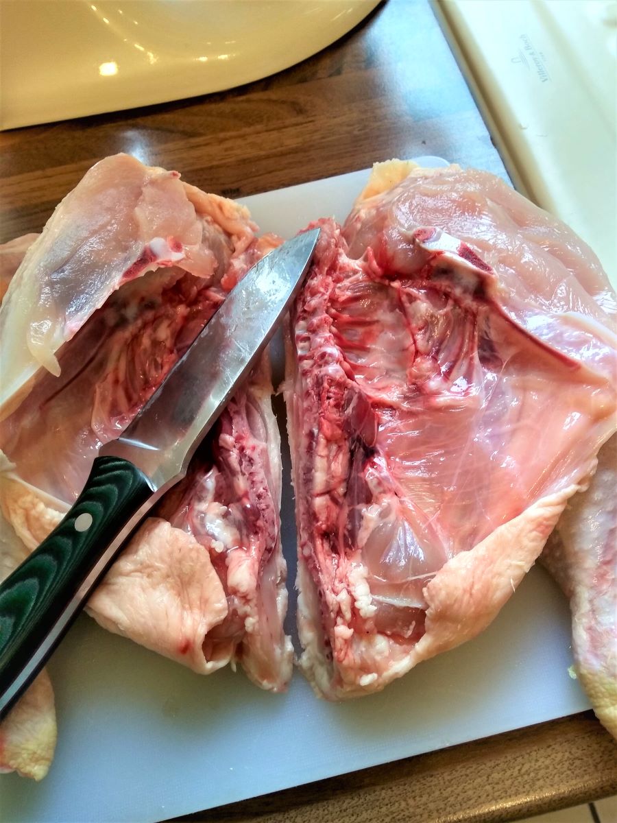

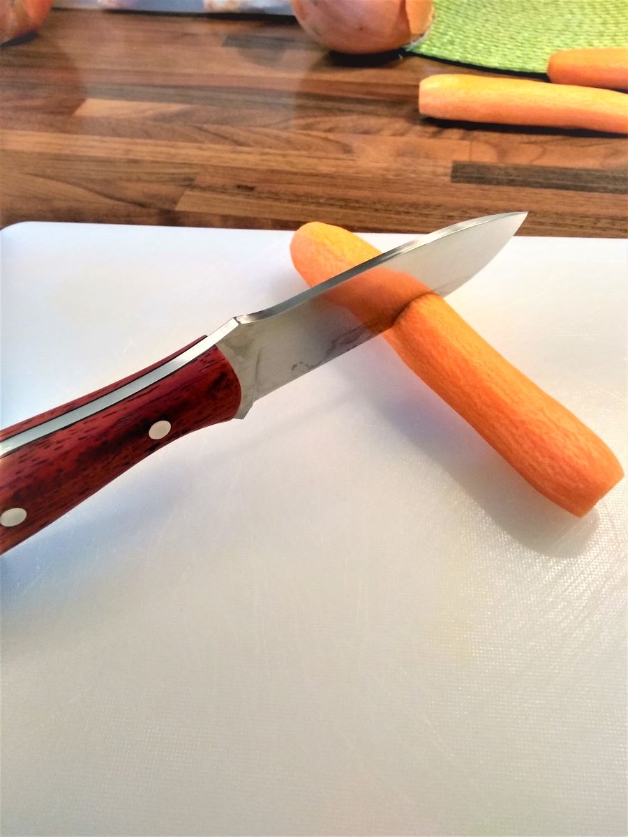

Zu 3. Mit jedem Messer wurde jeweils ein rohes Hähnchen geteilt. Einen Unterschied bei der Schneidperformance konnte hierbei durch mich nicht festgestellt werden. Der Fleischanteil der Hähnchen konnte sehr leicht durchschnitten werden. Die Knochenanteile ließen sich mit leichtem Druck ohne Probleme durchtrennen, Schäden entstanden hierbei keine. Das Zerlegen von Fleisch funktioniert mit beiden Stählen sehr gut.

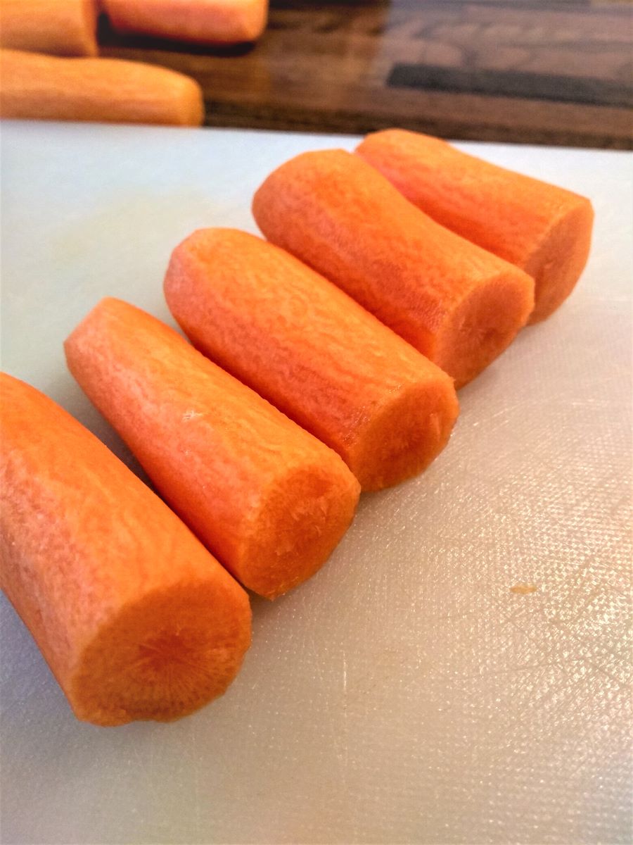

Zum Gemüse schneiden gibt es bessere Alternativen, auch hierbei waren durch mich keinerlei Unterschiede festzustellen. Das Knacken der Karotten beim Schneiden (Sprengen) schallte durch das ganze Haus. Auch das Zerteilen einer Zwiebel fiel nicht geräuschlos aus. Die Klingengeometrie der Messer ist für diesen Verwendungszweck definitiv nicht gut geeignet – aber es geht.

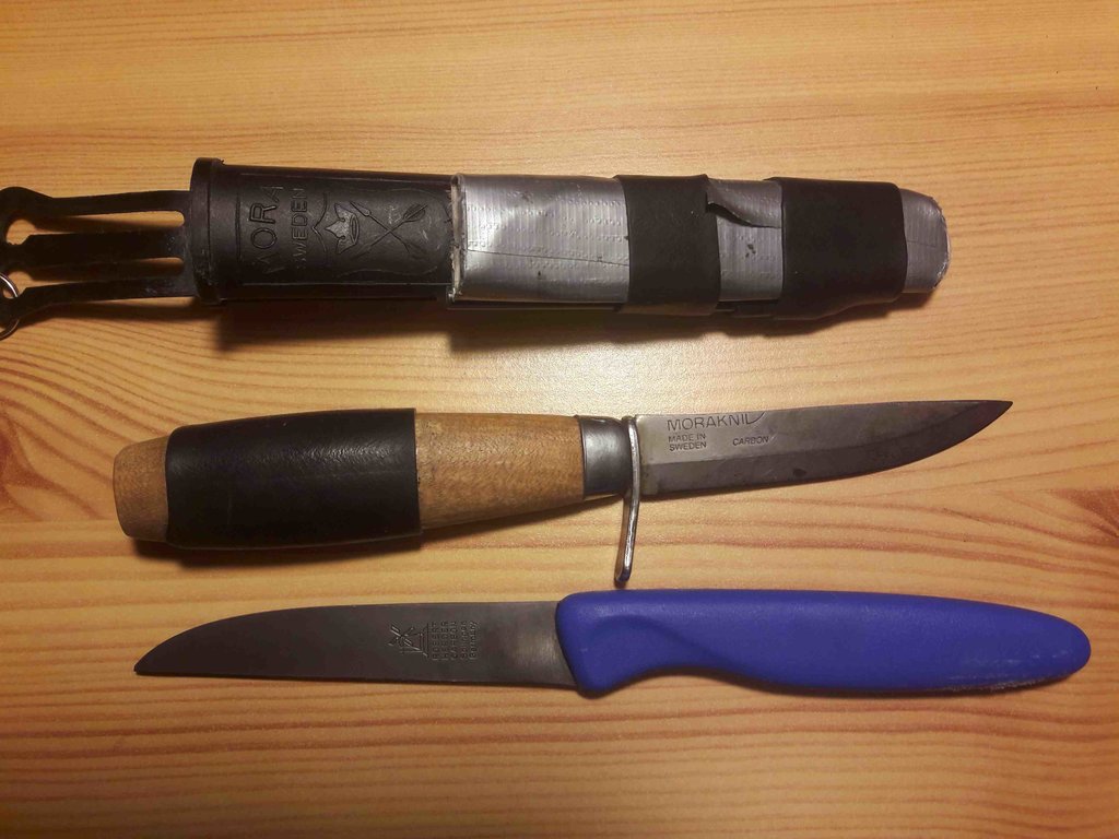

Wenn man öfters Karotten schnibbeln oder Äpfel schälen will, dann bleiben auch die 2,5mm nicht der Weisheit letzter Schluss. Mein kleines Waidbesteck ist eine drastische Billiglösung (bisschen Kartonage, Kebeband, Fahrradschlauch),
die mir aber den schnellen Zugriff auf einen der weltbesten Grünzeugmassakrierer bietet. Das Herder wurde zwar hauptsächlich für die Äpfel ausgesucht, aber auch für Hartwurst ist Schälmesser super. Ich will nicht weiter für Kneipchen werben, sondern einfach mal anregen, an das stabile Outdoormesser noch ein Messerchen in 1mm dosenblechstärke dranzutackern. Man (also ich nicht) kann das sicher auch in hübsch und edel herstellen :)
