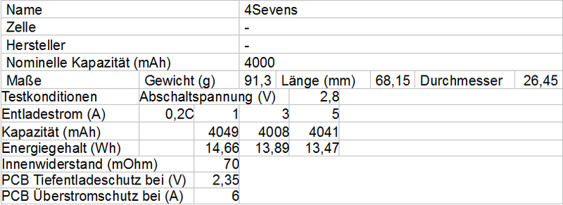

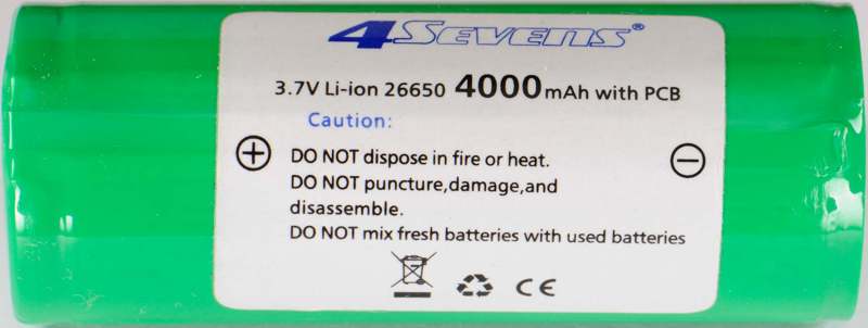

4Sevens 22650
4Sevens 26650
Spezifikationen und Testergebnisse:
Entladediagramm:
Urteil:
Der Akku erreicht die angegebene Kapazität und hat eine Mittelmäßige Spannungslage.
Leider gibt es keinen Hinweis auf die verwendetet Zelle.
Mit 6A greift der PCB beim Überstrom schon recht früh.
Dennoch ein akzeptabler Akku

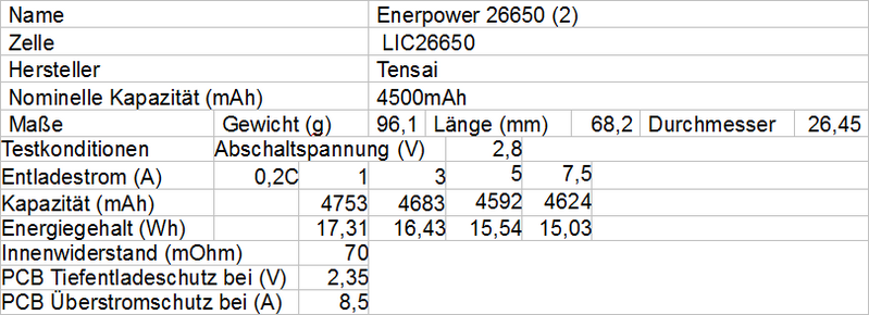

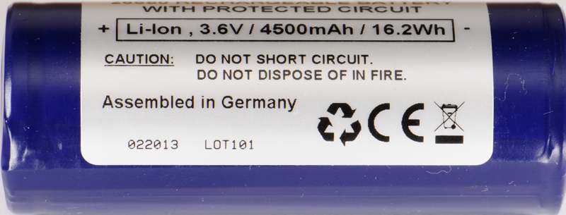

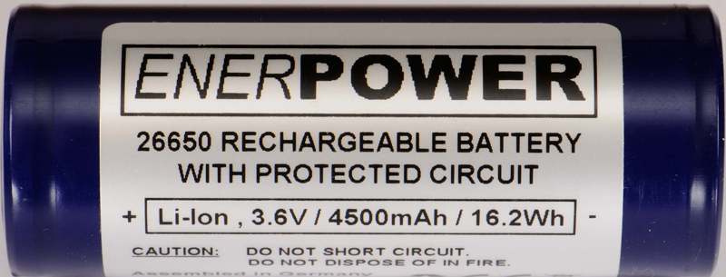

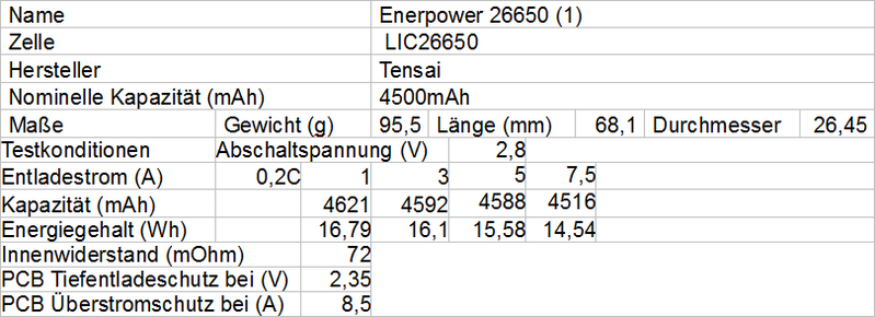

Enerpower 26650
Enerpower 26650
Akku 1
Akku 2
Entladediagramm:
Urteil:
Den Enerpower zeichnen eine hohe Kapazität und ein geringer Innenwiderstand aus.
Die verwendete Zelle ist bekannt und liefert gute Werte.
Allerdings ist die Streuung etwas hoch.
Dennoch ist dies ein guter Akku, der zu überzeugen weiß!

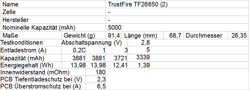

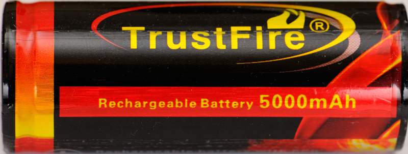

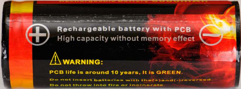

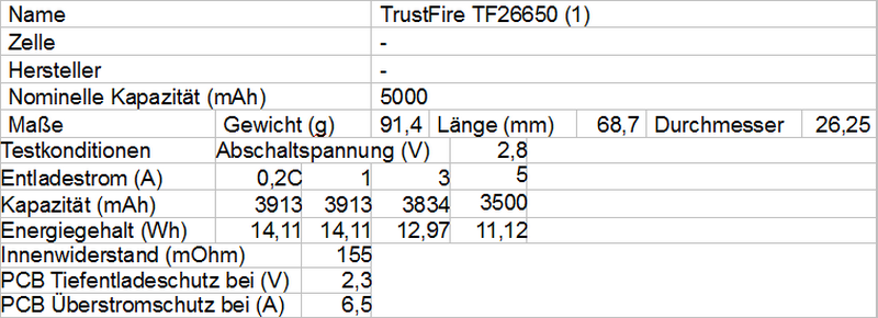

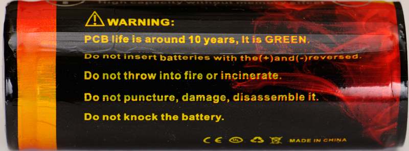

TrustFire TF 26650
TrustFire TF 26650
Akku 1
Akku 2
Entladediagramm:
Urteil:
Für einen low-budget Akku ist der TF26650 durchaus akzeptabel.
Die angegebenen Kapazitäten werden jedoch nicht erreicht.
Der PCB ist, mit 6,5A bei vollem Akku, an die Leistung der Zelle angepasst.
Der recht hohe Innenwiderstand drückt leider erheblich die Leistung des Akkus.

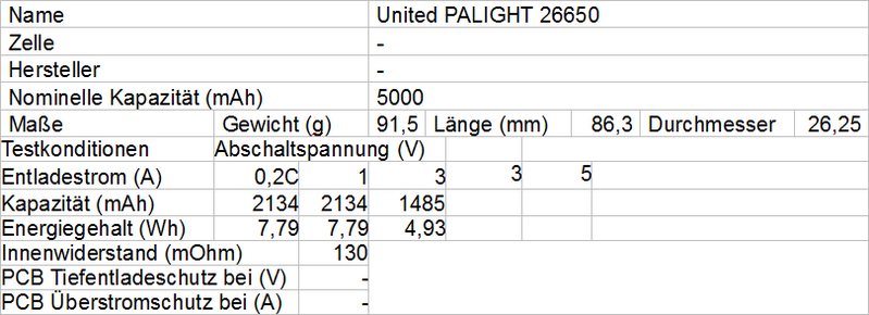

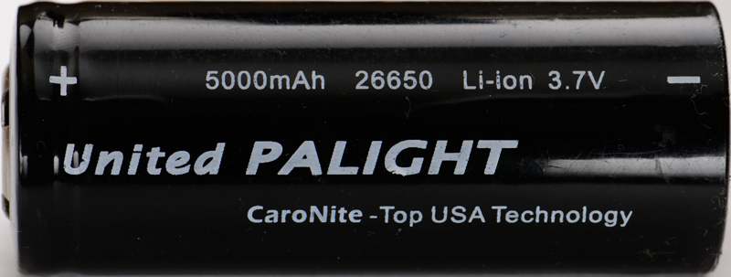

United PALIGHT 26650
Entladediagramm:
Urteil:
Nach der 3A Messung habe ich weitere Test mit diesem Akku abgebrochen, die Ergebnisse sind alles andere als überzeugend
Dieser Akku ist nicht zu empfehlen!

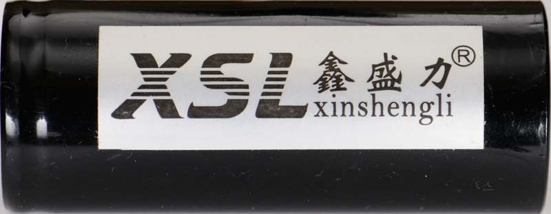

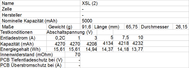

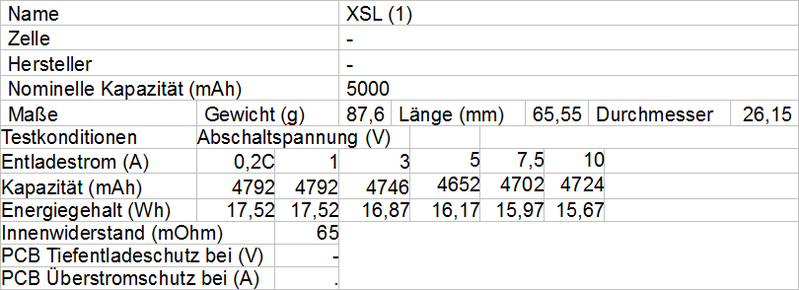

XSL 26650
XSL 26650
Akku 1
Akku 2
Entladediagramm:
Urteil:
Da dieser Akku nicht durch deinen PCB geschützt ist, fallen die Testergebnisse für diesen Akku sehr gut aus.
Eine hohe Kapazität und ein geringer Innenwiderstand zeichnen diesen Akku aus.
Doch auch hier ist die Serienstreuung recht hoch, weswegen man diesen Akku besser in einzelligen Lampen verwendet.
