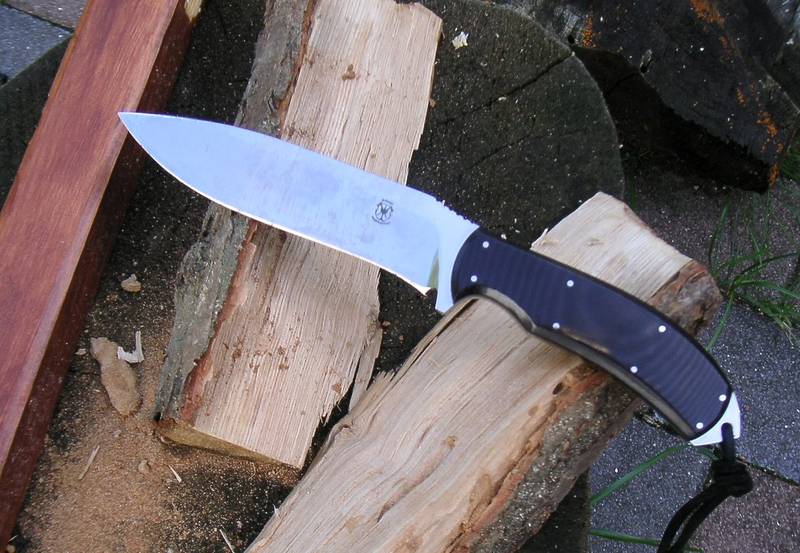

So, nachdem ich das gute Stück erstmal ein Weilchen hab ruhen lassen, ergab sich endlich die Gelegenheit, es zu testen. Mangels Backpackingtour in Schweden etc. mußte es halt in heimischen Gefilden passieren.
Zustand vor dem Test wie von Jürgen angeliefert mit guter Rasierschärfe. Stahl ist übrigens 1.2631. Klingenlänge 15 cm, der Schwerpunkt liegt genau in der Zeigefingermulde.
Erster Test:

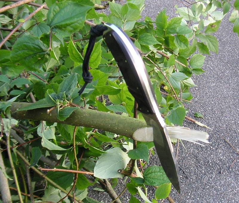

Da ich gerade vor einer etwa 6 m breite Fensterfront zu hoch geschossenes Buschwerk entfernen mußte, habe ich also mein SFK rangenommen. Das Gestrüpp - Ziergehölze - war überwiegend sehr hart, die Stangen von 1-3 cm dick. Ungefähr 2 Kubikmeter Gestrüpp wurden abgehackt.
Ergebnis: Es ging auf jeden Fall ganz gut. Der Messergriff ist jedoch kein Machetengriff, die Klinge ist auch nicht schwer genug als Hackinstrument. Die Eindringtiefe ist ok, weil die Schneide dünn ausgeschliffen ist. Weicheres Holz haut man mit einem Schlag leicht durch.

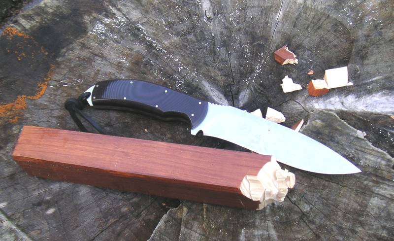

Durchhacken eines 5 x 5 cm IKEA-Stuhlbeins aus Fichte, mehrfach lackiert. Da das Stuhlbein noch am Stuhl hing, war das Zuschlagen nicht ganz leicht, alles federte etwas und ließ die klinge nicht so tief eindringen. Dennoch, nach weniger als 30 Sekunden und etwa 30 Hieben war es ab.

Spalten eines gut abgelagerten Eichenklotzes mittels des besagten IKEA-Stuhlbeins, das als Schlagholz diente.
Ergebnis: Zweieinhalb Schläge auf den Messerrücken und durch. Ich werde im Winter also nicht erfrieren.
