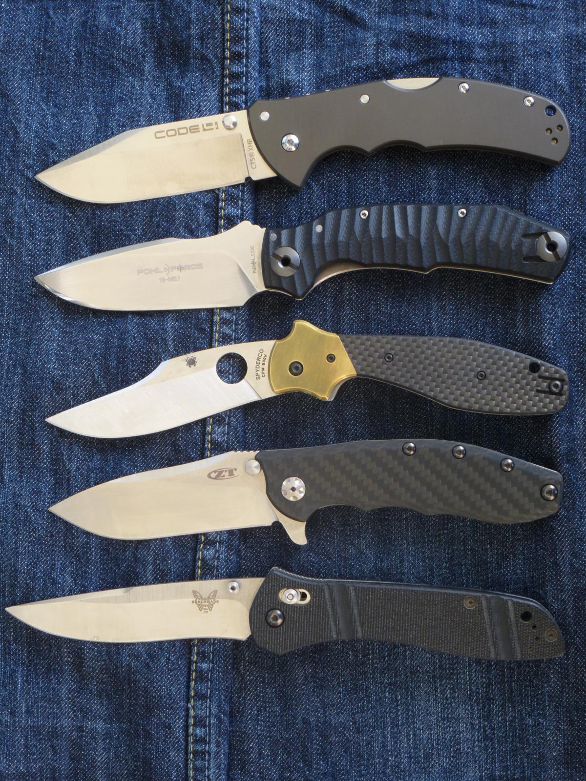

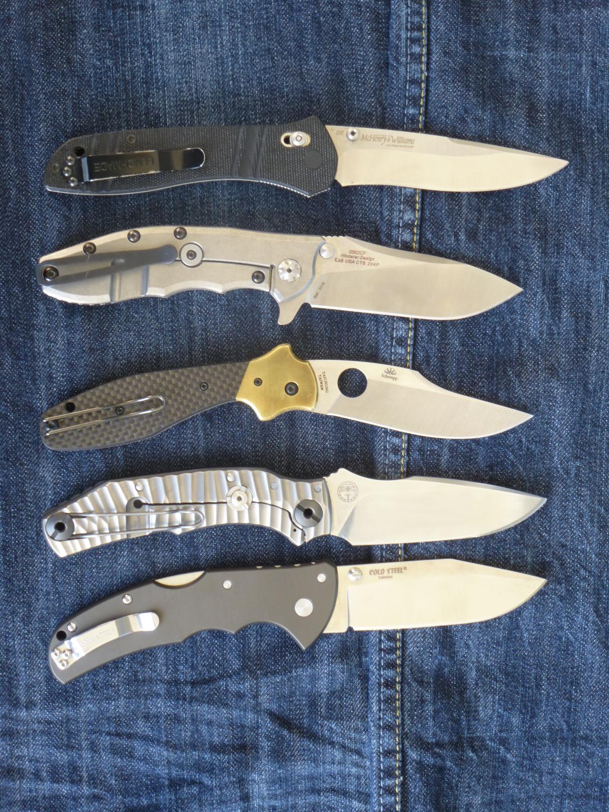

Das Spyderco C190CF ist eine Neuinterpretation des klassischen Arbeitsmessers des Wilden Westens - des Bowie Messers - und transferiert dieses hinsichtlich Konstruktion und Materialwahl in die Moderne.
Klinge:
Dies fängt schon bei der Klinge an, welche mit einer ausgepägten Clip-Point-Form ausgesprochen Bowie-like daherkommt. Gleichzeitig ist die Klinge mit Ihren 94mm Länge, 2,5mm Dicke und dem hochgezogenen Flachschliff gerade prädestiniert für den EDC-Einsatz - ein klassisches Arbeitsmesser eben! Hinsichtlich der Stahlwahl gibt es auch nix zu meckern: Spyderco hat sich für den fast schon klassischen CPM S30V entschieden, der mit beeindruckender Schärfe wie Standzeit überzeugt.
Griff:
Die klassischen Bowies wiesen oft ein Parierelement aus z.B. Messing auf. Dieses traditionelle Design hat Spyderco aufgegriffen und in Form einer Messingbacke angedeutet. Statt Holz ziert eine Beschalung aus Carbonfaser/G10-Laminat den Griff.
Die Handlage ist dank des geschwungenen Griffes sehr bequem und die leicht texturierten Griffschalen bieten sicheren Halt.

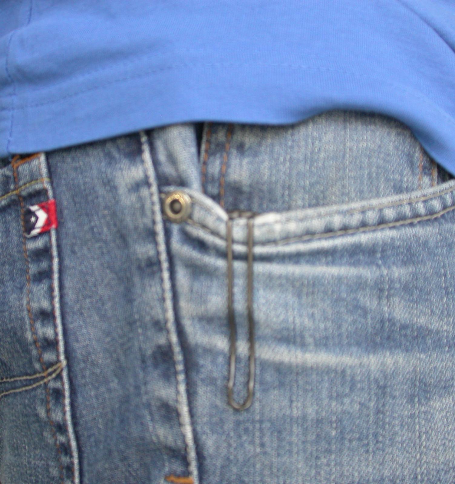

Das Messer hat einen Clip (rechts/links umsetzbar - tip-up), der die von mir favorisierte deep-carry-Option erlaubt. Daumen hoch dafür!

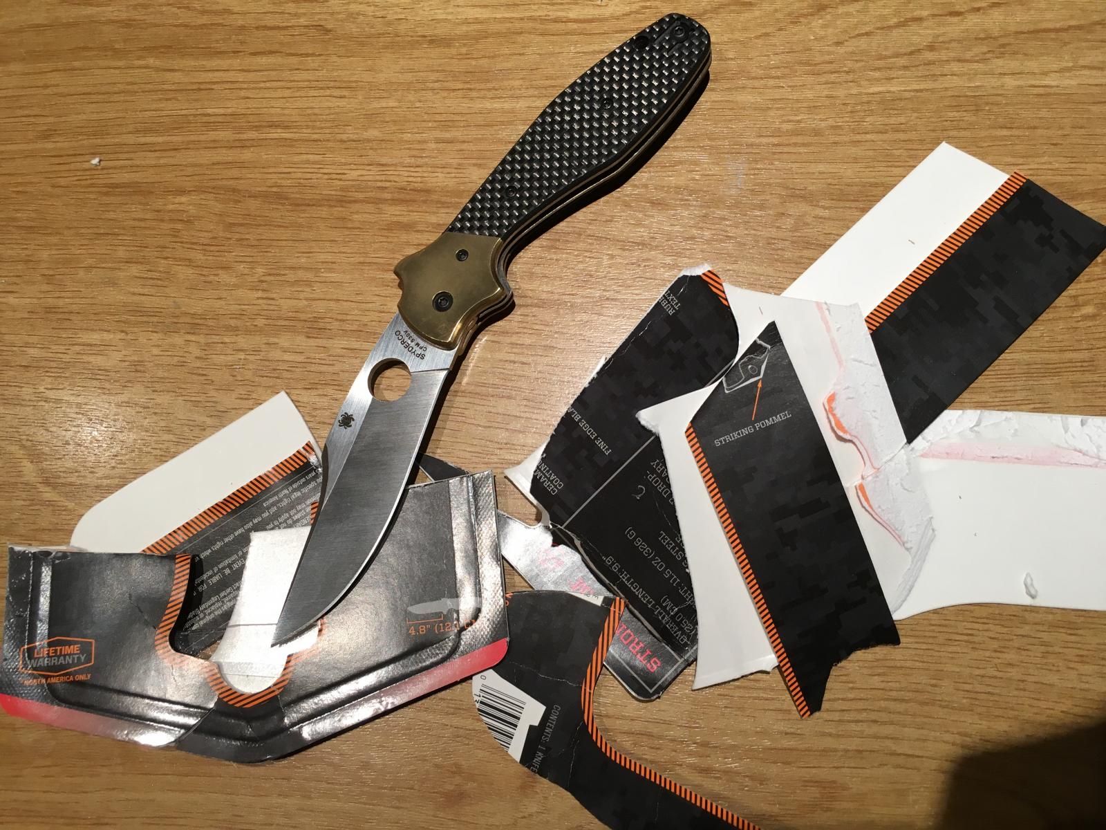

Mit dem Schempp Bowie ist Spyderco eine tolle Neuinterpretation des klassischen Bowie-Messers gelungen.
Überdies macht das in Taichung (Taiwan) hergstellte Messer seinem Fertigungsstandort mal wieder alle Ehre: Alles ist sehr sauber gearbeitet (keine Spalten, Verarbeitungsspuren, etc.) - einzig das Spyderhole ist etwas scharfkantig.
Nichtsdestotrotz hat mich das Messer sowohl von Design, wie Materialwahl und Verarbeitung von seinen Qualitäten als EDC überzeugt und ich würde mich sehr freuen, es am Ende des PAs wiederzusehen
