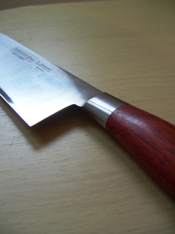

Bis zum Austausch brachte ich die rostfreie Variante wieder ein wenig auf Schärfe, um den Griff und die Handlage zu testen. Was soll ich sagen? Das Griffmaterial fühlt sich sehr angenehm an und auch mit meinen großen Händen (Handschuhgröße 9,5-10) liegt das Messer super in der Hand und erlaubt ein ermüdungsfreies arbeiten. Der spaltfreie Übergang von Holz zu Metall ist bei diesem Küchenmesser im wahrsten Wortsinn "sauber" ausgeführt.

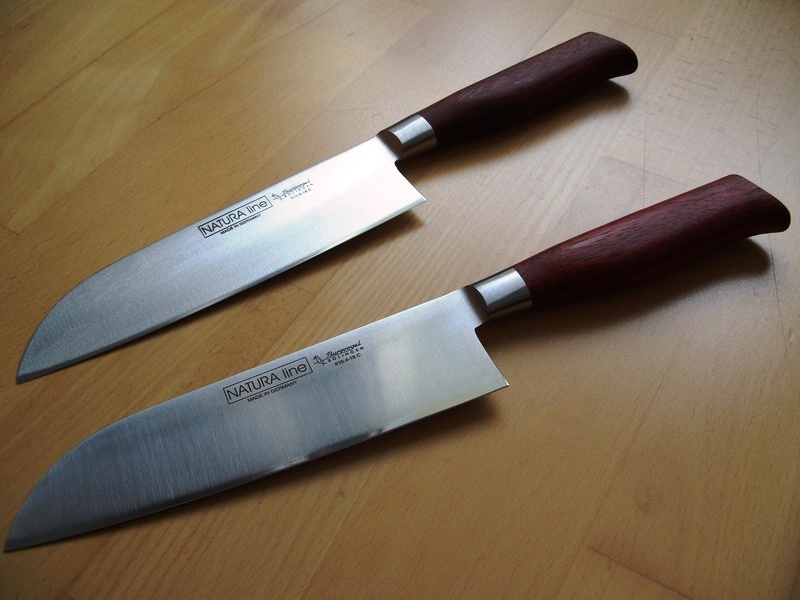

Hier mal beide Messer direkt nebeneinander:
Oben: rostfreie Variante
Unten: C75-Variante
Die Handlage ist bei beiden Messern natürlich identisch. Dachte ich aber bislang, das rostfreie Messer sei schon scharf, belehrte mich die C75-Varainte eines besseren! :haemisch: :teuflisch

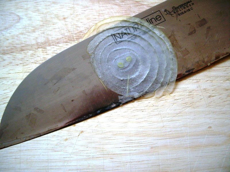

Wie schon erwähnt, ist da Messer ob seiner Klingenhöhe und -geometrie wunderbar für die Arbeit in der Küche geeignet und macht seinem Namen Santoku (Messer der drei Tugenden => guten Eigenschaften beim Schneiden von Fleisch, Fisch und Gemüse) alle Ehre.

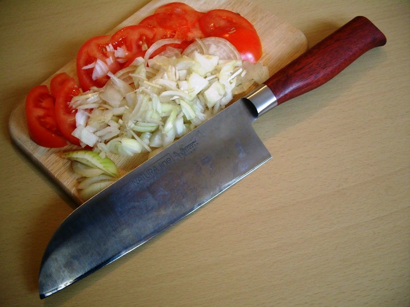

Obst und Gemüse fällt beim Anblick der Klinge schon fast allein auseinander und auch sehr feine Scheiben sind für die Klinge kein Problem:

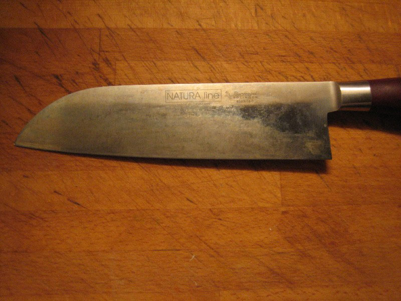

Ich habe das Messer vor dem Weiterversand nur kurz am Leder abgezogen (mehr war echt nicht nötig) und die Klinge, die - wie es sich für Kohlenstoffstahl gehört - eine schöne Patina bildete, zwecks Korrosionsschutz mit japanischem Klingenöl eingeölt.

Das Messer kam mit einer guten Gebrauchsschärfe bei mir an und ich mußte daran auch nichts ändern. Die Schärfe blieb während des Testzeitraums weitgehend erhalten, so daß ich es vor dem Versand auch nicht mehr wesentlich bearbeitet habe. Und dieses Mal hatte es auch die Patina, wie sie sich beim Gebrauch eines C-Stahl-Messers entwickelt. (Bild 1)
Um zusammenzufassen: Eine klare Kaufempfehlung für ein Küchenmesser in dieser Gößen- und Preisklasse. Es macht einfach Spaß, damit zu arbeiten.

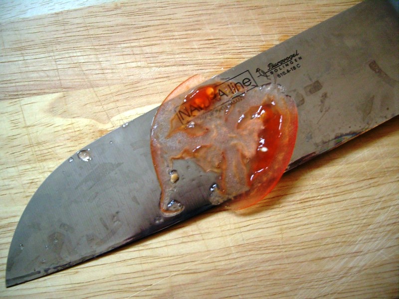

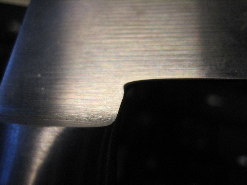

Wenn man etwas sucht, kann man aber auch hier etwas finden (Bild 2): Dort, wo die Klinge vor dem Heft abgelängt wurde, ist eine Scharte entstanden, die weniger schön ist. Aber das tut dem Gebrauchswert des Messers keinen Abbruch.
