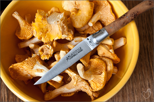

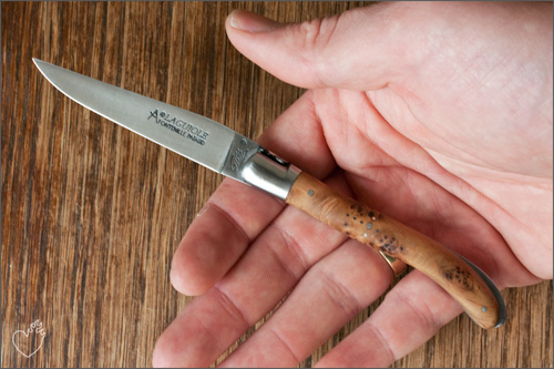

Die Bilder von Pitter (http://www.messerforum.net/showthread.php?t=71823) gefielen mir ausnehmend gut, deswegen habe ich für den Passaround auch sofort "Hier" gerufen.
Beim Auspacken stieg mir der pfeffrige Wacholder-Duft in die Nase, den ich sehr schätze. Die Verarbeitung des Messers ist für ein Laguiole (bzw. das, was gelegentlich unter diesem Namen verramscht wird) ausgesprochen gut. Ganz offensichtlich hat man sich an einigen Stellen (siehe Biene) die Politur gespart, damit auch der letzte die Handarbeit bemerkt. Dem Charakter des Messerchens tut das aber keinen Abbruch.

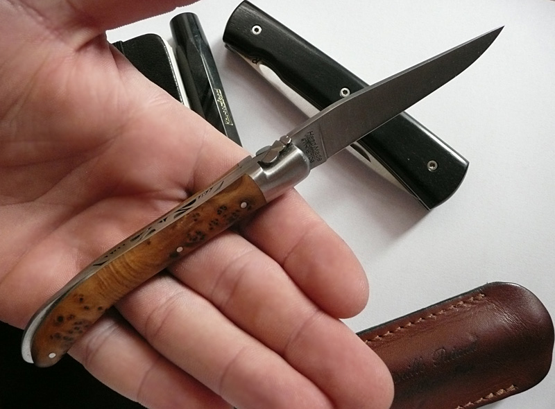

Der Backlockmechanismus funktioniert gut, und dass die Klinge nicht aufschlagen kann, behebt in meinen Augen einen die Hauptmängel dieser Bauform.
Das Messer ist also gut verarbeitet, schnuckelig, funktioniert einwandfrei, wird mit kleinem Ledertäschchen geliefert, ist also makellos ... aber für mich einfach zu klein. Und für meine Freizeitministerin auch. Bei einer 7-cm-Klinge wird der Griff so klein und dünn, dass man zwar Post damit öffnen und Nürnberger Bratwürste filettieren kann, ein Schäuferle mit wunderbarer Kruste aber schon ein fast unüberwindliches Hindernis darstellt.
Was habe ich aus diesem Passaround gelernt: Schöne Laguioles wie dieses immer gerne:super:, aber bitte mit mindestens 9 cm Klinge (besser 11 cm):eek:.

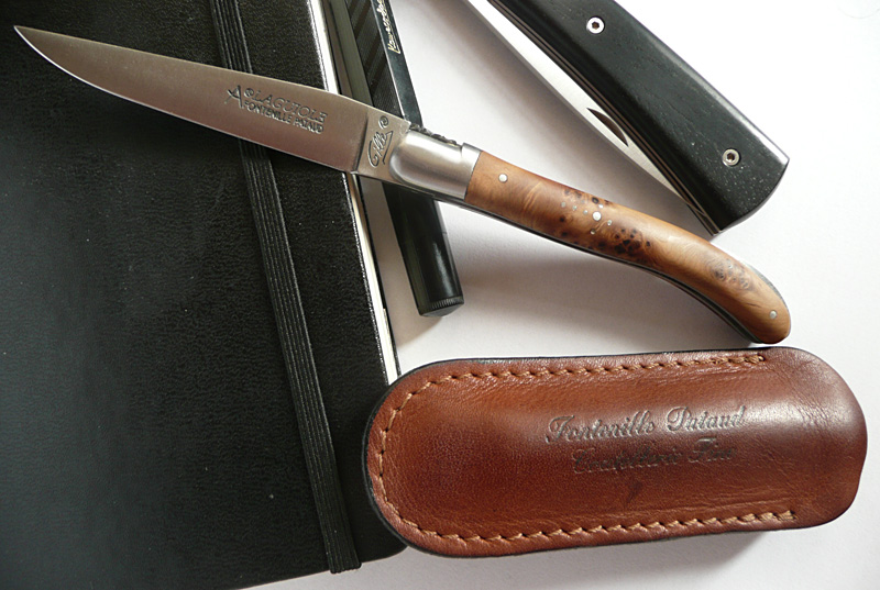

als ich von dem PA gelesen habe war ich begeistert. Ein Laguiole in "Meiner" Kombination (Wacholder und matte Backen) und die Möglichkeit es mit meinem kürzlich erworbenen Arthaud Chosson (gleiche Kombi) zu vergleichen. :cool:
Dabei ging es mir vor allem um die Verarbeitung und das verwendete Material. Wie groß ist der Unterschied zwischen dem Stellenweise recht rustikal verarbeiteten Chosson und dem doch in einer anderen Preisliga (grob das doppelte) spielenden Fontenille Pataud.
Aber zuerst zu dem Messer an sich:
Das filigrane, den Beschützerinstinkt weckende (vor allem den der weiblichen Betrachter :p) Messerchen hat alle gängigen Schneidaufgaben gut gelöst. Aufgrund dieser "Größe" ließ es sich in der Hosentasche und der ansprechenden, sauber verarbeiteten Lederscheide gut verwahren.
Mir wäre etwas mehr Länge und Volumen allerdings lieber gewesen.

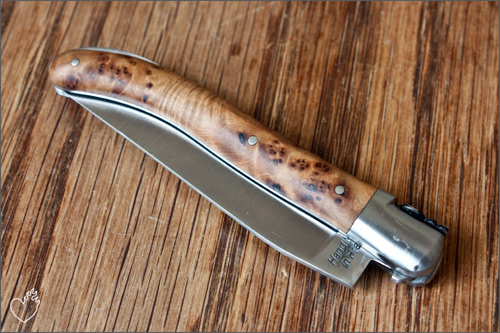

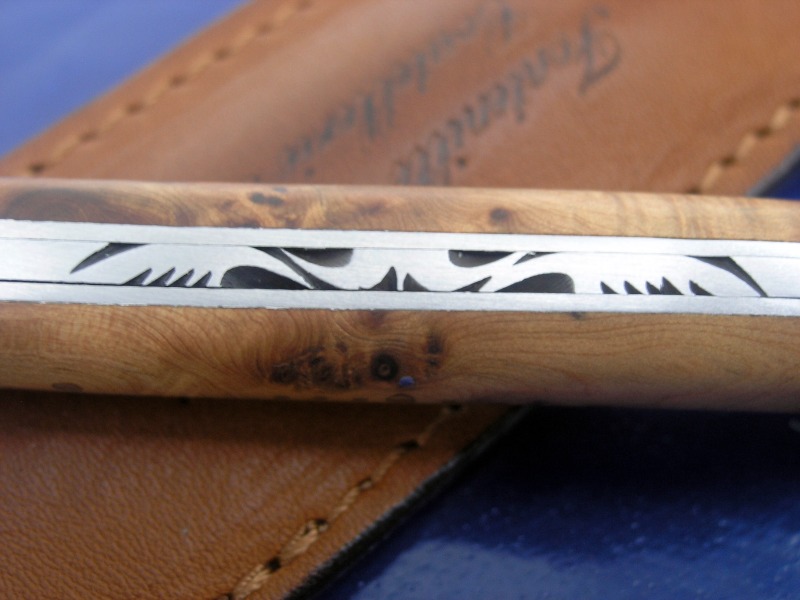

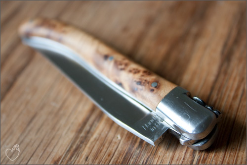

Die Biene ist etwas grob ausgeführt und das Fileworks schön, aber etwas unsymmetrisch. Es wirkt fast ein wenig, als wolle man auf die Handarbeit hinweisen... Ein leichter Grat an den Linern fällt ebenfalls auf.
Der Unterschied zum klassischen Laguiole, der Verschluß, funktionierte einwandfrei. Der Klingengang war wunderbar weich, bedingt durch die unterlegten Teflonscheiben, von denen allerdings eine an den Backen unschön überstand...

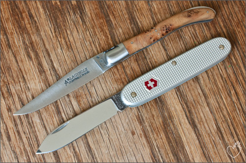

Was mich nun zum angesprochenen Vergleich der Verarbeitung und Materialien bringt.
Das Fontenille hat das schönere Holz. Die Verarbeitung ist ebenfalls besser ausgeführt, bietet aber noch Verbesserungspotential, z.B. beim Anpassen der Griffschalen an die Backen oder beim Entgraten der Liner.
Mein Fazit in diesem Punkt: Verarbeitung und Material rechtfertigt den Preisunterschied nicht, dann schon eher der unterschiedliche Verschlußmechanismus.
Meine Gesamtbewertung: ein schönes, sich einschmeichelndes Messer, daß allen üblichen Schneidaufgaben gerecht wird und ein wenig zu klein ausfällt.
Ja, das ist genau so. Habe Gilles deswegen auch angesprochen. Früher gabs die Biene auch poliert, das war ihm aber zu "glatt" für ein Messer, bei dem noch sehr viel mit der Hand gemacht wird.
Das mag man, oder nicht - jedenfalls ists gewollt.

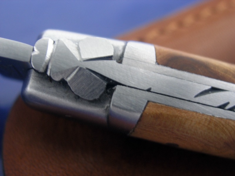

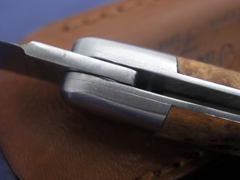

Entschuldigung, aber hier muß ich meinem Vorredner widersprechen.
Wenn ich mir nur die Passung des Holzes in der Ecke von Backen und Liner anschaue, liegen da Welten dazwischen - dann ist das vier mal gar nix beim Vergleichsobjekt und zwei mal ordentlich beim Passaround-Messer.
Hallo Giovanni,
ich dachte ich hätte deutlich gemacht, daß Verarbeitung und Material (bitte vollständig zitieren) den Preisunterschied für mich und meinen Geldbeutel (ist ja auch nicht unwichtig) nicht rechtfertigt.
Das Chosson hat nun auch mal zwei Backen mehr (die nicht anständig angepasst sind). Allerdings ist beim Passaround Messer die Anpassung bei weitem nicht perfekt.

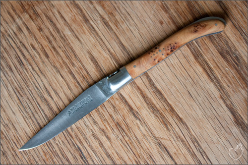

Moin, Moin, nachdem ich meine Sommererkältung nun fast gänzlich unterdrückt habe, hier auch mein Fazit zum PA.
Das ist wirklich ein hübsches Kerlchen, die Verarbeitung gefällt mir im Großen und Ganzen, mit der Biene oder Fliege habe ich nicht das Problem mit den Schleifriefen, sondern - wenn man im geöffneten Zustand über den Rücken blickt, sitzt die Biene nicht mittig.
Weiterhin ist in der Rückenfeder in der Nähe des Locks (Hammer) ein Lunker - das will ein Zahntechniker der 30 Jahre Edelmetall giesst, nicht sehen. Die Griffschalen sind mit ihrem Pfefferduft echt der Hammer.
Der Lock funktioniert gut und leichtgängig.

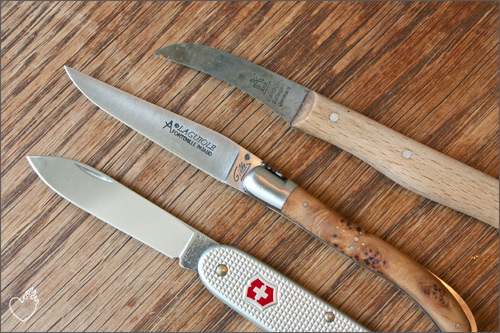

Wie erwähnt war das Kerlchen mit uns in France, selbstverständlich nicht alleine. Neben dem obligatorischen Automesser (SOG Northwest Ranger), musste es gegen ein FDL Sonya Rykiel, mein neues Extrema Ratio MF0 und einem kleinen Greco Fixed (Greco Dangler) mit Kohlenstoffstahl antreten. Selbstverständlich ist es in der Grösse kein heavy user, daher hab ichs meistens zur Brotzeit oder mal zum Zubereiten benutzt. Da kann der Flachschliff seine Vorteile ausspielen, aber die Klingenlänge schränkt es wieder ein. Der Schneidteufel in dem Feld war sowieso das Greco.
Ich habe mich manchmal gefragt, warum Laguioles so lang ( 11cm oder 12cm) sind, nachdem ich mit dem kleinen geschafft habe, weiß ich es - weil dann auch der Griff länger ist und man mehr in der Hand hat.
In Anbetracht dessen wofür ich es genutzt habe war ich mit Stahl ,Schärfe und Schnitthaltigkeit zufrieden. Das Täschchen find ich gut, habe ich beim FdL auch, schont die heutzutage dünnen Hosentaschen doch ganz gut.
Mein Fazit: Es ist kein klassisches Laguiole,wegen seinem Backlock, obwohl er sehr gut in die Linienführung integriert ist. Für mich ist es kein Laguiole, weil es durch seine geringe Grösse nicht alle Aufgaben erfüllen kann, die man mit einem Laguiole verbindet.

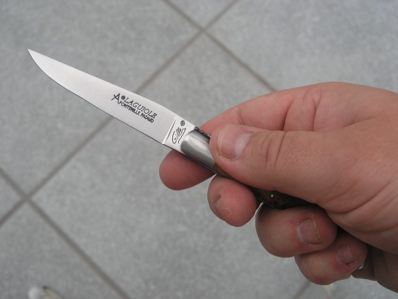

Da ich eher kleine Hände (Handschuhgröße 8) habe, passte mir das Messer nahezu perfekt in dieselben. Die Klingenform- und länge bewährte sich im Alltag hervorragend. Äpfel und anderes Obstzubereiten war dank der dünnen, schmalen Klinge eine Freude. Auch die Bratwurst ließ sich elegant zerteilen, für mich war schnell klar: Mehr Klinge brauche ich nicht. Dies war die erste Woche seit langem, in der mein von Cuscadi verschönertes VIC völlig arbeitslos war. Mehr noch, ich freute mich wie ein Schneekönig auf jedes Hervorholen, immer Begleitet von einem verträumten Riechen am Holz.
Klar ist das Messer für gröbere Arbeiten nicht geeignet, da bei mir aber nur Alltagsaufgaben auf dem Programm stehen (kein handwerklicher Beruf), benötige ich auch selten mehr Messer.

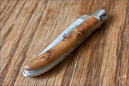

Nun zum Messer, wie schon geschrieben, es ist zierlich, wirkt aber dennoch nicht zerbrechlich, das man es nur mit Samthandschuhen anfassen sollte.
Der Griff war recht dick für die geringe Höhe, fast „rund“ im Querschnitt“.
Er hatte genug Volumen, zwar nicht im Hammergriff aber den brauchts hier nicht, um das kleine Messer sicher zu händeln.
Das Griffholz sah super aus, das Filework auf dem Griffrücken und das kleine Kreuz aus Pins runden das Ganze zu einem edlem Design hin ab.
