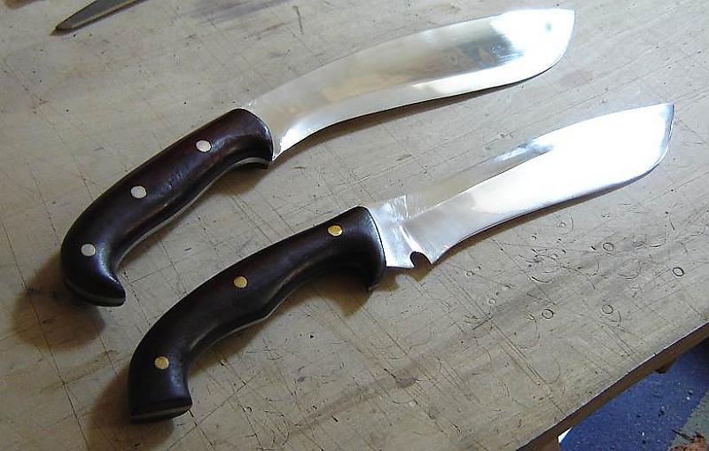

Fotos:

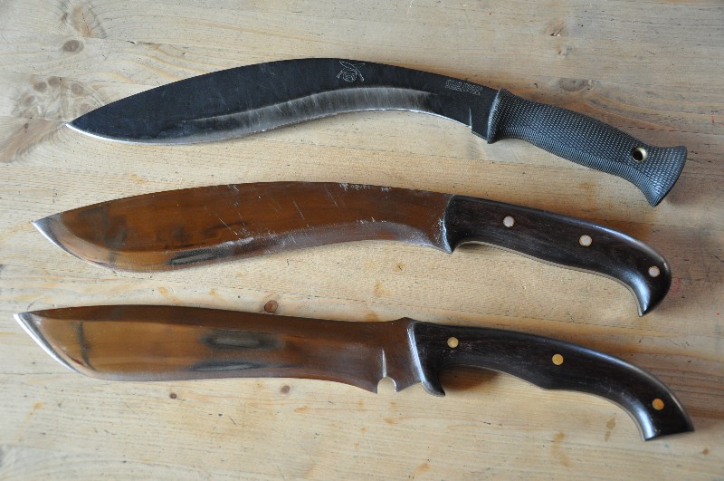

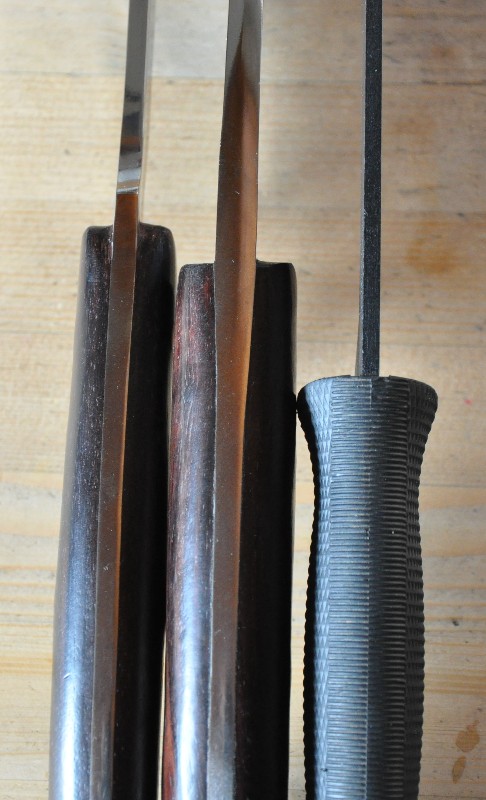

1. das Test-Trio (von oben: CS-Kukri, TKII, Machapuchare)

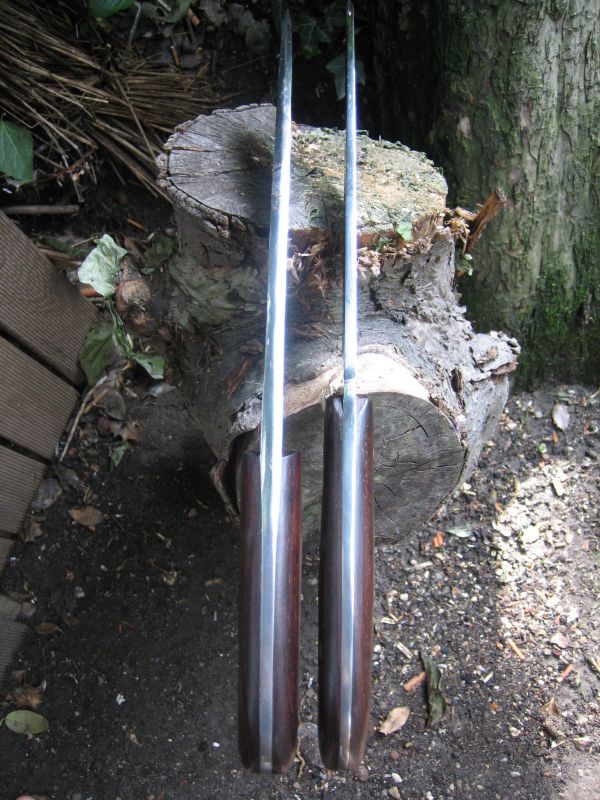

2. 5 mm vs. 8 mm vs. 4 mm (von links: Machapuchare, TKII, CS-Kukri)

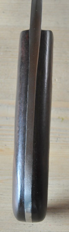

3. schön gemacht - tapert Tang

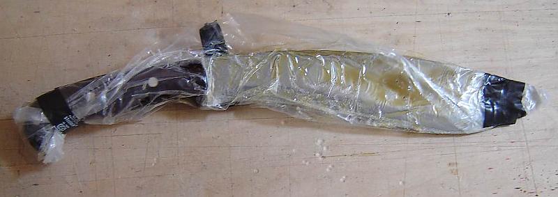

Beide Messer waren getrennt von ihren Scheiden in Plastiktüten gewickelt.
Zwischen Tüte und Messer befand sich jeweils eine nicht unerhebliche Menge einer gelben fettigen Masse.
Das soll die Klingen wohl am Rosten hindern. Macht es auch.
Aber: Das ist voll eklig! Und obwohl ich meinen Arbeitsplatz großzügig mit alter Zeitung abgedeckt hatte, eine Rolle Küchenpapier und eine Schüssel mit warmem Seifenwasser bereitstanden (waren ja nicht meine ersten Kukris von Arne:D) war das "Entfetten" eine ziemliche Sauerei.
Aber egal. Irgendwann war das Fett runter und auch die Hände gewaschen.

Das Machapuchare ist eine ganz andere Sorte Messer.
Es sieht ziemlich gut aus und eigentlich war es auch dieses Messer, was mich beim Passaround sofort hat "hier" schreien lassen.
Nur leider bin ich mit ihm überhaupt nicht warm geworden.
Der Griff ist mir viel zu lang. Wenn ich ihn am Ende fasse, stört mich der Buckel in der Griffmitte. Fasse ich den Griff kurz, dann stört mich der "Haken" am vorderen Ende. Wirklich bequem ließ sich das Messer von mir nicht greifen.
Der Hauptgrund, warum wir aber nicht warm wurden war die fehlende Masse in der Klinge. Mir war das Machapuchare viel zu wenig kopflastig für ein taugliches Haumesser.
Als Campknife ist es aber mMn viel zu groß.

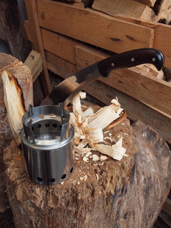

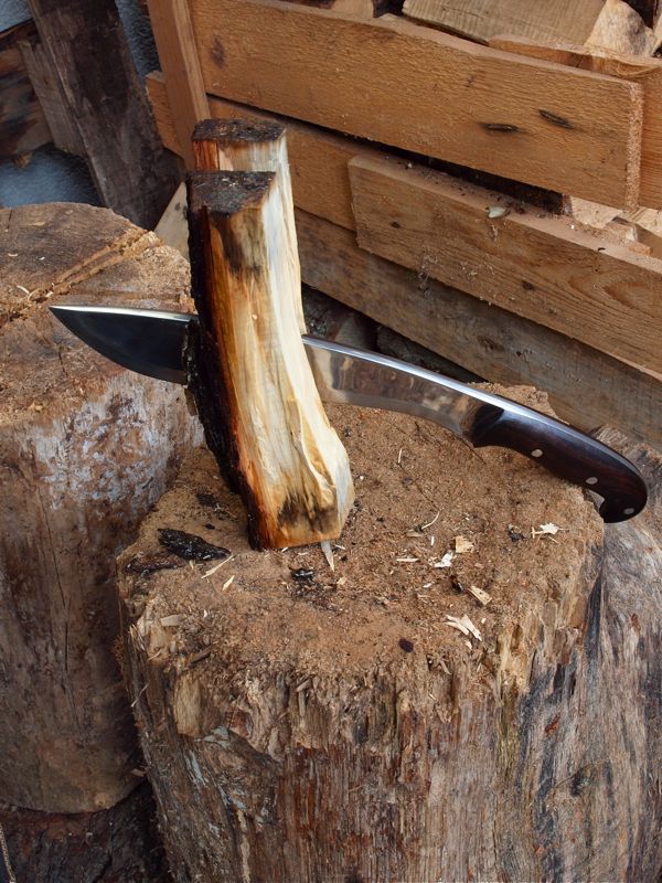

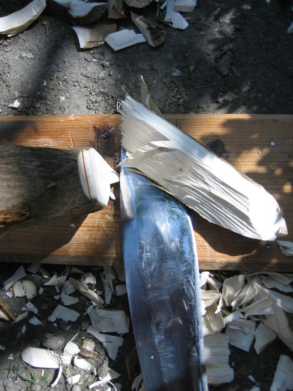

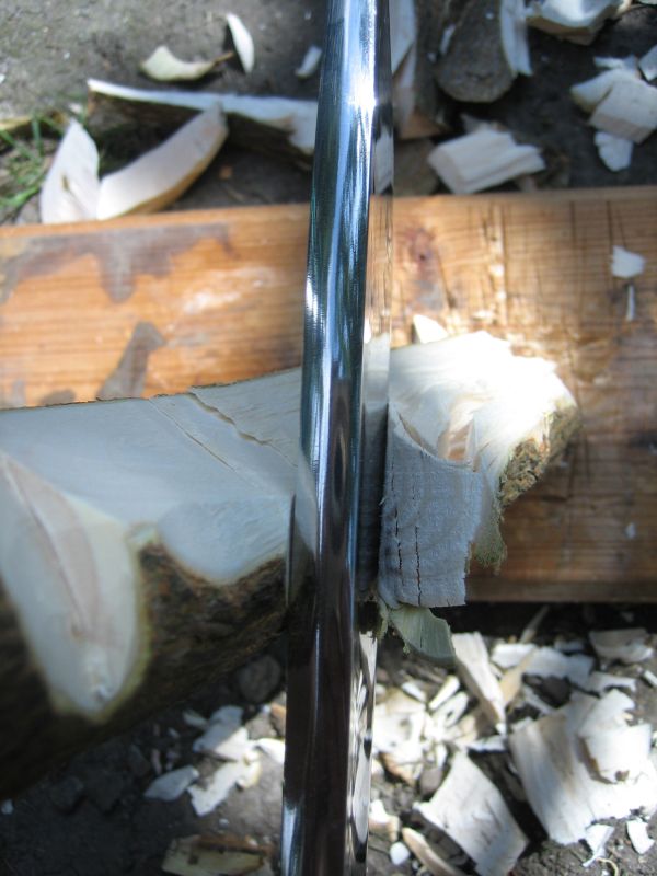

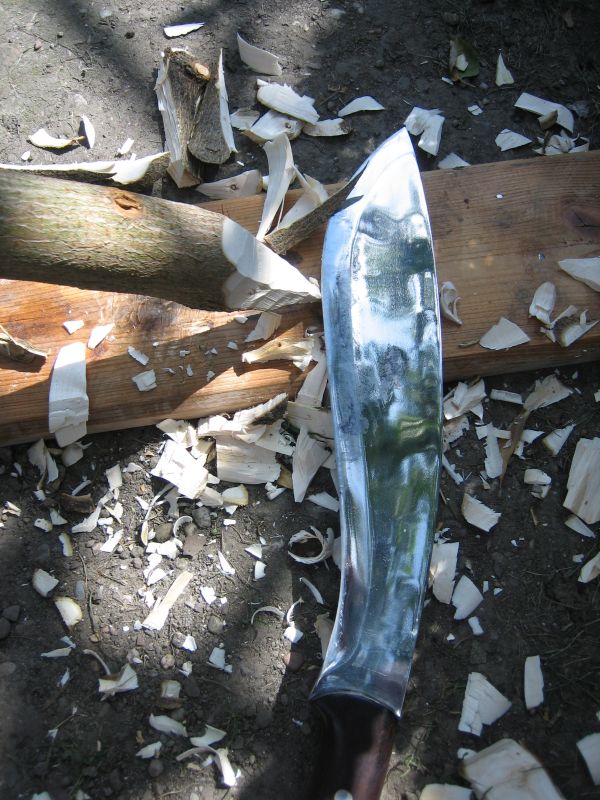

Noch vor Jahren habe ich mir nicht vorstellen können, mit der nach unten geknickten Klinge eines Khukuri vernünftig arbeiten zu können. Ich konnte dieser exotischen „Sichelform“ nichts abgewinnen. Irgendwann aber hatte ich dann so ein Gerät in der Hand, war von Masse, Machart und Handlichkeit schwer beeindruckt, erst recht, nachdem ich es ausprobieren durfte.
Seitdem schlich ich , ohne mich entscheiden zu können, um die einschlägigen Angebote herum. Der Passaround kam mir also gerade recht, Arnes Schätze ohne Beobachter und Hemmungen testen zu können.
Und eins gleich vorweg: Es war ein Erlebnis, mit diesen Kloppern zu arbeiten. Es sind keine „Sicheln“ (siehe oben), sondern solide Haumesser.
Das Machapuchare und auch das Tactical Khukuri II entsprechen rein äußerlich nicht den traditionellen Khukuris. Sowohl Griff- als auch Klingenform sind anders. Die Klingen gestreckter, die Griffe in genieteter Flacherlkonstruktion. Bei beiden die Klingen aus dem bewährten Federstahl, bei dem der Kompromiß zwischen Härte und notwendiger Zähigkeit m.M. nach hervorragend getroffen wurde. Nachschärfen ging schnell und einfach und zu einer guten Schärfe. Beeindruckend die Klingendicke des TK. Aus der ergibt sich eine Schlagmasse, die Respekt abnötigt. Im Gegensatz dazu läßt sich mit dem Machapuchare die „feinere Klinge“ schlagen.
Beim ersten in-die-Hand-nehmen schienen mir beide Griffe zu groß (genauer: zu lang). Das relativierte sich beim Arbeiten mit den Messern sehr schnell. Wenn man einmal den Umgang mit den beiden heraus hat, ist es einfach, beim Austreffen auf das Schlagziel den Griff etwas zulockern, also das Prellen zu vermeiden. Die Griffformen bei beiden lassen die achsiale Bewegung des Messers in der Hand beim Schlag zu, ohne aus der Hand zu gleiten. Ein sehr sicheres Gefühl.

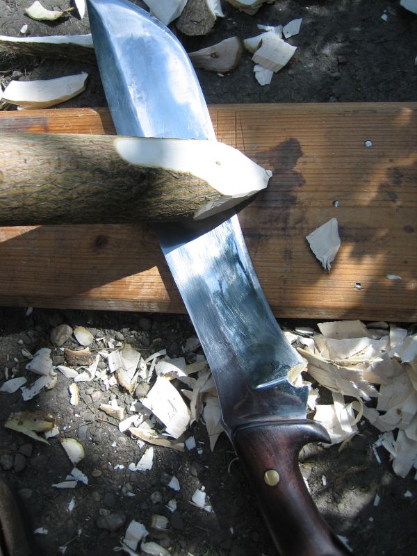

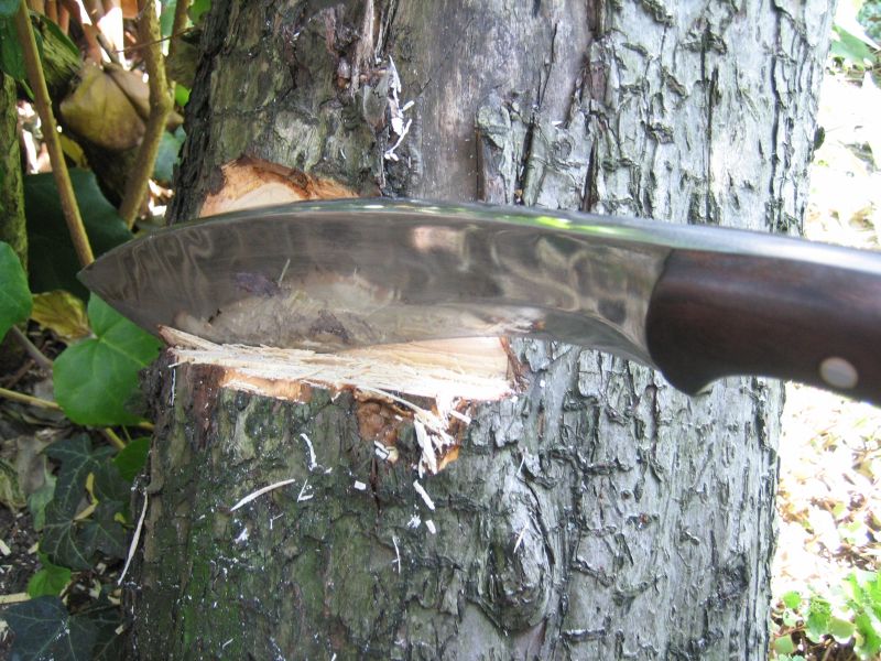

Ausgiebig getestet habe ich beide sowohl im Unterholz, an grünem und auch trockenem, abgelagerten Holz. Kein Verkeilen/Festfressen im Holz, keine Klingenverformungen.
Es hat einfach Spaß gemacht. Und zwar soviel Spaß, daß ich so etwas auch haben muß. Nur leider, trotz Testmöglichkeit, kann ich mich immer noch nicht endgültig entscheiden.
Noch etwas zur Verarbeitung: Klingen und Griffe sind bei beiden für Messer dieser Art völlig in Ordnung. Die Scheiden sind nicht so meins, als Transport- und Lagerbehältnisse aber o.k.
Ich hatte das Glück, von meinem Vortester nicht so viel Fett auf den Klingen übernehmen zu müssen :D und habe beide Messer nach dem Entharzen nur leicht mit Ballistol behandelt.
Danke, Arne, für diese Testmöglichkeit. Und grüße Deine "Belegschaft" :super:

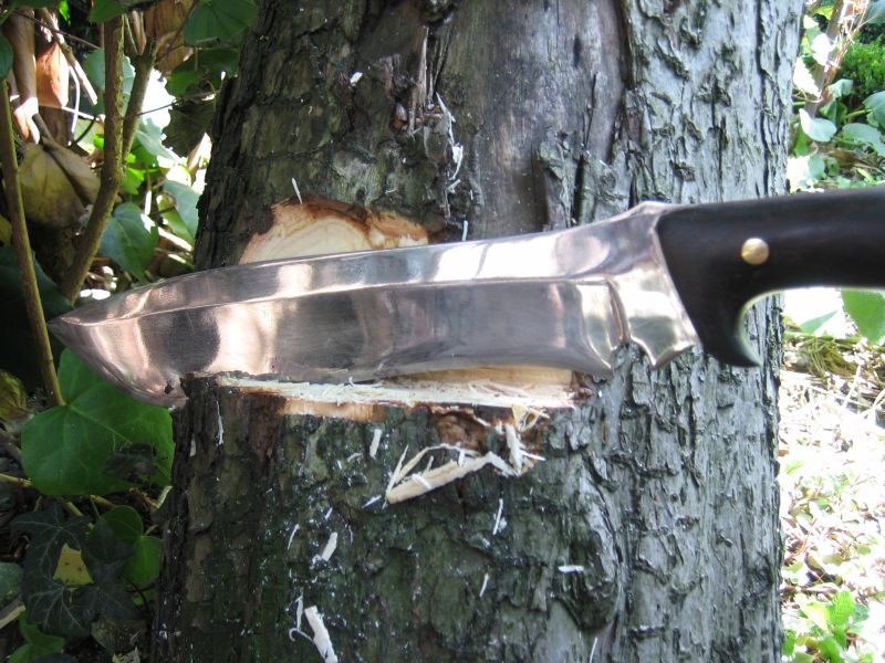

Beim groben Test im Garten bestätigt sich mein erster Eindruck.
Beim arbeiten mit der Khukuri spüre ich sehr schnell meinen Unterarm. Die Auswirkungen eines Treffers sind jedoch verheerend für alles das in den Weg des Messers kommt. Jedoch denke ich eine Axt ist bei unserer Botanik und bei unserer Gesetzeslage die bessere Alternative.
Das Machapuchare zeigt seine Stärken bei dünnerem Geäst, Sträuchern und selbst Gräßern.
