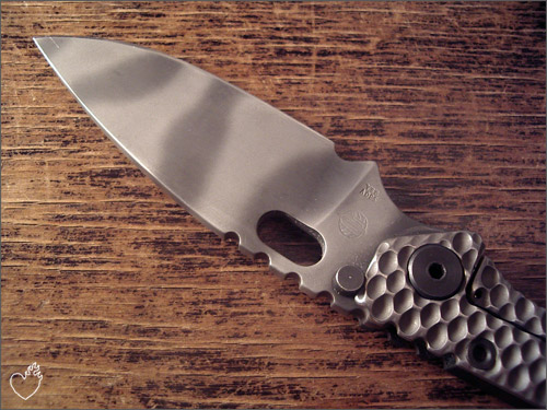

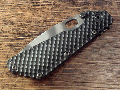

So, das SMF ist unterwegs, Zeit für ein Fazit. Da meine Kamera leider im Eimer ist, ohne Bilder, sorry!
Erster Eindruck
Nach einigen Umwegen und Problemen mit dem Paketdienst kam das Strider bei mir an. Der erste Anblick löste ein spontanes "WOW!" Gefühl aus, das Messer erscheint mir im Vergleich mit meinen EDC riesig! Beim Auspacken was ich sehr überrascht, das SMF ist viel leichter als ich gedacht hatte - das Gewicht ist sehr angenehm.
Qualitätsanmutung
Das Messer geht, dank Ollis Feingefühl beim einstellen, Butterweich auf. Der Liner rastet mit einem satten "KLACK" ein, der an das Geräusch beim Schließen der Türen eines alten Mercedes erinnert. Wahnsinn!
Die Verarbeitung ist gut. Nicht überragend, aber mangelfrei. Das Strider verspricht Stabilität - und die bietet es!
Erstes Manko: Beim Testen der Schneidfähigkeit hab ich Versandkartons und (dünne, 2l) PET Flaschen zerschnibbelt - das geht zwar, dort hinterlassen gerade die PET Flaschen deutlich Sichtbare Kratzer auf der Klinge. Diese Kratzer sind selbst mit dem Fingernagel reproduzierbar - und ich habe nun echt keine Klauen. Aber OK; das Strider ist ein USER, da sind Kratzer unvermeidlich, und sie beeinflussen die Funktion in keiner Weise. Tests mit Dosen, Autoreifen oder gar Motorauben hab ich dem Strider aber dann doch lieber erspart:irre: Der Clip ist auch nicht sonderlich straff, was mir aber nur auffiel, da in anderen Strider Threads oft von extrem straffen Clips die Rede war.
Zurück zu Positivem: Das Messer zeigt sich ansonsten unbeeindruckt von Gebrauch und Spielerei. Kein Klingenspel, keine Kratzer auf den Griffschalen - hab ich leider schon anders erlebt, bei anderen bekannten Marken.
Ergonomie
Wie man es aus dreht und wendet, das Strider liegt satt und perfekt in meiner Hand. Die "Fingermulde" an der Klinge, sowie der sehr angenehme Griff sorgen für ein annähernd perfektes Griffgefühl - selbst das bekannt gute Griptilian vermittelt kein derart sicheres Gefühl. 1A!
Schneideigenschaften
Ein Strider ist kein Schneidwunder. Das hab ich nie angenommen. Grade deswegen überrascht das SMG. Zwar ist es für "Küchenarbeiten" also Gemüseschnibbeln und Co nur sehr bedingt brauchbar, da spaltet es mehr als es schneidet, aber das ist nicht die Aufgabe des SMF. Ich nehme ja auch keinen Ferrari als Einkaufswagen - nicht umsonst gibt es verschiedene Messer. Das SMF ist ein User fürs grobe, und doch ein EDC. Briefe, Pakete, etc, das SMF macht sich super. Verpackungen und Co, das SMF hat kein Problem. Gut, das war zu erwarten. Die Klinge rasierte Off-Box, und tut das nun wieder. Zwar ließ die Schärfe merklich nach (rasieren ging nur noch mit Druck), aber die Schärfbarkeit ist super - kurz an den Sharpmaker, und das Messer rasiert wie zuvor. Als Vergleich: Das Delica 4 von Spyderco hält die Schärfe ähnlich lang. Wobei, meine Ansprüche an Schärfe sind hoch, andere würden ein stumpfes Messer bei mir als scharf betrachten :cool::D Während der Testwoche habe ich nicht geschärft, war nicht nötig. Erst beim Weiterversand hab ich die Rasierschärfe wieder hergestellt.
Fazit: Das Strider ist nicht mein Traum-EDC, aber als Outdoor-und Freizeitbegleiter wäre es in meiner EDC Rotation. Ich habe es zwar nicht probiert, aber ich denke das Strider ist ein perfektes Messer für jene, die Brennholz spalten wollen, ohne das Messer zu ruinieren, für harte Jobs und alles Grobe. Als EDC ist es mir zu groß, da bevorzuge ich kleinere Messer, aber in Summe ist klar: Ich mag das Teil!
lg Woz
BTW: DANKE OLLI!!!!!
Grundsätzlich kann ich den Ausführungen von Woz nur zustimmen. Mein Fazit: Ein nahezu unverwüstliches Messer für fast alle Fälle.
Ganz toll fand ich die beidseitigen "gunnergrips". Das Messer lag dadurch, auch in verschiedenen Grifflagen, sehr gut in der Hand. Aufgrund der Größe des SMF vermutete ich, dass die von mir bevorzugte Trageweise in der Hosentaschen nicht möglich sein wird. Das SMF störte mich aber bei dieser Trageweise gar nicht was mich dann doch überraschte.
Optisch hätte mir die Digicamo Klingenbeschichtung besser gefallen - ich könnte mir aber bei diesem Messer auch eine Balbachdamstklinge von Andy Haas vorstellen :p
Einziger wirklicher Kritikpunkt. Bei einem taktischen Messer in dieser Preisklasse sollte die Bohrung für den Lanyard so angebracht werden, dass die Schneide der Klinge nicht in diese reicht (siehe Foto).
Danke an Olli für die Möglichkeit ein SMF testen zu können und den weiterern PA-Teilnehmern viel Spass beim Testen.

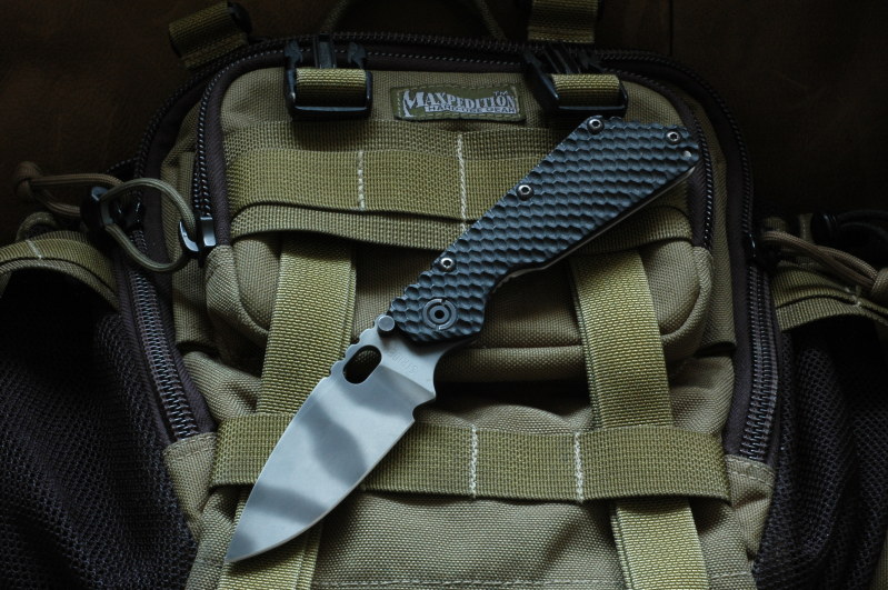

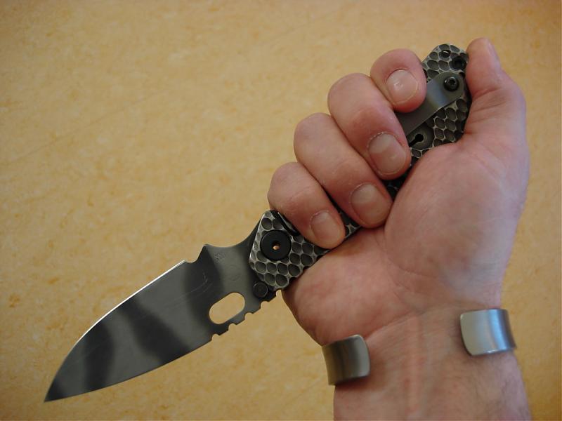

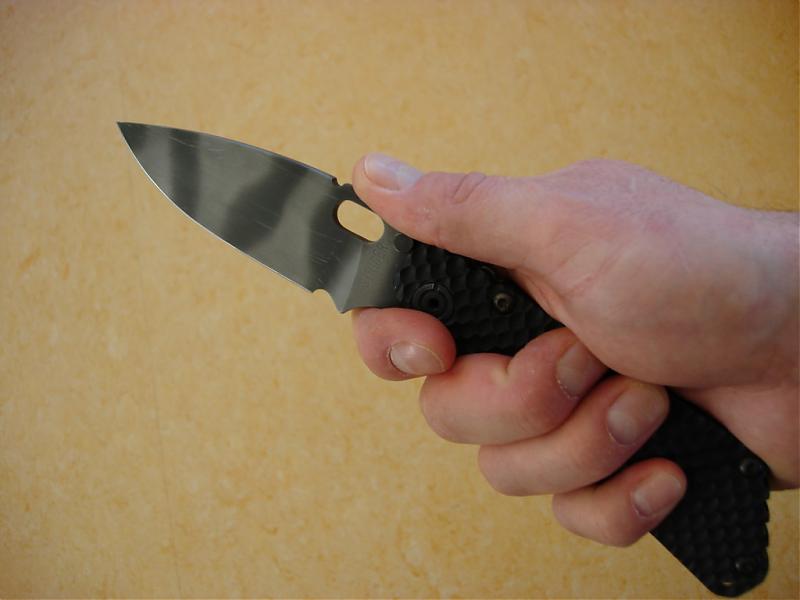

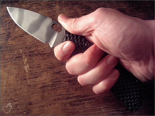

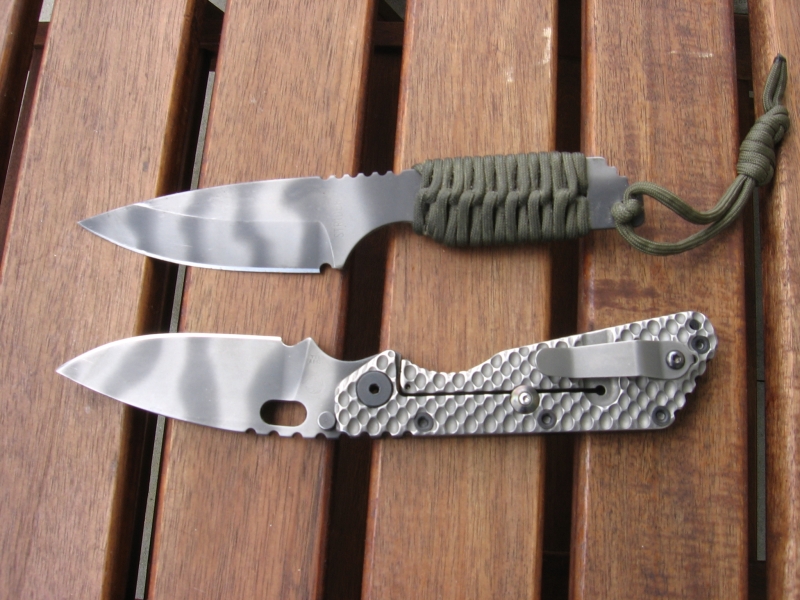

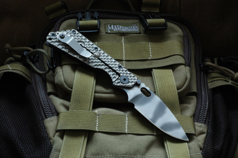

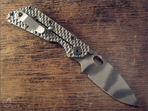

Anmerkung: Damit man sich die Größe des SMF besser vorstellen kann, ich habe Handschuhgröße 9 1/2

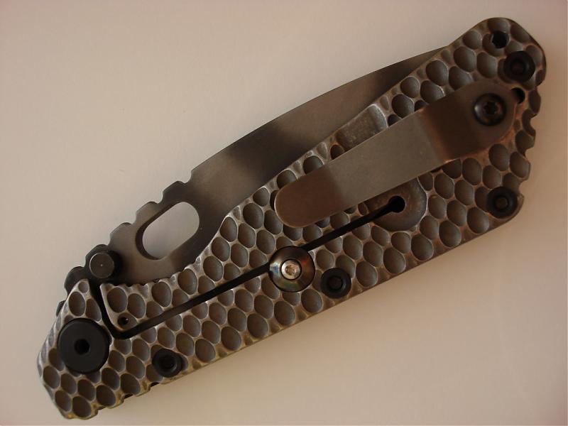

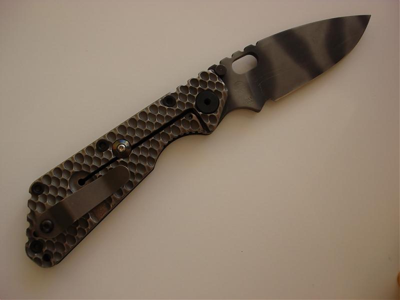

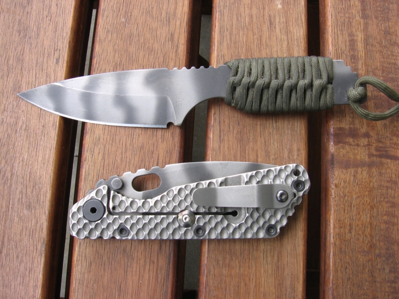

Da mich die „Double Gunnergrips“ an dem Messer bewogen haben an dem PA teilzunehmen, dazu auch als Erstes ein paar Worte:
Sie vermitteln ein angenehmes Griffgefühl, ich hatte nie das Gefühl das Messer könnte mir aus der Hand rutschen, allerdings hatte ich dieses Gefühl bei den Standard Griffen auch nie. Leider wurde der Griff gut schmäler, liegt also nicht mehr so satt in der Hand, da bietet der normale Griff einen besseren Sitz, bei längerem Schneidaufgaben bei denen der Griff fest gehalten wird machten sich die schmaleren Ober und Unter-Kanten unangenehm bemerkbar.
Ich empfinde den normalen Griff als die praktischere Lösung, mehr Aufmerksamkeit erregt natürlich der DGG-Griff.

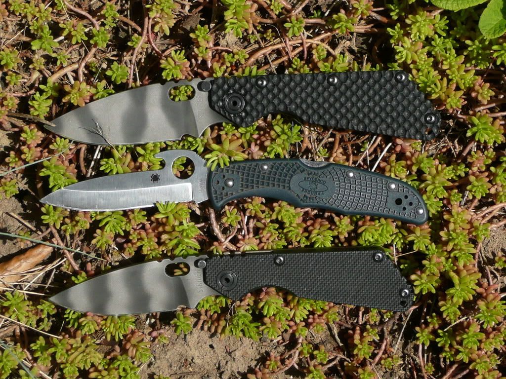

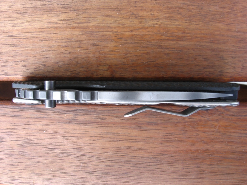

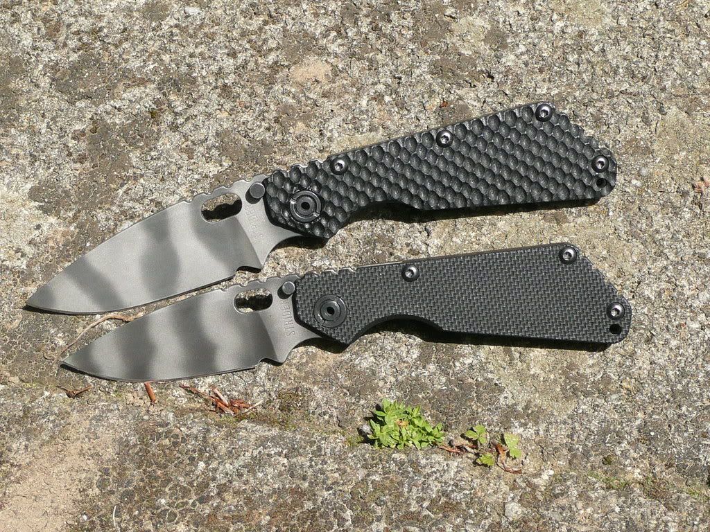

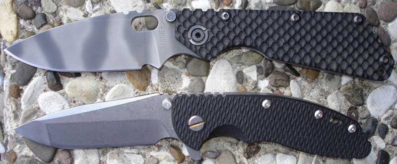

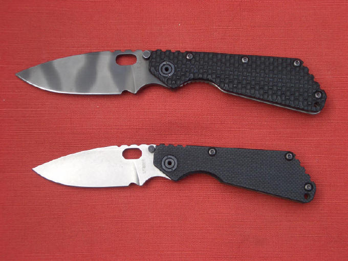

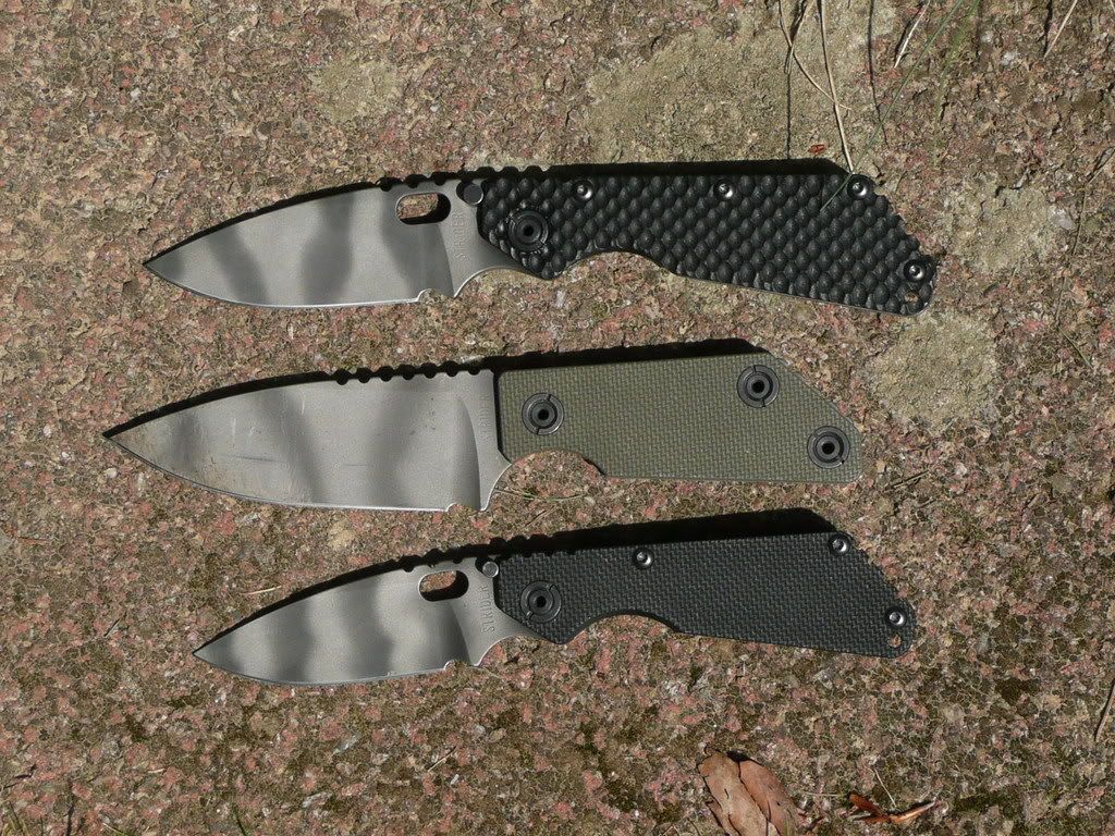

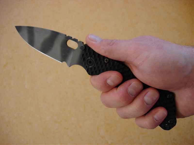

Zur Illustration meiner Aussagen hier ein paar Bilder, die den Griff des SMF DGG im Vergleich zu einem SMF Gen.1 zeigen:

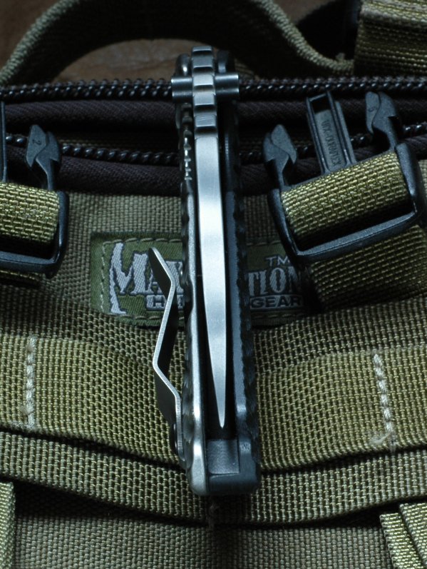

Da Woz den Clip ansprach und ihn nicht sonderlich straff nannte, straff ist er schon nur etwas aufgebogen, er steht 1 oder 2 mm über der Griffschale.
An meinem eigenen SMF habe ich einen flacheren Schneidwinkel und das macht sich positiv bemerkbar, ich fand es etwas mühseliger mit dem GG Schneidaufgaben zu erledigen.
Die Bedienung des Messers ist schon komfortabel zu nennen, butterweiches Öffnen, sattes Verriegeln und komfortables Entriegeln (gerade auch im Vergleich zu einem SMF Gen1).

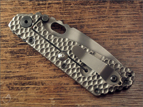

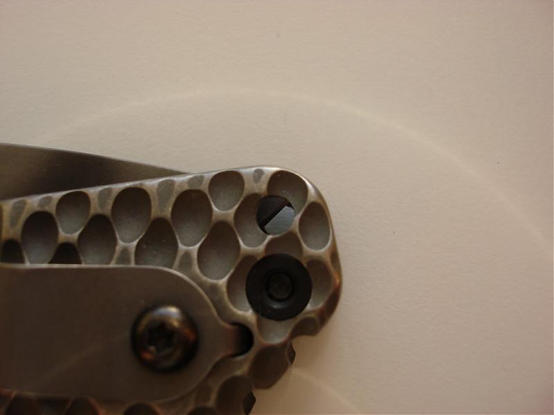

Der Clip stand ca. 1-2mm von der Griffschale ab, siehe auch die Fotos der Vorgänger. In meinen Hosen (Jeans, Cargo) was das jedoch absolut ok, und sicher genug. Und zum Anzug passt das Messer eh nicht ;)

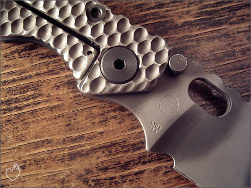

Meine Eindrücke zur DGG Variation des SMF sind anders als erwartet.
Entgegen meiner vorherigen Meinung, die nur aus Bildern gebildet werden konnte, gefällt mir DGG jetzt nicht mehr.
Werder optisch noch haptisch ist DGG meine Variation. Mir ist das SMF zu dünn, zu hellhörig geworden. Der Griff hat jetzt einen billigen, blechigen Charakter für mich.
Ich kann mir denken, das die double Gunners am SMF eine optimale Lösung für die Amis in der Sandgrube sind. Es ist noch leichter, noch angenehmer zu tragen und mit Handschuhen liegt es bombensicher in der Hand. Stabil genug ist für einen Folder weiterhin.
Für mich, im Alltag, ist dieser Grip nicht notwendig, nicht schön in meinen Augen und für Anwendungen ohne Handschuhe zu aggressiv.
Deshalb war es das schon mit meinen Eindrücken zur DGG Variante.
Noch was zum Zustand: Die Beschichtung ist mitlerweile deutlich heller, der Schneidwinkel ist riesig, die Klingenspitze hat gelitten. Die Bedienbarkeit ist weiterhin perfekt einfach und sicher

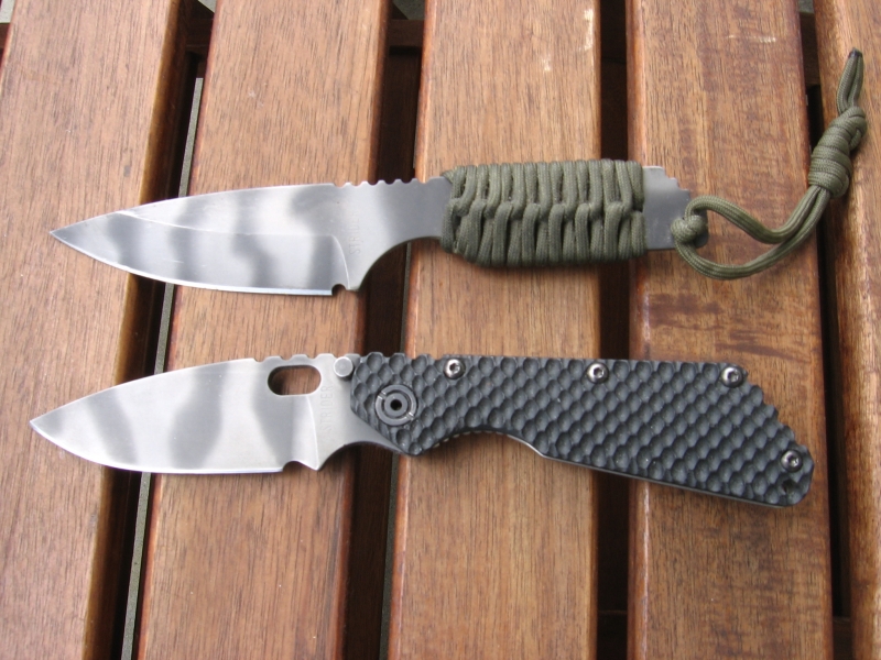

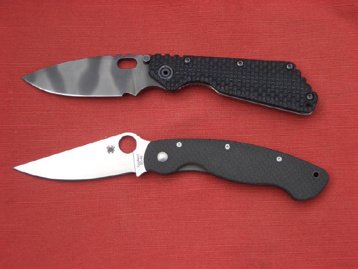

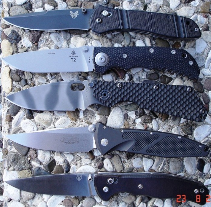

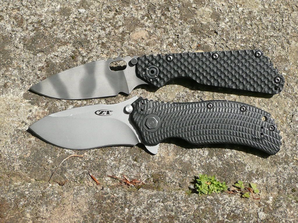

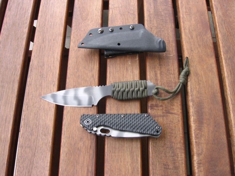

Noch ´n paar Vergleichsfotos:
Das Messer ist beim nächsten Tester angekommen und ich habe ein bischen Zeit meine Eindrücke aufzuschreiben.
Von der Optik her hat das SMF auf jedenfall gewonnen. Auch die Haptik ist grandios.
Das Messer zeigte Klingenspiel, das man ( ich) nicht ausbügeln konnte. Gleiches hatte ich schon bei drei meiner Strider.
Klingenspiel bei einem Strider ist für mich ein abselutes nogo. Es spielt keine Rolle ob es nur ein bischen wackelt, die Funktionsfähigkeit in keinster Weise beeintächtigt wird und alle die schönen Stabilitätstests mit bravur bestanden werden. Ein wackelder Strider ist für mich wie ein Porsche ohne Räder.
Ich gebrauche meine Messer nicht, deshalb habe ich mir alle Testversuche auf der Gebrauchsebene erspart. Als einzigen Test habe ich mir erlaubt ein Stück Blattpapier zu zerteilen und einen Rasurtest durchgeführt.
Der für mich wesentlich wichtigere Praxistest ist der mit meiner Ehefrau zusammen Tagesschausehkompatibiltitäs- bzw akzeptanstest. Ich habe die Angewohnheit beim Fernsehen mit meinem Taschenmesser zu spielen. Ich fingere also mit dem Messer rum und öffne und schließe es pausenlos. Meistens zeigt sich der Unmut meiner Frau mit scharfen Seitenblicken, es folgen spöttische Bemerkungen, dann hochgezogene Augenbrauen mit verbalen Verwarnungen. Enden tut die Sache mit dem wieder Einstecken des Messers oder Verlassen des Fernsehzimmers (meine Frau geht dann in ihr Zimmer, um die Sendung ungestört zuende sehen zu können).
Beim SMF ist der Test euserst schnell beendet gewesen (worden).
Nach dem ersten kraftvollen Öffnen und dem stridertüpischen satten Klack wurde ich sofort nachdrücklich aufgefordert dieses zu unterlassen. Faziet: Tagesschausehkompatibilität bzw akzeptans erstmal = 0, völlig durchgefallen.
Jetzt konnte das Messer aber seine große Innovation, den DG grip ausspielen.
Es hat mir gereicht beim Fernsehen, entzückt die famose Griffoberfläche zu befingern. Es gab natürlich wieder die spöttischen Bemerkungen (wenn du doch auch so zärtlich zu mir wärst.... ). Die Sendung konnte aber über weite Teile einträchtig zusammen gesehen werden, bis zu dem Zeitpunkt, an dem ich gedankenverloren, das Messer wieder geöffnet habe. Der Test muste sofort beendet werder, das Messer verschwand in meiner Hosentasche.

Moin zusammen,
ich hab die Zeit zwischen zwei Schauern heute endlich für ein paar Fotos nutzen können, morgen geht das Messerchen dann weiter...
Erster Eindruck beim Eintrudeln des Paketes: Ist da überhaupt was drin?
Für einen Folder dieser Größenordnung ist das SMF DGG mit 140 Gramm doch relativ leicht.
Zum Vergleich die Messer auf den Fotos:
SNG Standard 115 Gramm
Military Carbon/BG 42 115 Gramm
Bravo 1 210 Gramm (Griff mod. + Lanyard)
Als EDC hab ich das Messer nicht getragen, des Aprilscherzes sei Dank... :glgl:
Deshalb hab ich auch den Clip so gelassen, wie er ist, ansonsten hätte ich ihn demontiert und (etwas) nachgebogen.
Der DGG-Griff macht optisch was her, vom Griffgefühl ist er für mich zwar anders, aber nicht besser als mein Standard-SNG.
Im langen Griff paßt mir das SMF, im kurzen finde ich es irgendwie 'undefiniert'. Deshalb hab ich ein SNG, das paßt (mir) immer... :super:
Die Schneideigenschaften sind für ein Messer dieses Kalibers recht gut, der hochgezogene Flachschliff hilft da weiter.
Was aber gar nicht geht, egal ob Strider oder xyz, ist das (inzwischen?) ausgeprägte vertikale und horizontale Klingenspiel.
Ob daran durch Nachziehen der Klingenachs etwas zu verbessern ist, weiß ich nicht. Mangels passendem Werkzeug hab ich es nicht versucht.
Fazit: Wenn ich das Messer gewinnen würde, würde ich es wohl verkaufen, denn es paßt mir einfach nicht!
Danke fürs Testen dürfen, hab wieder etwas dazu gelernt.
Bis denne
Thomas

Moin,
da das Messer morgen verlost werden soll, schreibe ich auch mal eben meine Eindrücke zum SMF.
Wider Erwarten hat mir das Messer recht gut gefallen.
Vor Jahren hatte ich schon einmal ein SMF und bin damit nicht glücklich geworden.
Durch die Dicke und die Rauheit der G10 Seite war es in der Hosentasche nur störend.
Das DGG ist dagegen schön leicht und dünn, dass es beim Tragen kaum bemerkt wird und die G10 Seite ist oberflächlich recht glatt, sodass es beim Greifen in die Hosentasche am Messer vorbei nicht zwingend zu einem wund gescheuerten Handrücken kommt ;)
Was mir immer noch nicht gefällt, ist das Verhältnis Schneide zu Gesamtlänge.
Für 8cm Schneide brauchts kein 23cm langes Messer.
Andererseits war ich froh über die vordere Zeigefingermulde, da ich das Messer so am besten greifen und kraftvoll schneiden konnte.
Hinten gegriffen fehlt es wegen des längeren Hebels 1. an Kraft und 2. drückt der Clip unangenehm in die Handfläche.
App. Clip.
Der Clip ist recht stramm, war aber bei Lieferung zu weit vom Griff eingestellt.
Ich habe ihn kurz abgeschraubt, etwas nachgebogen und passt :)
Das von vielen bemängelte Klingenspiel gegen den Liner konnte ich durch eine fünf sekündige Operation mit 80er Schmirgel auf der Rampe beheben.
Leicht angeraut verriegelt das SMF jetzt absolut sicher.
Sollte sich das Problem wieder einstellen.............. siehe oben! ;)
Auf der so frisch gereinigten und blanken Rampe konnte ich dann nach dem ersten Auf- und Zuklappen sehen, dass der Liner max. auf einer Fläche von 2mm² Kontakt zur Rampe hat.
Das ist für solch ein brachiales Gerät wie das SMF doch arg wenig und zeugt nicht unbedingt von hoher Fertigungsqualität.
Das seitliche Klingenspiel ist auf diese Weise auch fast vollständig verschwunden.
Die Rampe ist sehr steil und zudem konkav geschliffen.
Das wird zwar wirkungsvoll ein Durchschlagen des Liners verhindern, aber das Problem des wandernden Liners wird mit der Zeit zunehmen.
Auch ist die Spannung des Liners an der jetzigen Position schon fast am Ende.
Berührt man den Liner bei der Arbeit, stellt sich das Problem des Spiels schnell wieder ein.
Der zukünftige Besitzer wird also über kurz oder lang nicht umhin kommen, zum Fön zu greifen, die verklebte Achsschraube zu lösen, das Messer zu zerlegen, den Liner nachzubiegen und die Rampe etwas abzuflachen.
Zu den Schneideigenschaften.
Das SMF kam doch recht stumpf bei mir an.
Nach einer halben Stunde auf den Missarkas und dem Feinschliff auf dem Sharpmaker hat es nun einen Schneidenwinkel von 40°.
Nachgeschliffen habe ich es trotz täglicher Nutzung noch nicht wieder und nach wenigen Strichen übers Leder rasiert es nach wie vor.
Hier gibts also nix zu meckern.
Meine täglichen Schneidereien hat es mit Bravour gemeistert.
Sonstiges.
Die G10 Hälfte macht das Messer laut.
Dadurch ist das Verriegeln der Klinge zwar akustisch recht imposant ;)
Ich kann aber gut drauf verzichten und bevorzuge Ti-Framelocks mit beidseitigem Ti-Griff.
Das wars fürs erste.
Falls ich am WE noch Zeit für Fotos finde, werde ich sie hier einfügen.
Willi
Moin,
da der Regen gerade mal Pause macht, habe ich noch zwei Vergleichsfotos geknipst.
Die Messer sind alle knapp 23cm lang. Nur das Socom Elite misst 23,2cm.
Die kürzeste Schneide hat das SMF.
Das XM18 hat eine genau so lange Schneide, ist aber mit 21cm deutlich kürzer.
Willi
