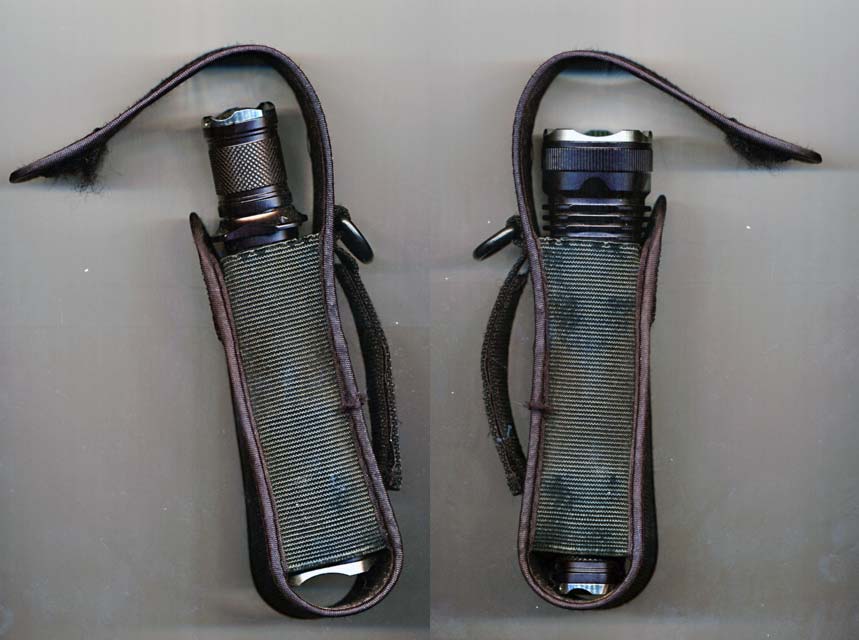

Die Tasche funktionierte auch gut, allerdings trage ich so eine Leuchte gerne andersherum in der Tasche, so musste ich sie vor dem Benutzen immer drehen.
Ich weiß zwar jetzt nicht was andersherum bedeutet, ich bekomme die Lampe jedoch in beiden Richtungen geholstert.
Zugegebenermaßen ist Kopf nach unten ein wenig fummelig, ist aber völlig praktikabel und damit bedeutend besser wie der Durchschnitt.
Hallo, ich habe noch eine kleine Erklärung zur Tasche: ich hatte die Tasche so am Gürtel befestigt, dass sich die Öffnung oben befindet, dabei ist dann der Schalter unten, wenn ich jetzt die Tasche öffne und die Taschenlampe herausnehme, dann habe ich den Leuchtenkopf in der Hand und kann den Schalter nicht bedienen, dazu muss ich die Leuchte erst in der Hand drehen. Ich habe eine Taschenlampe mit Tasche dabei ist auch die Öffnung oben, allerdings befindet sich dann der Schalter der Taschenlampe auch oben. Nun greifen ich die Leuchte mit Daumen und Zeigefinger hebe die Leuchte bis sie waagerecht ist und umgreife sie auch mit den anderen Fingern, dann kann ich sofort mit dem Daumen, der nun freigeworden ist, den Schalter betätigen.
Das erinnert mich irgendwie an die Linkshändertasse :D
Durch die seitlichen Elastikbündchen läßt sich die Lampe in beiden Richtungen im Holster verwahren.
Kopf zuerst ist minimal trickreicher, da das Holster zuerst etwas gespreizt werden muß, mit etwas Übung geht dies aber auch einhändig.
Anbei ein Scan in beiden Positionen, eine Kamera hab ich leider gerade keine zur Hand.
Keine Sorge, so schmuddelig wie auf dem Bild ist das Holster zwischenzeitig noch nicht, das liegt an Scan. In Natura ist es noch tiefschwarz.
Was aber offensichtlich ist, ist daß der Flausch des Klettverschlusses bereits schwächelt, das übliche Problem mit Zugabe Holstern.
Bezel down tragend würde ich bei einer eigenen Lampe den Deckel ohnehin abschneiden.
Meine zwei Euro-Cent :D
