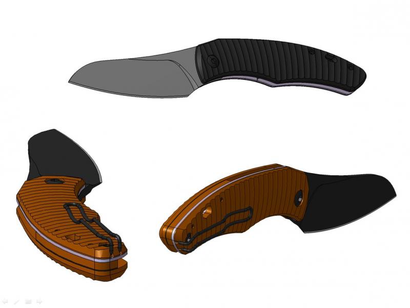

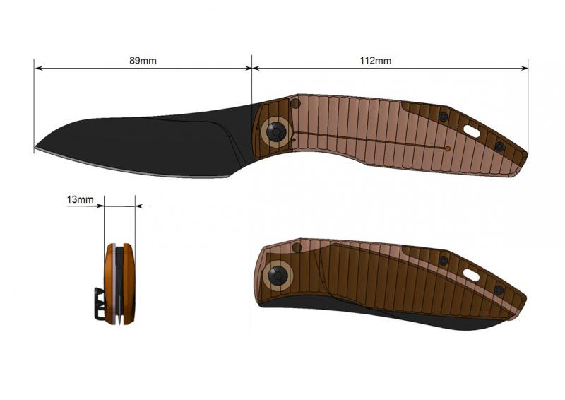

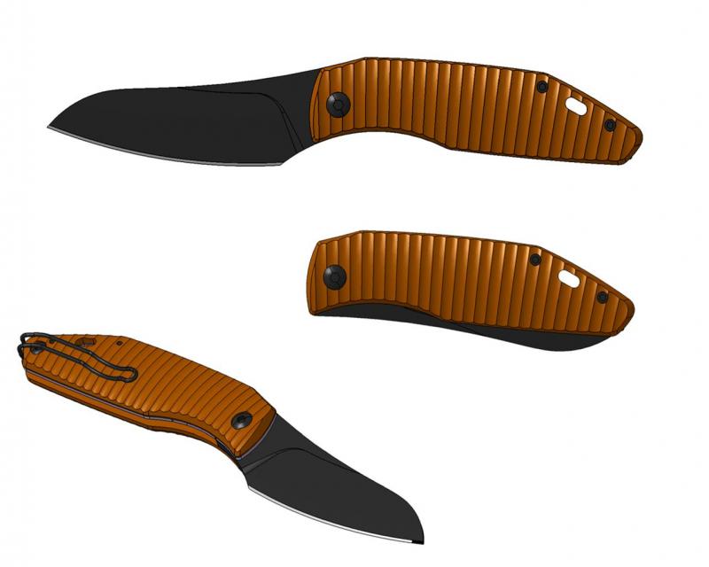

auch von mir Danke an Pitter für die Idee diesen Design-Wettbewerb zu starten. Macht richtig Spaß und war doch mehr Arbeit einen detaillierten Entwurf auszuarbeiten als ich gedacht hatte. So nun mein Beitrag:
o Gesamtlänge: 201 mm
o Klinge: 89 mm lang; 3,0 mm dick; schwarz beschichtet
o Griff: G10 orange; konturiert; 13 mm dick; 112mm lang
o Gewicht: ca. 95 g
Konstruktion: Liner-Lock mit einseitiger federharter Titanplatine 1.2mm dick; Achse und Anschlag Ø4mm; Washer Ø13mm aus Teflon je 0,2 dick; Spacer aus 3mm orangen G10 und 0,4mm schwarzem Fiber (für einen netten schwarzen Streifen); Clip aus 1,5mm Federstahl-Draht wie bei Spyderco (ich mag das wie unauffällig und tief die Messer damit in der Hosentasche sitzen); Für das Material der Klinge kann ich mich noch nicht richtig entscheiden weil ich auch noch keine Erfahrung mit der schwarzen DLC Beschichtung habe (hält die auf allen Stählen gleich gut, oder hat die Beschichtung besondere Anforderungen an den Stahl?); Der Schliff soll flach oder hohl und weit hochgezogen sein für eine schneidfreudige Geometrie. Auf einen Nagelhieb verzichte ich komplett weil sich Liner-Lock Messer leicht genug öffnen lassen.
also Spaß beim Betrachten ich freue mich auf Feedback.
Gruß aus Fulda
Augsti
Hallo Augsti,
dein Entwurf gefällt mir wirklich gut :super:
Wenn das Kleine keinen Nagelhieb bekommt, ist es ein Zweihandmesser, oder?
Einen tiefen Pocketclip haben meiner Meinung nach viel zu wenige Messer!! Super Sache.
Schwarze Klingenbeschichtung sieht schon schick aus, hält aber zumindest mich immer vom Benutzen ab und das Teil soll ja auch mal was anderes als die Vitrine von innen sehen :steirer:
Weiter so!
Hallo Augusti,
herzlichen Glückwunsch zu diesem Entwurf! Sieht Klasse aus und liegt sicher gut in der Hand.
Was mir auch gefällt, ist die abgesetzte Position des Griffs im Bezug zu Klinge - schneiden auf einer Unterlage ist damit einfacher.
Die Darstellung ist auch super - welches Programm verwendest du denn?
Orangenes G10 sieht zwar fetzig aus, wird aber mit der Zeit etwas schmuddelig - gilt natürlich nur für Exemplare, die Vitrinenauslauf bekommen!
Zwei Bemerkungen noch zum Lock:
  • Der Liner mit 1,2 mm funktioniert zwar (meine ersten Folder haben das alle), ich habe mit 1,6 mm aber die besseren Erfahrungen gemacht: weniger "garklig", läuft besser
  • Die Vorderkante der Feder würde ich rechtwinkling zum Freischnitt machen, zumindest in dem Bereich, wo der Lock greift, also an der unteren Griffkante
Fazit: tolles Teil - und gekauft, wenn es eine andere Griffschalenfarbe hätte.
LG
Virgil

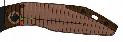

ich finde den Entwurf klasse, sehr interessante Form :super:
Die Farbe der Griffschalen ist jetzt auch nicht mein Ding aber das ist ja Geschmackssache.
Nur zugeklappt sind zwei Punkte die ich persönlich noch etwas ändern würde (vorne die Griffschalen bündig mit dem Klingenrücken, das Griffende hinten etwas mehr an den Klingenrücken anpassen).
Rainer

Vielen Dank schon mal für das Feedback!
so da versuche ich mal der Reihe nach was dazu zu sagen:
@Felix: ja ohne Nagelhieb ist das auf alle Fälle noch ein Einhandmesser, weil ja keinerlei konstruktive Vorrichtung zum Öffnen mit dem Daumen oder Zeigefinger vorhanden ist. Und wenn man ein Messer benutzt darf es ruhig normale Gebrauchsspuren bekommen, es sei denn du willst es auf alle Fälle wieder Verkaufen
@Virgel: erst mal Lob von mir, weil du wirklich sehr fleißig zu allen Beiträgen konstruktive und ehrliche Meinungen gibst, bitte weiter so. Als CAD Programm habe ich Catia benutzt. Damit arbeite ich im Beruf, habe es aber zum ersten mal für mein Hobby genutzt.
OK die orangen Griffschalen sind Geschmackssache ich würde auch gerne nicht so ein grelles Orange nehmen sondern am liebsten so was wie bei Tops Knives oder beim FKMD Afganistan Memorial Knife als sandfarbenes Micarta beschrieben wird. An Tiger Stripe G10 habe ich auch schon gedacht aber da befürchte ich, dass es zu unruhig wird mit der Kontur in den Griffschalen.
Beim Liner habe ich bis jetzt die besseren Erfahrungen mit 1,2mm gemacht. Muß aber dazu sagen, das ich 1,6mm erst ein mal verbaut habe und meine Werkstatt recht einfach ausgestattet ist. Aber die Stärke vom Liner soll den Entwurf ja nicht beeinflussen. Diese Einzelheiten sollten später mit dem Messermacher und dessen Mitteln und Erfahrung abgestimmt werden. Da könnte ich mich schnell für die 1,6mm begeistern lassen.
Für den Winkel Liner zur Klinge gebe ich dir schon recht bin da aber vorsichtig weil ich mir damit schon mal fast ein Messer versaut hatte. Je weiter die Klingenrampe hinter der Achse liegt desto schräger wird die Wirkkraft die ja immer tangential zur Klingenachse ist. Da müsste ich schon die Rampe mehr Richtung Klingenspitze scheiben, würde dann aber kleinere Gleitscheiben benutzen wodurch bei den Werkzeugen die mir zur Verfügung stehen vermutlich das Klingenspiel etwas größer werden würde. Mein Vorschlag dazu siehe Anhang
@Rainer: danke für den Hinweis, da ist bestimmt noch was drin, da kann noch etwas mit der Position von der Achse und dem Anschlag gespielt werden.

Ein kleiner Einstieg ins Thema Design sei aber erlaubt:
Die Klinge ist in ihren Linien nahezu komplett "geschwungen". Einzig der Übergang Anschliff-Ricasso ist gerade.
Da wäre es nur schlüssig, auch diesen in einem Bogen auslaufen zu lassen.
Der Griff hingegen ist komplett aus geraden Linien zusammengesetzt.... (mit einer Ausnahme).
Aber was haben die beiden Teile miteinander zu tun?
Ich finden jeden für sich genommen sehr interessant.... die Kombination passt aber geöffnet nicht wirklich und geschlossen schon gar nicht zusammen.
Du versuchst zwar, von der Klinge mit der großen Fingermulde sauber in den Griff überzuleiten....das war es dann aber. Der Rücken des Griffs hat mit dem Rest des Messers nichts zu tun
Und wie gesagt. Das funktioniert auch scheinbar nur im geöffneten Zustand.
Geschlossen eben leider nicht. Da präsentiert sich ein kantiger Griff, aus dem oben eine "Klingenwelle" rausguckt
Ich weiß, dass da schon reichlich Arbeit drin steckt.....aber ich würde vorschlagen, du siehst dir dein Messer noch einmal an, dann aber mit einem Griff, der ein paar sanfte! Rundungen spendiert bekommt.
Dann wäre das "konsequent";)
Gruß (und weiter so:super:)

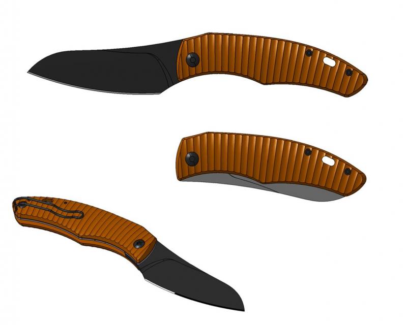

Hallo Zusammen,
raz-faz ist schon wieder eine Woche rum! :rolleyes:
habe mich heute Nachmittag noch mal an den Entwurf gesetzt und zwei Updates gemacht:
im ersten Schritt ich nenn es mal "Update raifla" habe ich nur etwas an der Achsposition gespielt und den Griffabschluss geringfügig an die geschlossene Klinge angepasst.
im zweiten Schritt "Update chamenos" ist der Griff weicher gestaltet worden. Wirkt damit schon etwas anders, aber bewertet es selbst. Antwort gerne erwünscht.
@ Jan: naja, Materialzuordnung für unterschiedliche grafische Darstellung geht schon mit dem Programm, aber für fotorealistische Darstellung ist das nicht geeignet, bzw. ich kann das nicht. :culpability:
Viele Grüße
Augsti
Sehr gerne, das ist einfach: :super::super::super:
Eine tolle Weiterentwicklung der Griffform, die das Messer noch gefälliger macht - obwohl mich ja schon der erste Stand begeistert hat.
Sehr gut gesehen und 'rübergebracht von chamenos und sehr schön umgesetzt von dir. Die Linien passen jetzt besser zusammen und der schlankere Griff sagt mir auch mehr zu.
Wirklich einer der TOP-Entwürfe in diesem Wettbewerb - Glückwunsch!
Und wann kommt die eckige Variante, das "update chamenos II"? :D
Virgil
