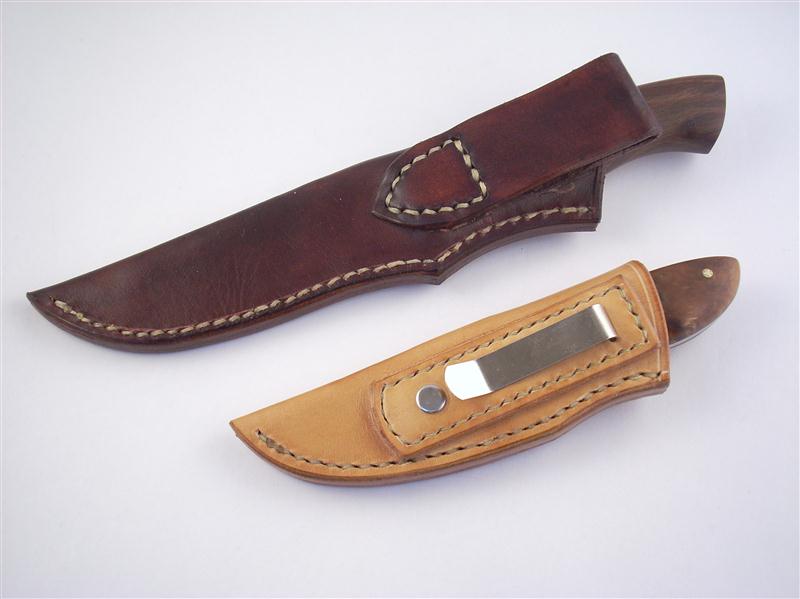

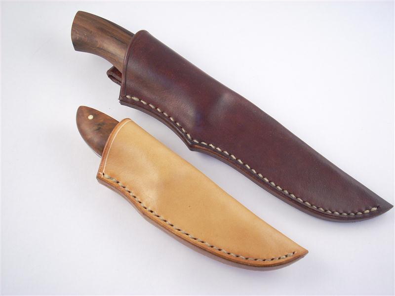

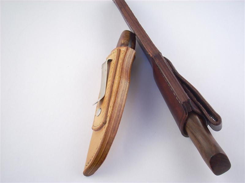

Hier aber die beiden Scheiden. Die Große ganz simpel mir Gürtelschlaufe, die Kleine mit Clip, um sie sowohl am Gürtel als auch in der Hosentasche zu tragen. Letztere hat einen kleinen Kniff, den man auf den Bildern nicht so gut sieht. Sie ist 4-lagig, d.h. auf der Clipseite ist eine zusätzliche Lederlage eingearbeitet, damit die Rückseite ganz plan ist, angeformt ist nur die Oberseite.

Toller Typ biste ja schon, das kann ich nur bestätigen. Haste wieder super hinbekommen die Scheiden und ich merke das es dir Spass macht, ich kenn da noch Zeiten da war Leder für dich ein Fremdwort.

Tja, dafür sind Freunde da. Ganz nach meinem Motto: Lieber einen weniger, dafür umso besser. Die Scheiden sind Dir ebenfalls sehr gut gelungen, wobei mir die kleinere Scheide besser gefällt. Hier gibt die Farbe und natürlich der Clip den Ausschlag.....Komisch, am Messer einen Clip und ich sage nur: Geh mir weg damit.......Hier an der Scheide gefällt er mir richtig gut.

schöne Messerscheiden sind das geworden .
