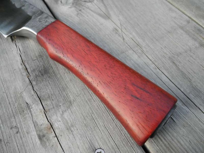

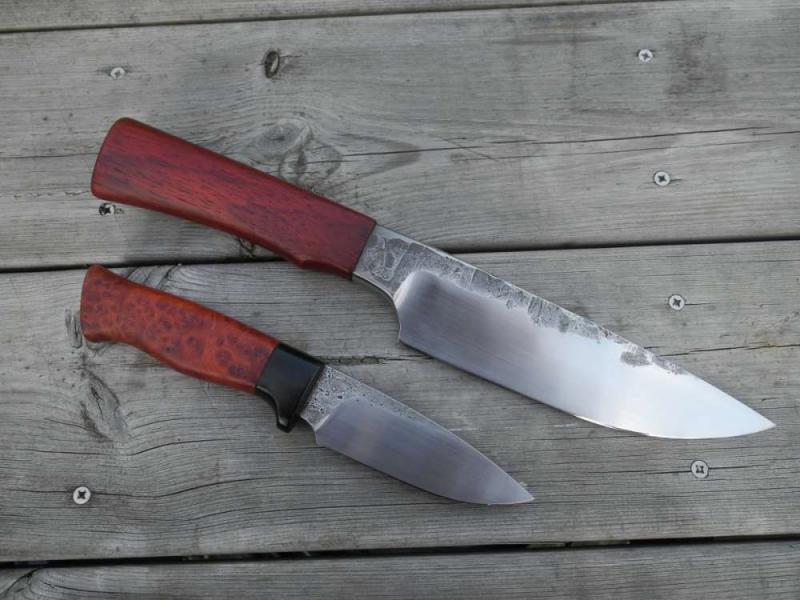

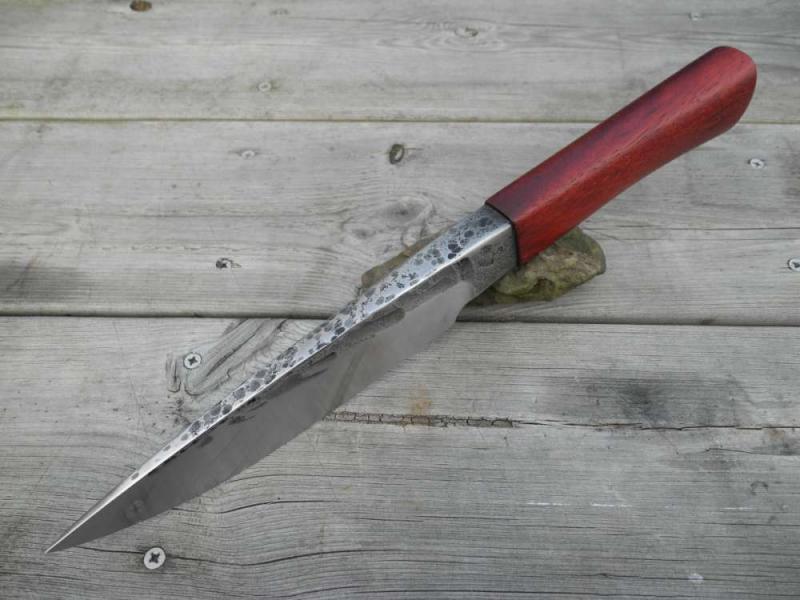

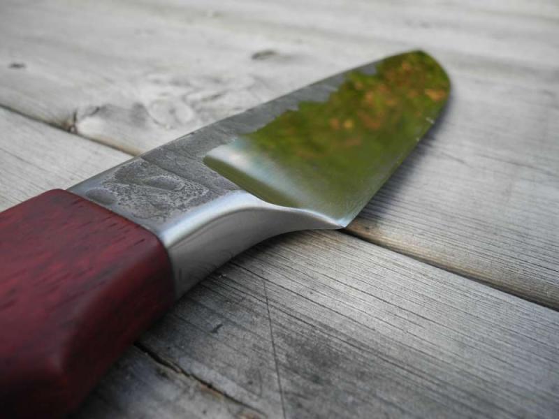

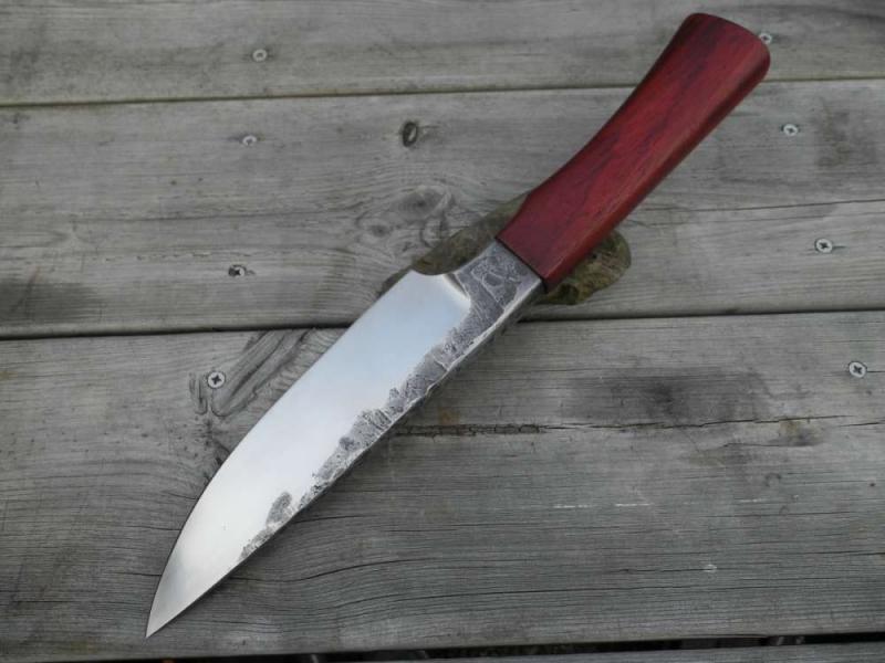

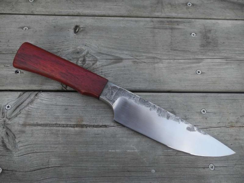

Ich darf Vorstellen:
"The Annihilator" :teuflisch
( ausgesprochen wird es: Änneieläitor, mit amerikanischem Akzent)
Außgangsmaterial war 20mm 1.2842
Gesamtlänge 375mm, scharf sind davon gut 190mm
Das Holz ist sehr warscheinlich Padouk

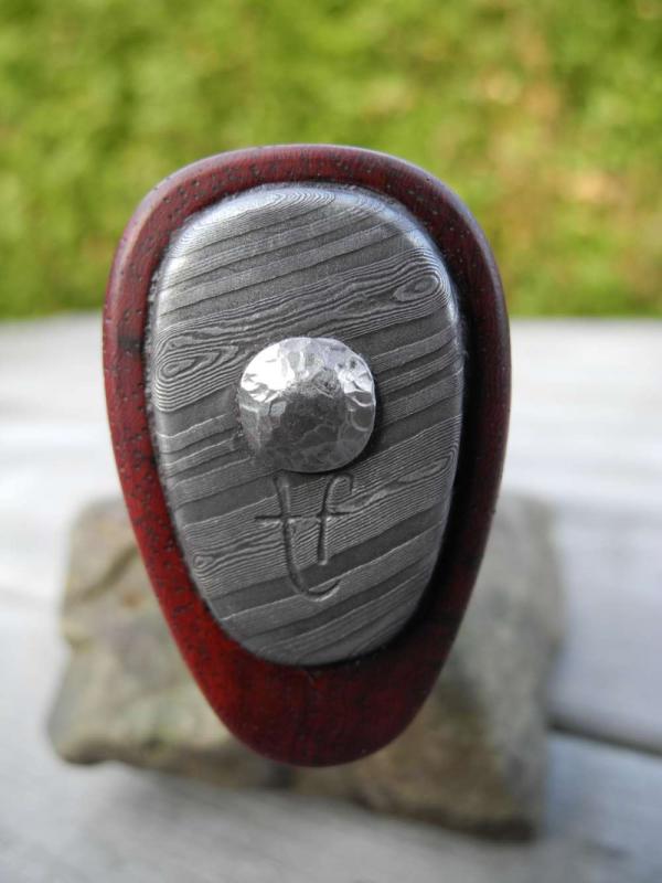

Die Abschlusskappe ist aus Torsionsdamast den ich selber hergestellt habe.
Das Stück ist eines der Teile die nach dem Versuch noch zu gebrauchen waren.
Der Prügel wiegt gut 820 Gramm, ist aber noch gut zu händeln.
Gurken lassen sich noch hervorragend damit schneiden, Fleisch geht auch noch.
Sonst kann man sich ganz gut durch den Busch schlagen und das ein oder andere Wildschwein fürs Abendessen erlegen.
Falls dann doch noch eine Horde Azteken auftaucht um das diesjährige Ende der Welt durch eine Opfergabe zu verhindern,
kann man sich damit auch noch ganz gut verteidigen.
Aber das alles ist wohl eher nicht der Fall, ich wollte es einfach Es ist mein Schatz
Den Rohling habe ich mir von Peter Abel schmieden lassen, da ich von Hand warscheinlich Arme bis Polen bekommen hätte.
Auch das Härten hat der Gute übernommen. Deshalb befindet sich meine Schmiedemarke auch auf der Abschlusskappe.
Der Erl geht durch und ist vernietet.
Das ganze ist also eine Kopie vom bekannten "Wüsteneisen Hunter" von Peter Abel.
