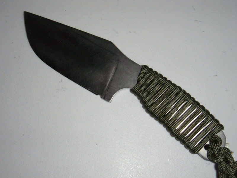

H. P. hat mir nach einer Skizze meinen persönlichen Entwurf gebaut.
Ein Ganzstahlmesser, das von Größe und Auslegung alle Aufgaben von City-EDC bis Dschungel-Survival erfüllen kann. Letzteres wird natürlich eher selten vorkommen, aber es ist auch für härteren Gebrauch entworfen worden.
Die Klingenform des endgültigen Messers ist ziemlich breit gewählt, damit es einerseits stabiler (sie erlaubt einen höheren Anschliff bei gleicher Rückenstärke) und es kann sicher nicht für ein Wurfmesser gehalten werden.
Der Griff ist primitiv als Wicklung ausgeführt. Das ist einfach zu machen und ziemlich vielseitig. Ausserdem mag ich das Griffgefühl.
Die Maße sind 85 - 90 - 4 (Klinge - Griff - Rückenstärke), das ist m. E. ein guter Kompromiss aus Größe und Tragbarkeit. Der Stahl ist N690, satiniert und gehärtet.

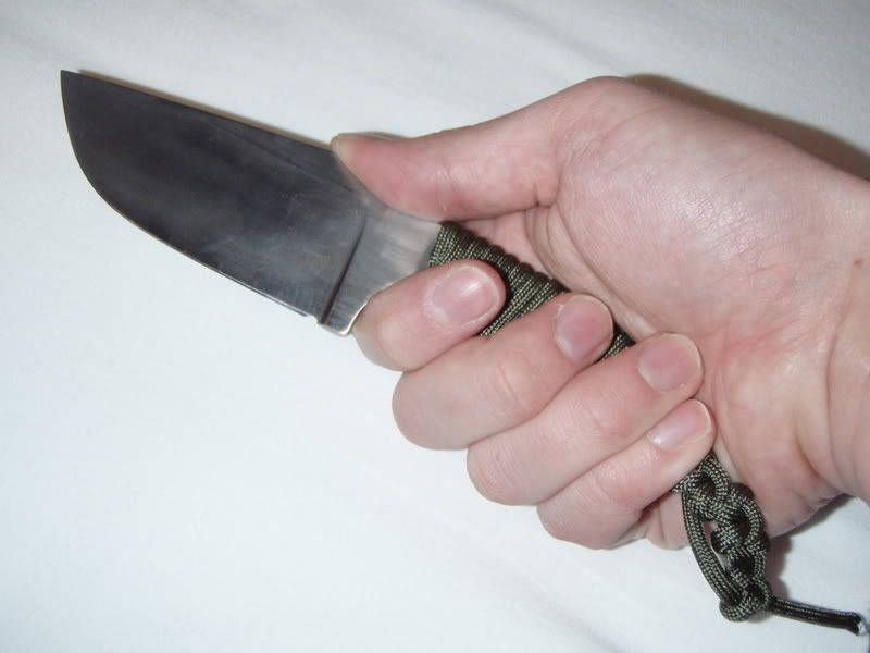

Abschließend noch zwei Fotos, auf denen ich das Messer in der Hand halte. (1) (2) Der Griff ist also relativ kurz, aber für die Arbeiten, die mit dieser Klinge gemacht werden können, sollte er ausreichen.
