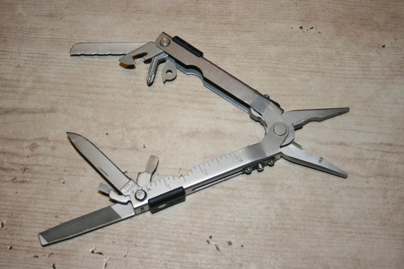

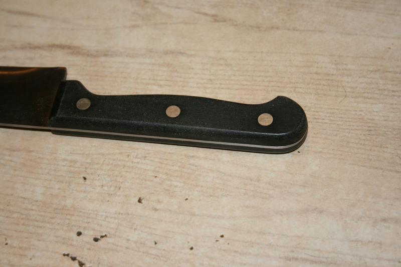

PS: "Blöde" Frage: Funktioniert die Methode auch bei einem fix und fertigen Messer mit Griffschalen usw. drauf bzw. bei unzerlegbaren Foldern? Oder würden die unterschiedlichen Wärmeausdehnungen der Materielien da nicht ordentlich mitmachen?
Endlich ist der erste Test vollbracht, um oben stehende Frage zu beantworten.
Ich habe dazu mein altes Gerber, einige Küchenmesser mit unterschiedlichen Griffen und ein Schweizer Taschenmesser von einer Jacke ins Stickstoff geschickt und alle sind wohlauf. D.h. das Schweizer musste leichte Einbußen bei der Griffschale hinnehmen...
Bilder folgen...
Das Gerber funktioniert tadellos, das Schweizer auch, aber wie man sieht, sieht es nicht mehr schön aus. Bei den Küchenmessern nicht lachen, andere besitzt meine Frau nicht... Sogar das billige Obstmesser mit voller Umschließung durch den Griff hat die Behandlung überstanden.
