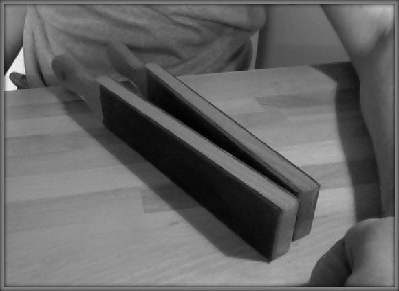

Zwei plane u. glatte Flächen, die aufeinander liegen, haften aneinander, wenn sich dazwischen ein Flüssigkeitsfilm befindet.
Dies ist der korrekte Winkel beim Abziehen auf Leder. Die Schneide gleitet nicht über das Leder, sondern vermittelt den Eindruck als würde sie anhaften.
Voraussetzung ist, daß man das Leder zuvor mit einem Öl behandelt hat und die Schneide möglichst plan ist.

-Lass das Öl ins Leder komplett einziehen, das Leder darf nicht feucht sein ob der Obserseite, sonst schmieren die Schleifpartikel auch nur durch die Gegend
-Leg das Leder irgendwo drauf, wo es nicht so leicht wegrutscht, notfalls auf was feuchtes, oder klebe es am besten auf ein Stück Holz ("Stoßriemen")

Ich benutze diese Leder und die sind (im Idealfall) steif, plan u. hart.
Obiger Tipp ergibt sich aus Erfahrung und aus einer (m. M. n.) nachvollziehbaren Begründung. Je planer die Schneide aufliegt, desto mehr „Saugeffekt, desto weniger “Verrundung“, desto schärfer.
Ich denke, daß wenn die Endschärfe (bei einem Folder) derart ist, ich es eher richtig als falsch angehe.

Ich habe nicht gerade wenige Messer bei denen die Schneide das Leder nicht berührt wenn ich die Klinge auf das Leder lege.
Die Schneide eines Messers ist der Teil des Messers der schneidet (und zwar nur der Teil), sprich von ihrer Charakteristik eher eine Linie als eine Fläche. Was soll da plan sein?

Also laut Rasiermesser-Schärfpäpsten wie Bartisto ist es für Rasiermesser deutlich besser, wenn das Leder etwas (aber auch nicht zu doll) nachgeben kann, sodass man eine zweite noch feinere Schneidfase auf dem Rasiermesser erzeugt. Deswegen rät er von festen Riemen ab und empfiehlt Hängeriemen für Rasiermesser.
Ich habe meine Rasiermesser auch über längere Zeit über Stoßriemen abgezogen und halbwegs sanfte Rasur war auch so möglich, aber die mit Abstand besten Ergebniss hatte ich auch immer vom Hängeriemen.
Neuerdings benutze ich einen Spannriemen, geht viel einfacher als mit Hängeriemen, nur die letzten 2 Versuche habe ich einen ticken überschärft...muss mich noch etwas daran gewöhnen ^^ Aber vielleicht wird's beim nächsten Versuch endlich wieder so sanft wie beim Hängeriemen ;)
Für Küchenmesser ist das natürlich etwas anders, da geht nix über Stoßriemen imho ^^
Aber da ist auch nicht der Winkel mit dem größten Wiederstand immer der beste, gerade bei Messern mit sehr breiter Facette (z.B. bei typischen taditionellen japanischen mit Katana-artigen Anschliff, wo facetten lang und auf 0 Ausgeschliffen sind und ohne Mikrofase), sondern da ist es auch besser, wenn das Leder nicht die komplette Facette berührt, sondern nur die letzten ~3 mm. Daher muss der Winkel ~3-5° größer sein, sonst schnodderst du erstens dein Leder nur unnötig mit Abrieb zu (und das Buttereisen, falls vorhanden, sieht nach Schleifpaste auch noch oft komisch "schmierig" aus) und zweitens wird da wenn du komplett auflegst auch oft nicht die gesamte Schneide mit gleichmäßg viel Druck poliert, was auf die Schärfe geht oder zu unnötig viel abledern führt.

mein Tipp (auf BF habe ich hierfür die Umschreibung „sticky“ gelesen) richtet sich nicht an versierte Ledernutzer, sondern an Anfänger, die noch Probleme mit dem korrekten Winkel haben.

Klassische Lederabziehriemen sind nicht plan oder glatt, sondern flexibel. Ausserdem unbehandelt.

Klassische Lederriemen sind mMn wenigstens leicht gefettet und nicht komplett unbehandelt. Sonst ist Leder auch nicht anschmiegsam/griffig genug für ein angenehmes "Schleifgefühl".
Der oben verlinkte ist übrigens auch behandelt (Juchtenleder ist per Definition mit Birkenteeröl anschmiegsam gemacht) und auf einer Seite sogar dick mit Chromoxid bestrichen. Ob man einen Spannriemen als klassisch bezeichnen kann, einen Stoßriemen aber nicht, weiß ich auch nicht so recht. Stoßriemen wurden hierzulande schon im Mittelalter verwendet, aber ich würde mich auch nicht wundern, wenn auch schon zu Zeiten der Römer. Für Rasiermesser ist DER Klassiker aber wirklich der Hängeriemen, den gab's sehr wahrscheinlich schon zu Zeiten als Rasiermesser noch aus Bronze waren ;)
