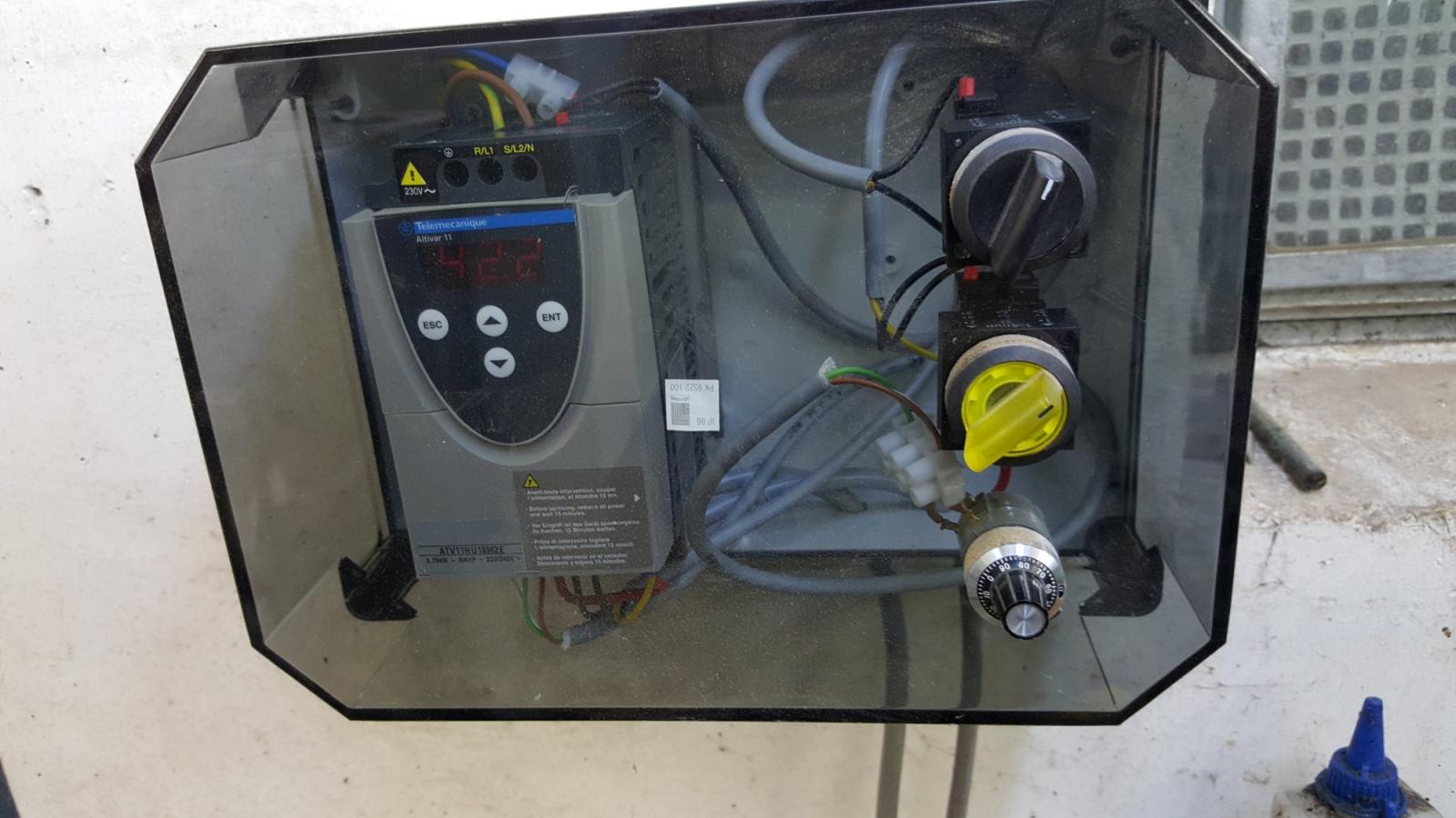

Ursprünglich war die 400V-Maschine mit einer Steinmetz-Schaltung an 220V angeschlossen. Das ganze alte Kabelgewerk wurde entfernt und die Maschine wurde an einen Schneider- (Telemechanique) Frequenzumwandler angeschlossen. Nun läuft die Maschine mit 220V und stufenloser Drehzahl-Verstellung. Natürlich können die 6 Grund-Drehzahlen mit den Riemenscheiben vorgewählt werden, allerdings habe ich das nach Anbau der FUs nie mehr getan.
Der FU ist in einem Kunststoff-Gehäuse untergebracht. Die Vorderseite des Gehäuses ist transparent, um die eingestellte Frequenz ablesen zu können. Am Gehäuse sind die 3 Bedienelemente (Ein/Aus); (Vorwärts/Rückwärts); (Drehzal über Poti) untergebracht. Das Gehäuse habe ich an der Wand hinter der Maschine untergebracht.
