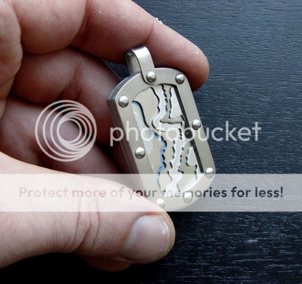

Diesmal kein Messer, hab ein bischen mit Titan gespielt und rausgekommen ist folgendes:

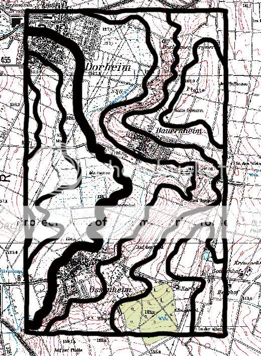

Die Idee dabei war als Vorlage einen Ausschnitt einer topographischen Karte zu nutzen und die einzelnen Lagen folgen dann ungefähr den Höhenlinien.
Vorlage war dabei folgendes:

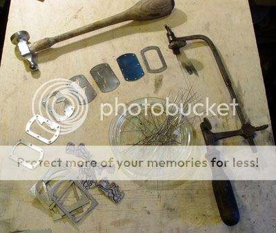

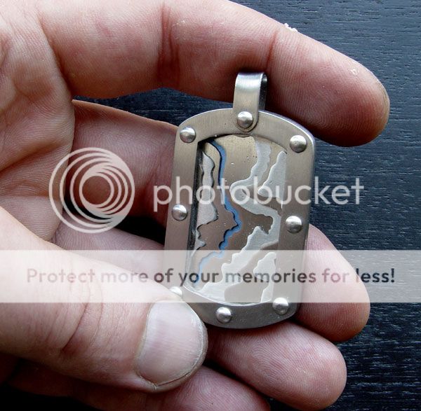

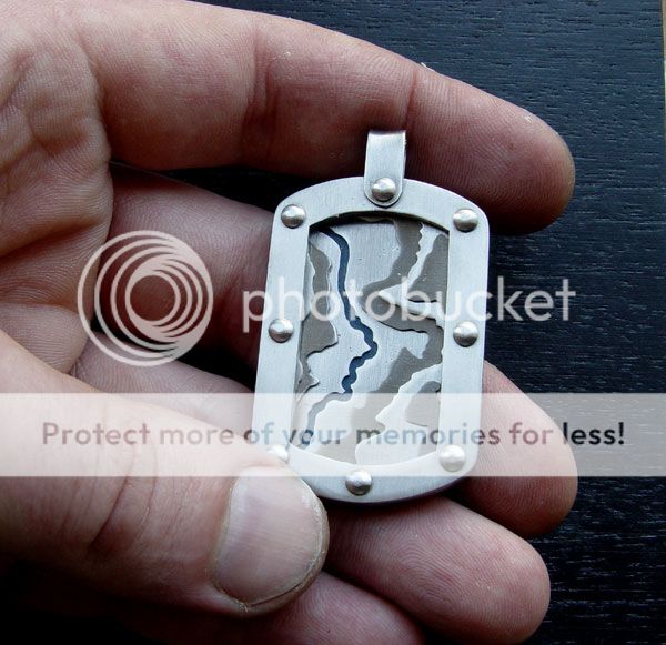

Masse : 30x45x5mm, Gewicht gerade mal 20g. Der Anhänger besteht aus 7 unterschiedlichen Lagen die dann zu nem Massiven Teil vernietet werden. Sehr schön find ich auch den unterschiedlichen Kontrast durch die Satinierungsrichtung - je nach dem wie mans ans Licht hält werden die Lagen unterschiedlich Hell/dunkel. Da aus Titan kann man natürlich auch noch Anodisieren, da ichs aber nicht ganz so farbig mag hab ich mich auf ne blaue Hinterlegung des Flusslaufs beschränkt.
Das Teil ist komplett Handgeklöppelt, nix CNC, Fräse oder Gelaserte Teile sondern die Einzelnen Lagen wurden ganz traditionell in Low-Tec Handarbeit mit der Goldschmiedesäge ausgesägt, gefeilt, poliert und dann vernietet. Titan lässt sich leider nicht ganz so Einfach verarbeiten wie ich das gerne hätte, Sägeblattverschleiß kann man nur sagen "hoch bis sehr hoch"und billige Importware taugt dazu nicht - da sind die teuersten Tatsächlich mal die besten. Knapp 30 Sägeblätter und insg. nen paar Stunden hats schon gedauert...
Die Idee zu nem Individuellen Stück "Heimat" für den Hals fand ich ganz nett und wollts auch hier mal Vorstellen.
