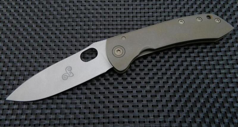

Hallo ,

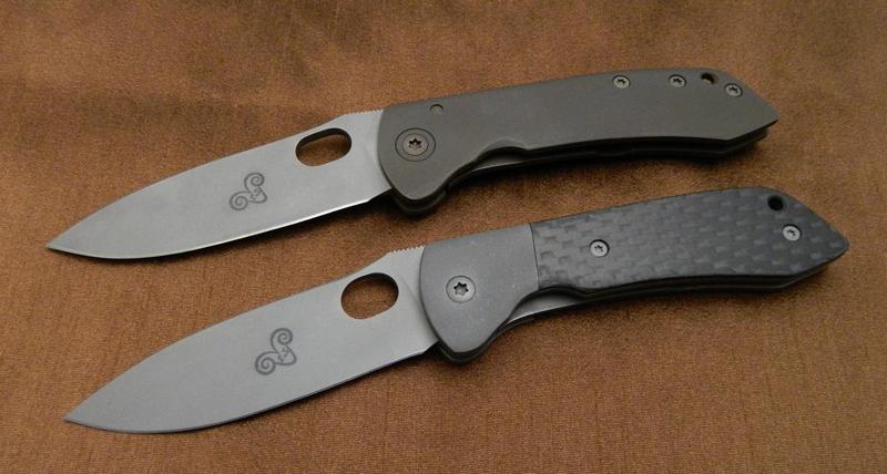

mal wieder ein Frame-Lock von mir. Form dürfte bekannt sein.
Klingenstahl diesmal s90v.

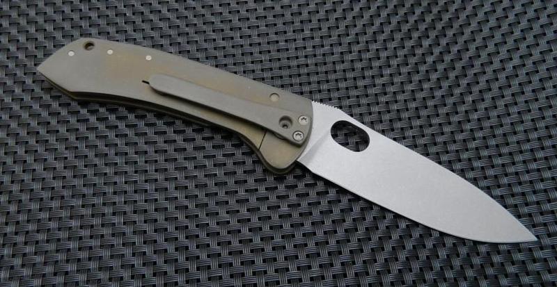

Besonderheiten : Clip aus 4mm Titan massiv gefertigt, zwei-teilige Achse mit innenliegender
Madenschraube zum kontern der Achsenschraube
Ohne Daumenloch würde ich mich durchaus auch mal an ein solches Modell von dir wagen :D
Der Clip sieht sehr gut gemacht aus und wird bestimmt auch kein "Hosentaschenkiller" :super:
Aber auf jeden Fall werde ich bei der nächsten Börse mal wieder bei dir vorbeischneien.
Cheers,
UglyKid

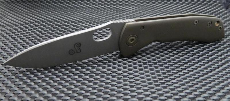

Hallo Eckhard
sehr schönes Teil. Wie von Dir gewohnt.
Aber der Clip, den finde ich einfach affeng....
Nein, nicht nur den, das ganze Messer.:super::super:
Gruß Kuno
Danke euch zwei :)
Mir fehlt übrigens noch ein Name für dieses Model- falls jemand eine Idee hat bitte melden
Entspricht zu 99,999 % meinem Traum-Folder. Framelock, Titan, S90V, Konterschraube, Tip-Down (!!!), ...

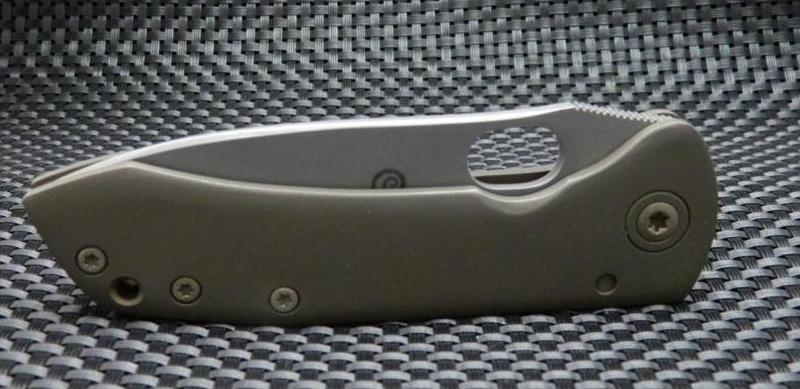

Ich habe mich gefragt warum der Griff am Ende so spitz zuläuft, bis ich dann das Bild im geschlossenen Zustand gesehen habe. Sehr schön gemacht. Ich mag keine Klappmesser, wo die Klingenlänge nur 20 % der Gesamtlänge ausmacht.
Den Fingerschutz hätte ich einen Hauch kantiger gestaltet, dann wäre das Messer perfekt.
Ein guter Name dafür fällt mir auch nicht ein, höchstens "Counterscrew". :glgl:
Wie lang ist die Klinge?
Sehr schönes Messer, ohne Daumenlochwäre es mir auch lieber.
Ein kleiner Kritikpunkt: Die Größe und Plazierung des Logos gefällt mir
Überhaupt nicht! Das sieht aus wie auf nem Serienfolder und das hast du nicht nötig wie ich finde.

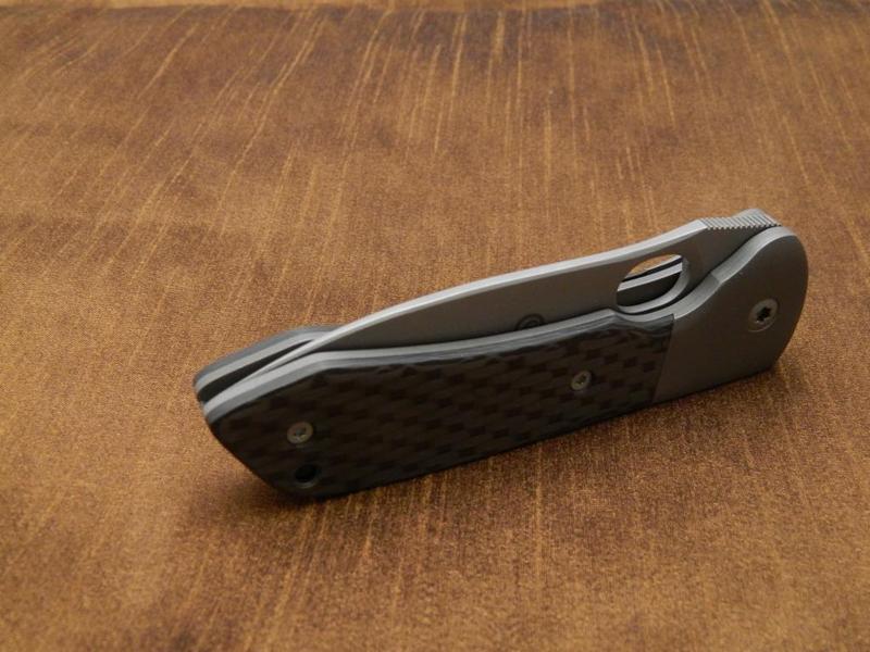

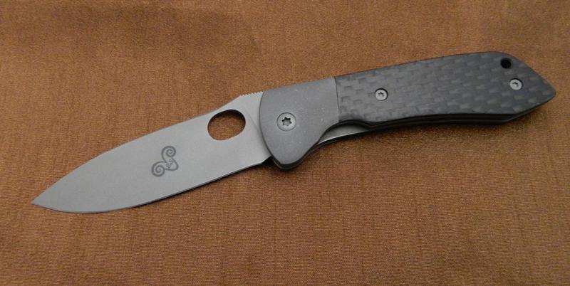

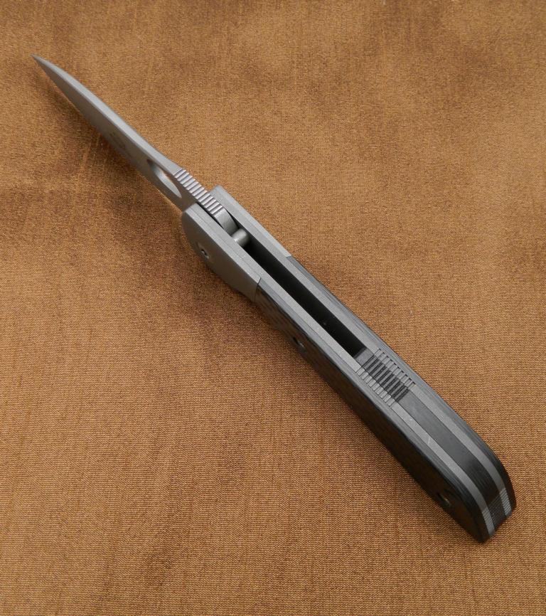

So, das nächste Widderchen , diesmal mit Titan-Backen und Carbonschalen, Klinge wieder CPM s90 v.
Geile Teile Meister Eckhard!!
Obwohl ich kein großer Freund von Klingenöffnungen bin, gefallen mir Deine Werke ausgesprochen gut.
Wie immer ;)
lg erich
Als Folder-Liebhaber gefallen mir Deine Exemplare echt Klasse!!
Tolle Arbeit, wunderschöne Modelle, sehr Alltagstauglich und als EDC hervorragend geeignet.
Kompliment dazu!!!
Danke Euch Leute :)
Da mir das Messerchen selbst sehr gut gefällt werde ich euch wohl in
Zukunft damit öfters belässtigen - natürich immer etwas anders als die anderen ;)
Servus,
die beiden sind wirklich fesch, aber was ist der Grund für die verschieden großen Öffnungshilfen, oder täuscht das nur auf den Bildern?
Gruß, güNef
