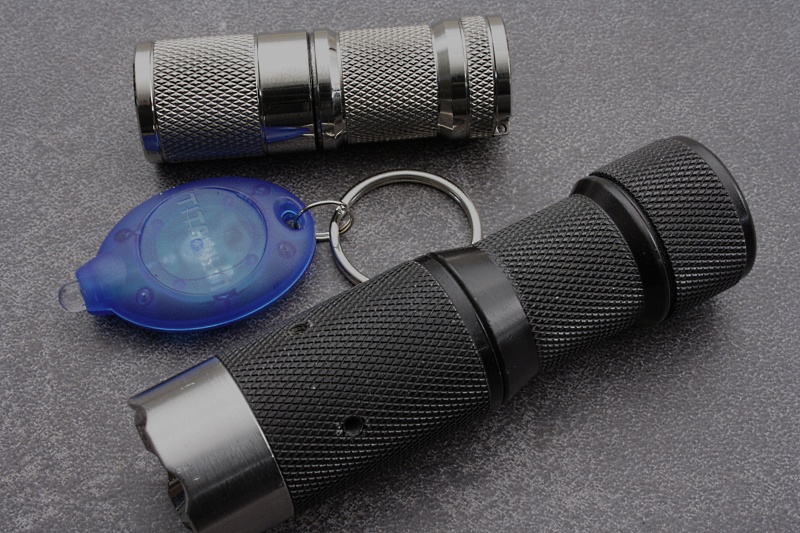

Größenvergleich mit anderen Lampen:
Der Vergleich mit der HDS und der 47's CR123 zeigt deutlich, wie kompakt, ergonomisch und schlüsselbundfreundlich die Lampe ist. Hier haben sich die Industriedesigner von titanium-innovations wirklich Gedanken gemacht.

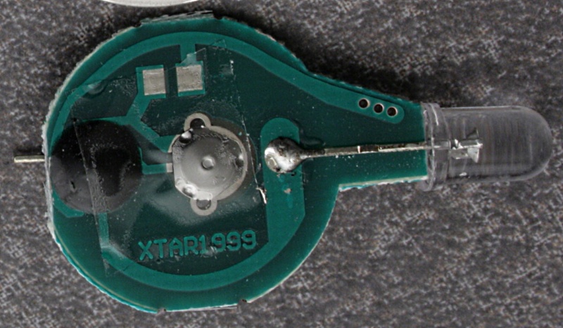

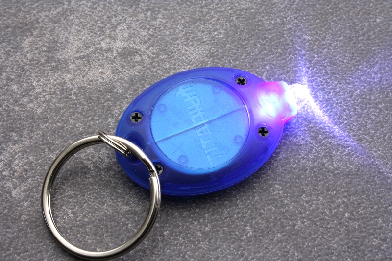

Verarbeitung
Die Lampe besteht aus zwei Kunststoffteilen, der Platine samt LED, den Batterien und vier Schrauben die das Gehäuse, welches aus den Kunststoffteilen besteht, zusammenhalten:
hier die Platine im Ausschnitt:
aha, XTAR! ...interessant...

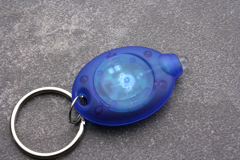

ein Bild von der leuchtenden Lampe:
Zur Ergonomie ist zu sagen, dass sich die Lampe perfekt zwischen Daumen und Zeigefinger einfügt. Ein richtiger Fingerschmeichler. Der Druckpunkt ist definiert und nicht wabblig, da weiß man was man hat.
Die Bedienung ist somit im Großen und Ganzen *relativ leicht* erlernbar.
Das finde ich gut gelöst!

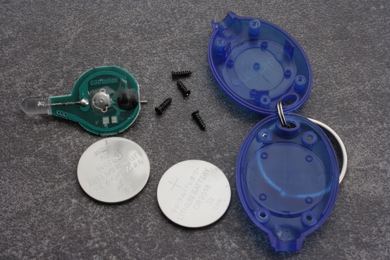

Stromversorgung
Die Lampe wird mit 2 CR2016 Primärzellen betrieben.
Sie leuchtet auch mit einer 2032 Primärzelle, allerdings recht wenig.
Konkret: die Leuchtstärke mit 1x CR2032 beginnt dort, wo ich die Messung mit 2xCR2016 abgebrochen habe.
Daher kann ich 1xCR2032 nicht wirklich empfehlen.

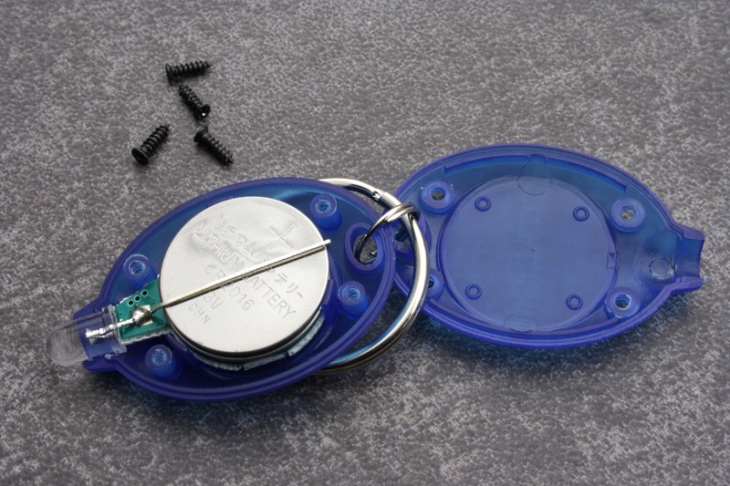

Der Batteriewechsel geht sehr einfach:
man benötigt lediglich einen kleinen Philips-Schraubendreher, löst vier Schrauben und öffnet somit ganz einfach das Gehäuse:
Man muss dann die alten verbrauchten Batterien entnehmen und neue einsetzen. Dann schraubt man das alles wieder zu. Fertig! Absolut keine Hexerei!
Der Metallbügel am Pluspol ist übrigens eine echt ausgefeilte Konstruktion. Der Bügel ist in seiner Vertikalen etwas kürzer als 2xCR2016 Batterien in der Höhe und ergibt somit *immer* Kontakt. Das nenne ich Ingenieursarbeit!

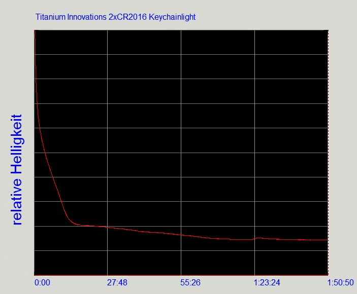

Laufzeitdiagramm:

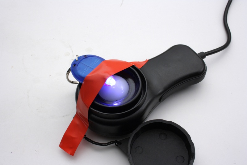

Um die Laufzeit mit dem Luxmeter zu bestimmen konnte die normale Lichtbox nicht genommen werden, da die Lichtleistung zu gering ist, daher habe ich folgendes gemacht:
Ergebnis des Tests:
Die Lampe hat keine wie immer geartete Regelung. Wenn die Spannung sinkt wird sie dunkler.
Ich finde das gut gelöst: da muss man sich jetzt keine großen Gedanken machen ob da vielleicht noch genügend Saft vorhanden ist, es gibt ja Lampen die haben bis zum Schluß volle Helligkeit und dann ist abrupt Ende. Nein, hier kann der anspruchsvolle Flashaholic ganz klar erkennen: ich seh nix mehr, also Batterien tauschen. Auch hier eine gute Leistung der Techniker.
