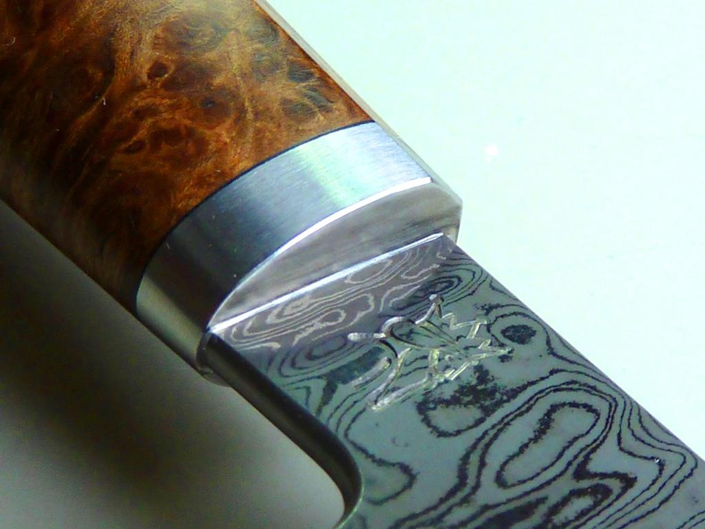

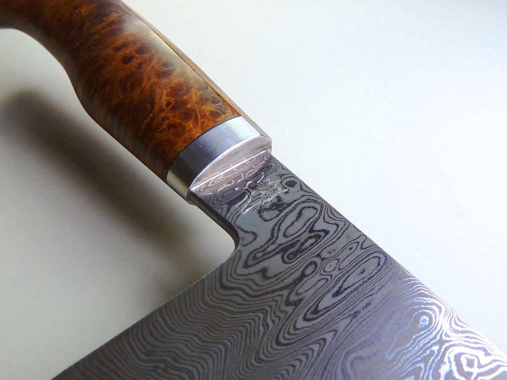

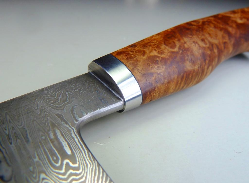

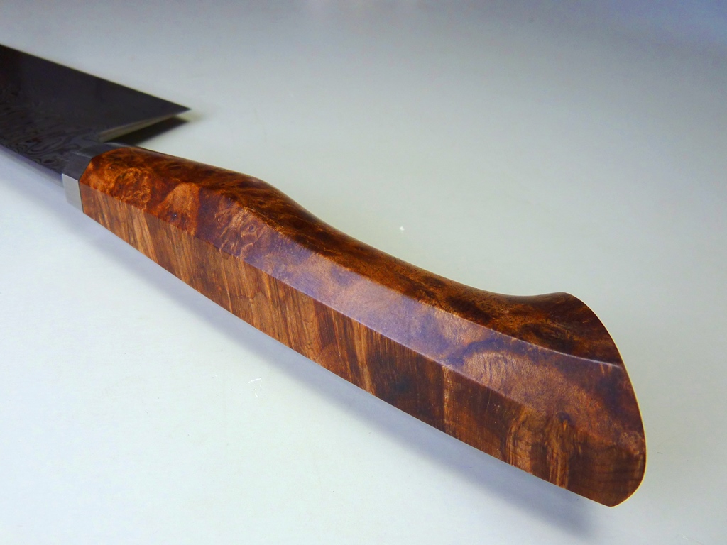

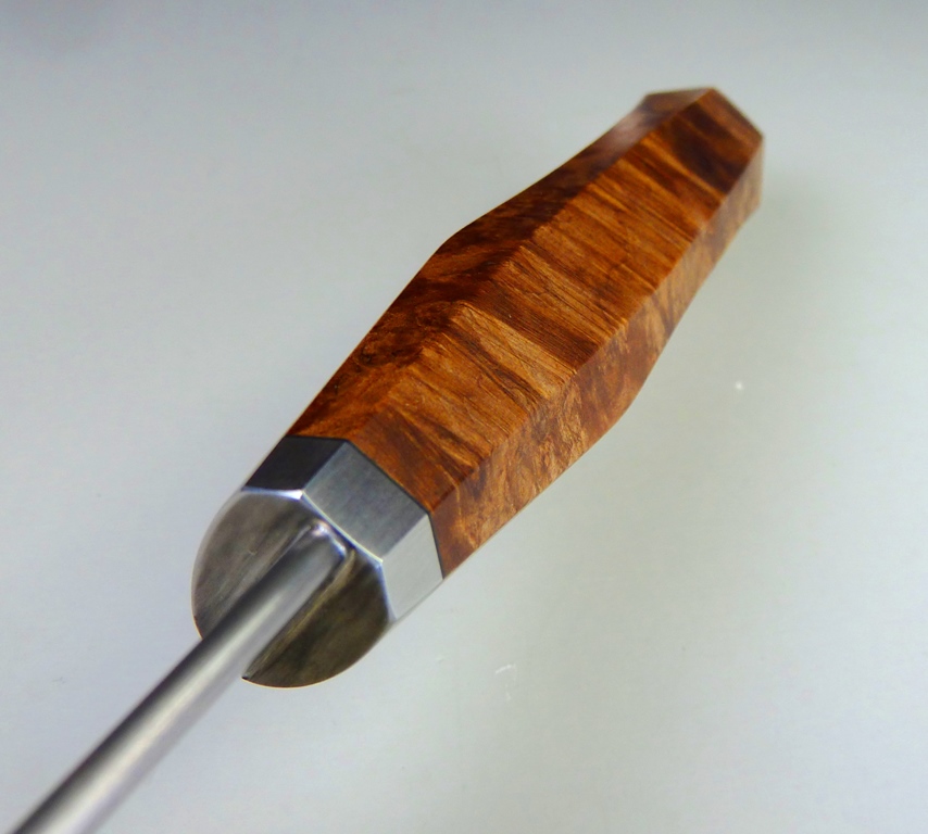

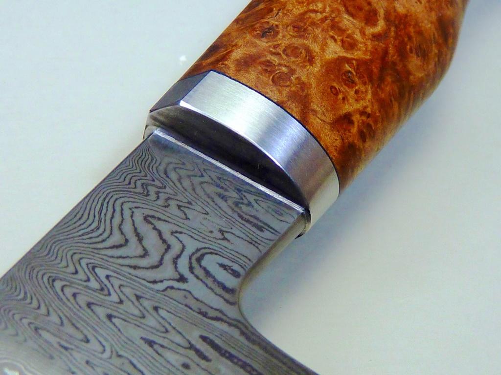

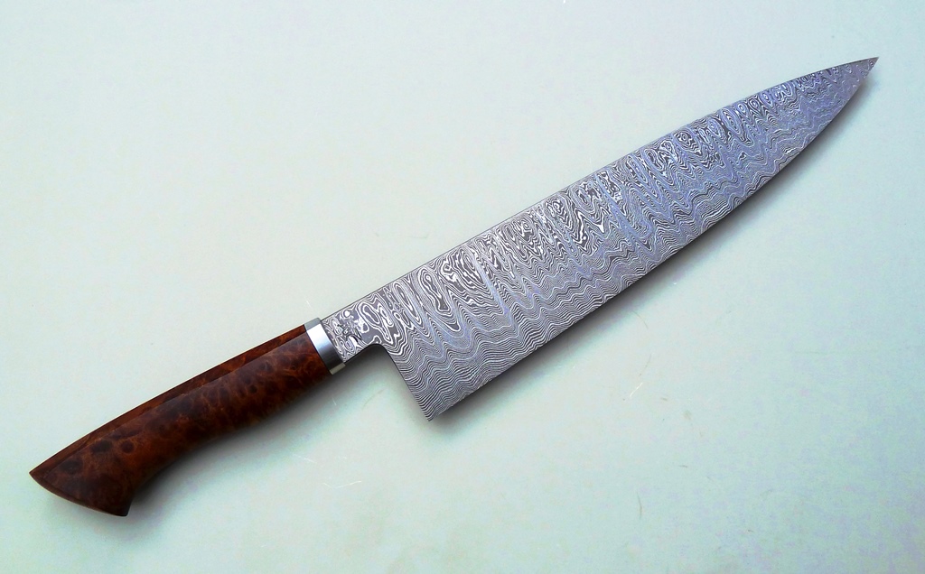

TNT Gyuto
Xerxes
1.199
Schneidenlänge: 245mm
Max. Klingenhöhe: 55m
Max Rückendicke: 3,7mm
Gewicht: 220g
Schwerpunkt: 50mm vor dem Griff
Klinge: TNT Damast (zwei Teile 1.2562, zwei Teile TNT666 und ein Teil 1.2767ESU), 67hrc

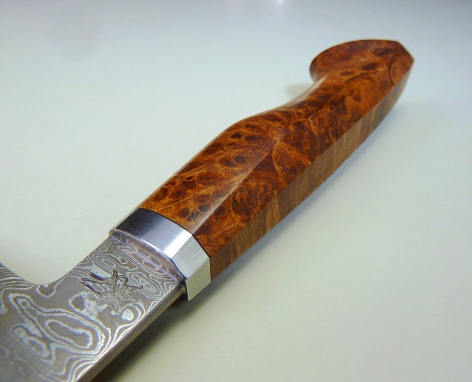

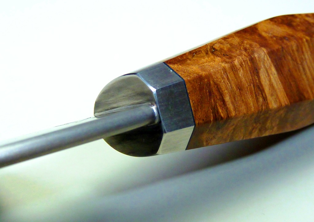

Abschlussscheibe: 6mm V2a (mit der Angel verlötet)
Spacer: schwarzes Fiber
Griffmaterial: Stab. Nussbaum Maser
Viel Spaß beim Gucken;-)
Hi Dimm, danke;)
Der Griff ist im Grunde ein Japanisch/westliches Crossover. Westliches Profil in Rokkaku-hanmaru.
Gruß Jannis
Da ich bei Kochmessern ziemlich planlos bin und die verschiedenen Schneid- und Schliffmöglichkeiten nicht würdigen kann, bleibt mir nur die optische Bewertung. :(
Und hier bin ich begeistert von dem Griff :super:
Danke für's Zeigen.
