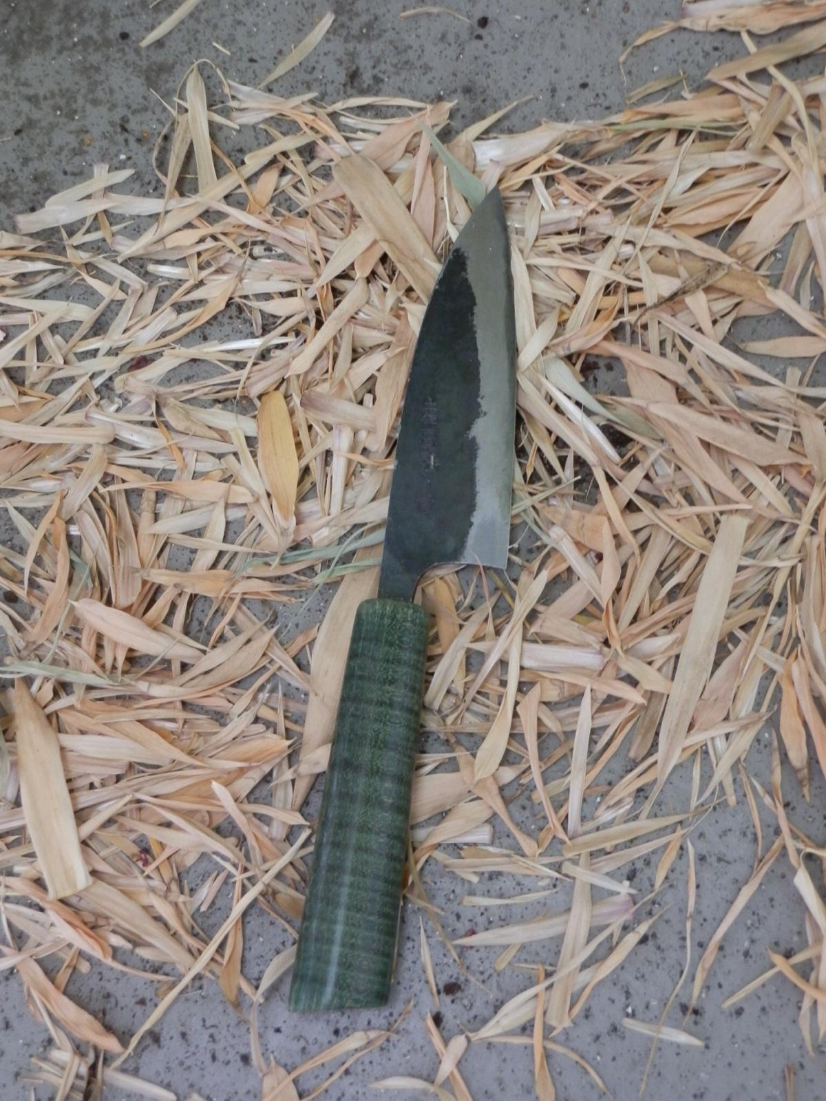

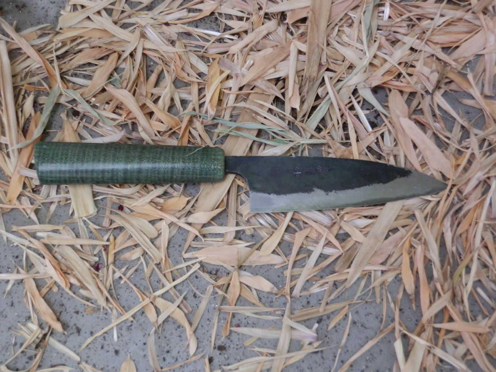

ich besitze von Tosa Hocho das Funayuki mit Aogami II aus der Standard Serie und einer Klingenlänge von 13,5 cm.
Ich kann über die Stahlqualität nichts negatives berichten. Der Stahl ist mäßig reaktiv. Das ist aber immer eine subjektive Wahrnehmung. Die Klinge wird durch das schmiederaue Kurouchi Finish sowieso vor übermäßiger Reaktivität geschützt. Wenn Du das Messer nach Gebrauch sofort abtrocknest, dann gibts keine Probleme. Obwohl die Klingengeometrie wirklich nicht die Beste ist, bekommst du einen sehr soliden und vor allem leicht zu schärfenden Blaupapierstahl, mit wie ich finde guter Standzeit und sehr guter Zähigkeit. Hier noch ein paar visuelle Eindrücke. Das Messer wird von mir oft und gerne benutzt.
