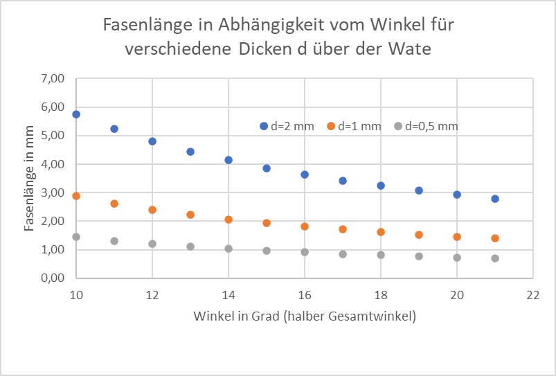

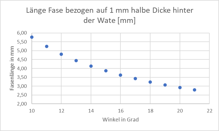

Zur Veranschaulichung obiges Diagramm. Gerechnet wurde für eine Klingendicke (am Start der Fase) von 2 mm, d.h. man muß die Ablesewerte noch mit der halben Dicke über der Wate mulitiplizieren. Die Toleranz der Fase ergibt sich dann aus der Genauigkeit, mit der man den Winkel einstellen kann. Das ganze ist allerdings asymmetrisch bezüglich Abweichung nach oben oder unten vom Nennwert, z.B. 15°.
@Stumpf hat den Fehler bemerkt, gerade korrigiert, in Fettdruck
@herbert
Danke für die schöne Darstellung.
Ich denke aber dass man die Fasenlänge aus der Kurve mit der halben Dicke über der Wate multiplizieren muss, oder?
Man kann auch gleich rechnen
Fasenlänge = gemessene Dicke über der Wate / ( 2 * sin (Schleifwinkel) )
Ja genau, steht ja auch im Text. Ist sozusagen eine auf die Watendicke normierte Darstellung.
Zur Veranschaulichung obiges Diagramm. Gerechnet wurde für eine Klingendicke (am Start der Fase) von 2 mm, d.h. man muß die Ablesewerte noch mit der Dicke über der Wate mulitiplizieren. Die Toleranz der Fase ergibt sich dann aus der Genauigkeit, mit der man den Winkel einstellen kann. Das ganze ist allerdings asymmetrisch bezüglich Abweichung nach oben oder unten vom Nennwert, z.B. 15°.

@Dimm :Ja, Dimm, das sind die praktischen Gegebenheiten.
Unten noch einmal das Diagramm für drei Dicken über der Wate. Für 0,5 mm über der Wate ändert sich nicht mehr viel bei der Fasenabmessung, da werden die von Dimm genannten Einflüsse dominant. Insofern sind die Diagramme theoretischer Natur, aber bilden halt die Basis für Toleranzbetrachtungen. Wie genau man das messen kann, ist die eine Frage. Winkelfehler von 1° sind schon hoch, oder?
Und wie will man die Fasenlänge messen mit der nötigen Genauigkeit?
Da spielen die von @Dimm gebrachten Gegebenheiten eine große Rolle.
Unten die Werte dazu. Man sieht, dass wenn man bei Vorgabe "15°" einen Fehler um ein Grad macht, die Fasenlängen sich um ca. 0,06 mm ändert (bei 0,5 mm über der Wate.
Winkel [°]winkel [rad]d=2 mmd=1 mmd=0,5 mm
