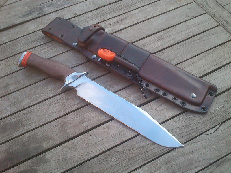

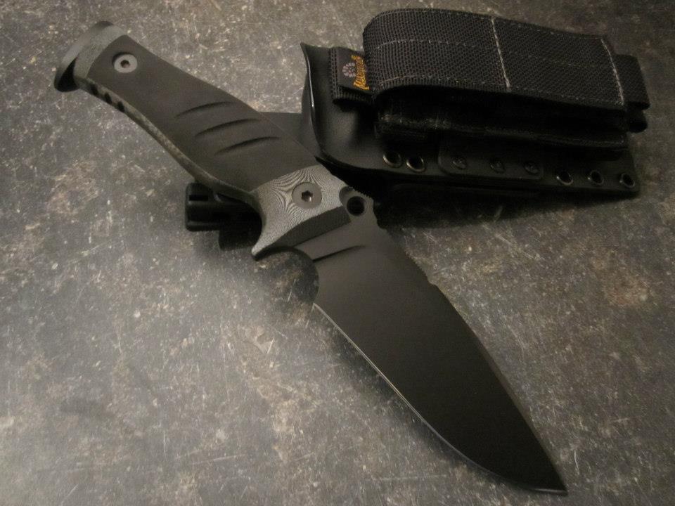

In Buseck gabs auch Messer von Toni Oostendorp (MF Account Cubereaction) zu sehen: http://www.messerforum.net/_bildarchiv/buseck_2012_web/page-0022.htm und eine Seite weiter.

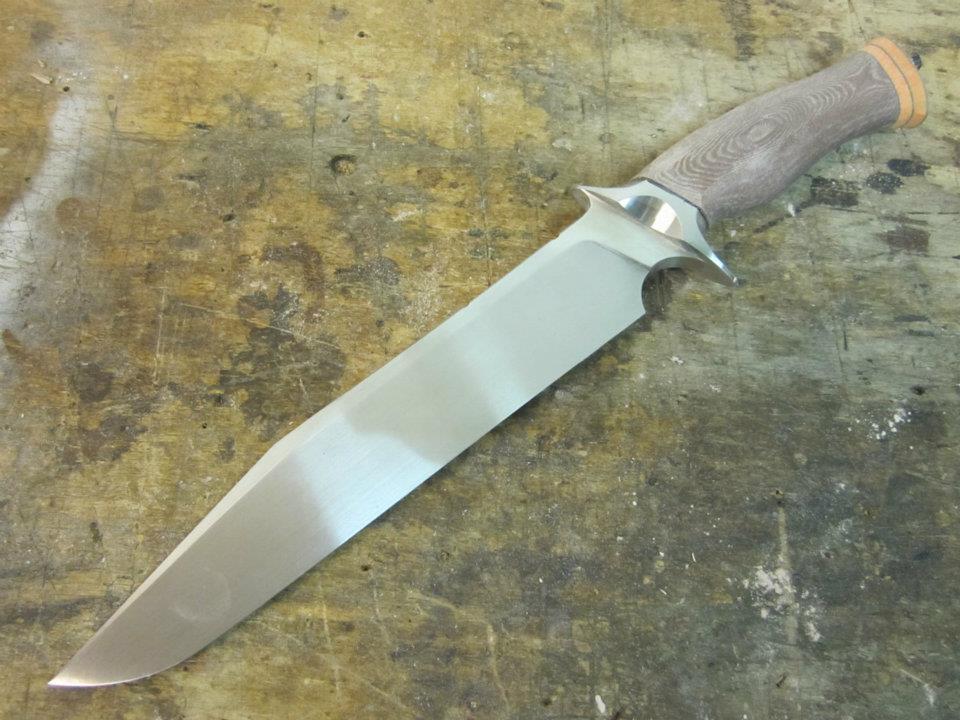

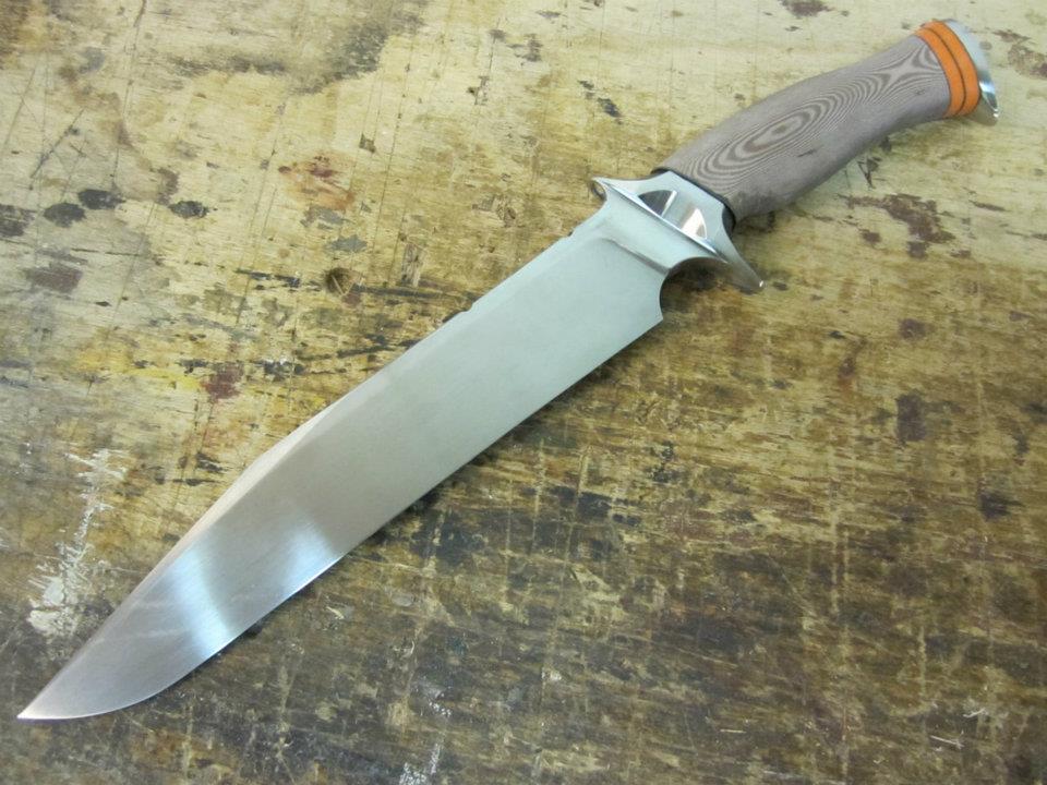

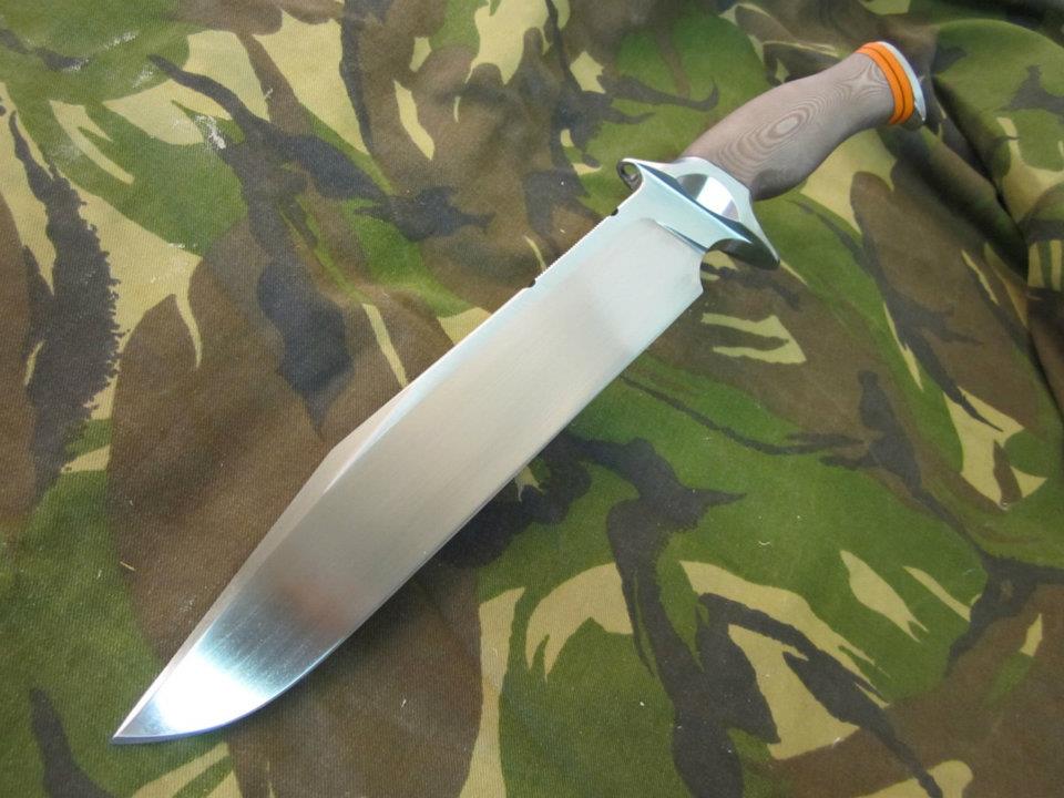

So sehen seine Messer üblicherweise aber nicht aus ;) Toni ist aktuell ausverkauft und nimmt im Moment auch keine Bestellungen mehr an. Die beiden Messer sind seine eigenen Muster, die auch schon benutzt wurden. Sieht man ja ;)

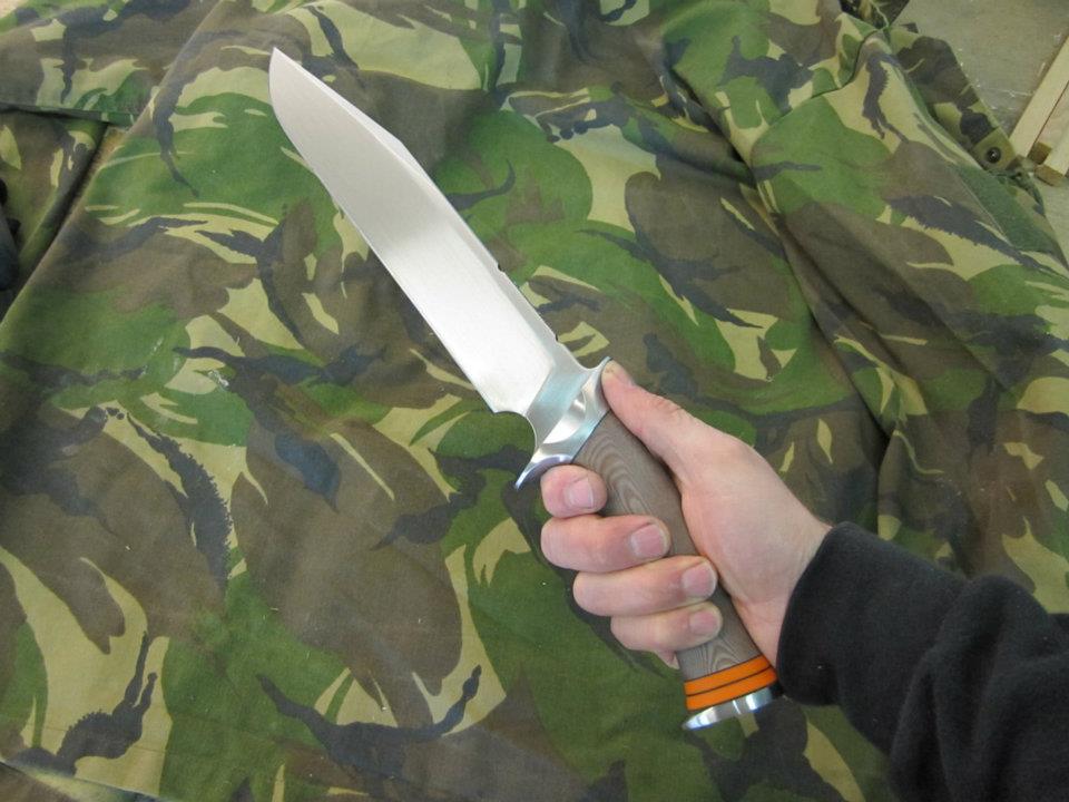

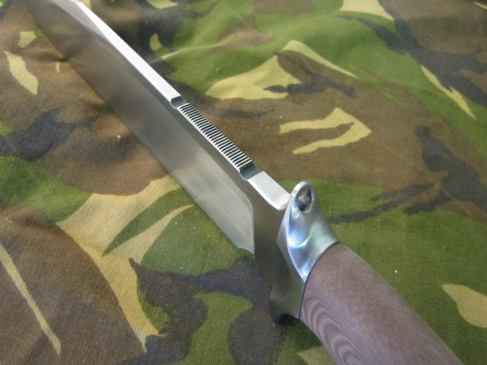

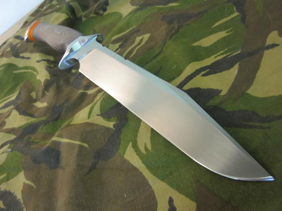

Mal abgesehen davon, dass sie mir gefallen, finde ich an den Konstruktionen zwei Sachen mal ein bisserl anders als üblich.

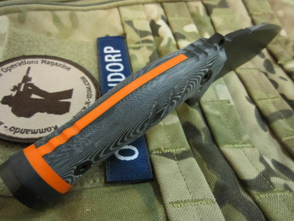

Bei den Bull Shark Modellen -> zweites Messer aus Buseck, andere Modelle auf Tonis Webseite: http://www.eastvillageknives.com/bull shark.html ist oben und unten eine Gummilage zwischen den beiden Micartaschalen eingelegt. Fand ich in der Hand recht angenehm.

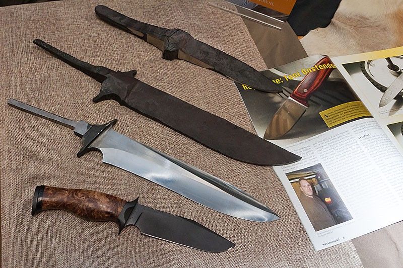

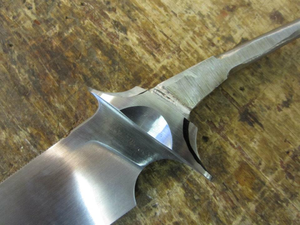

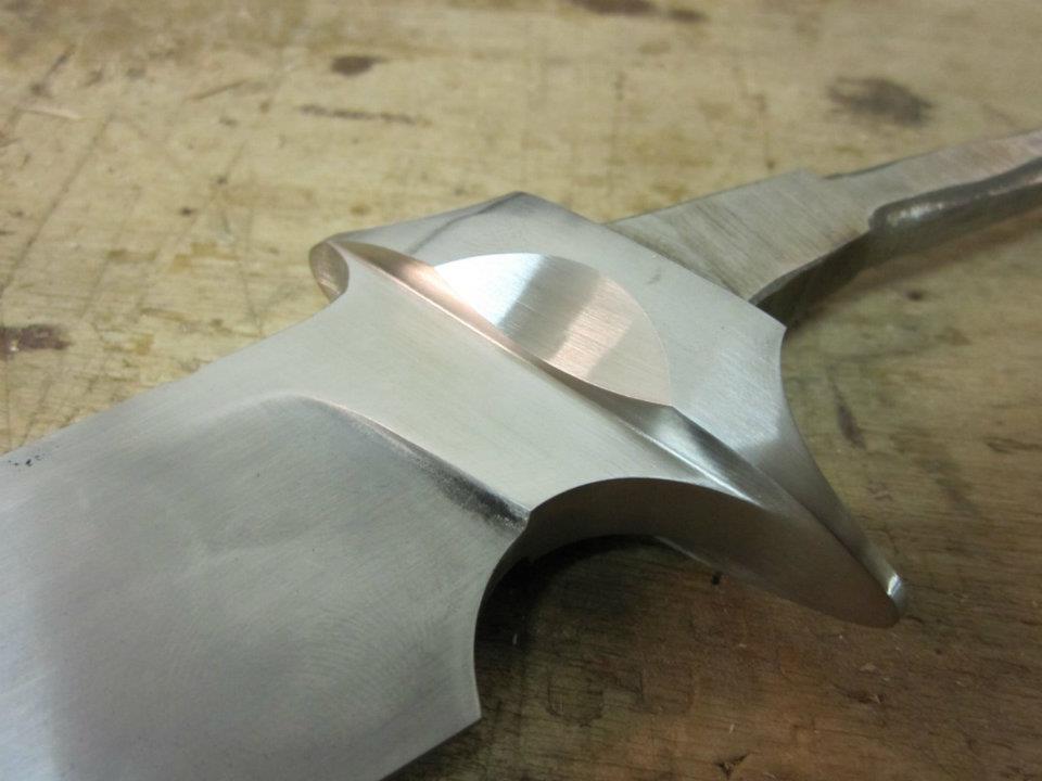

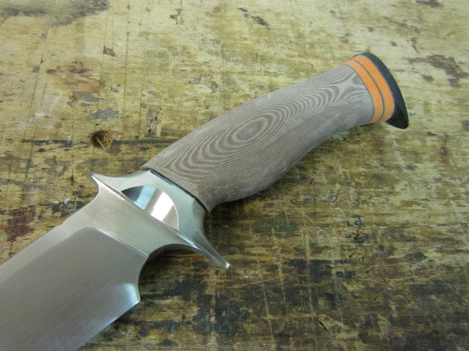

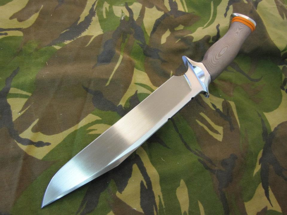

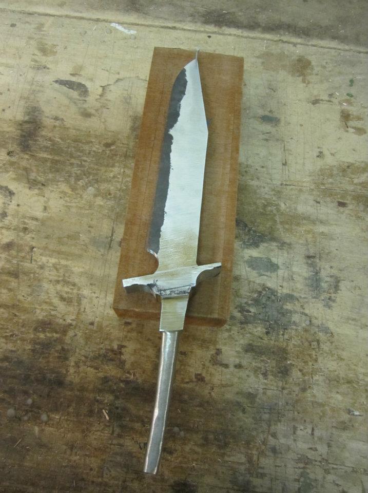

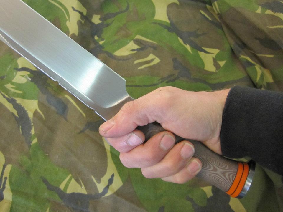

Beim Orbis werden Klinge und Guard aus einem Stück geschmiedet. Hier ein Bild von der Ausstellung in Buseck 2011, auf dem man den Werdegang der Klinge erahnen kann. Ich find das cool gemacht. :cool:

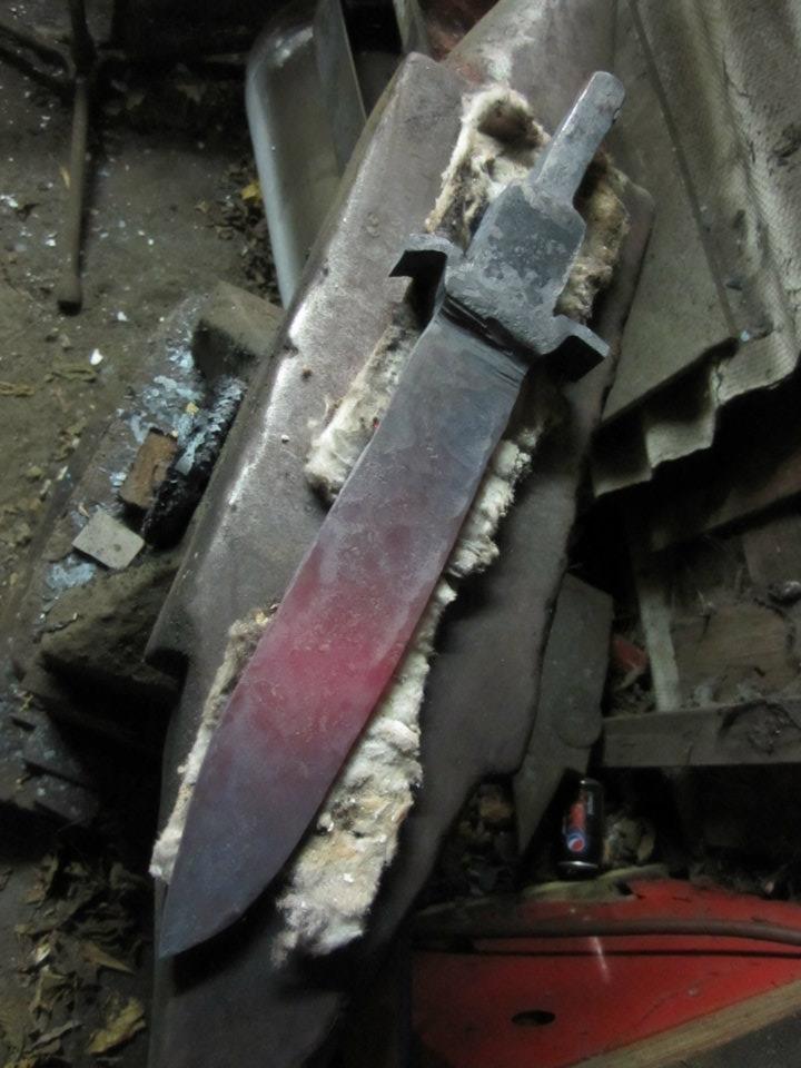

Orbis 10 - Making-Of

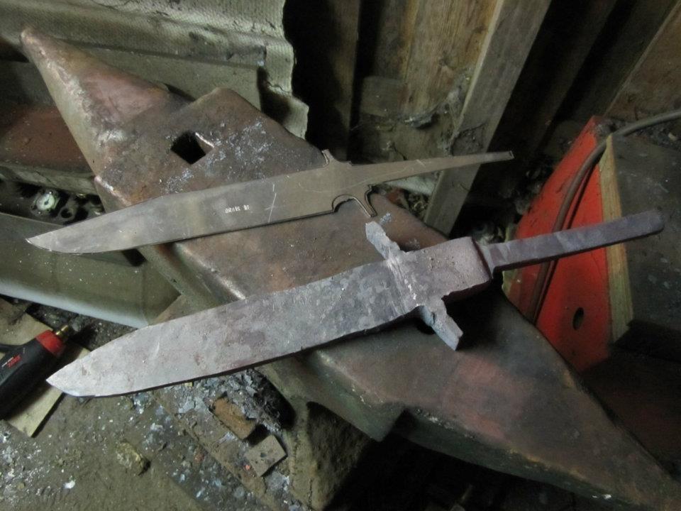

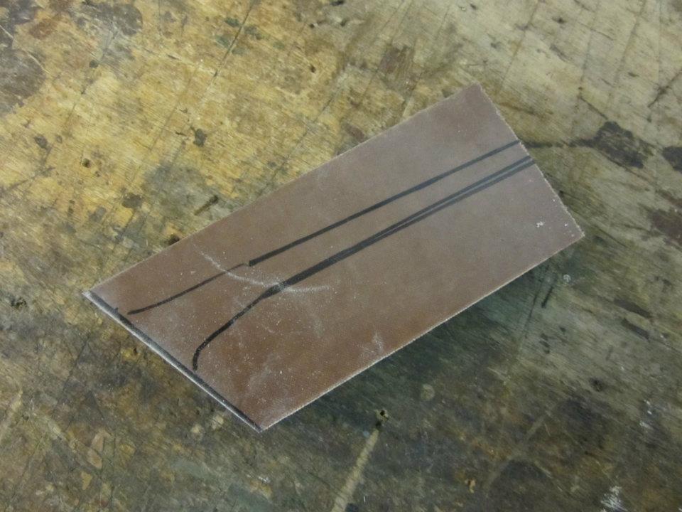

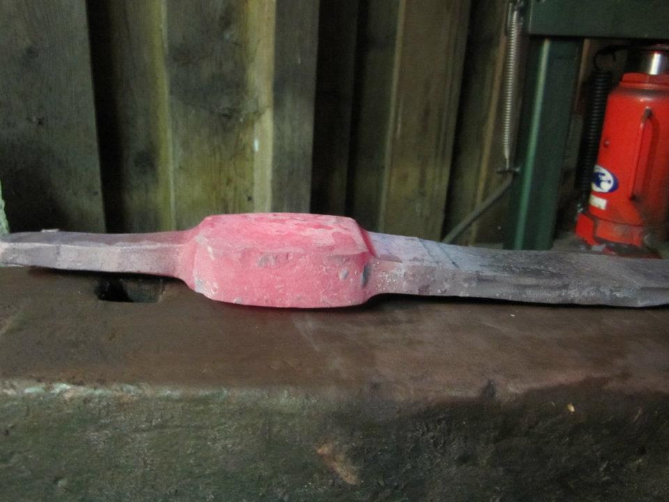

  • The block of steel I start with, 1.2510 (O1), 2.5 cm (1") Thick, 6 cm (21/2") wide and 15 to 20cm (6" to 8") long.

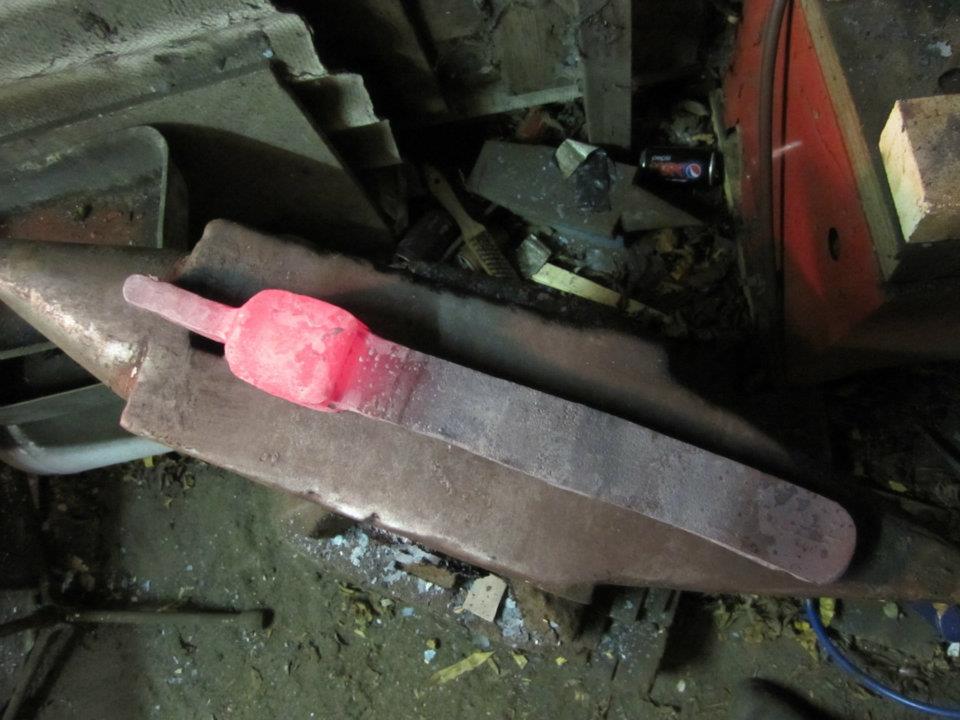

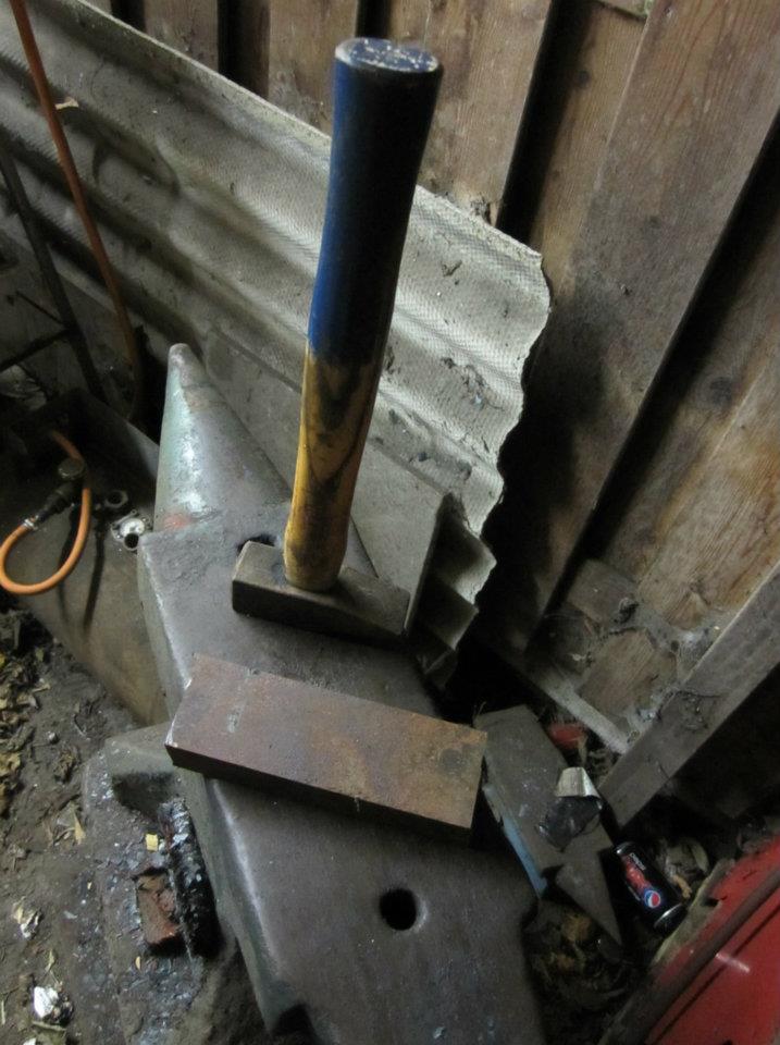

  • The first forgings under the press to lengthen the blade part

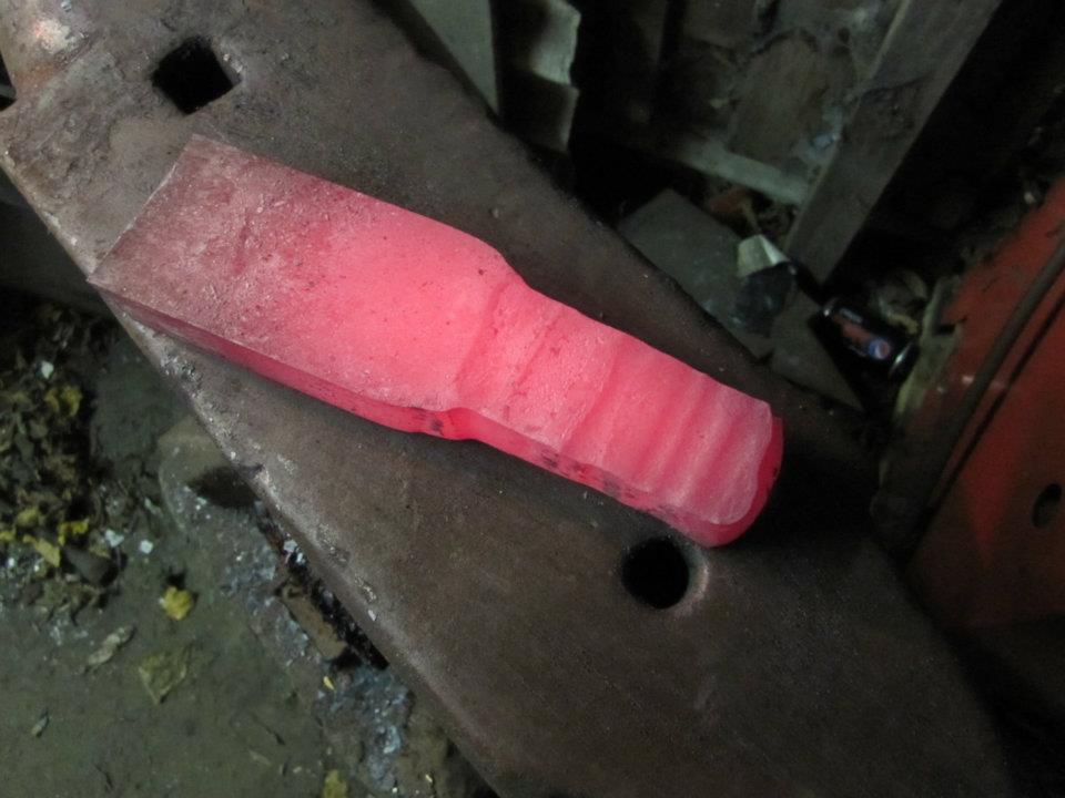

  • Using the rolling mill and the press I form the first part of the tang
  • Here you can see the start of the different thicknesses

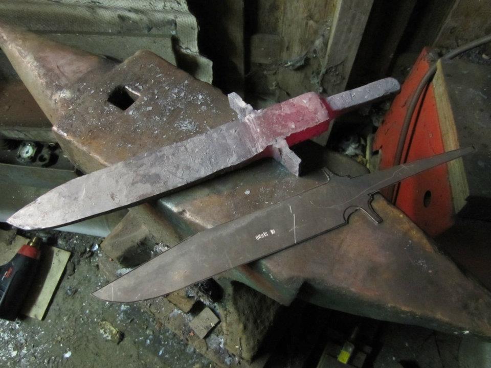

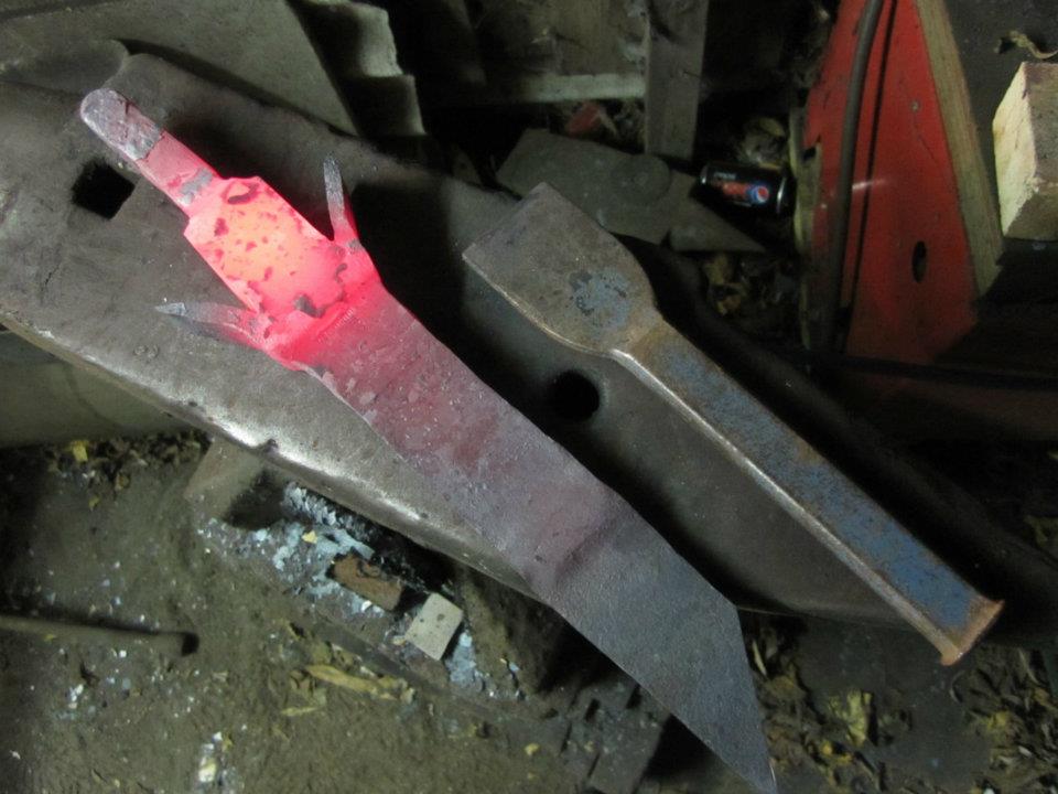

  • Drawing the rough lines on the blank. Important for the positioning of the wings and the point

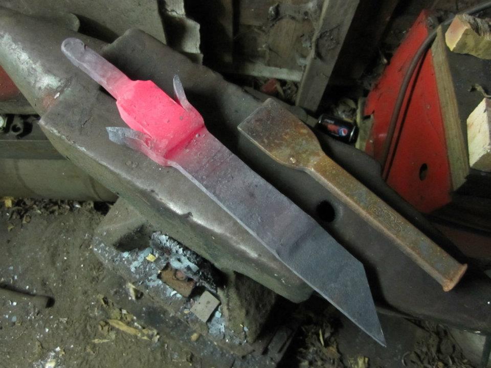

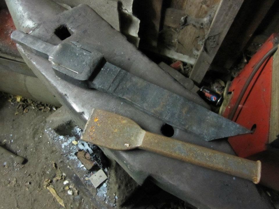

  • Here I used the angle grinder to cut of the point in reverse. So the angled part will become the back and the straight part the edge. Than I made two cuts which I will fold out.
405771_163337880437995_1599464657_n.jpg 403965_163337907104659_1974054456_n.jpg 377947_163337927104657_17513561_n.jpg 394301_163337953771321_1922616330_n.jpg 380049_164833113621805_56655016_n.jpg 390435_164833150288468_1578398323_n.jpg

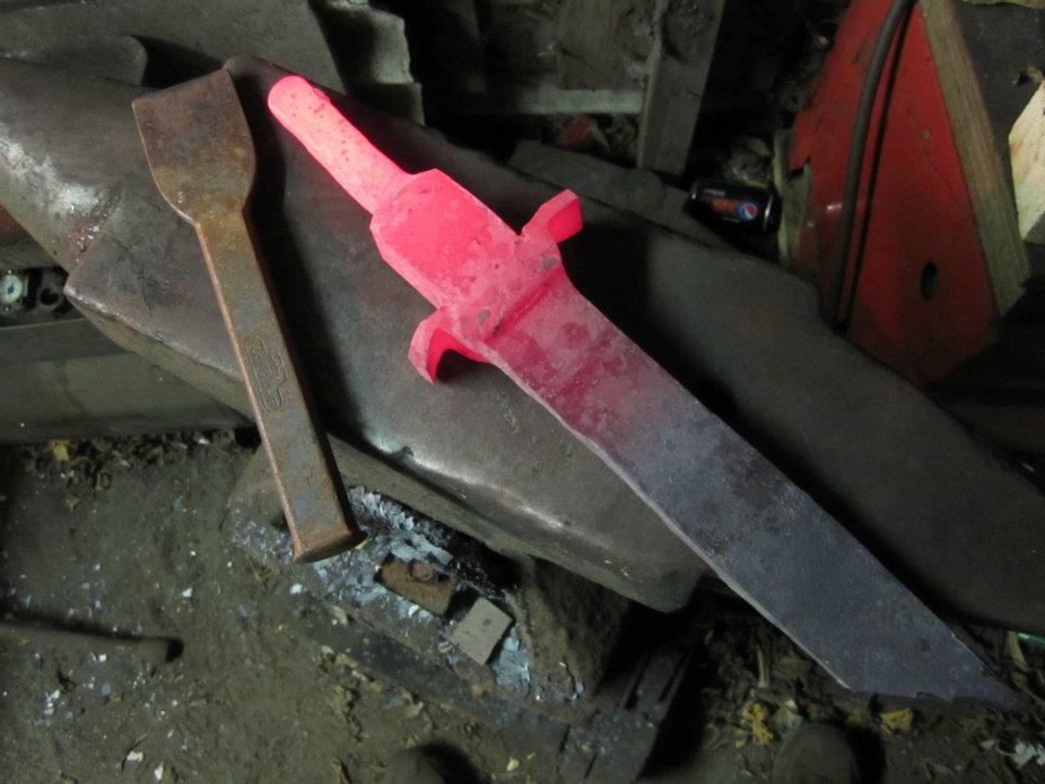

  • Using the chicle, I push the wings to the outside....
  • a bit more....
  • ...and not any further. Later on I will position them at the exact location

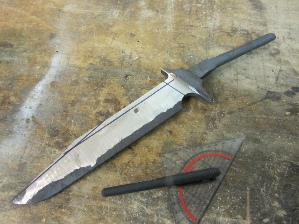

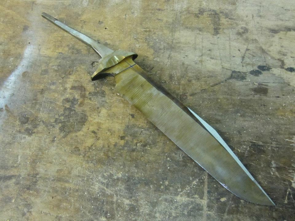

  • Next I forged the point and tapered the whole blade and started forging on lower and lower temperatures. After this I will start on drawing the final dimensions on the blade and grind some of the parts, forge the guard some more and draw out the tang
  • Guards placed in the right position and angle
  • Tang drawn out...

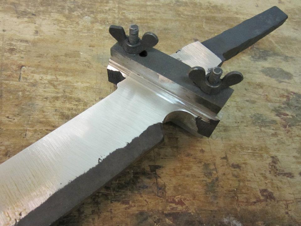

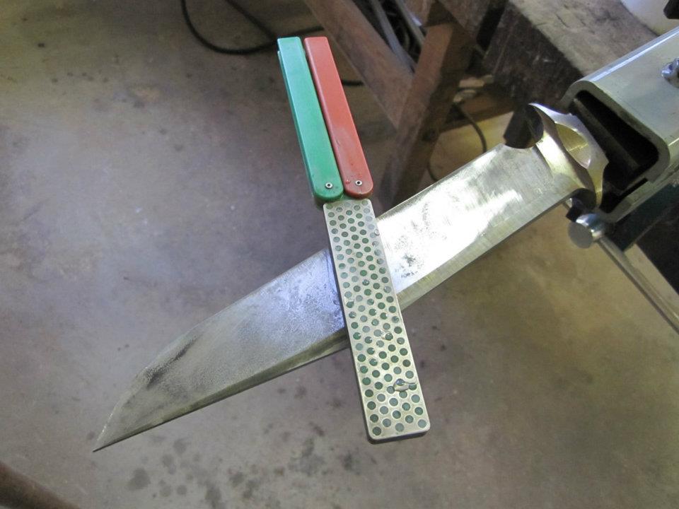

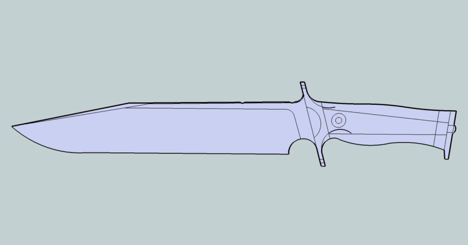

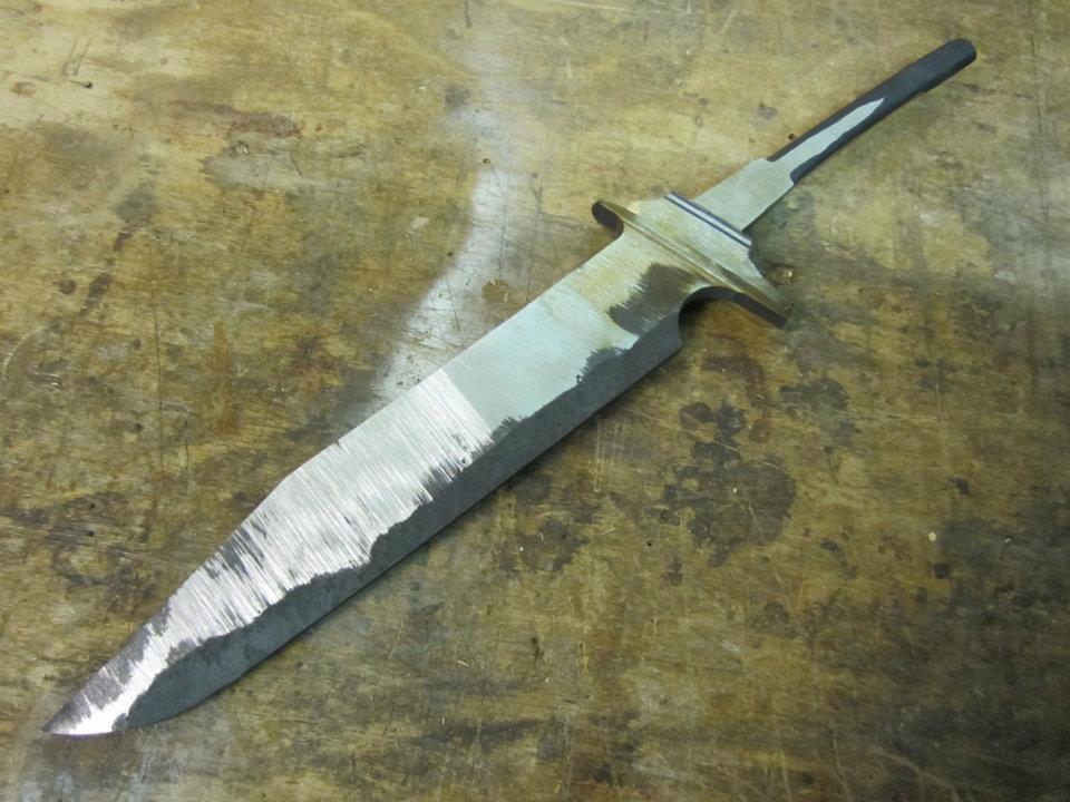

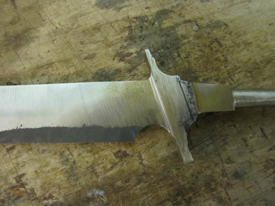

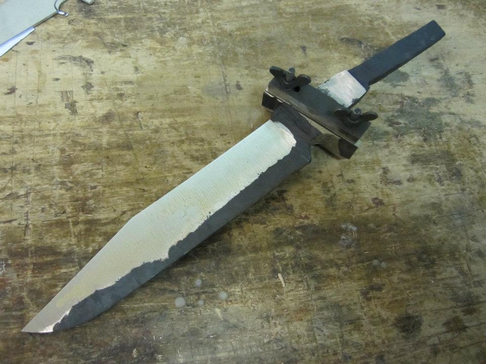

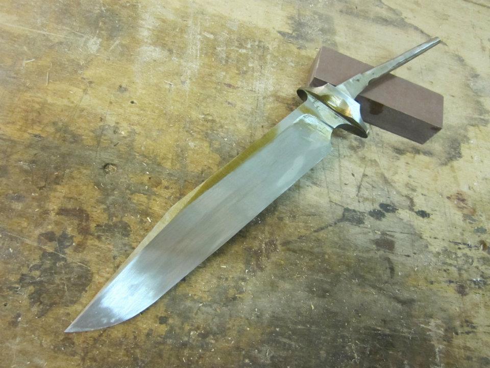

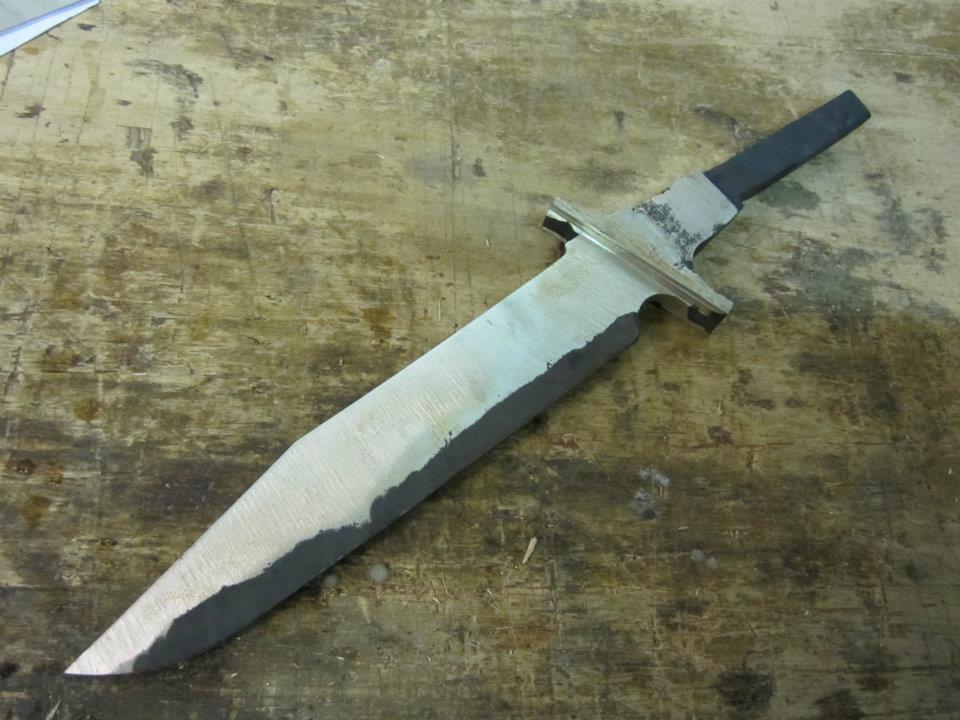

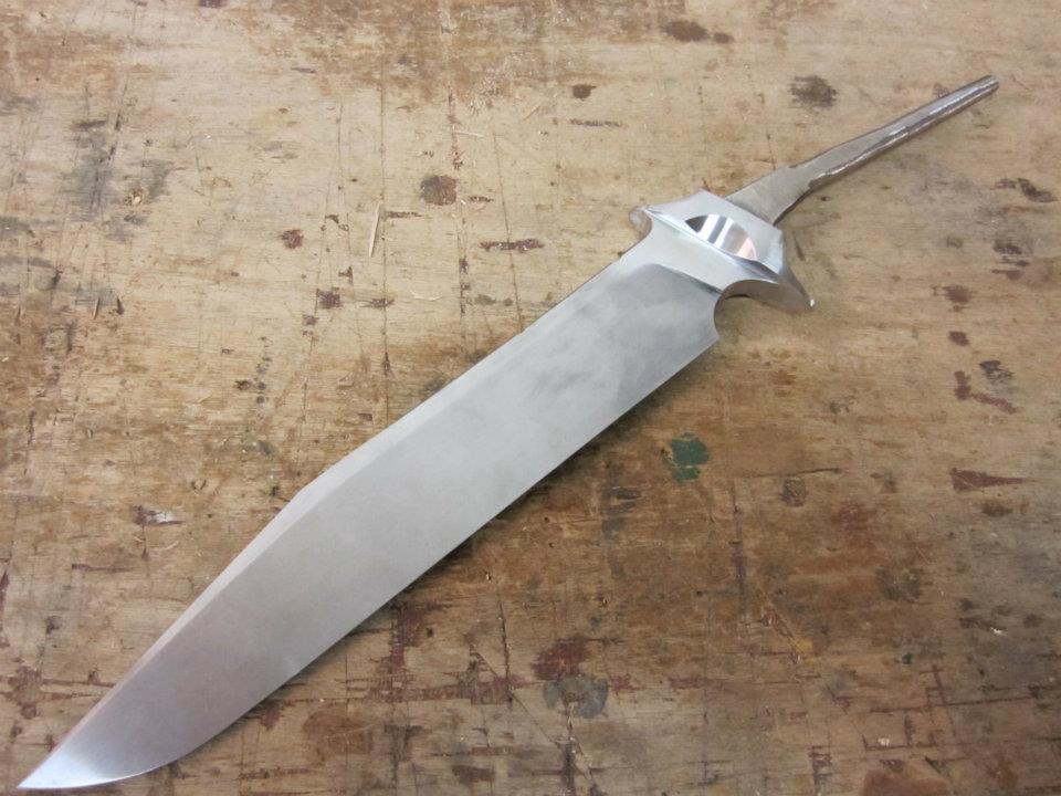

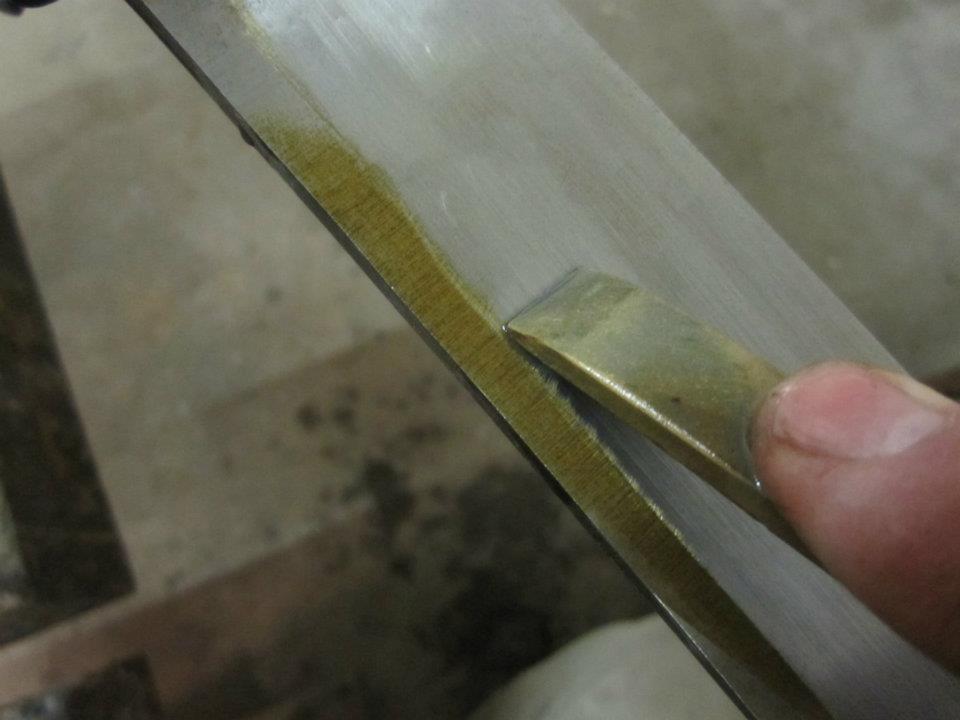

  • Placing the grind guide..

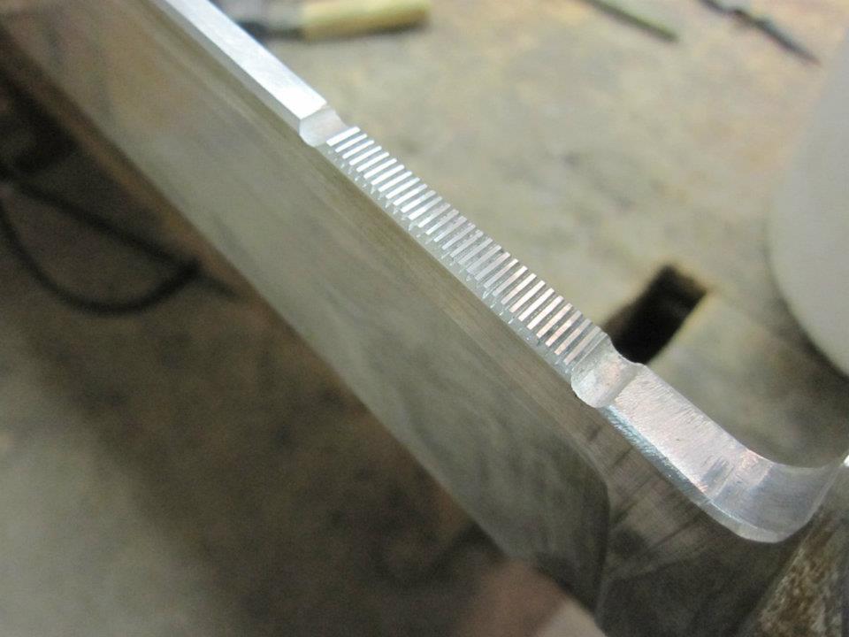

  • Removing lots of steel...

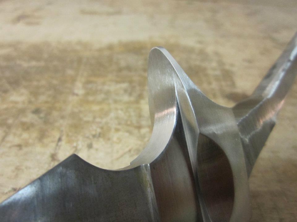

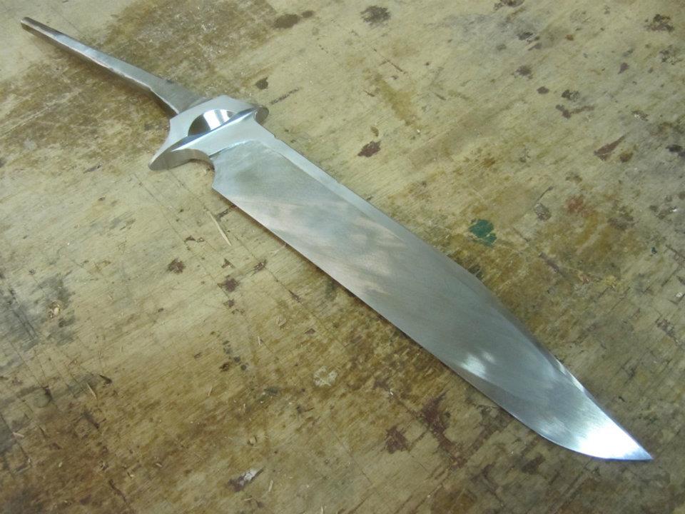

  • Profile is getting more and more refined...

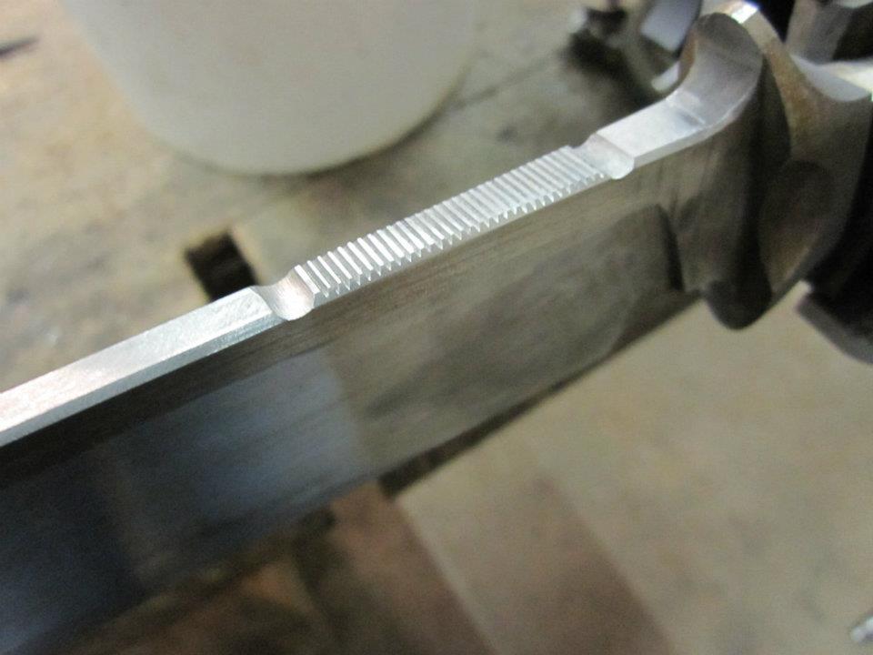

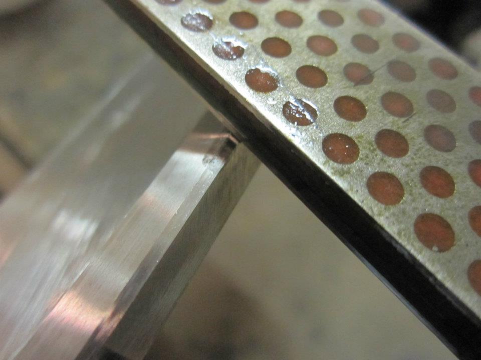

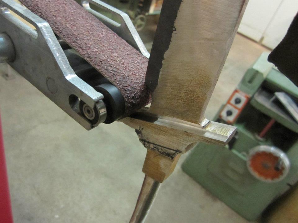

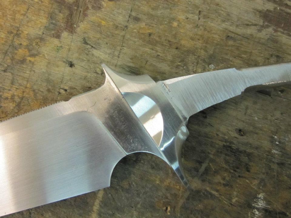

  • Opening up the choil with a wider diameter contact wheel...

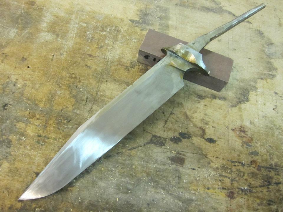

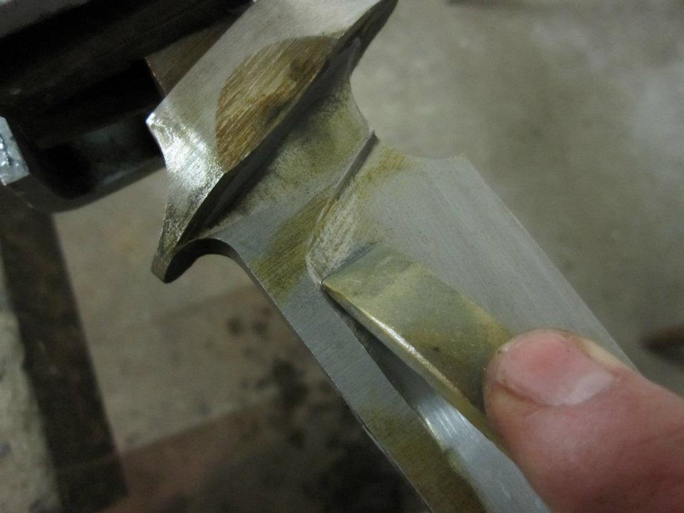

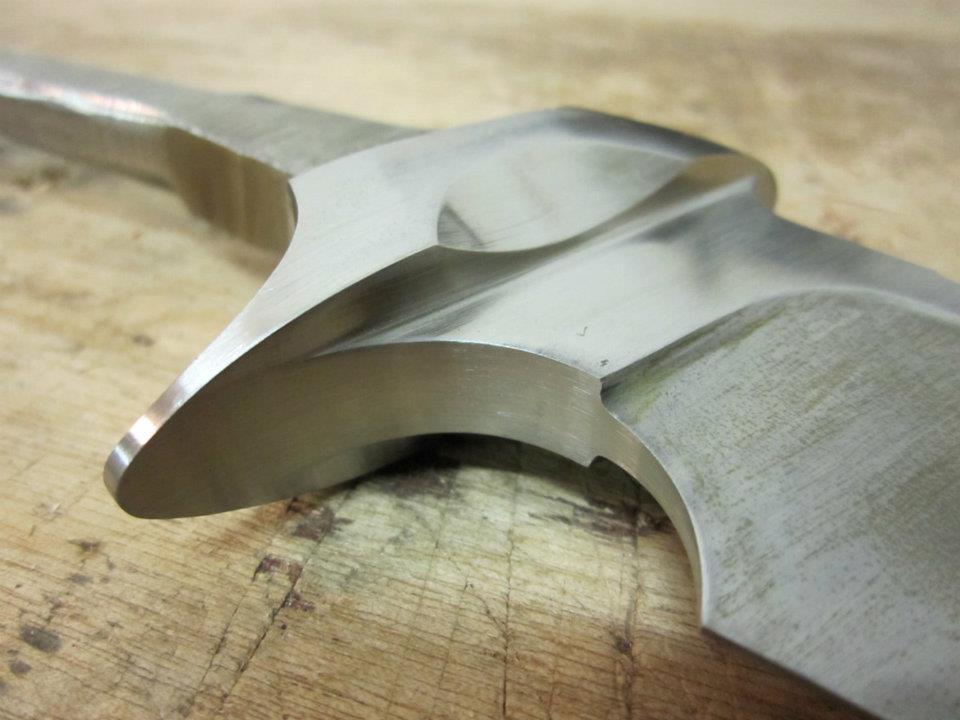

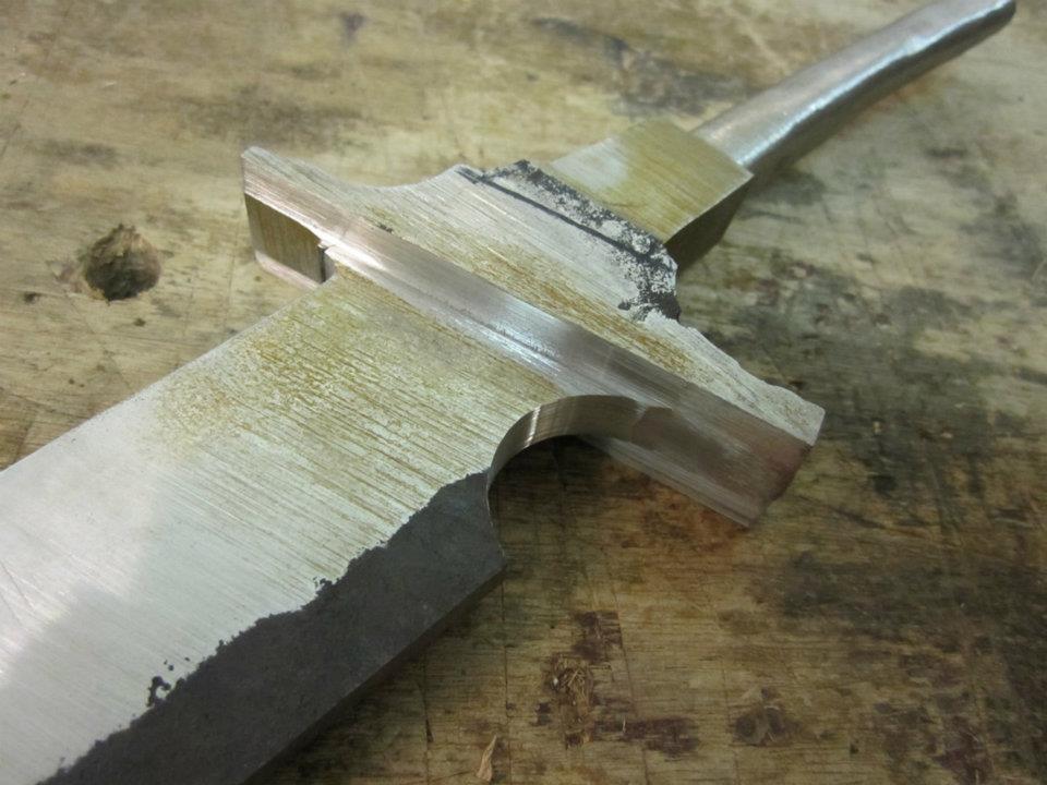

  • Now the top transfer from blade to guard has to be refined....
407112_180789055359544_1704872528_n.jpg 430958_180789098692873_195302910_n.jpg 423394_180789125359537_1568640343_n.jpg 431249_180789155359534_1019829965_n.jpg 429926_180789208692862_1152616277_n.jpg 420963_180789268692856_358263583_n.jpg

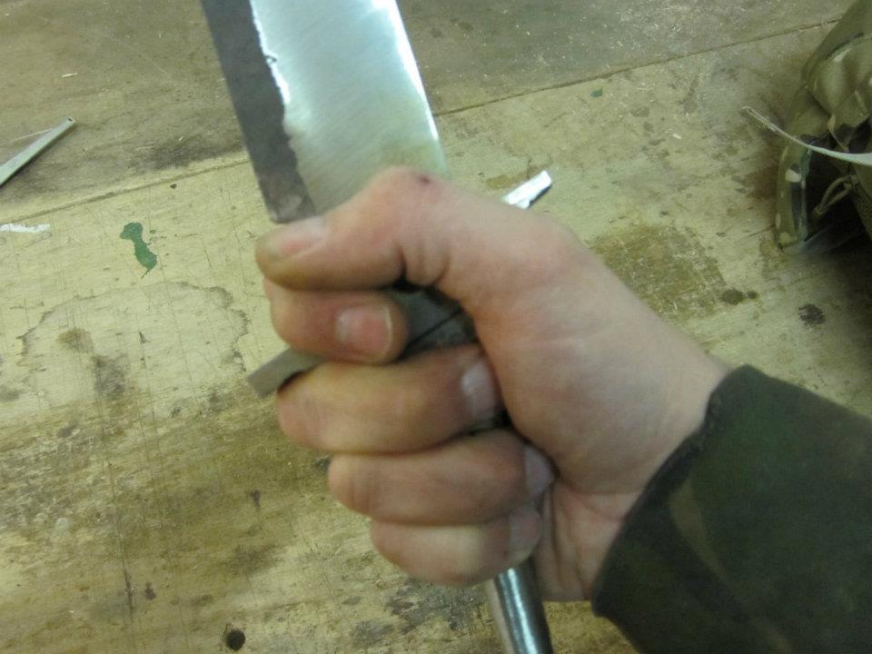

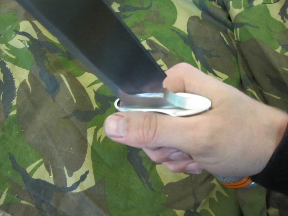

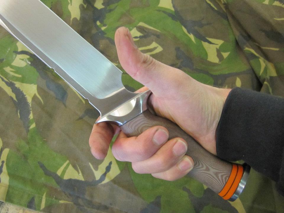

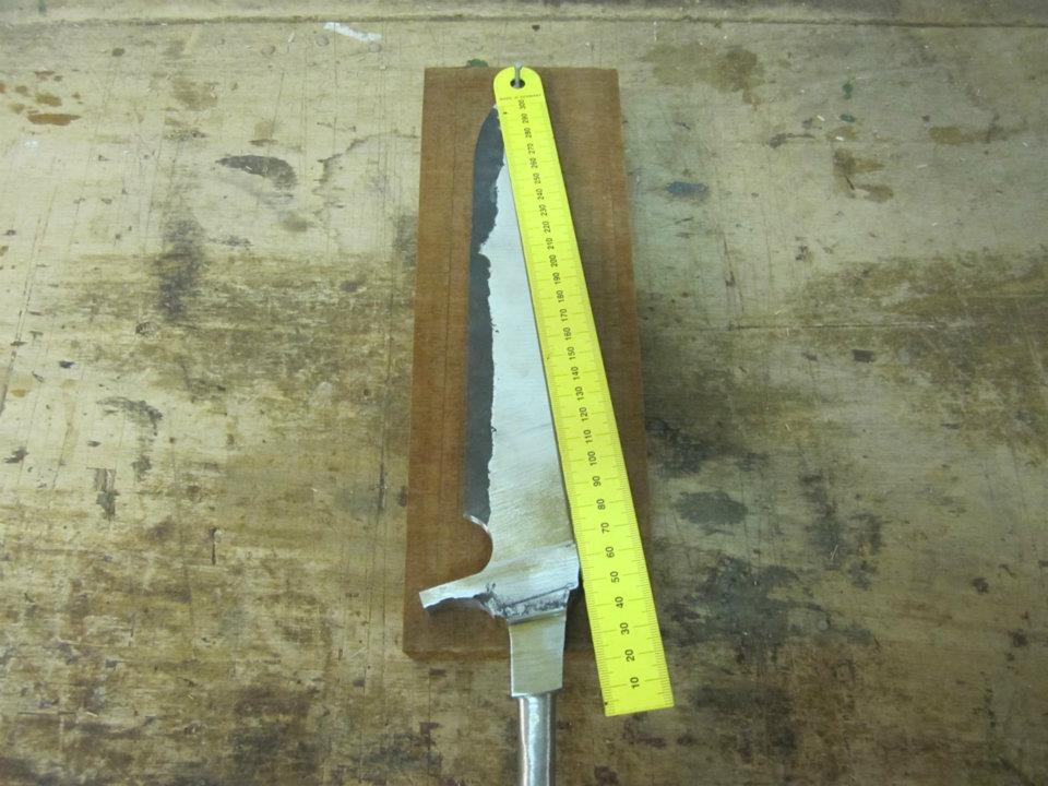

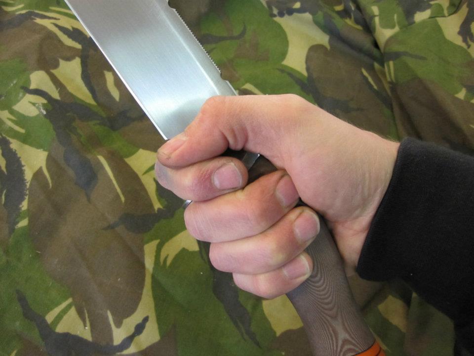

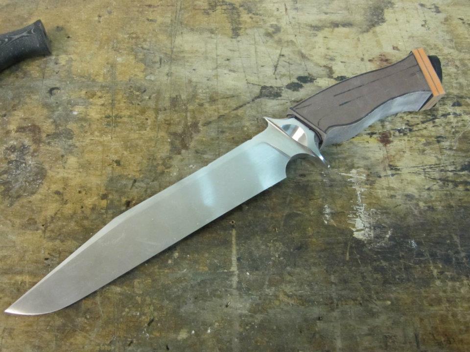

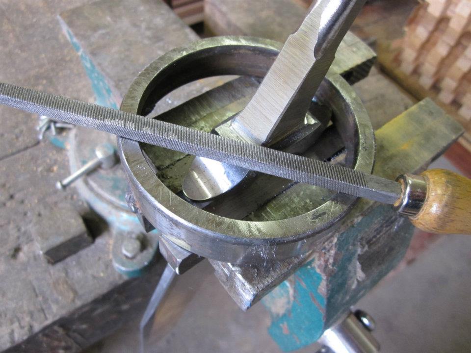

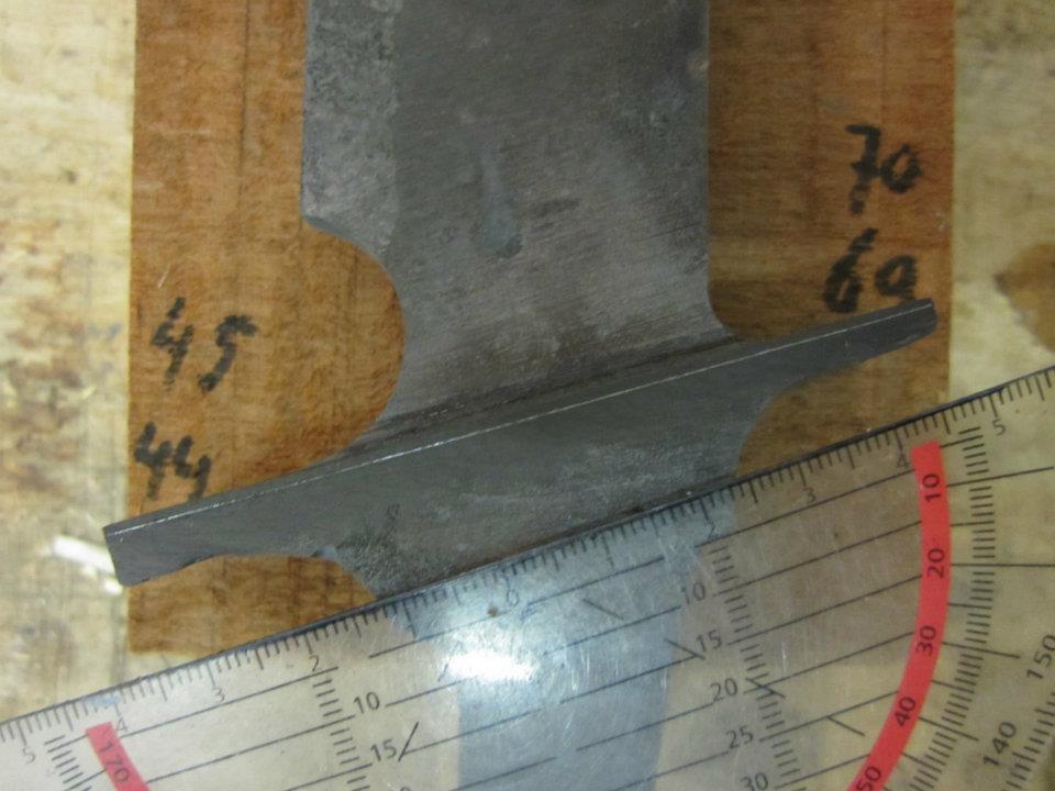

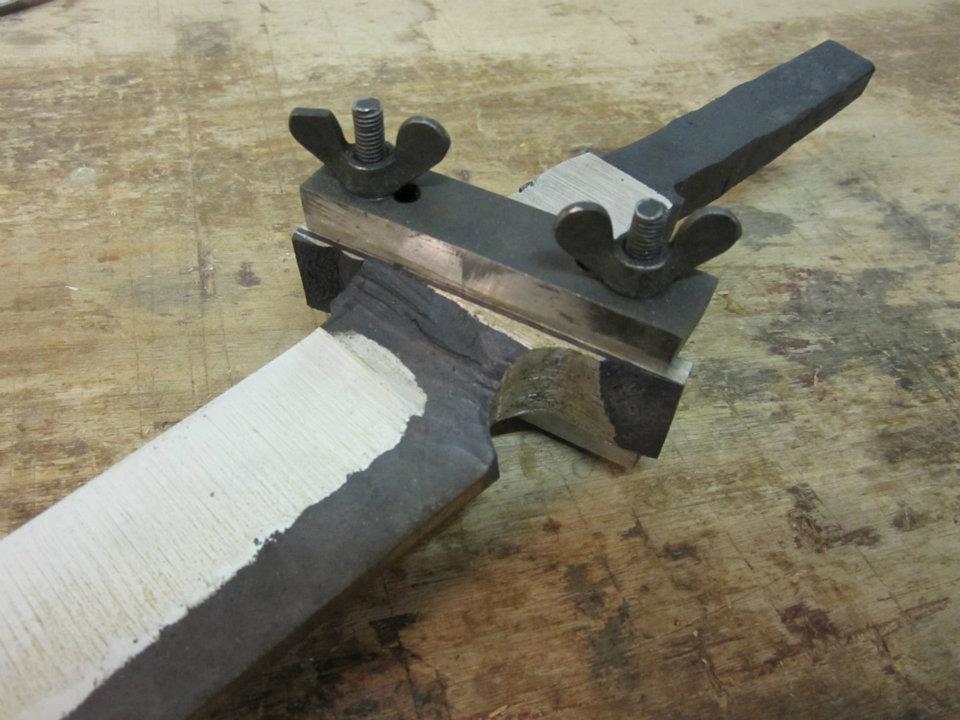

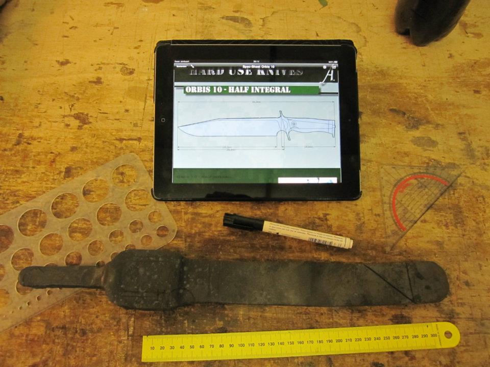

  • checking the angle of the guard for hold in "front guard grip"...

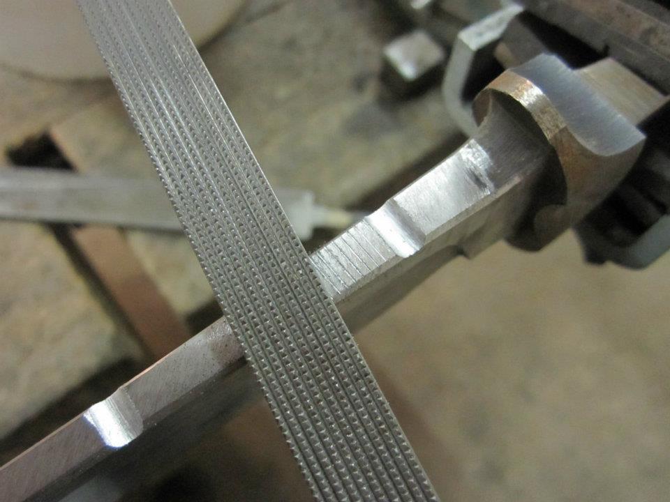

  • Steel removed in the tang area

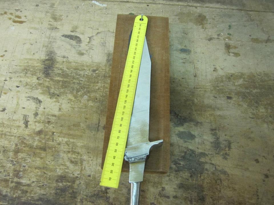

  • My sophisticated measuring device...
  • Measuring the position of the guard...

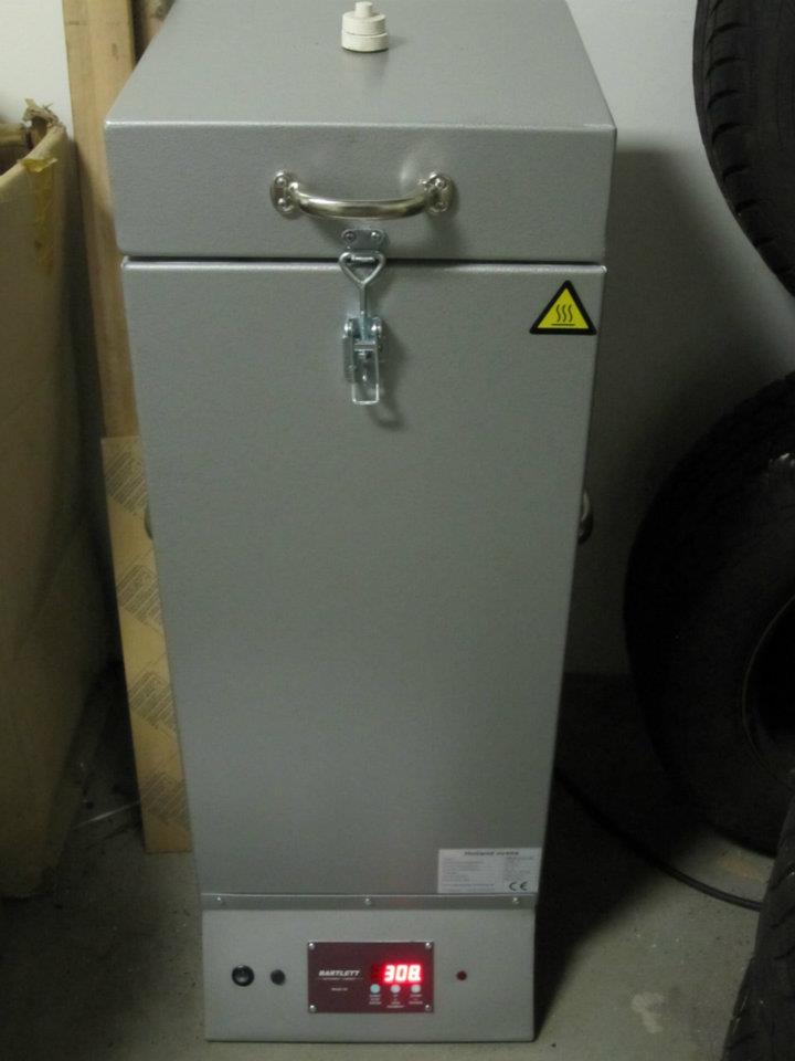

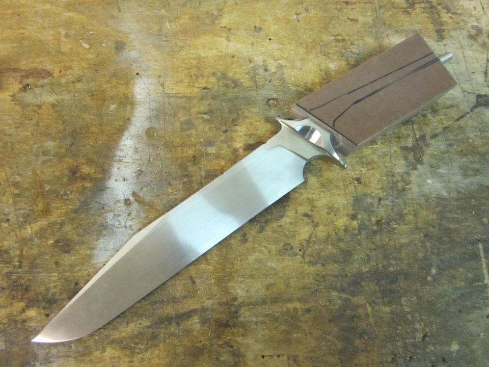

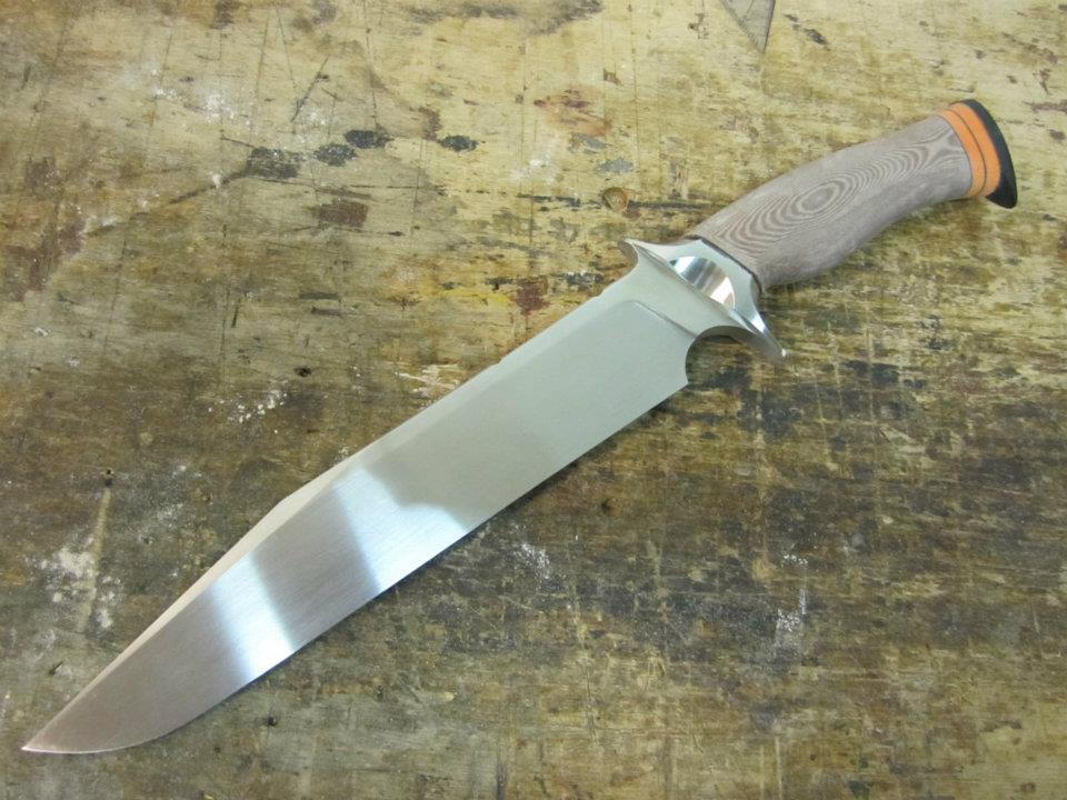

  • heat treating oven

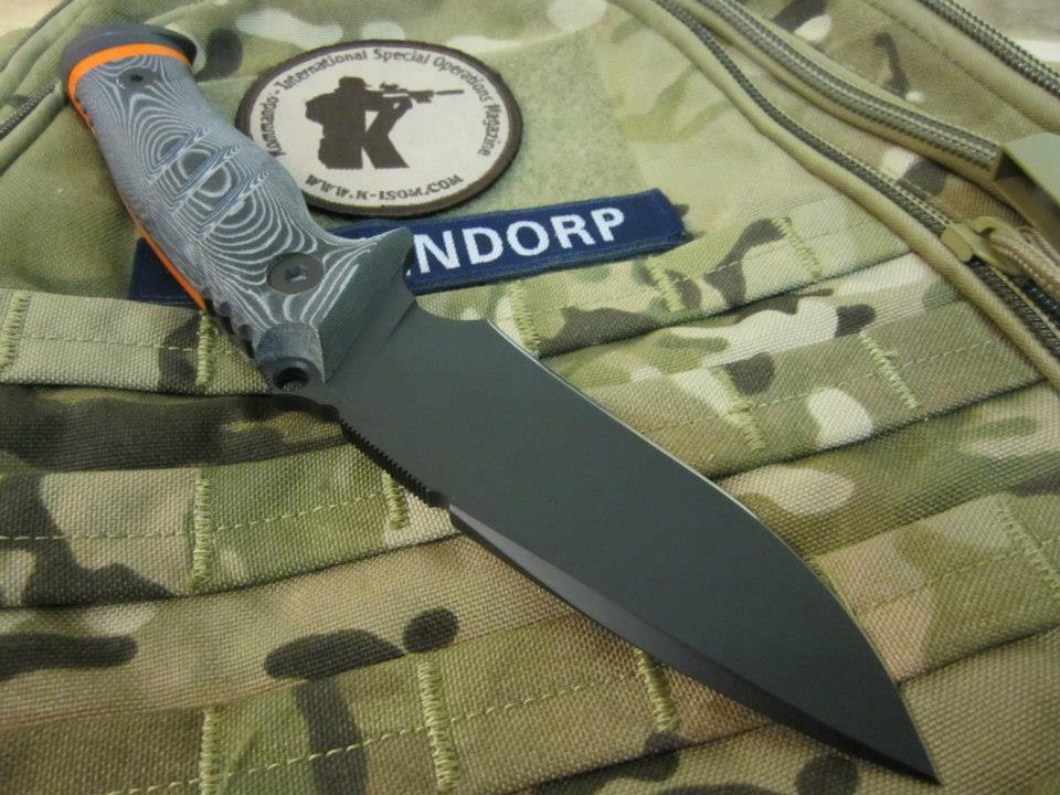

Und noch ein paar Bilder von Bull Sharks auf denen man die Gummieinlage besser erkennt
599240_274939675944481_653745422_n.jpg 427349_274939585944490_1161529187_n.jpg 551589_274939529277829_1252687484_n.jpg
Oder so:

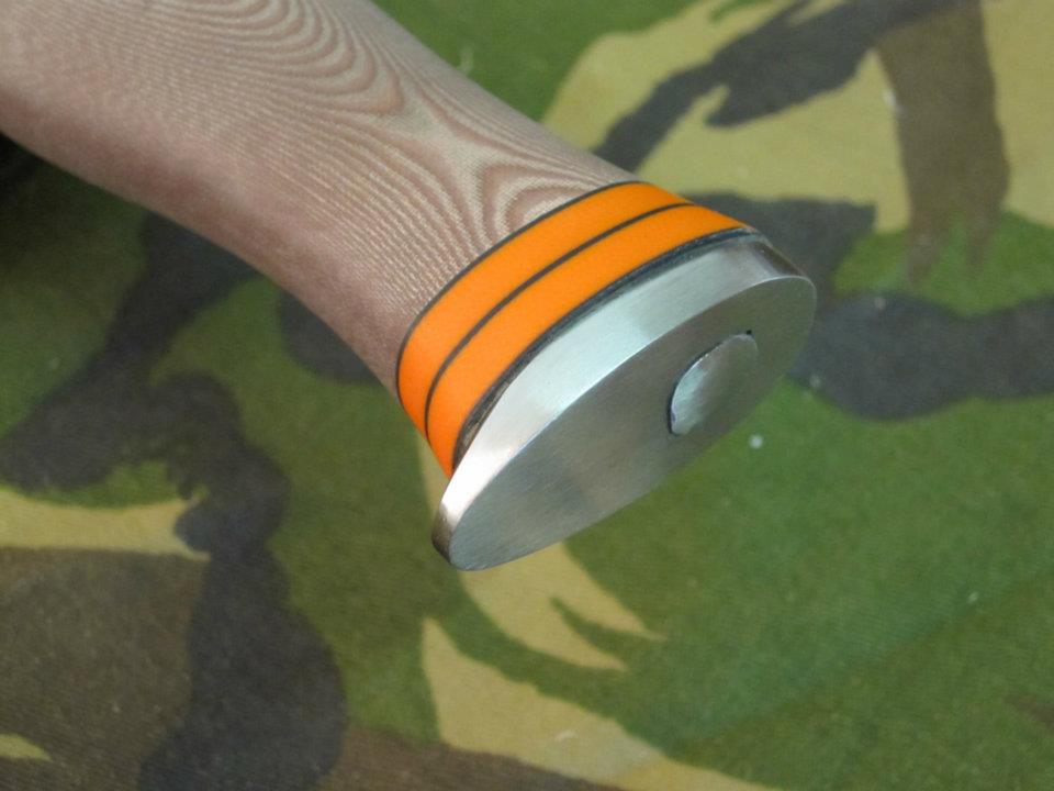

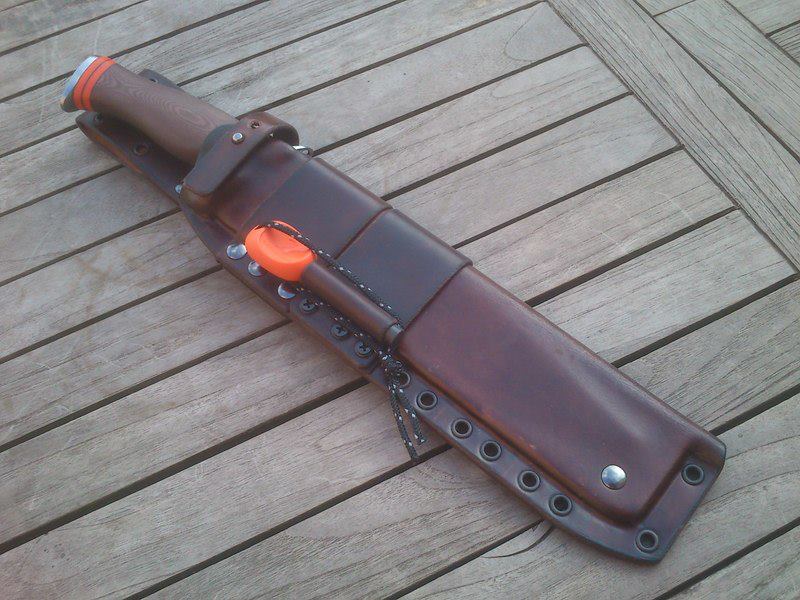

  • Bull Shark M

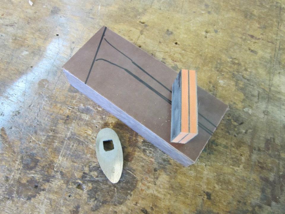

  • Rubber inlay and spacers
  • Black linnen micarta integral liner and bolsters
  • O1 toolsteel
  • Cerakote Graphite Black coating
  • Kydex sheath

Pitter, da hast du dir ja fast genausoviel Arbeit gemacht, wie der Gute Herr Ostendorp. Ich danke dir sehr. Genial nachzuverfolgen, wie er aus dem Stück Stahl so ein Messer macht und wie präzise er schmiedetechnisch und überhaupt arbeitet, dass am Ende genau das Messer rauskommt, welches er aufgezeichnet hat.
Sollte sich jeder komplett angucken.

Wirklich, dieser T.O, mit seinem, aus 01 (1.2510) selektiv gehärteten, Orbis 10, haut mich voll vom Hocker.
Ich glaube, ich habe mich gerade frisch verliebt!:super:

Erstes Foto, die dritte Klinge von oben...ein Traum. :super:
