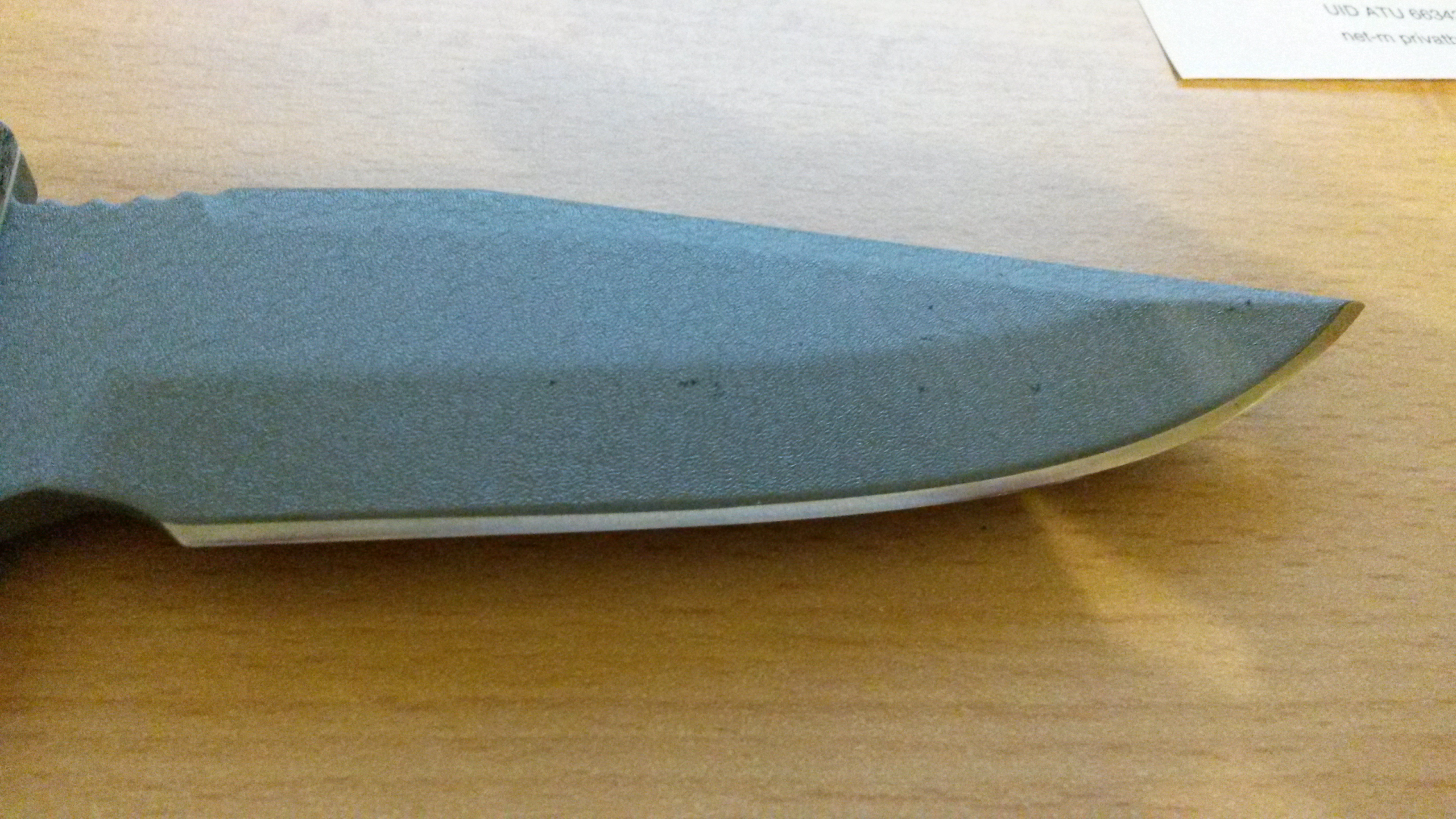

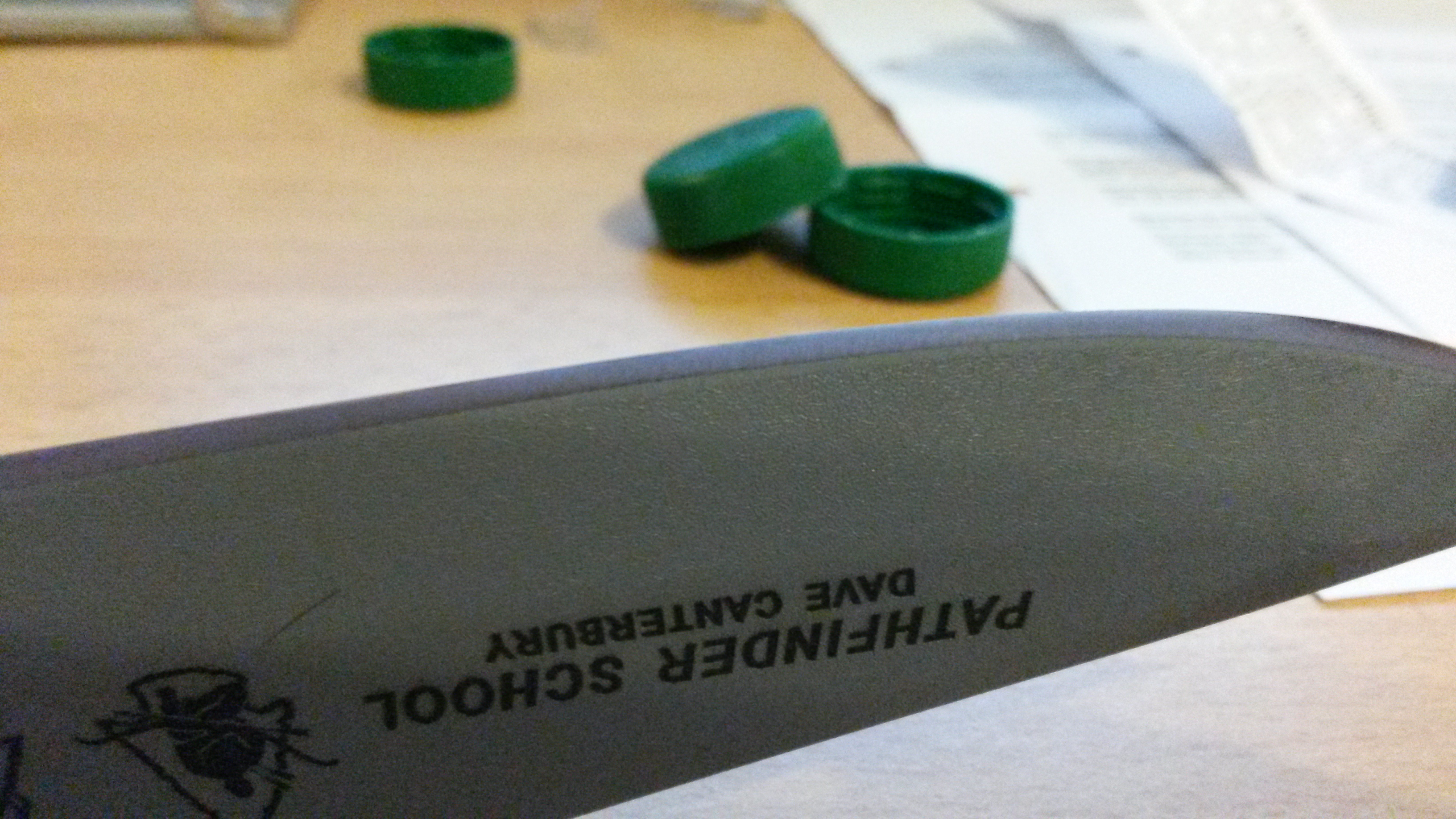

Also wie bereits gesagt, habe ich kaum Fachkenntnis. Ich bin mir nicht sicher was überhaupt die Schnittfase ist. Hier zwei Bilder:
Ich meine man sieht schon, dass an der Schnittkante keine Beschichtung ist aber es ist halt einfach nicht scharf ...

Ich hab keine Ahnung ob's am Licht oder den Fotos liegt, leichte Spiegelungen was auch immer, die Schneidphase sieht nicht unbedingt perfekt aus, jedoch sind's halt auch nur Bilder die ich beurteile, nicht das Messer in natura.

Das Messer ist wahrscheinlich wenige Minuten von Rasiermesserschärfe entfernt. Kannst du selbst schärfen bzw. kennst du jemanden der das kann? Wenn du mit der Haptik des Messers zufrieden bist, würde ich es an deiner Stelle behalten. Wenn du das Messer regelmäßig benutzen willst, musst du früher oder später eh das schärfen lernen. Ist gar nicht so schwer, ich habe die Feinmotorik eines 50-jährigen Alkoholikers (Tremor!) und bringe trotzdem jedes Messer auf Rasierschärfe.

Das Video habe ich mir angesehen, es ist stumpf, das ist schade und enttäuschend, stimmt. Falls du das Schärfen hinbekommst, gar den Kauf eines Schleifsystems in Erwägung ziehst, hast du die Gelegenheit, dem stumpfen Teil gleich von Anfang an dein Profil zu geben, den Schliffwinkel festzulegen, abweichend zur Herstellerempfehlung. Ein 1095 Stahl ist meiner Meinung sehr flexibel, sogar (sehr) flache Winkel sind vertretbar, solange es zu deinem Nutzungsprofil passt und dann wird es giftig scharf - leider durch die hohe Klingenstärke und den relativ niedrig gezogenen Anschliff begrenzt, denkbar wäre gar ein leichter Hohlschliff (mit Betonung auf die Schneidfase) bei diesem Modell von Tops, was jedoch insgesamt eher dem Design entgegenläuft.
