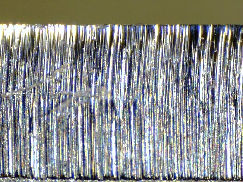

Hallo
Nach langem Überlegen habe ich bei Dick den Tormek SJ-250 bestellt.
Der Stein ist heute angekommen (rasche Lieferung, bruchsicher verpackt).:super:
Natürlich mußte ich ihn gleich testen.
Der SJ-250 fühlt sich sehr glatt an.
Das Schleifgeräusch ist fein und leise.
Nach ca. 2-3 Minuten habe ich den Stein, lt. Anweisung Tormek, mit der feinen Seite des Steinpräparierers vom Abrieb gereinigt.
Ich habe freihändig in Drehrichtung zu schleifen probiert.
Das Ergebnis war für mich nicht optimal, da zuwenig Erfahrung.
Mit Messerhalter und eingestelltem Winkel (Eddingmethode), und schleifen gegen die Drehrichtung habe ich eine sehr feine Schneide erzielt.
Für mich ist dieser Stein eine gute Investition.
Messer die bereits einen ordentlichen Grundschliff mit dem SG-250 haben, sind in wenigen Minuten mit einer polierten Schneide versehen.
Ich habe 2 Beispielbilder eingefügt.
USB Mikroskop 200fache Vergrößerung.
Servus
Gottfried

Hallo, seit geraumer Zeit lese ich hier im Forum eure Artikel.
Zur T 7 habe ich leider von Dick die Auskunft dass die feineren Steine (4000 ) nicht den Qualitätsanforderungen entsprechen. :mad: Aussage mitte letzten Jahres Der 220-er lässt sich mit dem Steinpräparierer auf 1000 bringen. :super:Die Ergebnisse sind bisher schon überraschend gut- Wo gibt es einen guten 4000-er.:confused:
@Peter08
Ich habe meinen Tormek SJ-250 (4000er Körnung) bei Dick gekauft, da war kein Hinweis, daß die Qualität nicht stimmt.
Da ich keinen anderen 4000er Stein habe, kann ich allerdings nicht sagen, ob ein anderer besser ist.
Ich bin mit meinen jedenfalls zufrieden.
Man muß nur aufpassen wenn man gegen die Drehrichtung schleift, daß sich die Klinge nicht verkantet. Da der Stein relativ weich ist, gibt es sofort eine Kerbe.
Das ist mir passiert, darum schleife ich mit dem SJ-250 nur mehr in Drehrichtung.

Nur mal eine Frage. Ich habe mir jetzt für meine T7 eine 4000er Scheibe (SJ250) besorgt.
Schneiden werden spiegelblank, geht sehr gut.
Ich habe aber das Gefühl, daß mit der normalen Scheibe (Korn 220 und nach feinem abrichten ca. Korn 1000) die Schneide schärfer wird.
Bei beiden Scheiben gleicher Durchmesser mit gleichen Einstellungen und selbes Messer.
Wenn ich mit dem Messer Zeitungspapier oder eine Tomate durchschneide, meine ich, die mit der 4000er Scheibe geschliffene Schneide schneidet schlechter.
Einbildung oder mache ich etwas falsch?

Meine Annahme ...
mit der normalen Tormek-Schleifscheibe wird eine Art sehr feine Mikrosäge erzeugt, die Tomaten oder Papier subjektiv besser schneidet, als eine mit der feinen Scheibe auspolierte Hochglanz-Schneide.
Das Ganze hängt auch noch damit zusammen, wie fein sich der Stahl auspolieren lässt und wie hart die Schneide ist.
Eine Schneide die wohl sehr fein und scharf ist, aber nicht hart genug, um in das Schneidgut einzudringen, schneidet das auch nicht so gut, wie eine Säge aus dem gleiche Material, die zunächst nur punktuell in das Schneidgut eindringt.
BMW_Buddy
Dankeschön.
Irgendwie ist mir auch sowas im Kopf rumgeschwirrt, das die normale Scheibe eine "MikroMikro- Verzahnung" herstellt und die 4000er eine "zu glatte Schneide".
Kann man wohl so ausdrücken.
Polierte Schneide ist wohl nicht bei jedem Messerwerkstoff optimal.
