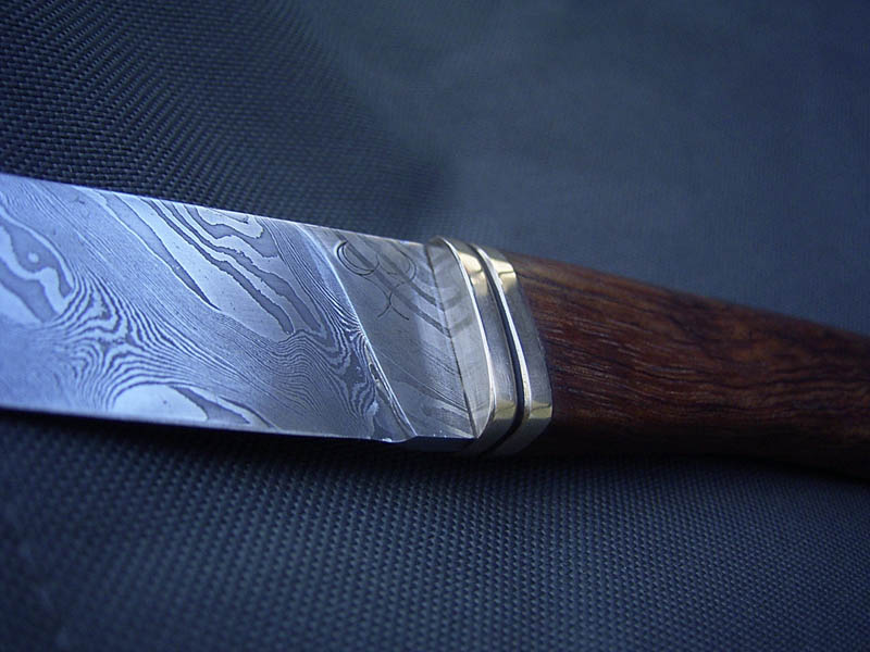

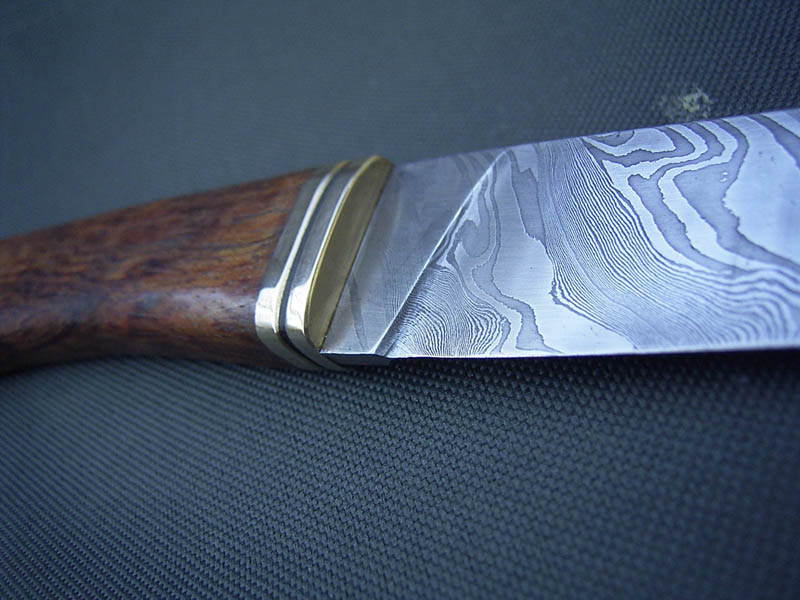

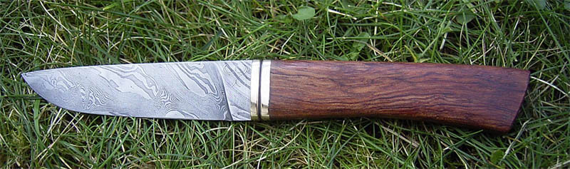

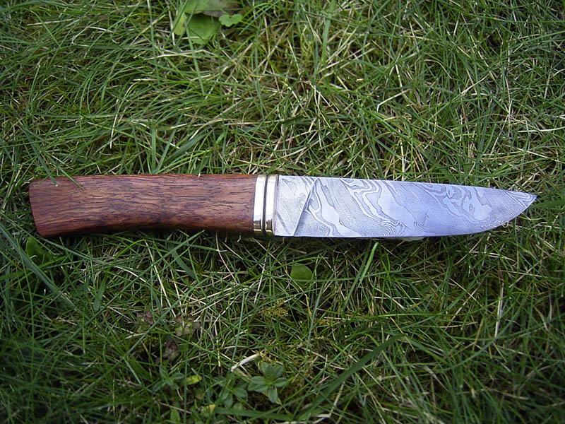

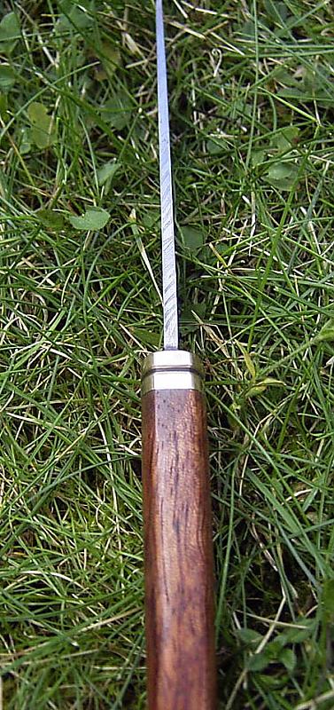

Hallo Leute,
ich hab mal wieder was fertig. Die Klinge hat der eine oder andere ja schon im Schmiedeunterforum gesehen. Jetzt hier das fertige Messer.
Warum Light?
Weil es schön leicht ist nicht viel Schnickschack drumrum und von den Dimensionen eher etwas schlanker.
Griff: L 113mm x H 25mm x B 12mm
Klinge: 103 mm x 25 x 2,5 (0,14mm oberhalb der Schneidfase :teuflisch)
Material: Bubinga (Tolles Holz) Bronze, Fiber, 1.2842 und 15N20
Gewicht 80 Gramm laut schlechter Küchenwaage.
HRC +-60
LG
Roland

Sehr schön, sehr gediegen, sehr edel. :super: :super:
Gefällt mir ausgesprochen gut, eine sehr harmonische Linienführung!
Und natürlich ein toller Damast, und das Holz rückt angenehm in den Hintergrund und untermalt diese "Zurückhaltung" des Messers äußerst angenehm.
Immer weiter so, sieht man gern :super:
Sebastian
Schönheit liegt im Auge des Betrachters. Ich betrachte es sehr gern, da es meinen Augen wohltut. Das mit dem Fieber zwischen der Bronze muß ich mir mal merken! Einfach super(Wirkung).
Gruß Ulli
So schnell wie der Beitrag altert, so schnell bekommt die Bronze auch ne leichte Patina. Jetzt gefällt es mir noch besser und harmoniert auch noch besser mit dem Holz.

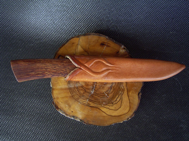

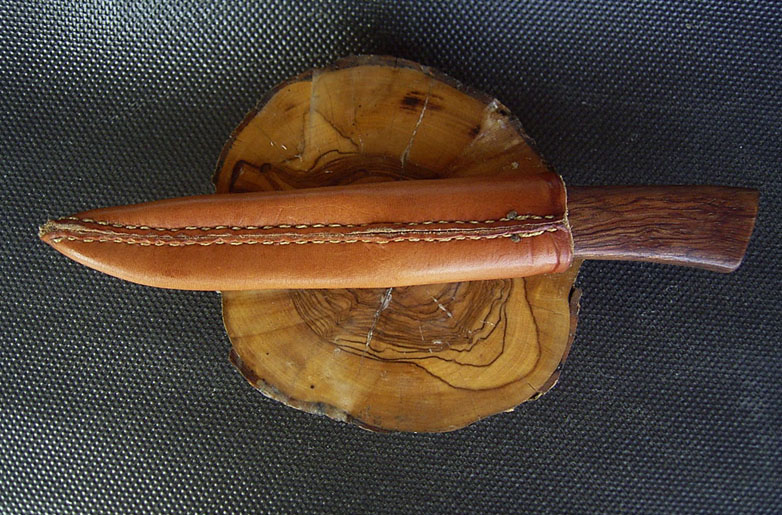

So hier nun noch die Lederscheide dazu.
Spiessleder gepautet und auf dem Rücken vernäht.

Hallo Roland
Na wenn das nicht perfekt passt dann weis ich es auch nicht. Wirklich schön geworden...mir scheint ich erkenne in der Punzierung / Formung des Scheidenmund dein Logo wieder. Sieht richtig edel aus. Was lange währt wird endlich gut...
Danke für`s zeigen.
Gruß Ulli
hallo Roland,
ich finde auch das die Lederarbeit sehr gut zum Messer passt ... :super: ... würde mir auch gefallen ... :steirer:
Hallo Ulli,
danke das war nicht bewusst gewollt aber mir ist die Ähnlichkeit auch aufgefallen. Aber ich hab´s mir gemerkt evtl. mach ich mal was bei einem der nächsten Messer.
