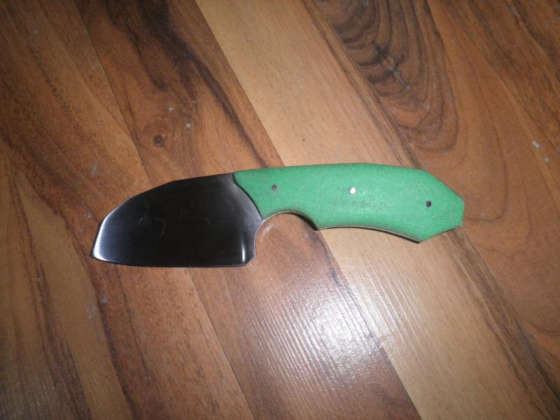

Wird mal Zeit hier wieder was zu zeigen.Die Klinge von diesem Tortenheber hab ich vor ein paar Monaten gemacht (als ich auf der Suche nach einem taktischen Design war).
Hab seit einigen Jahren 2 Federpakete sinnlos im Keller rumstehen (waren mal für einen treadle hammer gedacht) und wollte mal schauen ob ich da eine brauchbare Klinge rausschnitzen kann.

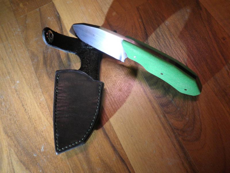

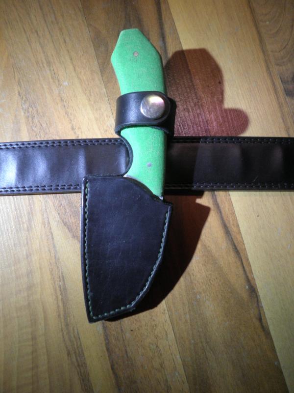

Jetzt bin ich endlich dazu gekommen einen Griff dran zu machen und eine Scheide zu basteln (Danke noch einmal an Chamenos für das Leder und das Garn)
Obwohl nach dem Härten die Randschichten leicht entkohlt waren hat die Schneide schön genagelt...also hat das Dingelchen eine Chance verdient....schau´n ma mal.
Gesammtlänge...17,8cm
Klinge...8,2cm...davon 7,5cm scharf...maximal 4,4mm stark und 4,5cm hoch...aus vermutlich 55Si7
Griffschalen aus selbst gemachten Neunzigerjahrentrainingspullimicarta in Neongrün :hehe:
Lederscheide hat eine grüne Naht....kommt leider bei dem Kunstlicht nicht rüber

Danke Ralf für die Vorstellung! Das Trainingspullimicarta (kurz: TPM) wäre eine echte marktlücke und das letzte Foto garantiert einen guten Start in den Tag! :D Das Messer und die Scheide gefallen natürlich auch, bei der Verwendung als Tortenheber sehe ich bei den Dimensionen aber schwarz...naja, vielleicht klappt es ja einfach mit Schneiden und so. ;)

Ansonsten, ist ein schicker kleiner Kraftzwerg geworden! Die Griffschalen finde ich sehr lässig.

Coole Form. Sowohl die Facetten am Rücken als auch die Griffffform.
