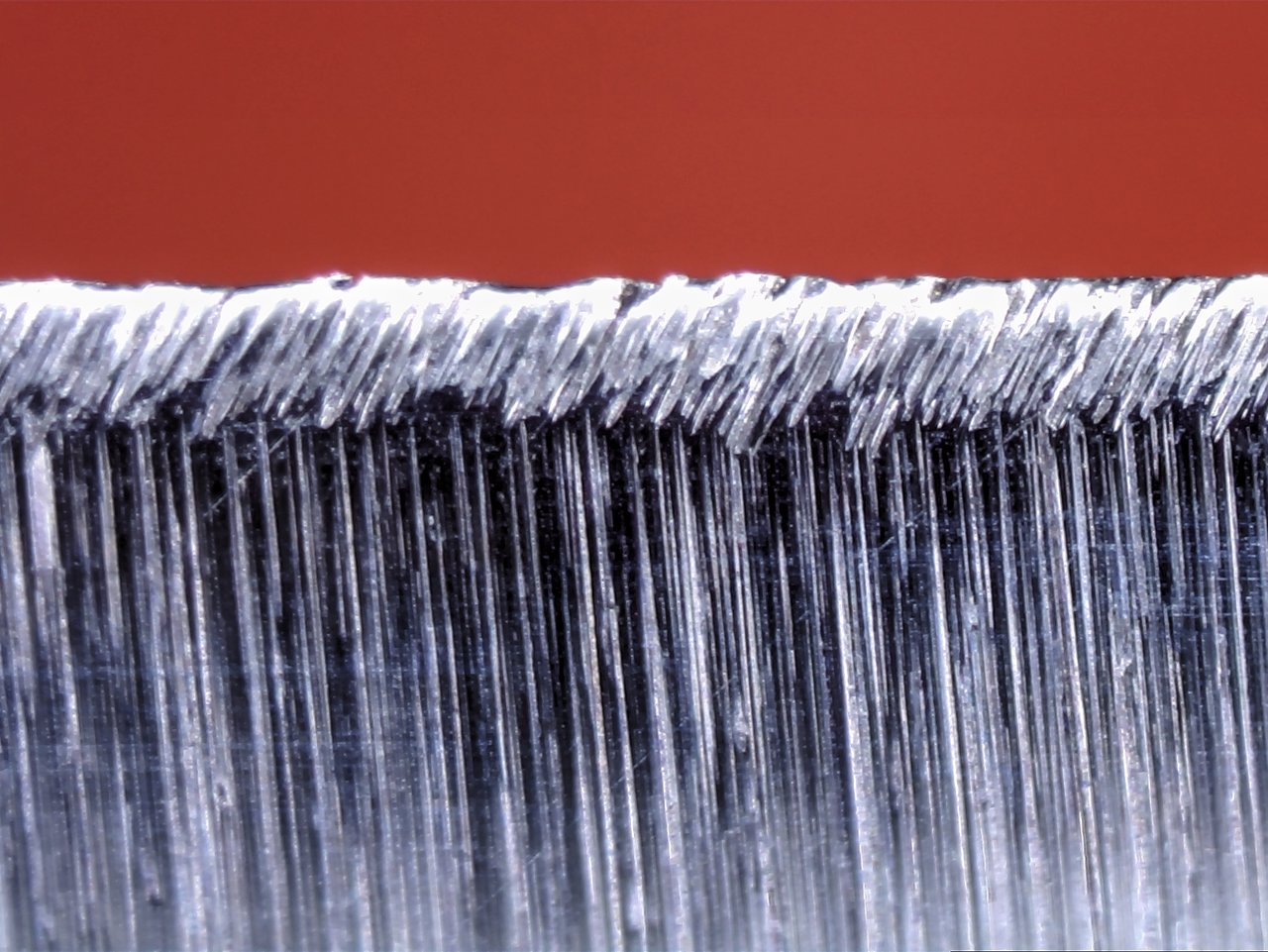

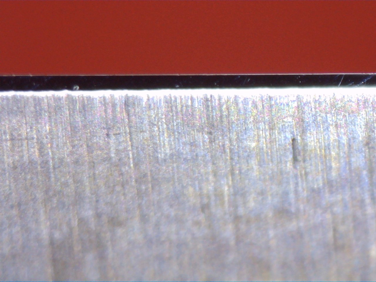

Ein Vergleich in Bildern, die das Beschriebene verdeutlichen soll:
SB1 am Bandschleifer mit "Auslieferungskörnung" geschliffen in 600facher Vergrößerung:
So schaut eine freihand geschliffene Schneidenspitze aus, vergleichbar mit einem Handabzug auf Keramikstäben.
Nochmal SB1, selbes Messer, geschliffen auf einem geführten System progressiv bis 12k, mit Druckkontrolle, Schleifwinkel 18°
Wenn jetzt zwei Personen je eines der Messer bekommen und SB1 zu seinen Eigenschaften beurteilen sollen, werden sie unter gleichen Bedingungen zu unterschiedlichen Urteilen über die Qualität von SB1 kommen!
Von diesem Standpunkt aus, sind die theoretischen Eigenschaften einer Legierung abhängig von der korrekten und gezielt der Anwendung entsprechenden Aufbereitung der Schneide, sonst ist die Beurteilung verfälscht!
Gruß, güNef

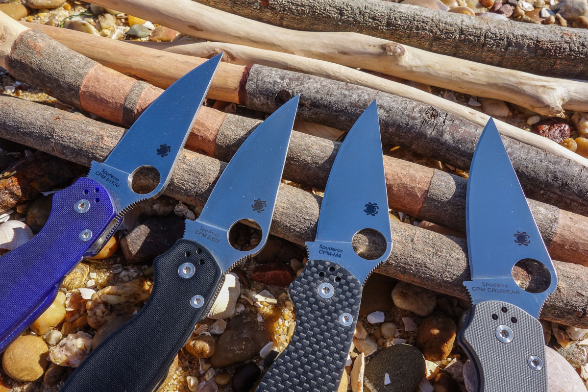

Moin again,

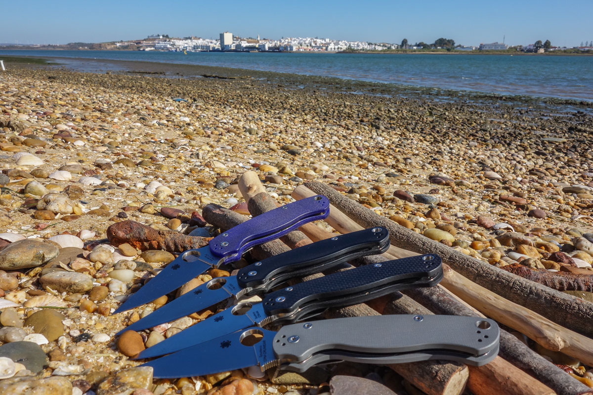

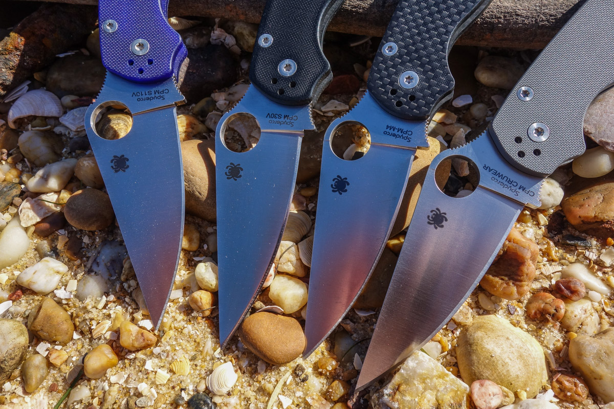

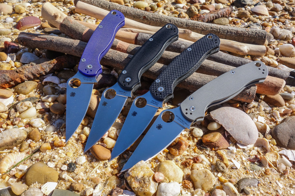

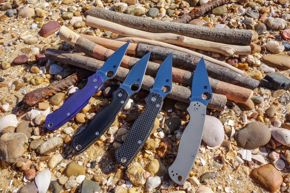

das Schärfen als solches spielt bei mir - was den Aufwand angeht - eine untergeordnete Rolle. Das wird auch so bleiben. Und reicht vollkommen aus. Geführte Systeme sind ja nix wirklich Neues. Auch russische Meisterschaften nicht. Hatten wir ja ehemals bei den Küchenmessern schon reichlich die Diskussion.
Auch nicht die Erkenntnis, daß die Schneide wesentlichen Einfluß auf das Ergebnis / die Performance hat. Doch auch noch so ausgefeilte Technik stellt nicht die Physik auf den Kopf. Ich muß also nicht alles vergessen, was ich über Stahl weiß. Und die Bücher von Roman Landes und John D. Verhoeven nicht wegwerfen :p
Ich schneide lieber. Und wenn, dann nicht Seilchen ohne Ende.
attachment.php
Sondern eher sowas. Gerne an einem „positiven“ Ort. Ein angenehmer Zeitvertreib - und nach meiner Erfahrung letztenendes egal, ob ich dabei das blaue,
das schwarze oder ein graues Para Millie zur Hand nehme :)
