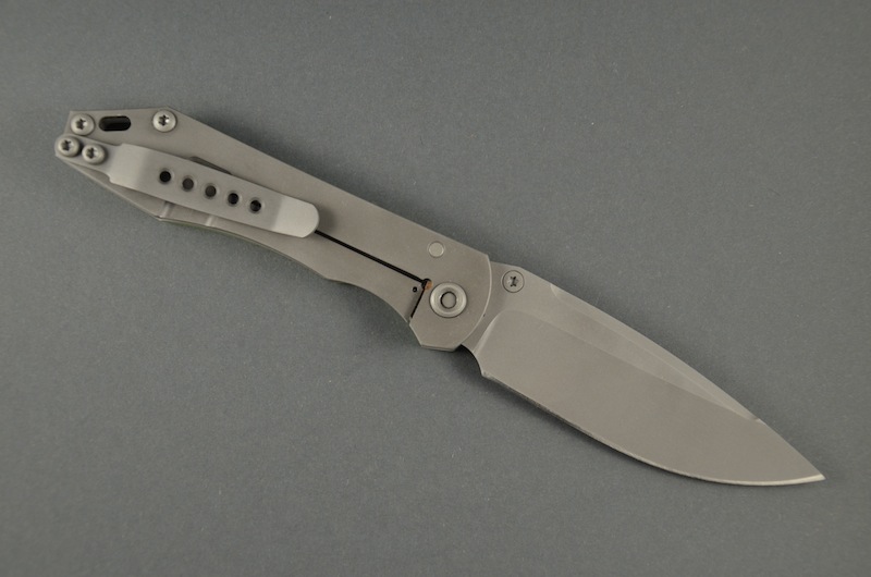

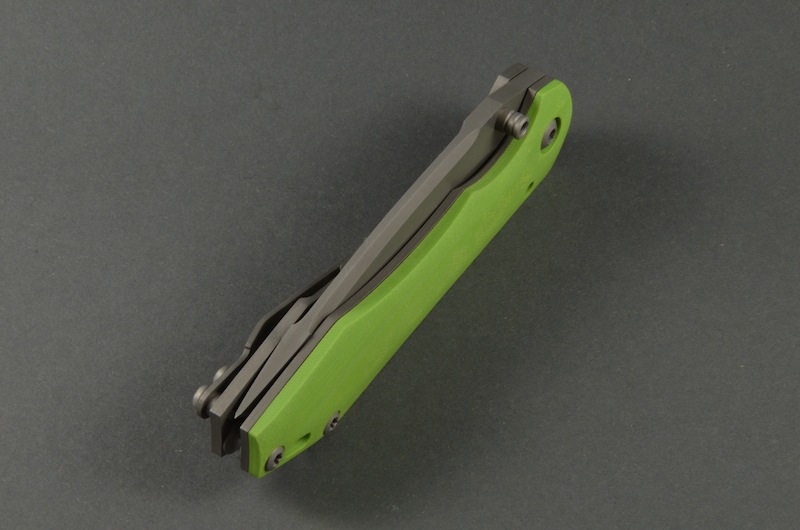

Hallo Leute,
dieses SBH ist heute fertig geworden. Mein Kunde wollte gerne ein Toxic SBH mit Stealth Finish wie hier vorgestellt, allerdings nicht als Tanto, sondern mit einer "bösen" Klinge. Den DCC habe ich etwas modifiziert, damit sich beim Ziehen des Messers der Bund der Hosentasche nicht mehr in der Linerausfräsung verfängt.
Specs:
Klinge: 4,2mm Böhler M390 @ 62 HRC (Grundgütiger! Ist das Teil scharf! :steirer:)
Klingenlänge: 97mm
Gesamtlänge: 210mm
Gewicht: 141g
Wie immer: Kritik und Lob gleichermaßen erwünscht!

Ein wahrhaft "scharfes" Gerät. Mit *dem* DCC ganz mein Fall. Und wie schon gesagt, dieses Stealth Finish - man sieht das Messer ja wirklich kaum :haemisch: ...
Immer wieder angetan von Deinen ernstzunehmenden Messern
Johnny & Rock'n'Roll
Ja, ist wirklich, wieder, sehr hübsch geworden, dein giftgrüner Folder.
Du hast ihn, also wieder, eine M390 Klinge spendiert.
Recht so!

Zum Messer- danke für die Vorstellung:super: Der Kontrast gefällt auch einem Toxic-Green-Skeptiker;)
Das Klingenfinish finde ich immer wieder sehenswert.
Greetz
Excalibur
Auch nicht ganz meine Farbe, Gerd. Aber in der Kombination mit dem Grau wirkt es sehr edel.
Klingenfinish und Gesamteindruck: :super:

Ich weiß wirklich nicht was ihr habts. Das Grün ist doch super! Eine elegante und universelle Farbe, modisch im Zenit, passend zu allen denkbaren Anlässen wie Hochzeiten oder Zombieapokalypsen, passend zum Anzug oder zur Badehose... was will man mehr?
Und ihr raunzts da herum. Echt.

Hier ein paar mehr Fotos:
Ich mag diese Diskrepanz zwischen geraden Linien, Kanten - und dann eine lässig geschwungene Klinge.
Neu ist links, alt ist rechts.
Neu ist kleineres Loch und kleinere Schrauben.
Dank kleinerer Schrauben kann der Clip näher an die (Arsch) Kante rutschen.
Keine Kante mehr.
Oben die neue Klingenform. Sehr matt. Ohne Holztisch würde man an eine CAD-Skizze auf einem Monitor denken.
Oben matt, unten "glänzend".
Stealth Schrauben. Keine dicken, fetten, glänzende Schrauben mehr.
Blick auf die ganz schön kantigen Kanten. Sie graben sich schön beissend tief in die Finger rein, wenn man mal kräftigere Haselnussstöckchen schnibbelt.
