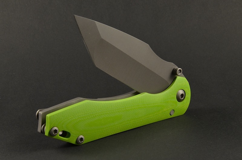

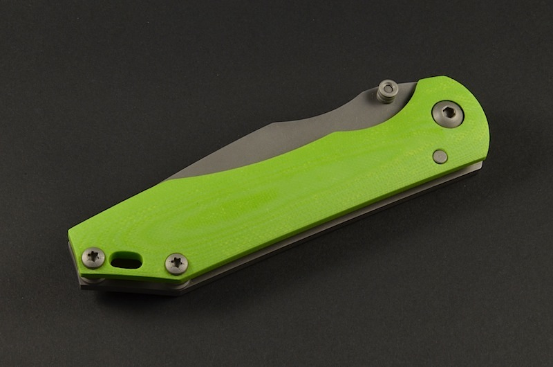

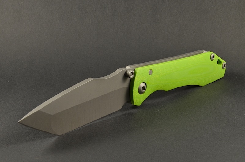

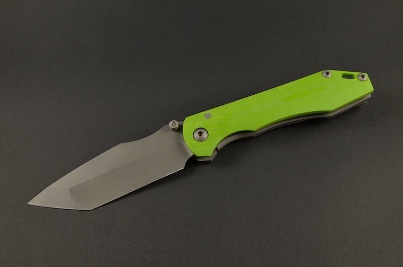

Dieses SBH hat mich Nerven gekostet! Beim Schleifen der Klinge hat der Bandschleifer an meinem Finger geknabbert, beim Fräsen der Platine hat sich ein Fräser verabschiedet und beim Schärfen hat mich die Sau gebissen. Trotz alledem ist es ein nettes Messerchen geworden...

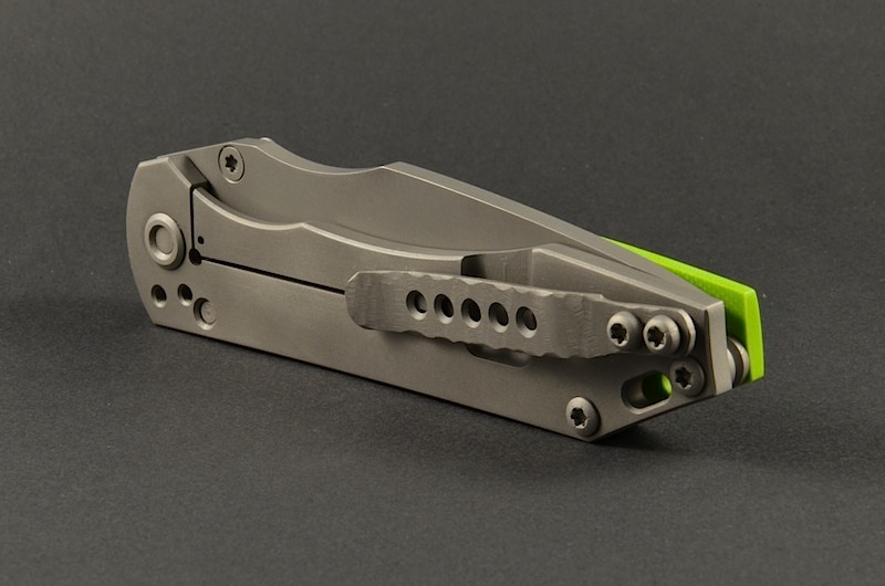

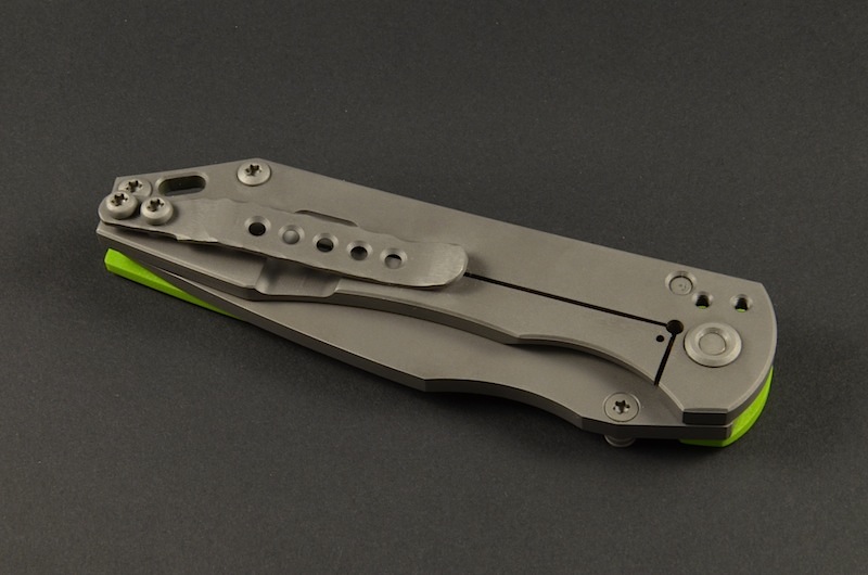

Alle Metallteile wurden mit besonders feinem Strahlgut gestrahlt, gibt ein hübsches Stealth-Finish. An diesem Messer reflektiert ausschließlich die Schneidfase. :)
Specs:
Klinge: Böhler M390, Tanto, bösartig scharf.
Titanseite: 4mm Ti6Al4V
Clip: DCC
Klingenlänge: 96,6mm
Gewicht: 133g
Bilder:

Schickes Ding, die Opfer haben sich gelohnt!
Das Finish ist mal saustark.

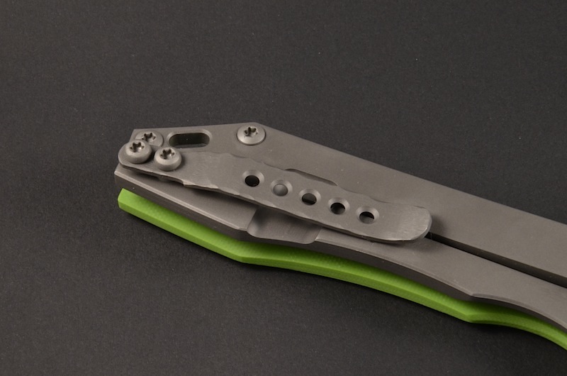

Wie kommt die Wellenstruktur auf den Clip?
Alle Wetter,
das Messer hat in Deiner Werkstatt und an Deinem Körper wahrlich verbrannte Erde hinterlassen:p
Das sogenannte Stealth-Finish gefällt mir extrem gut und interessiert mich.
Hast Du mit der Langlebigkeit dieses Finsh schon Erfahrungen?

Danke für euer Lob, das geht runter wie Öl! :)
@Pixeljäger
Der Clip ist eigentlich ein Unfall. Ich habe mich beim Biegen etwas vertan und musste mehrmals nachbiegen. Dadurch waren ein paar unschöne Biegespuren auf dem Clip. Mit der Schleiftrommel habe ich das dann korrigiert. Sozusagen. ;)
@excalibur
Wie langlebig das Finish ist, kann ich nicht sagen. Vermutlich werden mit der Zeit ein paar Stellen glatter werde, der Vorteil ist aber, dass der Urzustand rasch und unkompliziert wieder hergestellt werden kann.

Eine Frage: Wie fein schleifst du das Titan und den Stahl, bevor du ihn glasperlenstrahlst? ich habe bisher nur Aluminiumoxyd verwendet, finde aber dies Finish besser!
LG
Nils
Die Teile aus Titan schleife ich bis Körnung 500 wenn ich sie mit Glasperlen strahle. Bei diesem Messer habe ich bis Körnung 340 geschliffen, da ich es mit abrasivem Strahlgut gestrahlt habe. Klar, Glasperlen glätten die Oberfläche, abrasives Strahlgut rauht sie auf. Da ist die Vorbehandlung nicht soo wichtig, da kleinere Kratzer problemlos kaschiert werden.
Die Klinge wird, wenn ich sie strahle, bis Körnung 500 geschliffen.

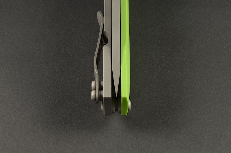

Toll hinbekommen hast du auch den Klingenschliff mit seinen exakten Kanten.
Ich habe selber gerade zum ersten Mal eine Amercican-Tanto-Klinge geschliffen und musste feststellen, dass das nicht so einfach ist ;)

Stimmt, einen Tanto zu schleifen ist ein Geduldspiel. Den Hohlschliff anzubringen ist kein großes Problem, schwierig wird es beim Flachschliff an der Spitze.
Die Bilder sind mit einer Nikon D5100 mit dem mitgelieferten Kitobjektiv (AF-S DX 18-105 mm VR) in einer sebst gebauten Lightbox gemacht worden. Anschließend in der Vorschau auf dem Mac (in Ermangelung einer vernüntigen Bildbearbeitungssoftware) die Farbsättigung sowie den Kontrast ganz leicht angepasst, verkleinert und zum Schluss nachgeschärft.
