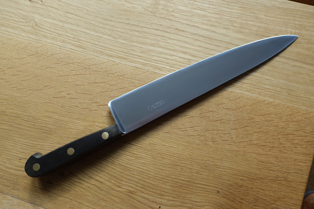

Das Messer ist heute angekommen und was soll ich sagen, optisch entspricht es meinen Vorstellungen, allerdings ist die Klinge viel zu dick. So werde ich definitiv keine Freude daran haben können. Ich werde mich wohl an Herrn Schanz wenden müssen (kittet Herr Schanz eigentlich auch Spalte zwischen Griffschalen und Erl?).
Servus,
es ist leider so, das ein K-Sabatier schwer zu beurteilen ist, weil erstens die Qualität der Fertigung ( Spaltmaße, Verzug, Schliff ) von einem gekauften Exemplar nicht abzuleiten ist. Die Schwankungen ( Serienstreuung ) sind einfach zu groß. Als Basis für ein gutes und vor allem günstiges Kochmesser ist es dennoch tauglich, wenn man ein C-Stahlmesser mit Bart haben will und gerne bastelt und schleift/schärft. :D
Wenn das nicht der Fall ist, dann kann es schnell frustrierend werden.
Es gibt, wenn man im Netz ein wenig sucht, immer wieder Beispiele, wie toll ein K-Sabatier auch sein kann. Um mit einem solchen Messer überhaupt auf Dauer glücklich zu werden, braucht es einen guten Wetzstahl, weil ein sorglos geschärftes K-Sab schon nach einer Mahlzeit seinen Biss verlieren kann. Wetzen vor jedem Einsatz und je nach Menge auch während dem Kochen ist Pflicht, wenn man immer eine scharfe Schneide möchte. Der Stahl ist sehr weich und hält seine Schärfe nicht lange.
Ich hatte Glück und konnte ein K-Sab ergattern, dass von einem Hobbymessermacher gepimpt wurde. Da wurde dünngeschliffen, damit das Messer leicht schneidet, der Bart wurde rückgesetzt und der Griff sehr aufwendig neu gemacht. Das Ergebnis kann sich sehen lassen und hat mich am Sekundärmarkt 70,- Euro gekostet. :super:
Bilder:
Ich zeige dir das als Anregung und um zu präsentieren wie ein K-Sabatier auch sein kann. Jürgen Schanz schleift dir das Messer um kleines Geld dünner, damit du zumindest beim Schneiden ein Vergnügen hast. Er kann dir sicher auch die Schalen neu machen und dann hast du perfekte Passungen, aber der günstige Preis ist dann natürlich völlig zerschossen.
Gruß, güNef
Ich bin mit dem Messer insgesamt nicht unzufrieden. Durch die Lektüre hier im Forum war mir klar, dass es wahrscheinlich nachbearbeitet werden muss. Dass die Klinge tatsächlich so dick ist, hatte ich allerdings nicht erwartet :D

ein **** Star Elephants hatte ich noch nie in der Hand, von alten Nogent's aus den 50er und 60er Jahre weiß ich, dass die zum Teil extrem fett an der Wate waren. In Griffnähe bis zu 1,3mm direkt über der Schneide, bei sehr stumpfem Winkel. Das geht schon als Schlagmesser durch. :D Ich hab schon geschrieben, dass es keinen roten Faden bei K_Sabatier gibt, was die Gleichmässigkeit vom Schliff betrifft, da ist alles möglich. :rolleyes:
Gruß, güNef
In der Beschreibung steht ja, dass der Stahl 56-57 Hrc hat. Der Stahl könnte also etwas härter sein als die normalen Sabatier. Das merkst du dann ja. Die Spalte auszubessern ist nicht schwer. Ich mische immer Holzleim mit Holzmehl und drücke das in die Spalte, das funktioniert wunderbar. Je dunkler das Holz, desto weniger sieht man es hinterher.
Ich bewahre aus diesem Grund immer etwas Sägemehl von verschiedenen Hölzern auf. Bei schwarz funktioniert vielleicht auch das Einfärben der Holzleim Sägemehlmischung. Man braucht ja nur minimale Mengen.
Imprägnieren mit Leinöl oder einem Leinölprodukt oder in Paraffin baden. Teelichtmethode - Teelichte vom Docht befreien und in eine dicke Plastiktüte (z.B. Gefrierbeutel) geben Messergriff dazu. Oben ein Gummiband rum. Einen Großen Topf nehmen Wasser rein und auf 90° erhitzen, Herd aus, Plastiktüte mit Teelichten und Messergriff rein stellen, (oben darf natürlich kein Wasser in die Plastiktüte laufen). Jetzt schmelzen die Teelichte und das Wasser drückt das Paraffin an den Griff. Drei Teelichte reichen. In ner Stunde etwa kann man die Tüte rausnehmen und mit einem Küchentuch das Wachs abwischen. Man nimmt einen großen Topf weil dann das Wasser länger warm bleibt.
Leinöl härtet aus und macht die Oberfläche härter und dichter. Paraffin bleibt immer Paraffin, aber schützt gut vor Feuchtigkeit. Bei leichten Griffhölzern wird auch der Griff merklich schwerer.
