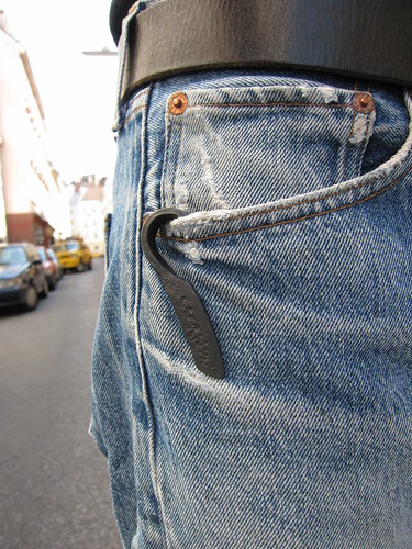

Hallo, hier möchte ich Euch den TRAGX zeigen. Gedacht ist er als "Alletagemesser", mit einer Klingenlänge von 70 mm, geschmiedet aus PHÖNIX zäh (C85) und einer Lederscheide mit Hornpin. Die Gesamtlänge mit Scheide ist 180 mm.

ich verstehe den "Clip" nicht der aus der Jeans-Tasche herausschaut.
Gibt es vielleicht noch eine Erklärung wie die "Mechanik" funktioniert?
Ansonsten, mal wieder was bodenständiges. Messer mit Schmiedehaut kommen in Mode !?

Gefällt mir ganz gut vor allem der " Clip " . Aber zwei Fragen habe ich dennoch:
1. Worin unterscheidet es sich vom PARat ?
2. Kann man sich nicht die Hand zwicken wenn man mal fester zugreift ?

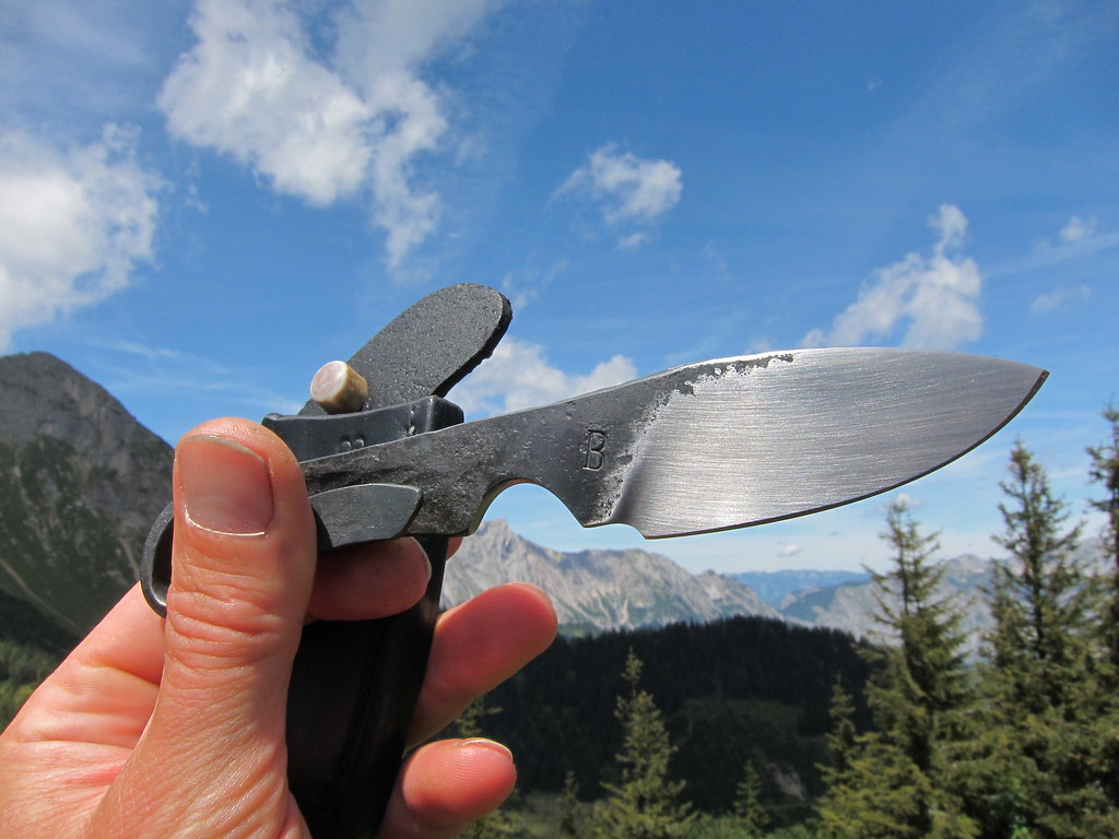

Hallo und danke für Eure Reaktionen. Hab gerade noch ein Foto auf meine flickr Seite gestellt, dort gibts auch etwas zur Entstehung.
Das TRAGX wird mit dem integral geschmiedeten Bügel in die Hose oder Tasche geklemmt, die Scheide löst man, indem der Renhornknopf nach hinten gedrückt wird ...
Dieses Messer ist verwand, mit dem hier auch schon vorgestellten PARAT.
http://www.messerforum.net/showthread.php?t=72374&highlight=blank+PARat
... hoffe, ich konnte es jetzt verständlich machen ...
