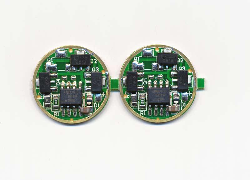

Und noch ein neues Design.
Bestellt war der klassische dreistufige Linearregler von Kai.
Bekommen habe ich einen mit 5 Mode, mit
Hi-Mid-Low-Strobe-SOS.:rolleyes:
Interessant ist aber das neue Layout, welches erstmals bis zu 1,4 A ohne Huckepack-Lösung erlaubt bei mehreren Modes.
Da bislang sowohl der 2-, 3- wie auch der 5-Stufige Treiber das gleiche Board Layout hatten, ist es wohl nur eine Frage der Zeit, bis die anderen ebenfalls auf diesen Platinen erscheinen.
Etwas nachteilig kann allerdings sein, daß die 7135er arg mir der Kante am Rand sitzen.
Bei engeren Messingringen, bzw. mit größerer Auflagekante wird das arg eng.

da hat nur einer von kaidomain in den falschen Korb gegriffen....
Das Layout für vier 7135er gibt es schon lange...
http://www.messerforum.net/showpost.php?p=543583&postcount=47
Ich selbst habe einen Treiber, bei dem alle vier Positionen bestückt sind.
Er wurde als 3-Mode ausgewiesen, stellte sich aber als 3+1Mode heraus,
wobei ein sehr niedriges low anwählbar ist, kurz nachdem Memory in low eingerastet hat.
Beim normalen durch tabben, wird der ultra-low Mode übersprungen.
Habe ich irgendwo auch beschrieben und verlinkt, finde ich aber gerade nicht...:rolleyes:
Heinz
