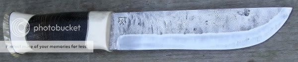

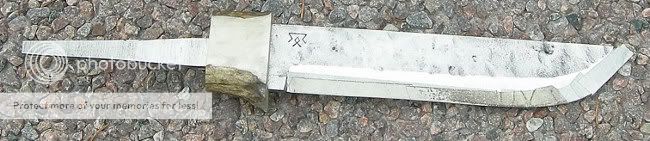

Es hast geregnet so deswegen könnte ich ein bischen messerarbeit machen.
Ichabe heute die "Trull-klinge" vertig gemacht und und mit das messergripp angefangen. Ein styck Elch Horn.
Gruss
PO

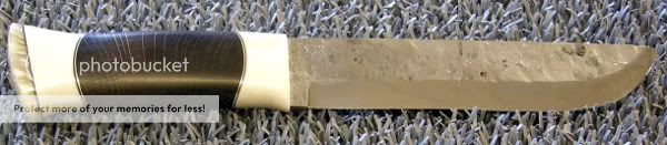

Noch etwas gemacht heute.
Die drei grosse teile von messergriff sind ziemlich gut gepasst.
Elch Horn und Stabiliziert blaue Moor Eiche (X-cut). Messergriff ist jetz 130 mm lang.
Die Moor Eiche "will be shortened some 10-15 mm during the process to fit in the spacers, black fiber-Messing-black fiber between" Horn und Eiche.

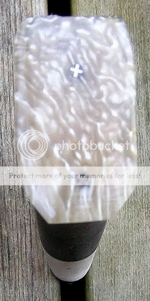

Noch etwas fortschritt, eine neue "Butt end" aus Musk Ox.
Merssergriff siet etwa aus wie ich gedacht habe. morgen will ich koncentriren "on final shape of the Butt end",
Hab auch "the Belt loop" aus "Chicago rivet" und Musk Ox gemacht.

Kan jemand mir die Deutsche wöter fur "Butt end" unt zu weiter geben kan ich vieleicht alles in Deutsch schreiben nächstes mal.
Jetzt ist das messergriff fertig fur körnung 400 bis ??
Musk Ox am Griffabschluss (danke 80sam) muss aber ein bischen kleiner werden (dickeredukzion 1/3 bis 1/2). Sonst wartet das messer fur die scheide.

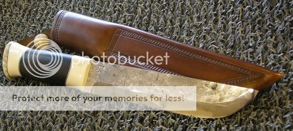

Gestern abend genaht mit 76 stiche (2,5 mm valkleder und 0,17 mm Fireline).
Die sheide ist immer nass und will heute nacht nochmal im kuhlschrank herein.
Die scheide muss venigstens noch 2 tage ehe die trocken ist.

Und jetz ist alles fertig. Messergriff hast eine Samt finish, das heist erst bis körnung 4000 mit Abralon und am ende mit körnung 800 (etwas ruckwärts) !!
Das habe ich nie fruher probirt aber bin mit dieser samt finish sehr zufrieden.
