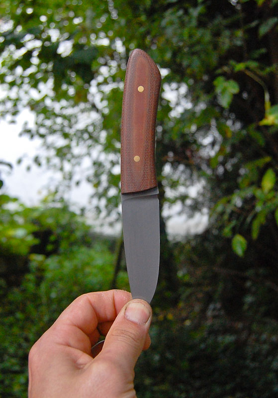

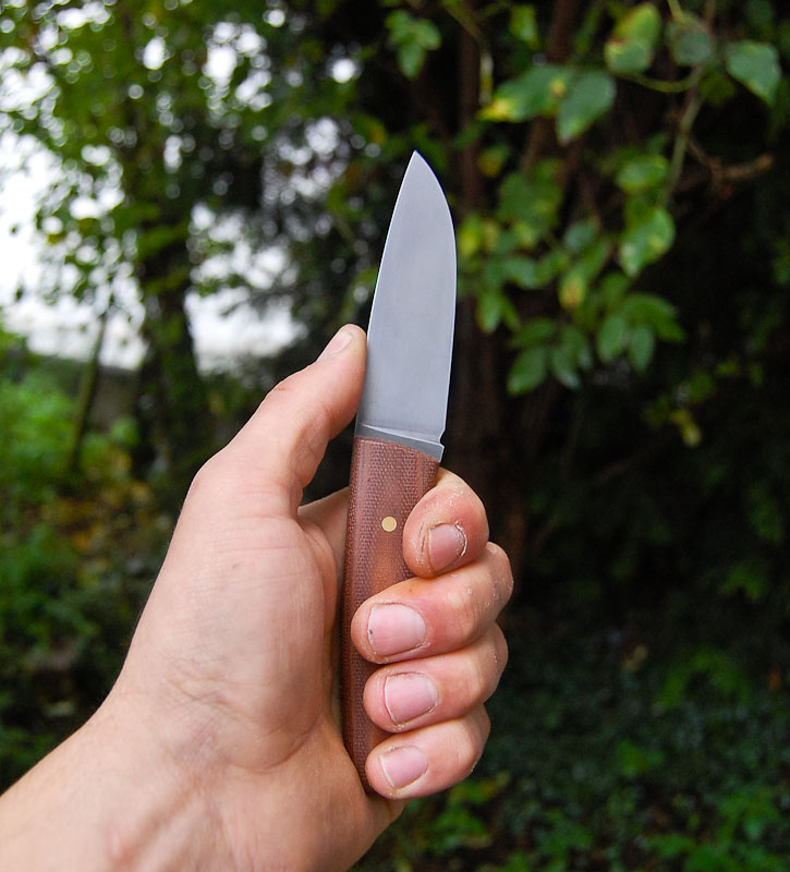

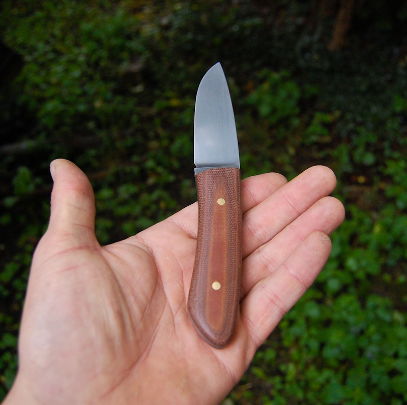

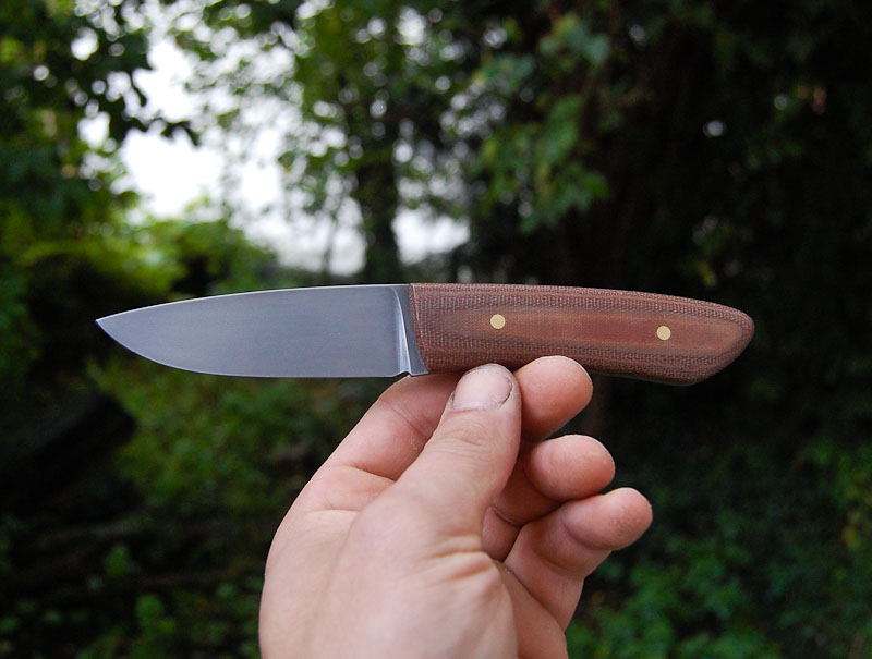

hier mal ein schnörkelloses Droppointmesser.
Gemacht aus 100Cr6 und Micarta für Arme (Hartgewebe).
Klingenlänge/gesamt: 9cm/19cm.

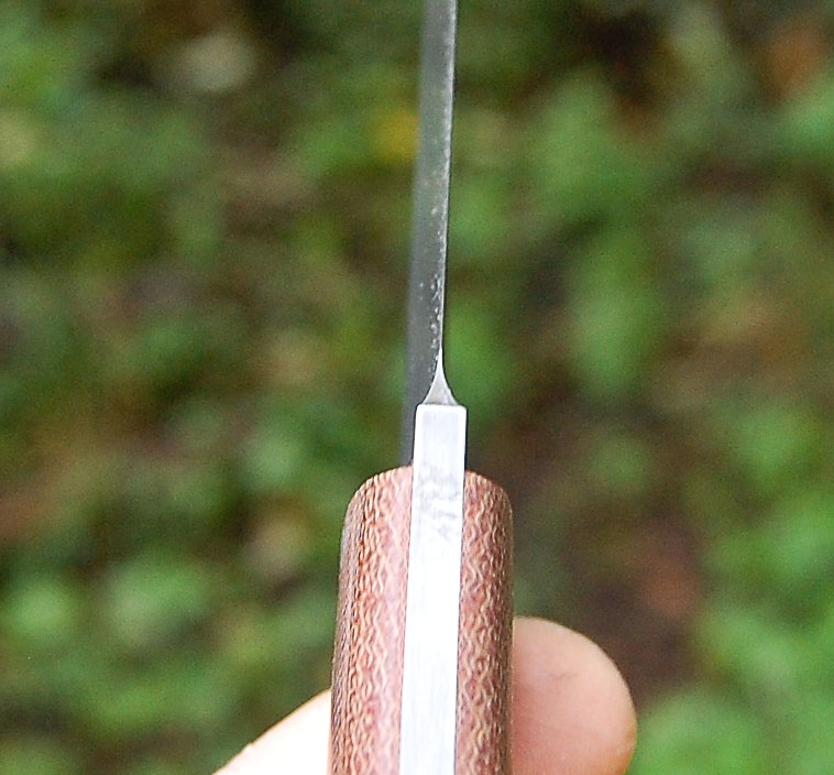

Das Bild ist schlecht, aber man erkennt vielleicht, daß die Klinge sehr dünn ausgeschliffen ist:
Grüße,
Holger
...schön gemacht, schlichte Formen und interessantes Griffmaterial sowie saubere Verarbeitung. Danke für´s zeigen.
Gruß Marko
Genau mein Geschmack. So ein Messer betrachten zu dürfen, erfreut mich einfach! Danke!
Hippi
Hippi

Schlicht aber praktisch wirkt es auf mich und dadurch genau richtig für ein EDC. Alleine die Bilder machen richtig Lust, es in die Hand zu nehmen. :super:
Klasse Arbeit Holger,
Schöne Linienführung, sauber verarbeitet und wie ich finde die passende Materialauswahl für einen User :super:
Grüsse Christoph

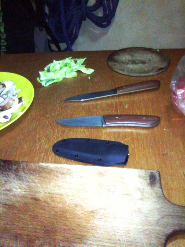

das Messer hat noch eine einfache Kydex Scheide bekommen.
Anbei noch 2 schlechte Handybilder mit dem Messer in "Aktion",
im Hintergrund sehen wir das Kombüsenmesser.
Obwohl der Tropfpunkt knappe 4mm Rückenstärke hat, schlägt er sich dank dünn ausgeschliffener Schneide
ganz gut bei der Nahrungsmittelzerkleinerung.
Grüße,
Holger
