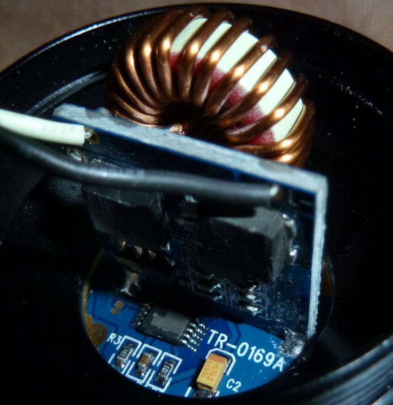

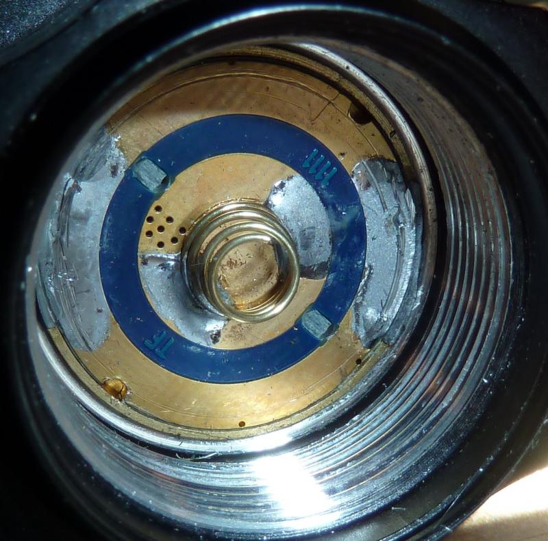

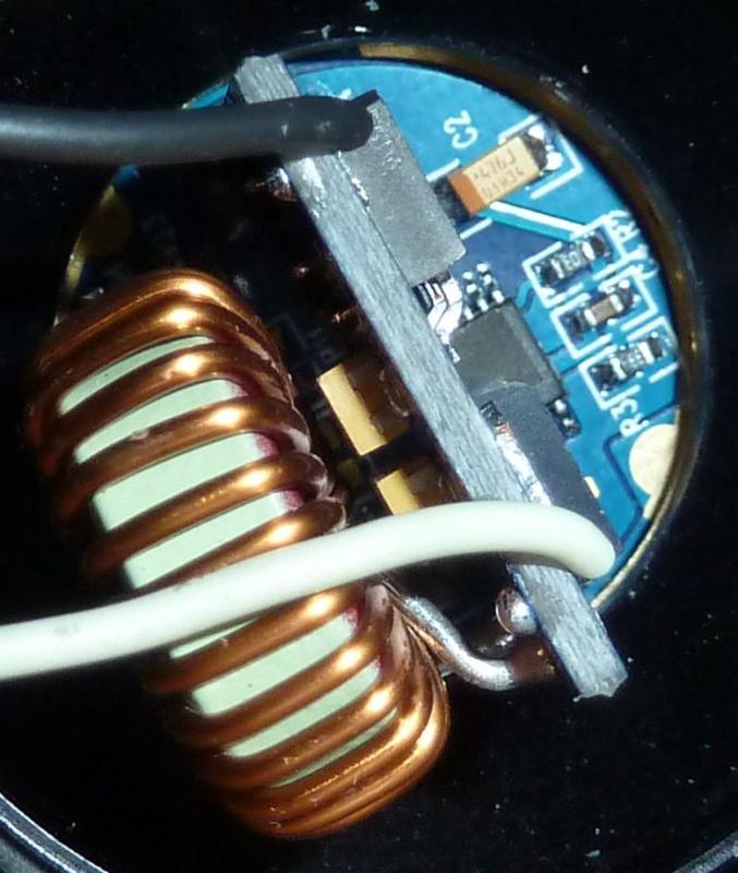

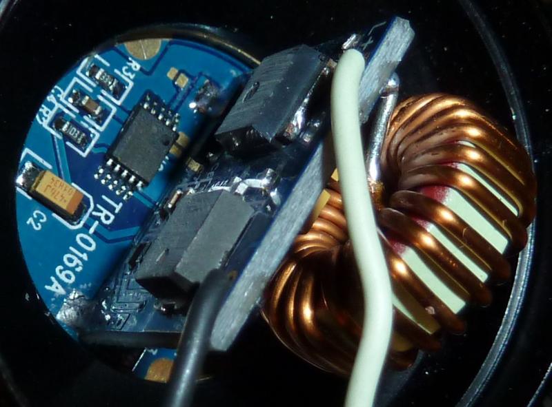

Wie der Titel schon sagt, ist mir an meiner Trustfire TR-J12 (dx.com SKU: 112817) der Treiber Hops gegangen.
Ich habe nach Reklamation eine neue zugesendet bekommen und möchte nun die alte wieder zum laufen bringen. Zerlegt ist sie bereits bis auf den ausbau des Treibers, da dieser nicht freiwillig weichen wird.
Folgendens habe ich zur Lokalisierung des Fehlers unternommen:
-Spannungsversorgung mittels Labornetzteil an den Platinenkontakten (ausschluss von Akkus und Schalter) --> keine Funktion/Keine Spannung am Ausgang des Treibers
-LEDs (5 mal Cree XM-L T6 in reihe geschaltet) direkt mit Labornetzteil versorgt, mit Krokoklemmen an den Kontakten am Treiberausgang angeschlossen --> Keine Probleme bis 3A. Somit kann es eigentlich nur der Treiber sein.
Der Orginaltreiber ist etwa 30mm hoch und hat einen Durchmesser von etwa 28-29mm. Habe noch ein paar bilder davon gemacht. Ich brauche keine 5 Modi, wie orginal, mir reichen auch 3 bis 4 Helligkeitsstufen ohne geblinke. Auch kann der Treiber meinetwegen 3A rausknallen, dann stimmen wenigstens die aufgedruckten 4500lm. Solange ich einen mechanisch wie elektrisch passenden Treiber finde, bin ich zufrieden. Wenns dabei richtig hell wird, dann bin ich richtig happy.
Hier der Treiber in Bildern:
Hat jemand eine Idee, Welcher Treiber passen (könnte). Was ich gestern vergessen habe: Die Lampe wird von 2 oder 3 18650er oder 26650ern versorgt.
