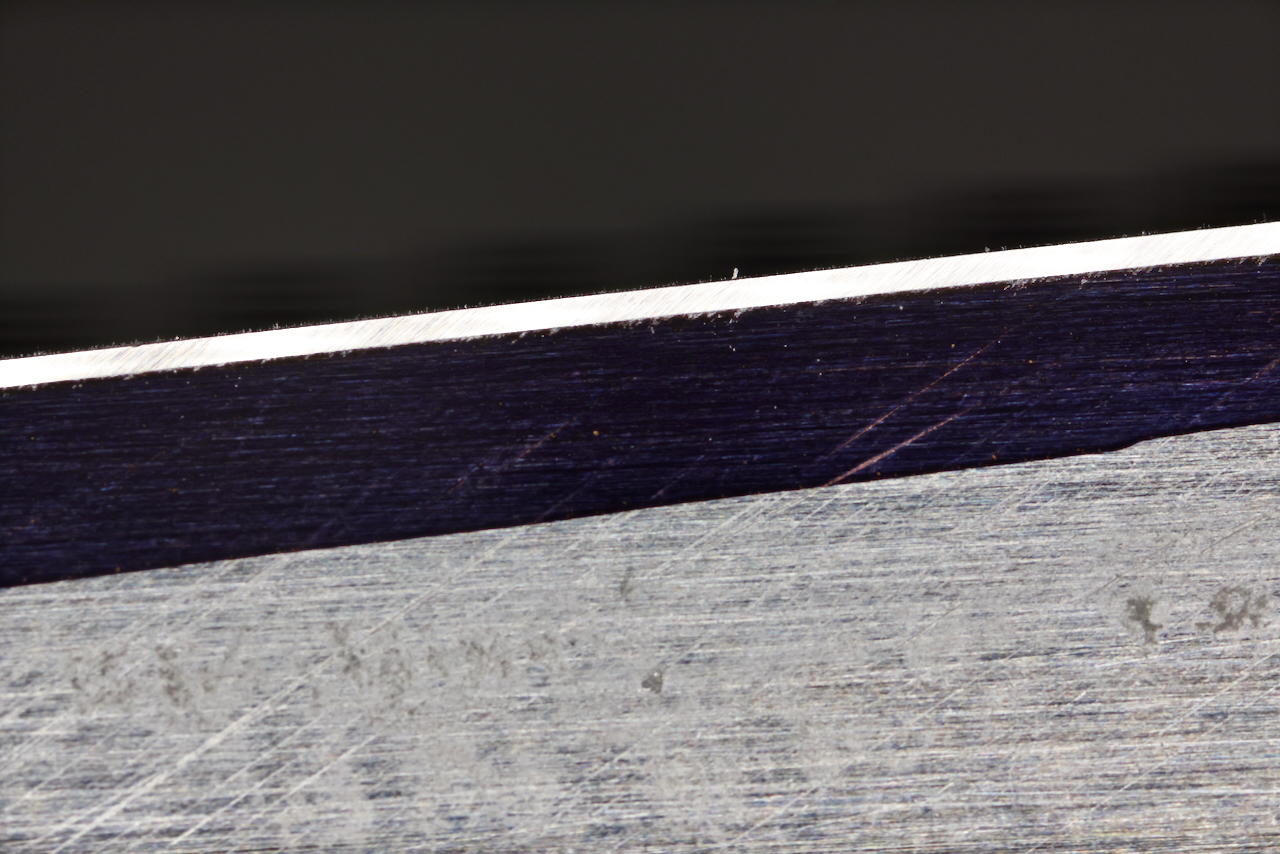

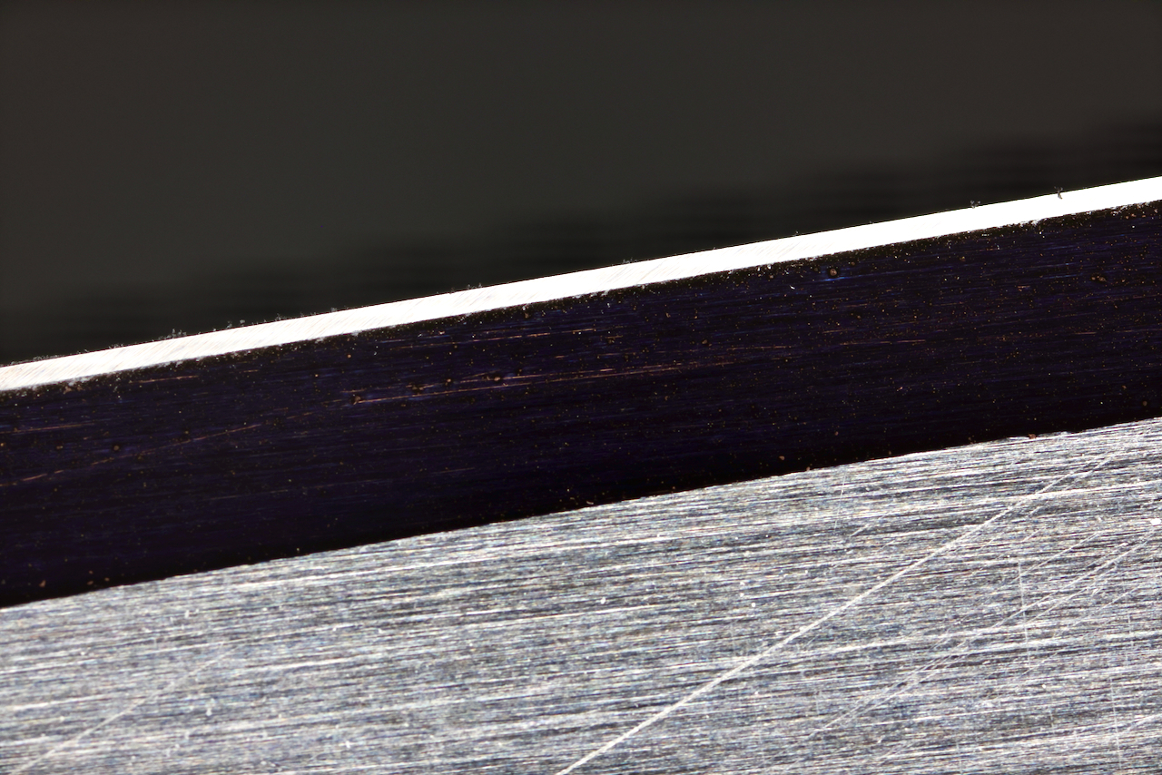

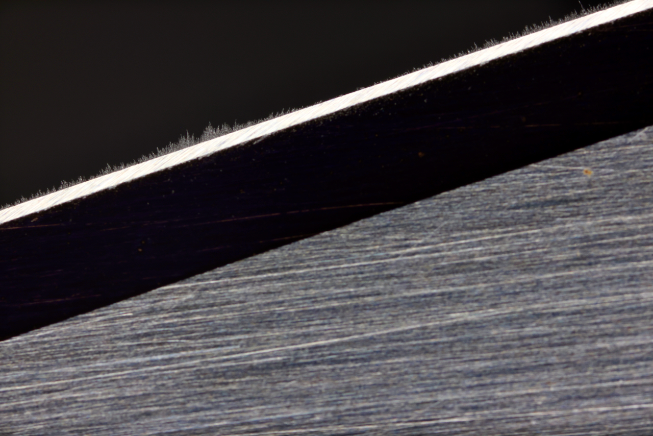

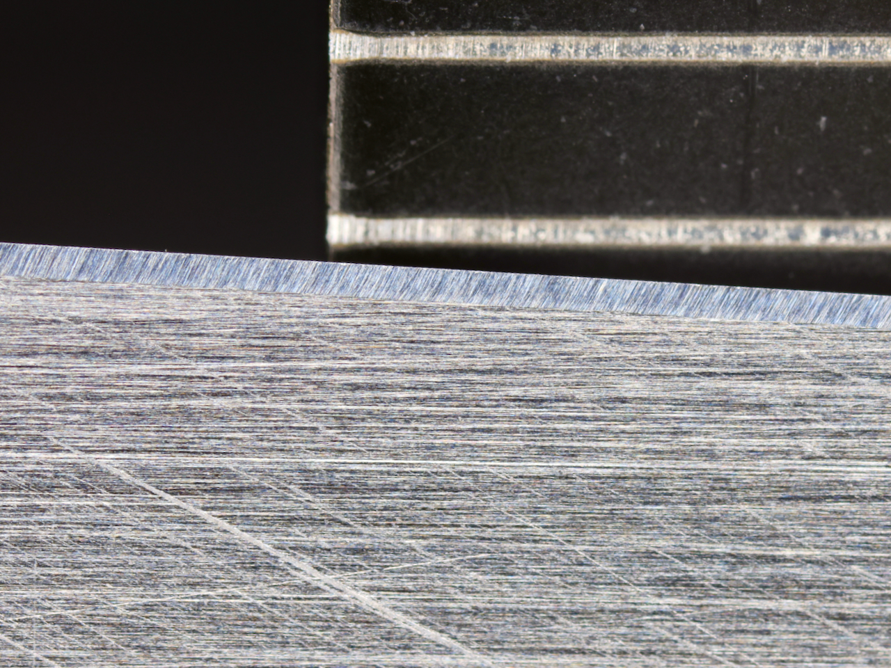

Genau auszurechnen, wie sich der Winkel ändert, ist sicher gar nicht so einfach. In der Praxis sieht es bei dem Messer, dass ich in meinem Video geschärft habe (Herder KChef) so aus:
Bild 1 Kehl:
Bild 2 Mitte der Klinge:
Bild 3 Spitze:
Der Maßstab müsste in etwa passen, daher im Hintergrund ein Lineal mit mm-Strichen. Sieht für mich nicht nach einer dramatischen Winkeländerung aus. Falls jemand noch weiterrechnen will:
Dicke über der Wate:
Bild 1 (Kehl): 0,23 mm
Bild 2 (Mitte der Klinge): 0,18 mm
Bild 3 (Spitze): 0,13 mm

Diese Messungen sind schön, spiegeln aber überhaupt nicht den Schärfwinkel wider. Es ist nur Geometrie mit dem gegebenen Schärfwinkel in Korrelation.
Im Grundsatz möchte ich persönlich den Winkel einheitlich.
Es gibt auch schwierige Messer, bei denen einheitlicher Winkel und einheitliche Höhe der Fase nicht machbar sind. Das passiert überwiegend an Klingen mit sehr dicker Spitze.
An einem großen Kai Shun Gyuto mit 15 Grad per Seite und 0.3mm hinter der Wate fällt es ohne Winkelkorrektur optisch schon auf. An einem dünnen K-Chef eher nicht, bei diesem ist der Winkelunterschied absolut auch geringer.
An einem stark gebogenen Japaner mit 18 Grad per Seite und unter 0.1mm hinter der Wate, fällt es weniger auf, wäre mir dann aber zu kritisch dünn an der Spitze.
Der Eine will es vorne gerne stabiler, weil eher sorglos - der Andere extra dünn, um auch mit dem 24er easy die Zwiebel zu ritzen.
Man sollte halt den Unterschied kennen..

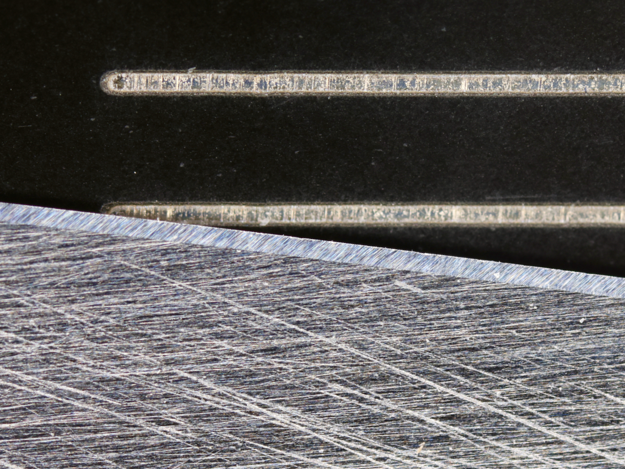

Ich habe interessehalber die Schneide mal mit Edding eingefärbt und mit dem Nowi Pro bei gleichem Winkel (ca. 17,5) mit einem 6k Stein geschliffen. Nur 1x über die gesamte Schneide:
Spitze:
Mitte:
Kehl:
Man trifft mit dem Nowi ziemlich genau die Fase des Kadet.
Insgesamt ist meine Erfahrung, dass es bei Kochmessern bis ca. 25 cm Länge mit dünner Wate und nicht allzu krassem Schneidenverlauf (z.B. langer Flatspot mit sehr abgerundeter Spitze) egal ist, ob man mit Nowi oder Kadet arbeitet. Im Nachhinein lässt sich nicht feststellen, womit das Messer geschärft wurde. Ich nehme aber gern Wetten an ;-)

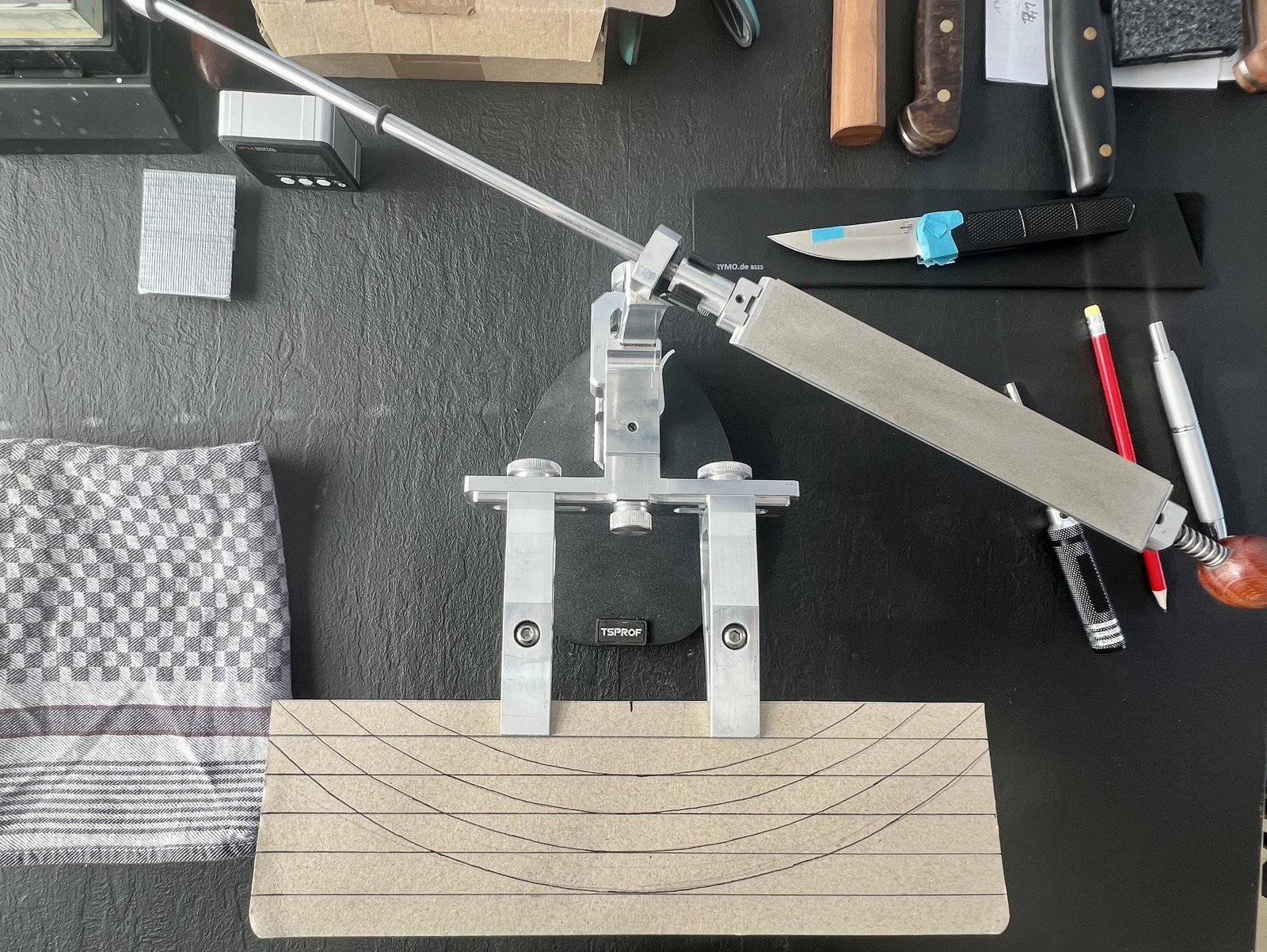

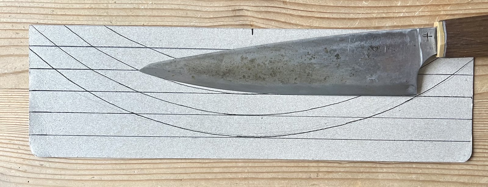

Ich bin gerade noch etwas am experimentieren und mir stellt sich folgende Frage:
Der Schleif-Winkel ist sowohl angelegt an einer Geraden, als auch an einem Kreis um die Zentrierung des Schleifarms immer gleich, richtig?
Auf der Pappe unten könnte man also, als Schablone für die Messerform, sowohl die Rundung, als auch die sozusagen jeweils tangierende Gerade nutzen, um das Profil der Klinge bestmöglich daran auszurichten.
Es gäbe also bei 3 Klingenformen mit an jeder Stelle der Schneide gleichem Winkel:
1. Runde Klinge mit Schleifarmaufnahme als Kreis-Mittelpunkt
2. exakt gerade Klinge
3. Mischung aus beidem
Oder liege ich da falsch?
Im Prinzip richtig. Wobei die unterschiedlichen Kreis eigentlich durch unterschiedlich weit herausstehende Klemmarme erreicht werden.
Bei starren Systemen, was die meisten ja sind, kann man durch Klemmung nahe der Spitze einen engeren Drehkreis erreichen und vice versa.
Hat ein Wicked Edge User mal ausgetüffelt, seitdem hat WE eine solche Schablone ähnlich zu Deiner beigelegt.
grüsse, pebe

Wo du es gerade schreibst. Man hat mich bei YT nach der Schablone gefragt. Im Anhang ein pdf, falls jemand interesse hat.
Wenn man sie 1:1 auf A4 druckt, müsste es passen.
Die Schablone 29,7 cm hoch und 9 cm breit. Die Linien haben einen Abstand von 1,5 cm.
Am besten funktioniert es, wenn die Schneide der Klinge einen möglichst langen Bereich von Gerade und/oder anliegendem Bogen trifft.
Linie und Kreis auf der Schablone weiter unten (entfernt von der Aufnahme des Schleifarms) wäre in diesem Fall zwar noch passender, dafür sind aber die Klammern und der Schleifarm des TS zu kurz. Ein kleiner Kompromiss ist immer dabei. Wissen wir ja.
  • IMG_20221111_0001.pdf
Ja, die Geraden fehlen auf der Schablone, im Geiste jedoch sind sie immerdar ;).
Und dass "meine" Kreise zum TS nicht passen, sollte klar sein. Ich habe sie halt nach meinem Eigenbau ermittelt und gezeichnet.
(mein Beitrag sollte nur die Thematik an sich beleuchten)
