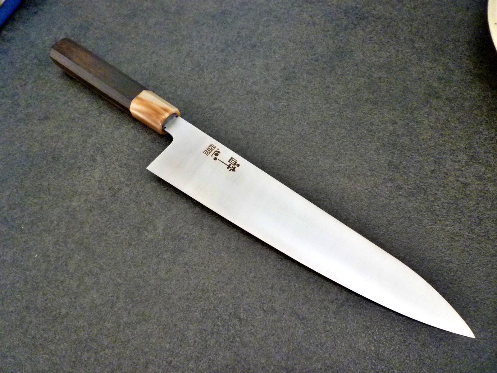

immer, wenn jemand ein Messer mit Tsukamoto zeigt, wie dieser aktuelle Post aus der Küchenmessergalerie, der ein zugegebenermaßen insgesamt schönes Messer zeigt, frage ich mich, ob tatsächlich irgendjemand diese Lücke zwischen Griff und Klinge schön findet.
Mir ist natürlich klar, warum man das traditionell so gemacht hat, aber der Grund war ja eher ein technisch -praktischer, als ein ästhetischer.
Ich persönlich finde, sowas sieht einfach nur grauslig aus, und ich würde das bei jedem Messer sofort beseitigen, den Erl also bis zum Anschlag in den Griff versenken wollen.
Vor Allem bei sehr hochwertigen Messern, bei denen man in der Klinge erkennbar nach Perfektion strebt, kann ich nicht nachvollziehen, warum man bei der Befestigung des Erls im Griff optisch dokumentiert, dass man es sich nicht zutraut, diese Befestigung zuverlässig und dauerhaft hinzukriegen.
Wie seht Ihr das?

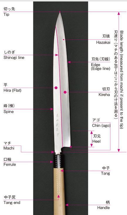

Tsukamoto kenne ich so nicht, eher den mir bekannten traditionellen Begriff "machi".
Stört mich der am Messer? Nein, da meine ersten mal mit, mal ohne waren.
Tradionell werden bei/von den alten Meistern die Griffe eingeschlagen oder eingebrannt, jedoch nicht komplett. Mal zeigt sich machi mit kleinerem Abstand (Kansai Region), mal mit größeren (Kanto Region). Und ist auch abhängig vom Messertyp. Deba nein. Yanagiba, Kititsuke zB ja, weil die Griffe zum Schleifen und Polieren gerne abgenommen werden. Griffmontage mit machi auch deshalb, damit beim einschlagen/einbringen das Griffholz nicht splitter/zerbricht.
Manche Meisterköche wollen die Größe von machi teils auch 1mm mehr oder weniger länger/kürzer haben. Durch diese Längenanpassung zwischen Griff und Klinge wird Ihnen ermöglicht, je nachdem mit kleineren/größeren/dickeren Fingern das Messer mit niedriger Klingenhöhe am Ago und Zeigefinger auf dem Rücken besser handeln bzw. beim Schneiden besser/exakter zu steuern.

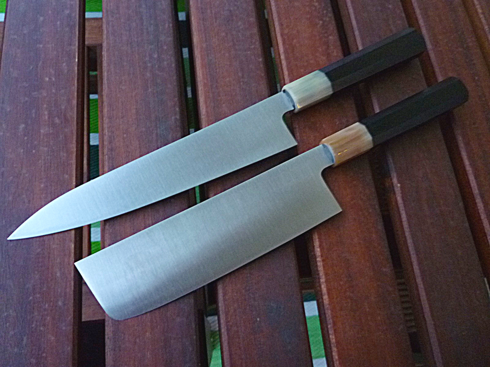

@ebenezer den Thread kenne ich. Hier noch a bisserl mehr :ninja:
Das andere Bild mit noch mehr finde ich grad nicht.

Als betroffener muß ich sagen das ich es auch nicht schön finde, es zerstört einfach die Linie des Messers.
Aber leider scheinen alle größeren Messer von Kenji Togashi eine ausgeprägte Machi Gap zu haben.
