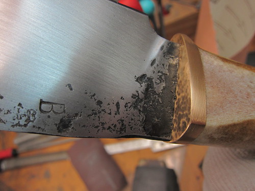

Hallo Ferromiten, hier ein kräftig dimensioniertes Gerät für den Einsatz zwischen Küche und Freiland. Der TKF hat eine geschmiedete Klinge aus K990 (c105) mit einer Länge von 210mm und einer Stärke von 4mm am Übergang ( getapert über 3mm bei 150 mm auf 1,5 mm im Bereich der Spitze) Die Klingenhöhe ist 44 mm und die Gesamtlänge 360 mm. Der Griff kommt vom Ren, die Montur ist Bronze.
