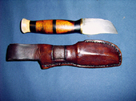

1) das Leder für die Schlaufe nicht nach hinten, wie dort gezeigt, sondern nach vorne in die Scheide hinein legen und vernähen
2) oder auch einstecken (etwas ausgedünnt geht das gut und hält!), zB. durch zwei möglichst exakte Einschnitte zurück nach innen.

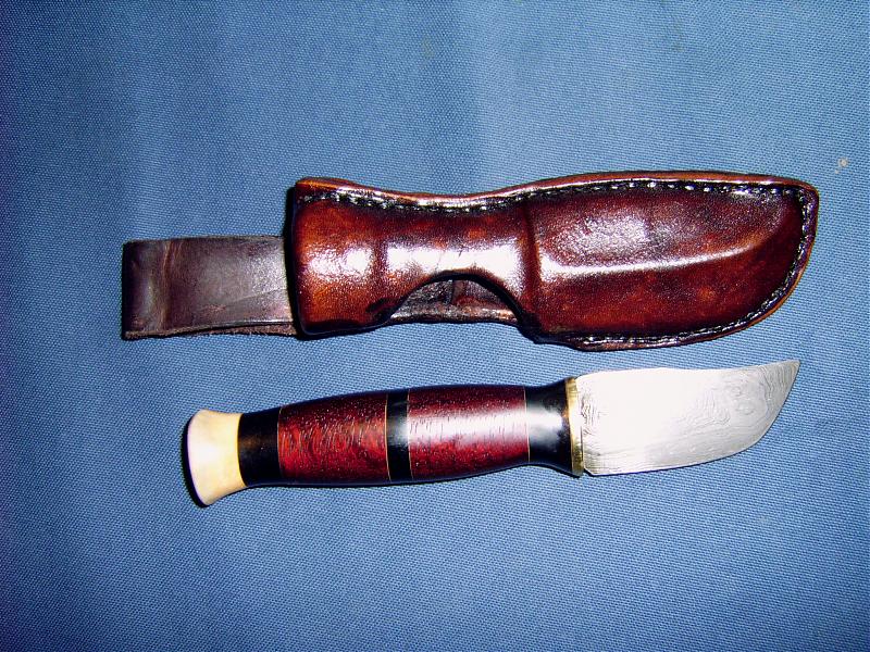

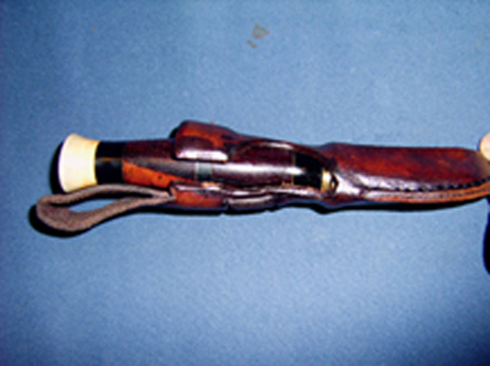

Hallo Hans,
ich stell ein paar Bilder ein, da ich die Scheide gerade fertig gemacht habe, das Prinzip wird auch im Buch Schwedenmesser von Bo B. erklärt, Du misst quasi das Leder für die Schlaufe, so wie Du es getan hast, nur etwas länger, schneidest die Breite zurecht, legst es um, so dass Du die Breite auf der Scheide anzeichnen kannst und machst zwei quer Einschnitte, durch die die Schlaufe geführt wird. Das Prinzip hält erstaunlich viel Zug aus und hat bei mir noch nicht versagt. Allerdings verwende ich dickes Leder, meist mit Spiess, das lege ich nass in Form, beim Trocknen wird es dann so hart, dass es nicht mehr rutschen kann :), falls nicht, dann wie hier mit etwas Schellack. Das Leder ist von Tandy-Leather aus Kanada, ohne Spiess, aber sehr robust...
hier vier Bildchen mit der Schlaufe:
Jokke

Interessante Methode!
Kannst du auch mal ein Foto von der Rückseite reinstellen? Ich weiss zwar was du meinst (habe das Buch auch), aber dann kann man sichs besser vorstellen.

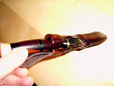

das dritte Bild ist "von hinten"
Schlaufe nach vorn geklappt, durch den ersten Schlitz nach hinten, durch den zweiten wieder rein und runter bis zum Keder, in dem Fall sogar , etwas ausgedünnt, hinters Holz geklemmt, wem es nicht fest und sicher genug ist: mit nem Tropfen Sekundenkleber oder oder hälts garantiert auch... ;)
