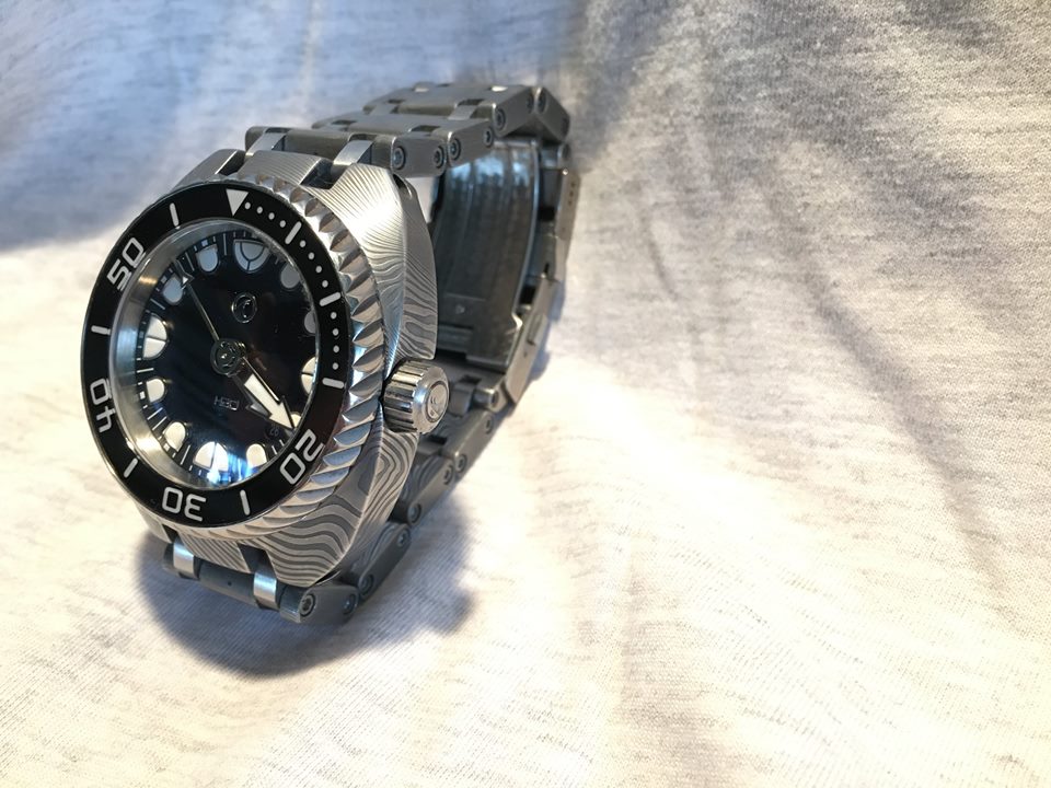

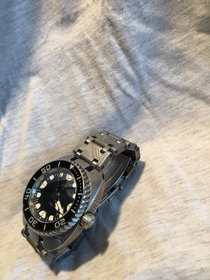

Man kann es auch wie Bernhard Zwicker machen :)
"H2O-Uhr mit rostfreiem Damaststahl Gehäuse und Armband. gefertigt von Bernhard Zwicker.
Das Armband besteht aus dem Muster Fischgrät und das Gehäuse aus Torsionsdamast."
