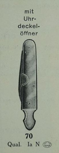

... und hier passend zum Unterforum Vintage Knives eine historische Abbildung eines Uhrmachermessers:
Hermann Konejung, Solingen, wohl 1920er Jahre

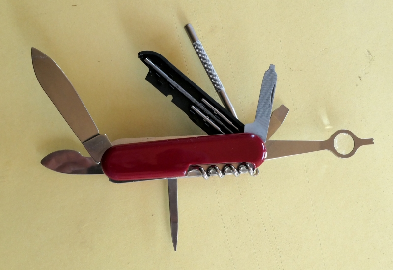

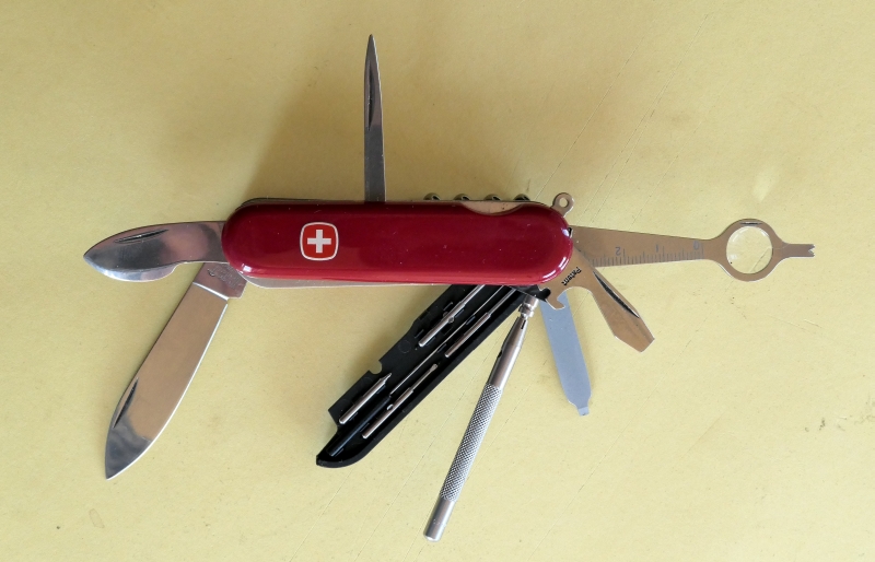

Das Uhrentaschenmesser von Wenger genannt Minathor.
Heute leider nur noch zu astronomischen Preisen ( auch als Luxusversion mit Metallschalen mit Lederbesatz)
auf dem Second Hand Markt zu erstehen .
Ich habs schon oft brauchen künnen zum Uhrenöffnen, Bandwechsel, entnehmen von kleinsten Teilchen.

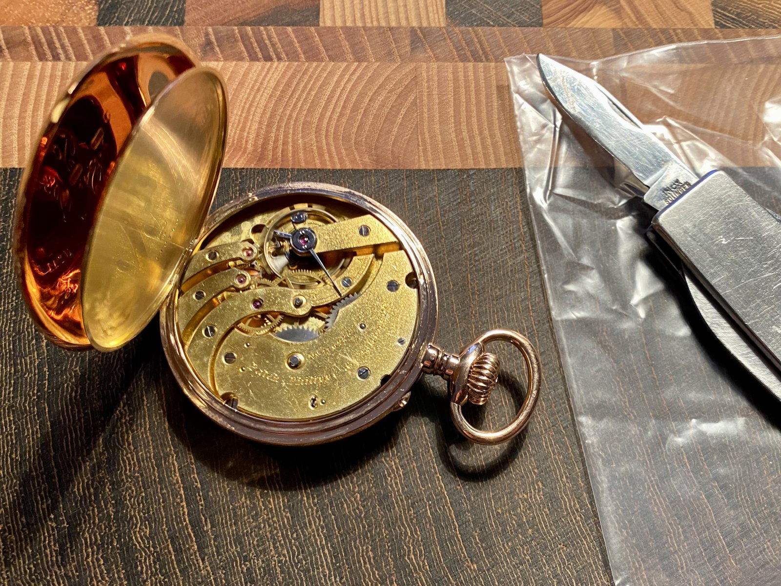

Diese Woche war ich nun beim Uhrmacher, einem ausgewiesenen Fachmann für alte Uhren. Er zog ein altes Werbeklappmesser hervor und eine Folie zum unterlegen. Mit der kleinen dünnen Klinge öffnet er die hartnäckigen Deckel schonend. Das ist also der Gehäuseöffner 😃
Erledigt. Nicht dass ich glaube, dass was rauskommt, aber Versuch macht kluch.
Ha! Habe ganz vergessen, zu berichten ;) Ich habe Antwort erhalten. Victorinox hat nicht vor, das Uhrenmeser neu aufzulegen. Schlecht für mich, gut für die, die eines haben ;)
Naja. Wenn man nur einen Hammer hat ist alles ein Nagel. Bei nem Klappdeckel von so einer Taschenuhr kann man das vielleicht noch machen; die kriegt man ja normalerweise mit dem Fingernagel auf (wenn sie nicht festgebacken sind). Einen Springdeckel von einer Armbanduhr würde ich so nicht öffnen. Oder ne Lünette runterhebeln usw. EIn geeigneter Gehäuseöffner kost ja quasi nix.
Ja, nur ging es hier um das möglichst schonende Öffnen einer Taschenuhr mit massivem 750iger Goldgehäuse. Beim Abkleben mit Tesa durchschneidet die Klinge das Klebeband und es entsteht der unerwünschte Kontakt Metall auf Metall. Das passiert mit der Folie nicht und wenn der Fingernagel versagt, ist die Uhr dennoch ohne Feinstbeschädigung geöffnet.
