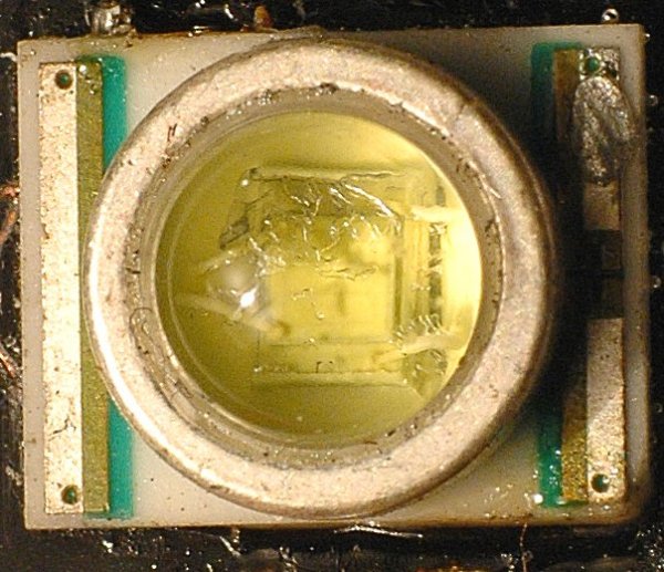

Als erstes ist mir die LED aufgefallen, das Glas war im Innern gesprungen:(. Normalerweise gehört so eine LED aussortiert:glgl:.
Aber für diesen Preis ist das wohl nicht möglich:irre:.
Der Treiber funktioniert dafür einwandfrei:D.
Also habe ich die LED von meiner alten Pill in die neue von Marius (d1dd1) eingelötet - jetzt funktioniert die Lampe perfekt;).
Viele Grüsse
Hallo blitzlicht,
Dass das Glas im inneren der LED gesprungen sein soll, kann ich mir nicht vorstellen.
Für wahrscheinlicher halte ich, dass der Dom Druck abbekommen hat und sich beim zurückfedern Blasen im Gel unter dem Dom gebildet haben. Jedenfalls habe ich genau diesen Effekt schon erlebt.
Falls Du Makro Aufnahmen machen kannst, würden wir die gerne sehen, falls Du einen Scanner hast, könntest Du es damit versuchen.
Heinz
Hallo Heinz,
du hast recht:super:.
Ich habe mir die LED noch einmal genauer angesehen, es sind tatsächlich Blasen im Gel.
Das Glas ist nicht gesplittert, es hat nur auf den ersten Blick so ausgesehen:).
Ich habe das auch schon mal bei anderen LED's gesehen, aber längst nicht so schlimm:glgl:.
Weist du zufällig ob das irgendwelche Auswirkungen auf den Beam hat oder lediglich ein optischer Mangel ist?

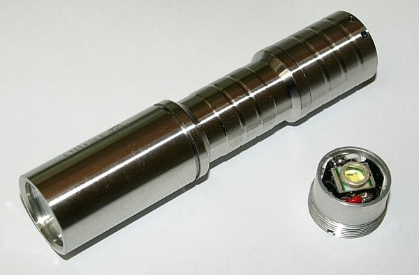

Gestern sind 2 Ultrafire C-3 /Edelstahl angekommen, je eine von KD
und DX.
Die mechanische Verarbeitung ist schon erstaunlich zu diesem Preis.
Die Endschalter machen ebenfalls einen guten Eindruck.
Die Stromaufnahme (ab Akku, Eneloop) liegt bei ca. 1,9 A.
Die Helligkeit ist nicht überragend aber ok.
Auffällig war ein grüner Fleck im ansonsten weißen Strahl
(bei beiden Exemplaren).
Per Stereo-Mikroskop ließen sich einige Einschlüsse erkennen, die wie
geschmolzenes Silikon aussehen und die möglicherweise durch zuviel
Wärmezufuhr beim Löten entstanden sind.
Leider in 2 D nicht so gut zu erkennen.
