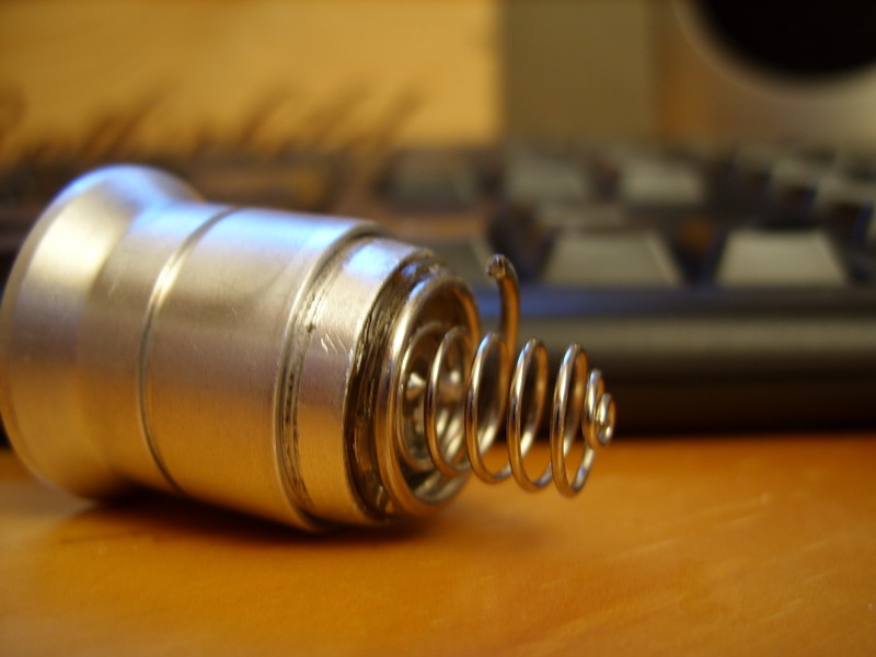

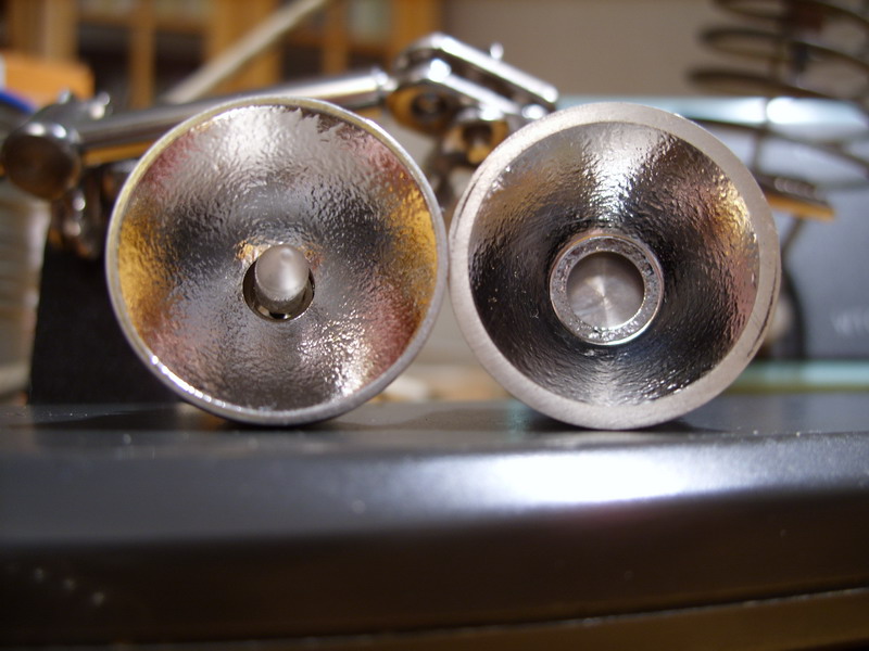

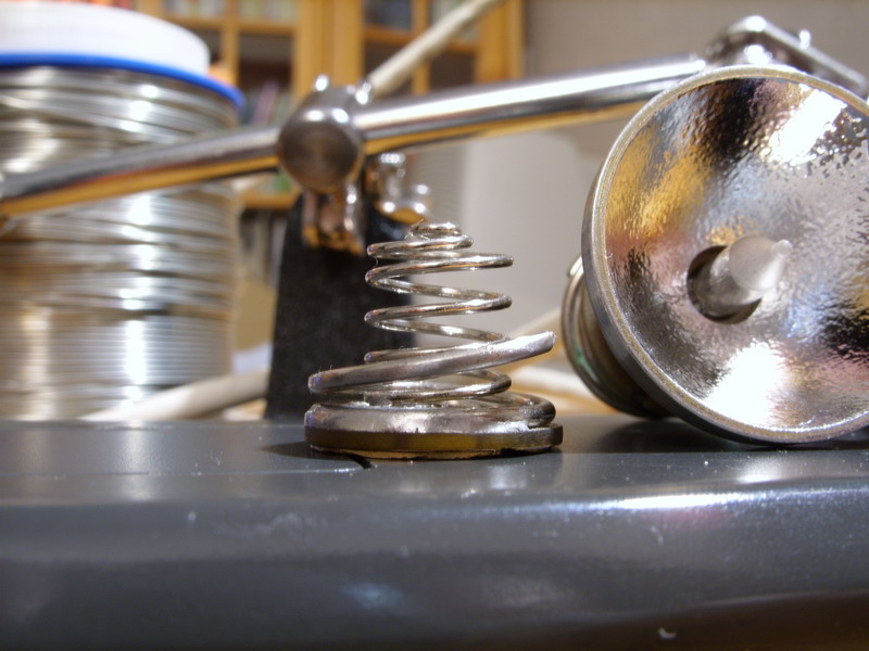

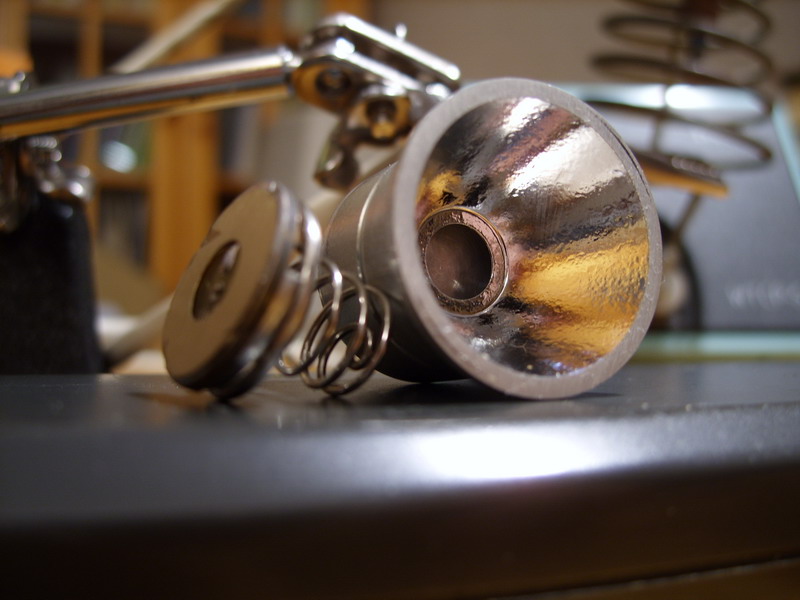

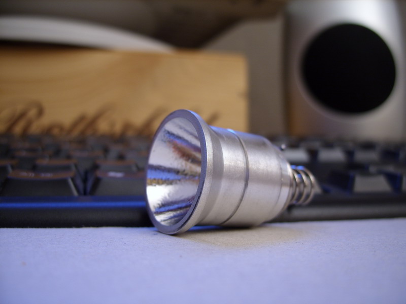

Hallo zusammen!
Ich melde mich hier nochmal zu Wort, da ich endlich mal den Downboy1000 eingebaut habe, der lag seit Anfang März hier rum :mad:.
Im Prinzip nix dramatisches, nachdem ich dummerweise beim Zerlegen den original Schaltkreis mit der Feder für den Plus Kontakt geschrottet habe, mußte ich Ersatz finden. Das "Bodenteil" eines ausgedienten G90 Brenners hab kurzerhand abgesägt und am Rand etwas abgeschliffen, so passt es prima in das Unterteil des Dropins. Dann noch die "Minus"-Feder etwas gekürzt und fertig ist alles für die Lötarbeiten.
Nicht vergessen das Runterschleifen des Reflektors, damit der Kopf komplett auf die Lampe geschraubt werden kann. Der dabei entstehende Rand am Reflektor wird danach fast vollständig vom Lampenkopf überdeckt, sodaß die optische Leistung des Reflektors kaum eingeschränkt ist.
Dann bin ich mal nach draußen um das Ergebnis zu begutachten. Auf dreißig Meter macht das Gute Stück jetzt zwar gut hell aber immer noch nicht deutlich besser als der KL3 aus dem ersten Beitrag.
Mal sehen, ob ich mir mal eine Fenix CE oder ähnliches hole um die Leistungsfähigkeit zu sehen, das kommt mir alles irgendwie spanisch vor. Hat zufällig jemand die ganzen Beiträge im CPf gelesen und weis ob das in dem Dropin wirklich eine P4-bin Cree ist?
Wenn es morgen nicht regnet mach ich mal Beamshots, bis dahin nur "Trockenschwimmen"
MfG Martin

Hallo Martin:)
Zunächst mal Glückwunsch zu dem dann noch gelungenen Mod.
IMO kann man sich nicht sicher sein, daß tatsächlich P4's benutzt werden, denn solche Hersteller kaufen nicht immer die Topware, sondern das, was sie möglichst billig bekommen.
Mit welcher Batterie-Konfiguration betreibst Du den DB?
Die Led fällt nämlich in den DD, wenn die V-in kleiner ist als die vf der Led.

Ich hatte vorher mal kurz geprüft, ob die Batterien in den Lampen noch "taugen", der DB lief an exakt 9V (3x123A nicht ganz taufrisch). Ich werd aber nochmal frische Batterien testen.
