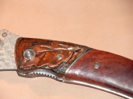

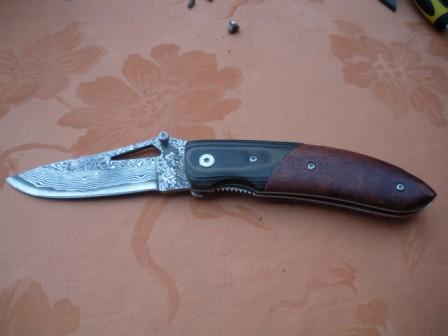

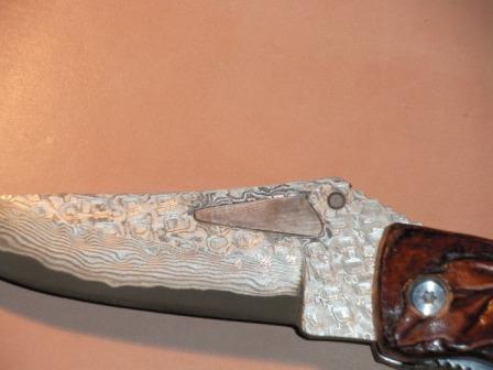

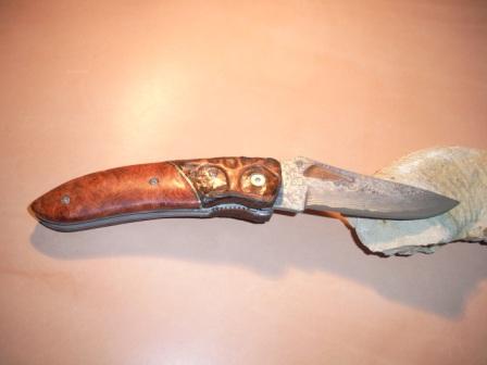

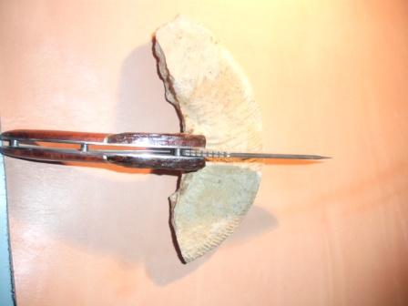

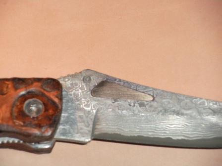

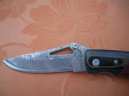

Ich habe mir in letzter Zeit mal einen relativ günstigen Einhand-Folder von Westfalia vorgenommen und ihn umgebaut. Ziel war es alles was als Öffnungshilfe für den Daumen anzusehen sein könnte zu entfernen.
Beim Pin habe ich es mir relativ einfach gemacht und ihn abgeschnitten und plangeschliffen.
Das Daumenloch habe ich mit einem Stück Bronze ausgefüllt. Knapp zurechtgeschliffen und den letzten Widerstand mit einem Hammerschlag überwunden. Dann noch die überstehenden Teile abgeschliffen und den Damast der Klinge mit EisenIIIChlorid nachgeätzt.

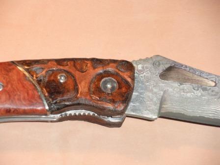

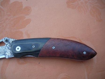

Da mir die vorderen Teile der Griffschalen auch nicht gefallen haben, habe ich sie abgenommen und durch punziertes und eingefärbtes Leder ersetzt.
Das hat sich allerdings als schwieriger herausgestellt als gedacht, vor allem mit der Klingenachse, den Schraubenkopf im weichen Leder zu versenken ist nicht einfach.
Ich würde es glaube ich nicht nochmal machen, das Ergebnis hat mich nicht so überzeugt. Und falls ich es doch nochmal machen würde dann die kompletten Griffschalen aus Leder. (Dann bekommt man auch keine Probleme mit der Lederstärke und dem Übergang zum Holz.
Soviel dazu, ich glaube das Messer wird eher ein Vitrinenstück bleiben.
