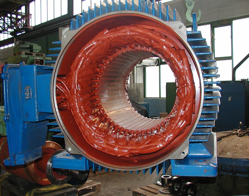

Hätte eine andere Lösung für dein Problem.
Ich würde einfach einen Drehstrom Motor nehmen und dessen Ständerwicklung verwenden.
Hier ein Bild von einem:
http://www.barth-gmbh.at/resources/stratorwindings_impregnation.jpg
Dadurch hast du den Vorteil einen geschlossenen Gehäuses und einer allseitigen Spule.
Du kannst dein Werkstück direkt in en Ständer legen.
Dazu musst du allerdings das Drehfeld außer Kraft setzen.
Dass geht ganz einfach indem du den Drehstrommotor in Stern Schaltest und alle 3 Wicklungen Parallel an 230V liegen.
Dazu musst du alle 3 Wicklungen Brücken und N und L anlegen

Das wird aber nichts, bei 50 Hz Netzfrequenz wird sich da nichts tun, da bräuchte man eher 50 kHz.

danke für Deinen Hinweis, aber ich glaube auch, dass die Frequenz viel zu niedrig ist. Die Geräte, dies so gibt fangen irgendwo bei 30kHz an und gehen bis 100kHz und mitunter auch noch weit darüber.
