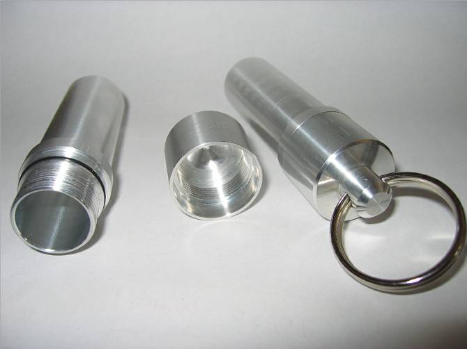

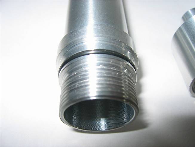

Hallo Leute
So dann geb ich als Tester mal meine Meinung ab.
Hab den Proto jetzt seit 2 Wochen an meinem Schlüsselbund hängen.
Die schöne glänzende Alu Oberfläche ist zwar etwas blind geworden,
hätte ich mir aber schlimmer vorgestellt weil ich auf das Teil so garnicht
aufgepasst hab.
Desweiteren kann ich nur sagen, das der Behälter genau das tut was er soll.
Nämlich (in meinem Fall)LIR18650 zu schützen und zu versorgen.
Das Gewinde läuft einwandfrei und ist sauber geschnitten.
Der O-Ring sitzt auch sauber.
attachment.php
attachment.php
attachment.php
Tschau derweil
Remo
