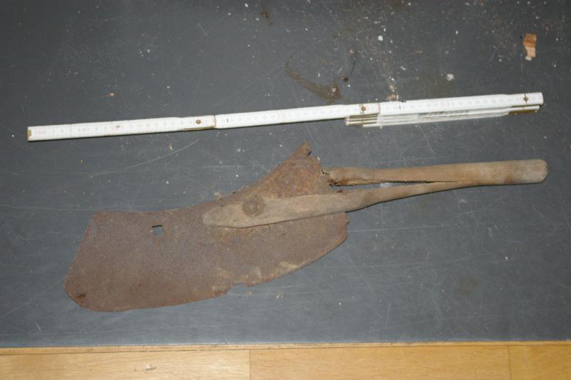

Hallo liebe Gemeinde,
habe beim Durchstöbern eines alten Bauernhauses dieses "Dingens" gefunden. (hoffe, ich bin im richtigen Unterforum gelandet)
Eine "landesübliche" Hippe (wie es bei uns heißt) ist es wohl nicht. Aber was ist es tatsächlich bzw. wofür wurde es genutzt?
Gefunden - wie gesagt - in der Scheune eines alten kleinen Bauernhauses; der ehemalige Eigentümer war Metzger, daneben gab es aber auch eine kleine Landwirtschaft mit wohl ein paar Schweinen, Hühnern und etwas Ackerbau sowie natürlich die übliche kleine, hofeigene Werkstatt.
Wäre super, wenn hier jemand genauere Auskunft geben könnte.
Danke schon mal fürs Kopfzerbrechen und - hoffentlich - sachdienliche Hinweise ;)
Grüße, Stefanie

Ich habe so ein ähnliches großes Teil. Meins war wohl zum ersten Zerteilen des ganzen Stücks zu Schweine- und Rinderhälften. So als Zweihänder.
Gruß Thomas
Hallo Stefanie,
vermute, dass bei Deinem Fund in grauer Vorzeit eine Pflugschar zu einem Haumesser umfunktioniert wurde. War aber schon wegen des fehlenden Erls zum Versagen verurteilt.
Diese kleineren unteren Teile des großen Pflugblattes, hatten teilweise solche viereckigen Löcher.
Meine blasse Erinnerung an eine sehr "magere" Zeit.
Servus - Reinhold.

Reinhold, Du scheinst Recht zu haben. Hab grad mal eine alte Pflugschar angeschaut und das passt tatsächlich (hätte ich eigentlich auch selbst drauf kommen können).
Also Marke Eigenbau (mehr oder weniger durchdacht) fürs "Grobe Verwursten" (danke Thomas).

Ich denke das es eine Klinge,evtl. ein Teil davon,eines Strohschneiders war.
Diese Geräte wurde wurden benutzt um Stroh in Streu für den Stall zu schneiden. Das stammt aus einer Zeit in der nochkeine Strohballen gepresst, sondern die Halme von Hand in Garben gebunden wurden.
Ich hab so ein Ding komplett hier stehen, bei Bedarf kann ich ein Bild davon machen.
Ich bin durch das viereckige Loch darauf gekommen, ist bei meiner Klinge auch drin und dient zur Befestigung am Griff

Eine ausgemusterte Strohschneiderklinge zum Behelfsspalter umgebaut wäre auch mein Tip gewesen.

Ein fast identisches Messer habe ich selbst seit vielen Jahren im Schuppen rumliegen gehabt. Es war ein Rübenmesser. Damit wurde früher bei der Ernte von Hand das Kraut von den Rüben abgeschlagen. Durfte ich selbst als junger Erntehelfer in den 60ern noch machen.
Allerdings wurde es auch zum Stroh-Häckseln verwendet oder zum Reisig-für-den Herd-zerkleinern.
Ich denke, dass es eine Klinge, evtl. ein Teil davon, eines Strohschneiders war. Diese Geräte .....wurden benutzt, um Stroh in Streu für den Stall zu schneiden. Das stammt aus einer Zeit, in der noch keine Strohballen gepresst, sondern die Halme von Hand in Garben gebunden wurden......

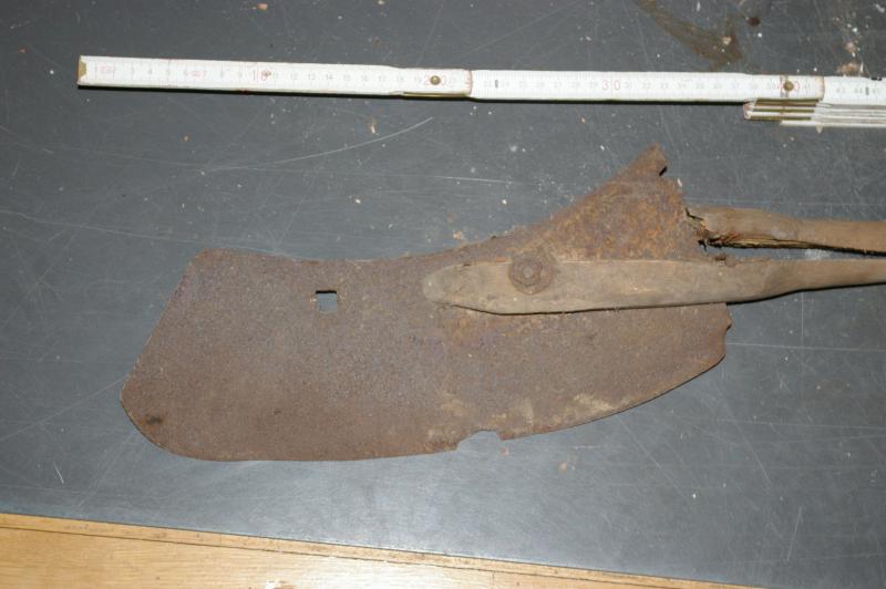

Wenn es keine sog. Beischar eines Pflugs ist (zusätzliche Schar, die für das komplette Umstürzen der Scholle beim Pflügen dient), dann ist es in der Tat eine solche 'Stroh-Guillotine'. Beide Werkzeuge sollten, wenn sie nicht gezielt umgeschmiedet oder umgeschliffen wurden, einen einseitigen Anschliff aufweisen.
Das Material des Strohschneiders sollte zudem etwas hochwertiger sein; C60 wäre realistisch. Der Pflug kommt in aller Regel mit C45 aus.
sanjuro
.... Beide Werkzeuge sollten, wenn sie nicht gezielt umgeschmiedet oder umgeschliffen wurden, einen einseitigen Anschliff aufweisen. Das Material des Strohschneiders sollte zudem etwas hochwertiger sein; C60 wäre realistisch. Der Pflug kommt in aller Regel mit C45 aus.
Mal schauen, was sich unter dem Rost tatsächlich so verbirgt.

Als ehemaliger Dörfler tippe ich auch auf eine Klinge vom Strohschneider. Die ist m.E. nach an der rechten Seite irgendwann gebrochen. Man sieht noch die Hälfte vom 3. viereckigen Loch. Wurde dann wie von Euch vermutet wohl umgebaut zu einer anderen Funktion.
Zu hacken und zu schneiden gab es im Stall immer genug.
