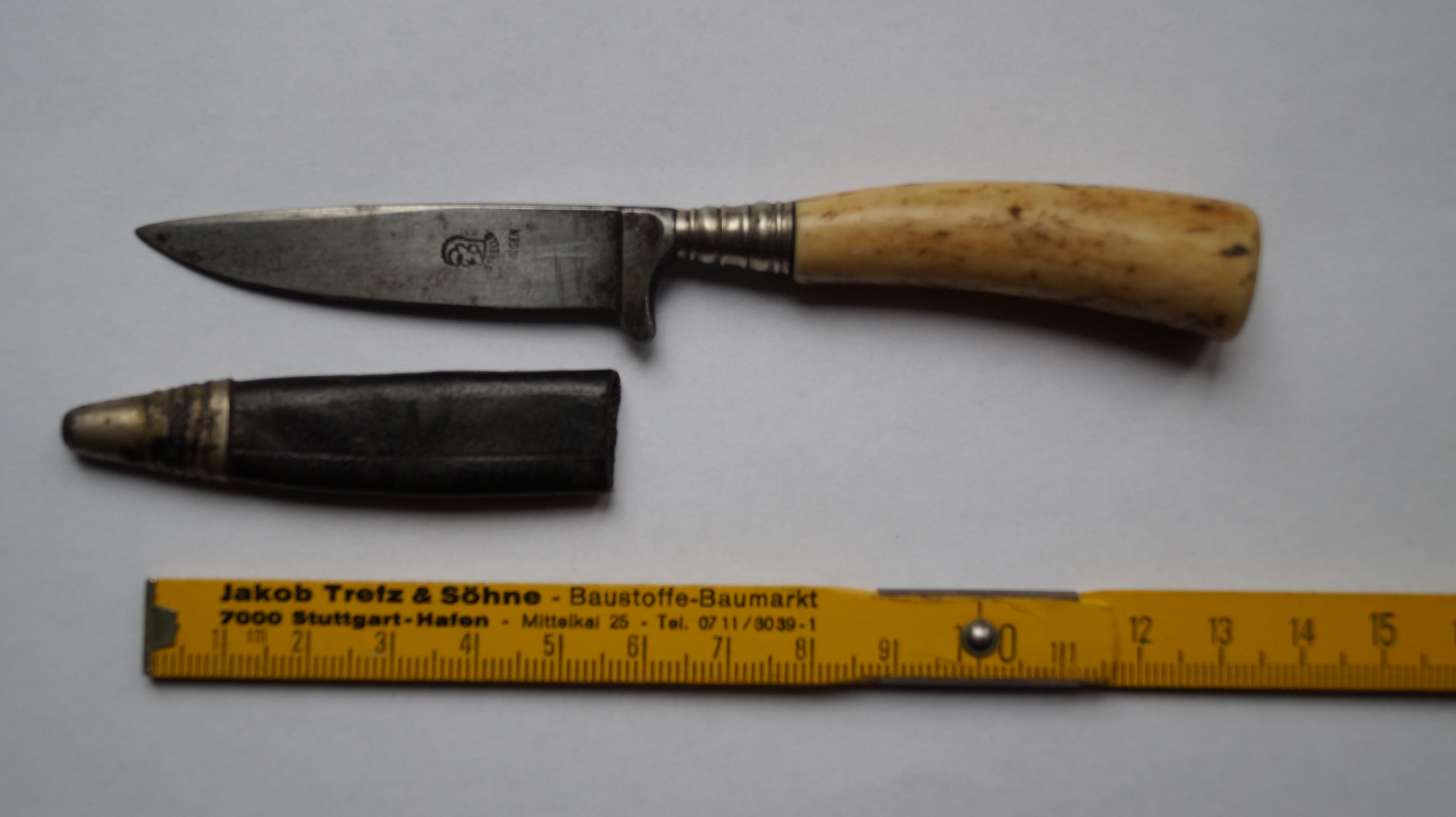

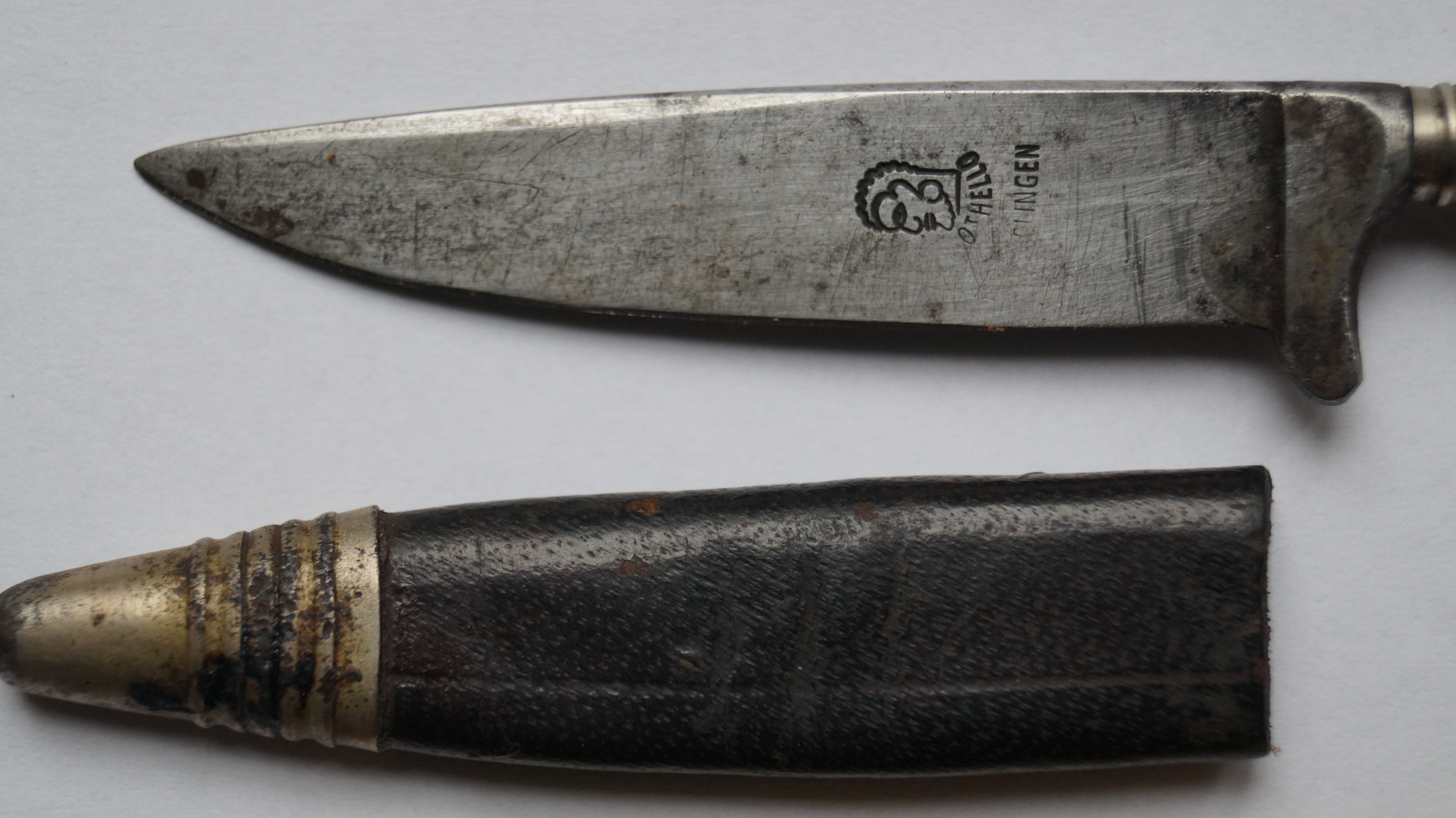

Altes Othello
Seit vielen Jahen befindet sich in unserem Haushalt folgendes Messer(chen), welches jetzt wieder aufgetaucht ist.
Zu Herkunft und Alter gehen die Meinungen in der Familie weit auseinander. :hmpf:
Ich habe hier schon einen Beitrag gefunden, der die groben Daten der Firma beschreibt. Sehr ergiebig war meine Recherche jedoch nicht.
Gibt es Möglichkeiten, herauszufinden, wann unser Messer gefertigt wurde?

Schönes Messerchen, ich hätte nur einen eigenen Beitrag dafür aufgemacht...
Ein Altersangabe wird schwierig, da es diese Klinge schon bestimmt seit 100 Jahren gibt, und z.B. bei Linder immer noch verkauft wird.
Den Verfärbungen nach zu urteilen, ist sie noch aus Kohlenstoffstahl.
Das Griffmaterial sieht spannend aus, wenn es ein natürliches Material ist, könnte rein optisch Bein, Rehgeweih oder Rentier sein.
Bein war mal eine gewisse Zeit in Mode, ich bin mir nur über den Zeitraum nicht ganz im klaren. (30'er Jahre?)
Bei der Steckscheide fehlt das Mundblech, ansonsten leider auch Standard
Ev. hat ja noch jemand genauere Angaben. (Cut ?)

wie schon drauf steht ist ein Nicker von Othello aus Solingen ;)
Wertanfragen werden hier nicht gerne gesehen.
Aber soviel kann ich dir sagen - reich wirst du damit nicht
Ist ein Allerweltsnicker im schlechten Zustand.

Das Messer ist schon immer da gewesen und so soll es auch bleiben.
Ich weiss ja jetzt schon, dass die Scheide ein Mundblech haben könnte, welches irgendwann verloren ging.
Mir geht es darum, wann das Teil gefertigt wurde.
