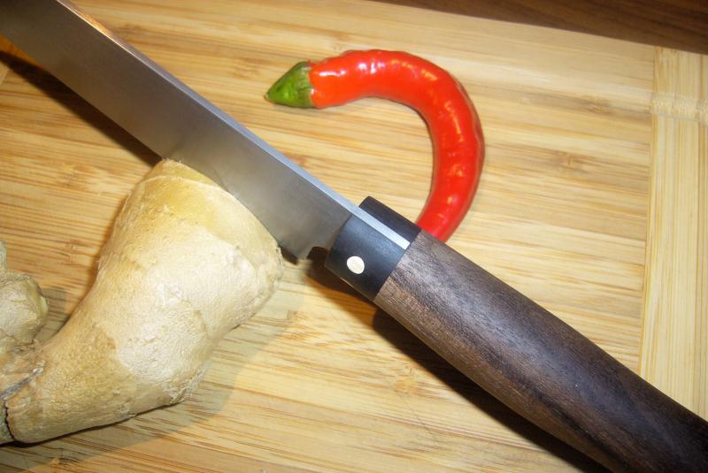

So hier ist dann der Endstand:
Griff ist behandelt und ich bin auch nochmal über die Griffunterseite gegangen, die großen Riefen dadrin haben mich einfach zu sehr gestört:
Die Herstellung der Scheide:
Und das Finale Messer mit der dazu passenden Scheide:
Und danke nochmal, besonders an Flo für die ganzen Tipps und das Material. Wie dir vielleicht aufgefallen ist, hab ich doch keine Flechtnaht gemacht, was daran liegt, dass ich zu früh zu viel Material am Rand weggenommen hab sodass am Ende kein Platz mehr war und Löcher in ausreichender Größe zu stanzen :)
Würd mich über ein paar Meinungen freuen.

Servus,
also mein erstes war weit von dem hier gezeigten entfernt! Und mit der Lederscheide, Hut ab. Wenn es jetzt auch noch scharf ist (wovon ich ausgehe) hast du sicher viel Freude dran. Die Unregelmäßigkeiten bekommst du mit Schleifhülsen und der Bohrmaschine gut raus. Vom Durchmesser ungefähr dem Innenradius entsprechend, geht aber auch kleiner. Im Zweifelsfall sogar mit einem Dremel und etwas Gefühl. Körnung 120 ist gut. Das nur als Tip, da ich davon ausgehe, dass das sicher nicht dein letztes Messer war!
